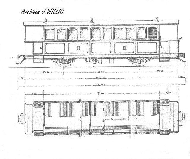

Messagepar BOB » 02 03 2011 à 12:40
Avec un peu de retard, une modeste contribution à ce fil :
url=http://fotoforum.fr]Image[/url]
Voitures des Chemins de Fer Départemlentaux du Tarn

Messagepar edouarddenis » 04 03 2011 à 16:08
:maitre: Bonjour et merci. Très intéressant document. Il est amusant de voir comment d'innombrables constructeurs ont tous appliqué la même technique en reproduisant "dans leur coin" les pièces brevetées par François De Rechter. :maitre:

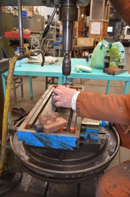

Messagepar pdussartd » 15 05 2012 à 09:05
Cher tous,

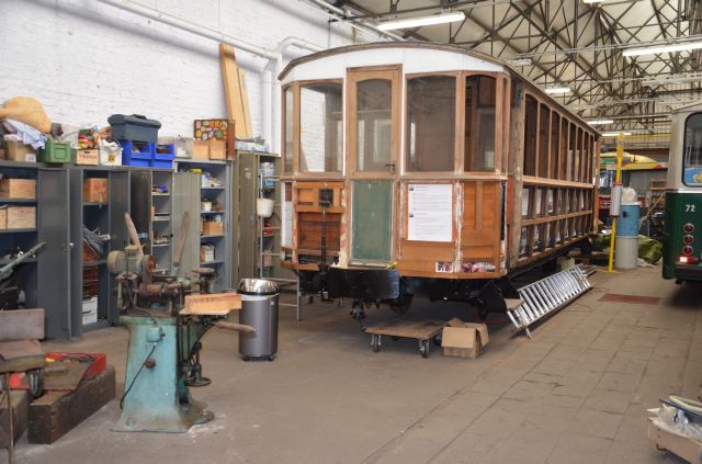

quelques photos pour illustrer les progrès de la restauration de la remorque SNCV type de Rechter A.1584. (depuis janvier 2012)
Voyez également http://www.tramania.com et http://pdussart.tripod.com/tramaniacaro ... ation.html
Découpe et forage des blocs de fenêtres (21 janvier)
Finition des châssis de fenêtres (21 janvier)
Réparation des châssis de fenêtres (21 janvier)
Remplacement d'une vitre de porte (18 mars)
Montage des deux portes d'intercommunication (21 avril)
Peinture des volets de bas de caisse (12 mai)
Salutations, Ph. Dussart-Desart

Messagepar pdussartd » 15 05 2012 à 09:37
Cher Pelican,
Il y a encore beaucoup de travail et nous aimons fignoler.
- Nous sommes en possession des tôles de caisse. Les portillons sont repeints, de nouvelles fixations approvisionnées.
- La technique de cintrage des 8 nouvelles mains-courantes de 3 modèles différents vient d'être mise au point.
- Il reste encore à couler de nombreuses petites pièces en bronze et laiton (nous avons ou devons fabriquer des modèles)
Nous passerons sans doute l'été à repeindre la motrice 57 de Verviers à voie métrique.
Avant d'entamer la motrice 57, la toupie doit être mise en service, nous devons en effet remplacer la ceinture de caisse. Afin de terminer les sièges de la remorque, nous devons d'abord mettre en service la grande scie à ruban. Celle-ci sera entrainée par un système à courroies de cuir, encore à construire et monter.
Bref, nous nous amusons bien, cela progresse tous azimuths, et toutes les "quintes" diverses ont été résolues. Ceci dit, je pense que la remorque ne sera pas prête avant l'été 2013 ou fin 2013. Cela ferait 2015 au TTA, après une année d'exposition à Liège, comme convenu. On verra.
Avis aux amateurs pour accélérer ce travail (le samedi de 10h00 à 17h00), ou sur RDV en semaine. Il y a du travail pour toutes les compétences, et nous pouvons également guider les pas des débutants, ...
Salutations, Philippe

Messagepar pdussartd » 03 06 2012 à 12:38
Cher tous,
ce samedi 2 juin :

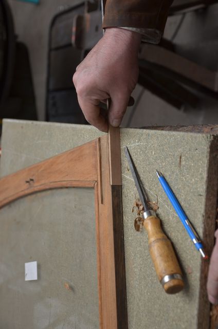

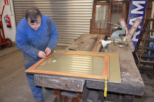

Remise en état des deux derniers châssis de fenêtre. Du travail de précision, presque de la marquetterie.

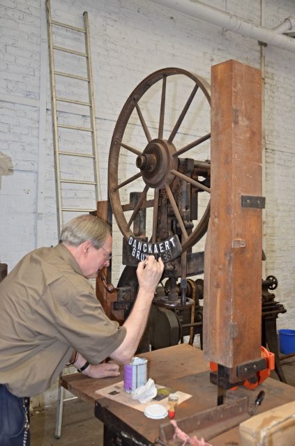

Mise en peinture de la grande scie à ruban Danckaert.
Philippe DUSSART-DESART www.tramania.com
