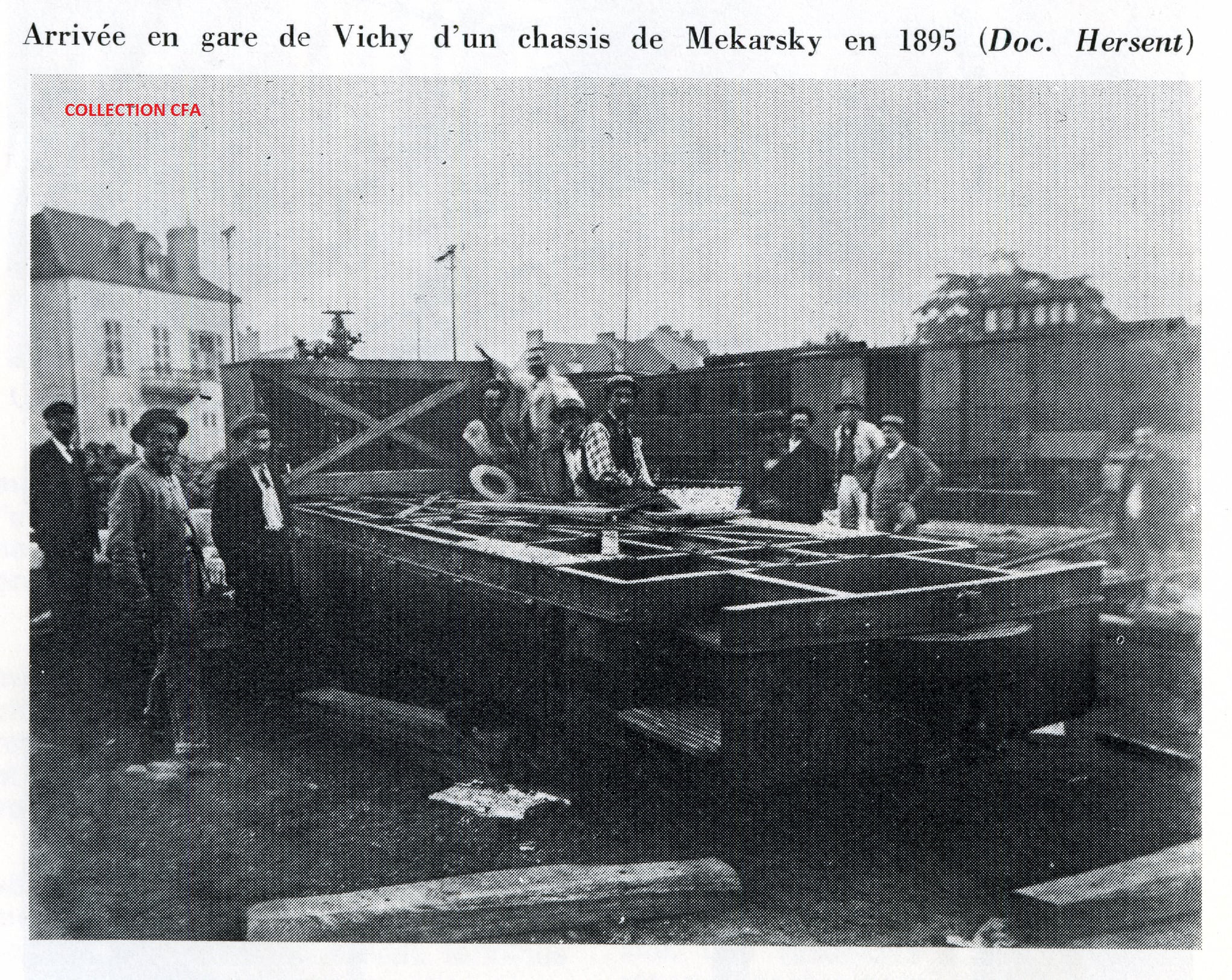

Messagepar diabolo » 23 03 2023 à 12:34
Une petite comparaison avec le tramway de Cusset - Vichy, il semble que les châssis arrivaient en kit dans l'Allier.
PL .
Diabolo
diabolo
Messages: 1600
Re: Sous le goudron !!! Les rails du tramway de La Rochelle
Messagepar bzh44 » 23 03 2023 à 12:45
Comme très souvent à l'époque la partie caisse étaient construite en bois tolé par des sociétés spécialisés dans les carrosseries (comme pour les premiers autorails De Dion où les premiers autobus) qui réalisait l'amenagement intérieur au gré des souhaits du client.
Sur le cliché fourni par diabolo l'on voit que la partie acier sortie d'usine et surement fonctionnelle dans l'état. :^)
