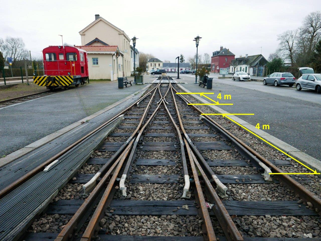

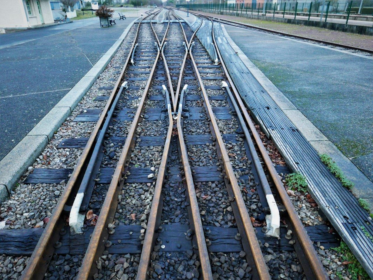

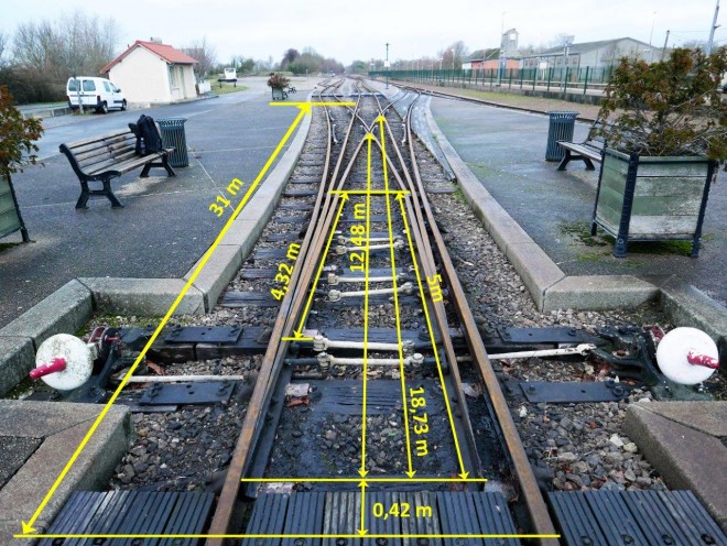

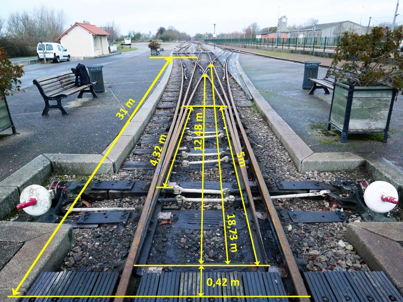

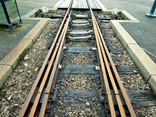

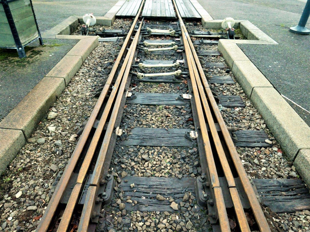

Il y a quelque temps, quelqu'un m'avait interrogé sur les dimensions de l'aiguille triple de Noyelles
Je suis allé mesurer en fin d'après midi.
L'appareil fait 31 m de joint à joint, les contrerails mesures tous 4 m de long.
J'avais annoncé 120 m de rayon, le rayon est même supérieur à 120 m mais cela m'a été difficile de mesurer la fléche avec un décamètre emporté par le vent.

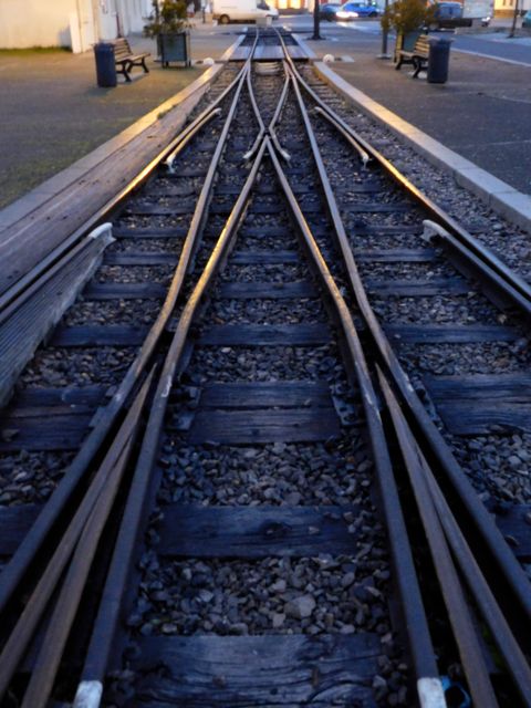

Messagepar YVES » 12 01 2019 à 21:30
Un charme triple, by night !

Canchy-Neuilly a écrit:Il y a quelque temps, quelqu'un m'avait interrogé sur les dimensions de l'aiguille triple de Noyelles
Un grand remerciement a vous pour avoir pris les mesures, malgré le temps à ne pas sortir un décamètre, et fournis toutes ces infos.
Les mesures semblent indiquer un angle de déviation d'environ 6°et cela devrait correspondre à une tg 0.11 et rayon d'au moins 150m. Par contre elle est très longue, plus de 13m (soit plus de 35 cm en HOm, cela ferait une belle bête) par rapport à un branchement simple CFD.
