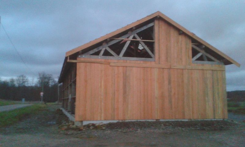

Un conseil pour la suite (mais je suppose que vous le savez déjà, en fait) : veiller à laisser au moins 40 à 50cm de distance entre le bas des planches du bardage et le sol, et mettre contre le bâtiment un cordon de gravier sur 60cm de large. Cela permet d'éviter les éclaboussures de terre sur le bois, et limite la quantité d'eau qui rebondit contre le bardage : meilleur comportement à l'humidité, moins de taches dans le bois, surtout si vous n'avez pas le temps de le traiter immédiatement après la pose avec au moins une couche de peinture ou lasure microporeuse.

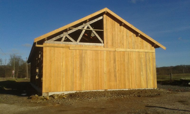

Pour la partie basse du bâtiment, sur les autres cotés, il y a effectivement du gravier.Sur la partie arrière, j'ai juste étalé de matériaux en mélange avec un peu de ballast. Je diminuerai l'épaisseur un peu plus tard.
Voici une vue des réalisations de l'après midi
Les tuiles coté parc ont été recoupées

Et les planches de rive ont été posées E2
Le bardage du triangle du pignon sera plus complexe, avec des planches de longueur variable... à fixer depuis un échelle.

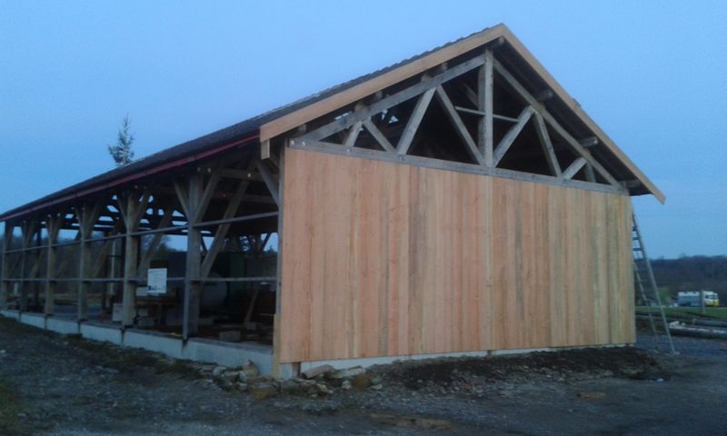

Oui, un peu plus complexe, mais c'est juste affaire de rodage. On va commencer par la planche centrale. Avec un gabarit de pente et une planche horizontale pour définir le bas , ca devrait aller comme sur du velours!!!! On va faire un recouvrement de la partie basse d'environ 10cm, ca devrait suffire.
Reste plus que quelques supports a poser et on devrait pouvoir commencer.

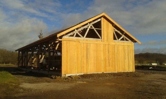

Messagepar Decau88 » 29 12 2013 à 15:05
oui, même le sapin a tenu. faut dire qu'on n'a pas lésiné dans l'arrimage.
Pas de vigilance météo en cours chez nous C'est le moment d'en remettre une couche. C'est le cas de dire!!!!
Mais tout cela n'est posé que provisoirement car il va falloir faire un petit traitement a l'ancienne (huile de lin + essence de térébenthine + siccatif) de la partie qui va être recouverte

Je n'ai pas prévu de mettre de pigments dans le mélange.
Je pense plutôt le laisser vieillir avec le teint naturel du bois. Il devrait griser un peu, mais a l'époque (1914) ca devait déjà être le cas.

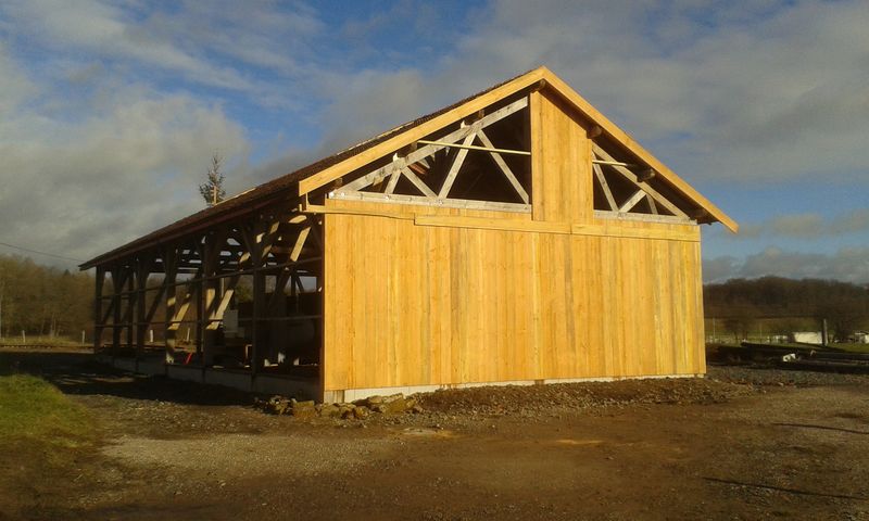

Il servira au remisage, a l'entretien et à la restauration de nos matériels. C'est pour cela qu'il sera équipé d'une fosse d'entretien et de quelques autres matériels dont je vous parlerai plus tard.
Ce matin, petite visite surprise de monsieur et madame PELICAN, qui comme a leur habitude maintenant, ne sont pas venus les mains vides :drunk1 !!!!
On a malgré tout ( C7 ) réussi a avancer un peu
Avec quelques rayons de soleil, c'est tout de suite plus sympa!!!
