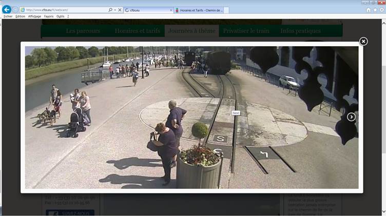

Une petite capture de la webcam du port
A la recherche de la lanterne H6
