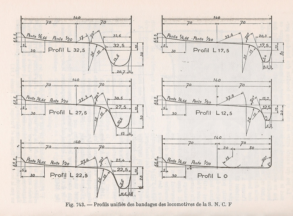

130T a écrit:
130HSP a écrit:François19 c'est la même chose sur la 130 Cail , l'essieu médian n'a pas de boudin ce qui favorise l'inscription dans des courbes serrées .
Comme la Pacific Jouef des années 60 .....
Mieux que ça ! Non seulement l'essieu médian de la Jouef n'avait pas de boudin, mais en plus il était d'un diamètre inférieur aux autres C7
Didier.
Didierd
Messages: 2407
Re: L'actualité du CFBS
Messagepar FRANCOIS19 » 26 03 2018 à 11:18
Didierd a écrit:
Didier.
Justement, si l'essieu médian n'a pas le même profil que les essieux couplés extrêmes, et notamment pas de cône, quel doit être le diamètre des roues pour que ça roule au mieux ?
Je suppose qu'il faut d'un compromis ... puisque justement dans les courbes, les essieux extrêmes ne sont pas en appui sur la partie médiane du bandage. :F9 :F9 :F9

FRANCOIS19 a écrit:Justement, si l'essieu médian n'a pas le même profil que les essieux couplés extrêmes, et notamment pas de cône, quel doit être le diamètre des roues pour que ça roule au mieux ?
Même démunis de boudin, les bandages ont une pente au 1/20 et bien entendu le même diamètre. La masse adhérente est la même qu'une roue avec boudin.
Didier.
Didierd
Messages: 2407
Messagepar FRANCOIS19 » 26 03 2018 à 14:18
Merci Didier pour ce document intéressant que je ne connaissais pas.
Si l’essieu médian de la Scarpe a si peu de relief, c'est juste parce qu'il est usé... ce qui sera corrigé, si j'ai bien compris par la pose de nouveaux bandages.
Un essieu, même sans boudin, n'a pas tendance à dérailler (sur voie en alignement et à condition qu'il soit à peu près dans l'axe), ainsi que j'ai pu l'observer avec l'essieu fraîchement reprofilé d'une 030 en voie de 60: il se dandine juste un peu mais le cône le rappelle. C'est juste fascinant de voir cela ! #B6 #B6 #B6

FRANCOIS19 a écrit:Merci Didier pour ce document intéressant que je ne connaissais pas.
C'est bien le principe du dicône, les boudins ne devraient pas toucher le champignon, sauf en courbe très serrée. Ils sont aussi utiles pour les passages d'appareils de voie. Si le dicône n'est pas adapté à la pose des rails, il ne fait plus son effet. On l'a expérimenté en Suisse avec deux compagnies qui ont commandé il y a 25 ans les mêmes véhicules. Le fournisseur des bogies porteurs a livré des profils identiques au deux compagnies qui n'avaient pas les mêmes cotes de pose de voie. Sur une des deux, le bogie porteur oscillait entre les rails jusqu'à ce que le boudin soit bloqué par le rail!
Messagepar Canchy-Neuilly » 28 03 2018 à 15:32
Il y a eu le même problème avec le Rhône Express Part Dieu St Exupéry; la voie n'avait pas été posée avec une inclinaison des rails de 2° et le profil des roues le prévoyait.
A 100 km/h, l'instabilité était importante; après moult essais c'est un agent d'entretien de la dite voie qui a levé ce lièvre. Il a fallu reprofiler les roues.
Canchy-Neuilly
Messages: 1315
