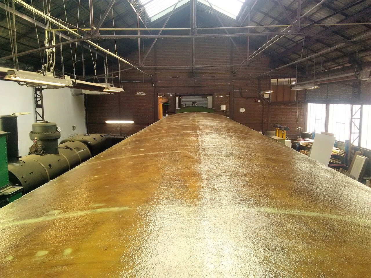

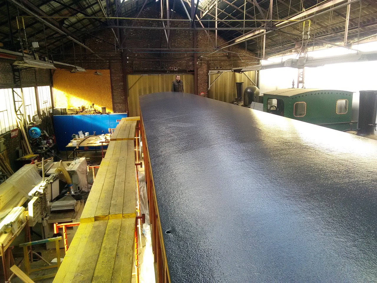

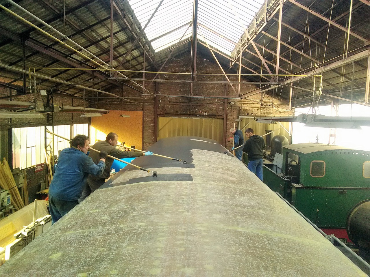

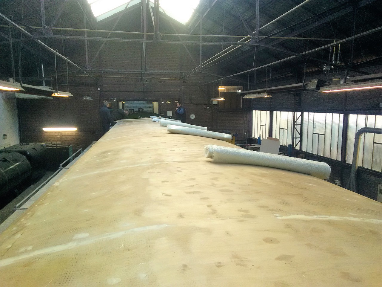

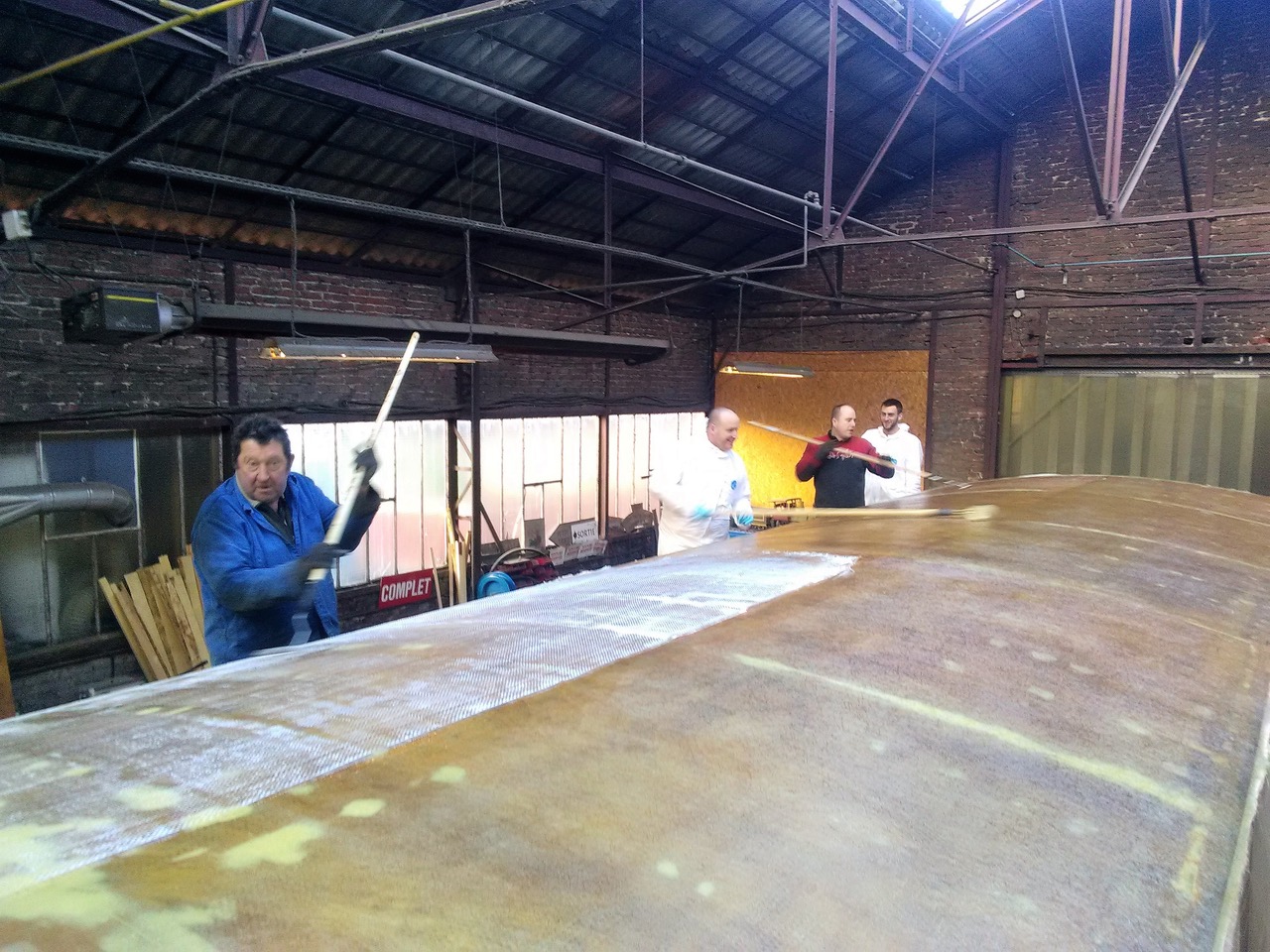

Pour illustrer la technique de stratification des toitures de voitures Somme.
Jusqu'à présent c'est l'entreprise de construction navale locale qui réalisait cette opération.
S'agissant d'une première, toute l'équipe du dépôt s'est réunie pour apprendre la technique et au final, produire du beau travail.
Si on valorise la main d'oeuvre, il n'y a pas d'économie par contre, une meilleure maîtrise du calendrier et la satisfaction d'avoir assisté à une beau projet d'équipe.

Messagepar rail1435 » 08 03 2018 à 09:50
Merci pour le reportage. Combien d'alternances fibre de verre-résine?

Re: L'actualité du CFBS
Messagepar hektor » 08 03 2018 à 11:59
Et sur le long terme ca s'entretient comment. Quand ca vieillit on ponce une epaisseur et on remet une couche ?

Messagepar steamgood » 08 03 2018 à 12:18
Le dessus des voitures est quasiment invisible (il y a 1 seul passage supérieur sur le réseau), ce traitement garanti une bonne étanchéité et permet de limiter les dégâts dus à l'humidité et entre autres d’éviter les attaques de Mérule, fréquentes sur les voitures … c’est cela le plus important.

Messagepar JJB » 08 03 2018 à 12:43
Je pense qu'en terme de longévité et de résistance vous faites le bon choix! Qu'avez vous utilisez comme couche finale, Gelcoat ou peinture bi-composant?

Messagepar Patrick ze rabbit Deludin » 08 03 2018 à 14:03
130T a écrit:
gilles2a a écrit:Je trouve dommage de mettre cela sur une belle voiture en bois...
C’est comme résiner une vieille coque en bois, ça ne respire plus et ça perd toute son authenticité :H2
C 'est résiné une seule face.
Le bois respire -bien, pas bien, pas du tout- de toute façon par en-dessous, que ce soit ce procédé ou le classique papier goudronné : dans ces deux cas, c'est plus la condensation par en-dessous qui fait pourrir le bois, surtout qu'il n'est pas isolé, et que le "point de rosée" (la surface où ça condense) se situe donc sur la face intérieure. Le tout est évidemment, dans les 2 cas, de ne pas poser le revêtement sur un bois humide, puisqu'on enferme l'humidité. Après, soleil et ventilation simultanée sont la bonne solution.
La pérennité est évidemment bien meilleure.
