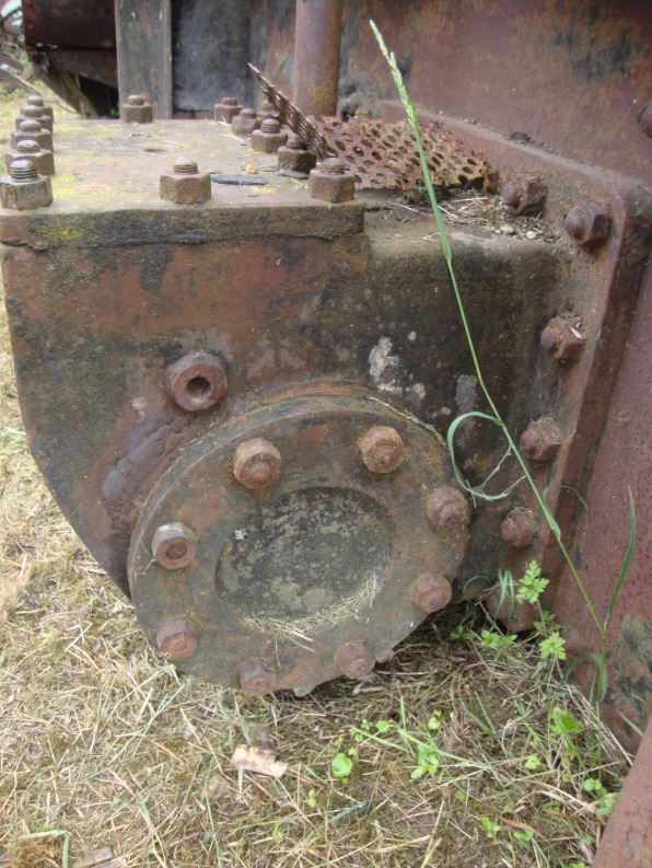

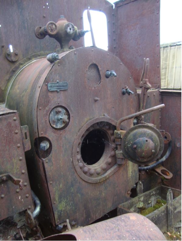

Messagepar YVES » 12 11 2019 à 22:03
En quête d'une Pinguely.
Le musée Maurice Dufresne aurait abrité une Pinguely, la N°368 de 1922, en provenance des tuileries de la Rochefoucauld, dans les Charentes, donc en voie de 60 cm (à moins que ce ne soit en voie de 50, Il y aurait eut 2 écartements...).
On en parle parfois, mais jamais on ne voit cette machine...
Donc, qui aurait une photo ?
Merci.
:maitre: :maitre: :maitre:

Messagepar YVES » 13 11 2019 à 06:55
Sauf que j'ai un gros doute...
Donc, je souhaite une bonne photo de la Pinguely. L'idéal serait aussi une seconde photo de la porte de la boite à feu, où le nom Pinguely est inscrit : identification assurée.

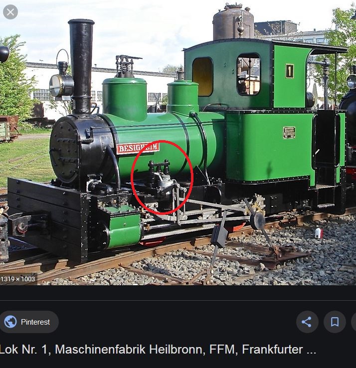

Messagepar Patrice Roussiale » 13 11 2019 à 07:48
Cette machine n'a rien d'une Pinguely.
Ce serait plutôt une Heilbronn.
Avec la caractéristique de ce constructeur : la suspension avec ressorts à volute, du moins pour les petites machine :
Cordialement.

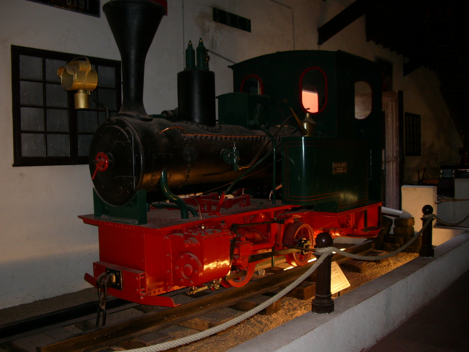

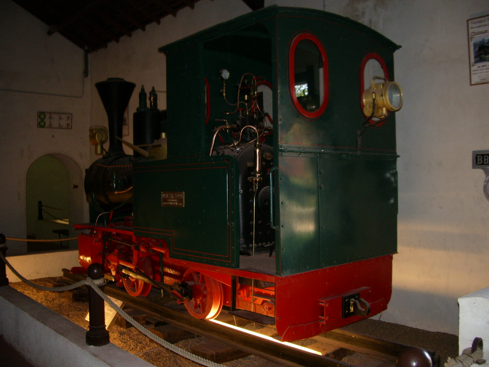

Messagepar 030T 1707 Nord-Est » 13 11 2019 à 12:25
Musée Dufresne visité le 8 Octobre 2006 : vue 3/4 AR
Et vue 3/4 AV :

030T 1707 Nord-Est, mrci pour la photo. La machine est l'autre vapeur 020T de la tuilerie de La Rochefoucauld, décrite dans le N°134 de "Voies Etroites" comme "une allemande avec une cheminée à tromblon".
La machin qui m'interesse s'est la 020T Pinguely, en voie de 60.
Re: Ce train... C'est quoi ? C'est où ?

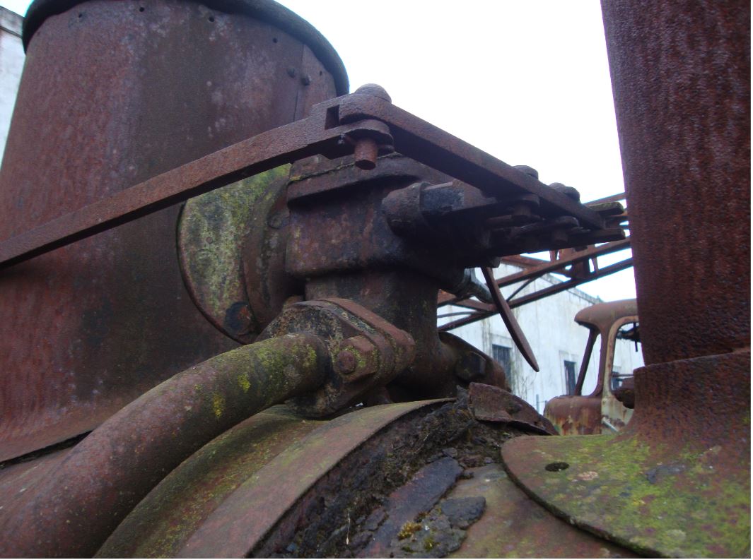

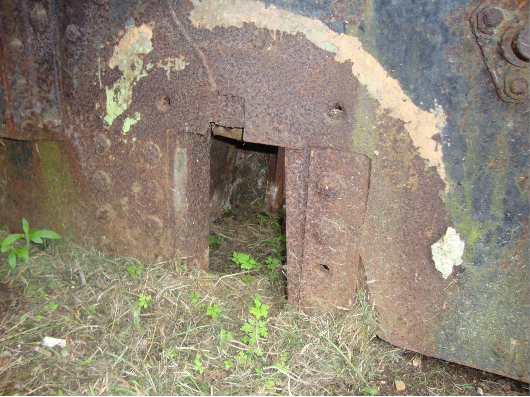

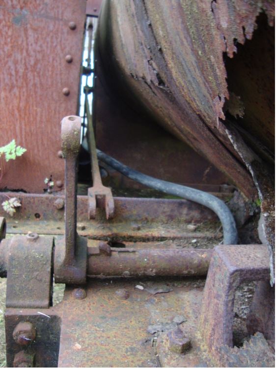

Messagepar Thomas tank » 13 11 2019 à 22:40
pour résumé voici les photo faites de la pinguely en 2013
Thomas tank
padawan TPT
Messages: 805
