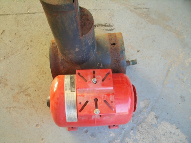

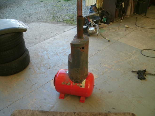

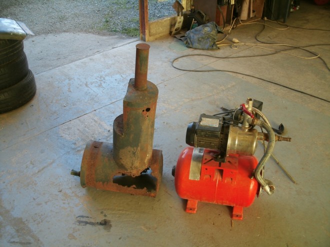

C'est bien un déménagement!
La trouvaille du jour dans mon bazar, vite la disqueuse…

Et le moteur pour le démarreur ??? C7

Faire et défaire c'est toujours du chemin de fer :mrgreen:

pelican a écrit:Et le moteur pour le démarreur ??? C7
Il ne doit pas être très "coupleux" le moteur de la pompe…
Voilà la suite :
Mais un petit événement va bousculer mon programme du jour!

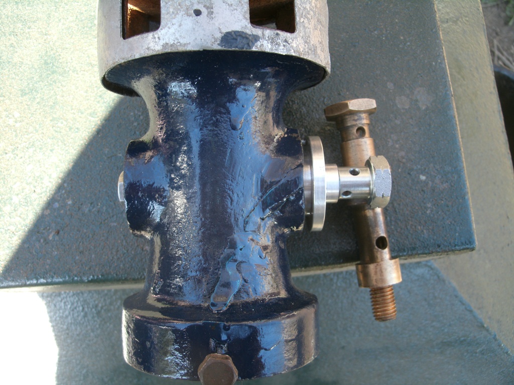

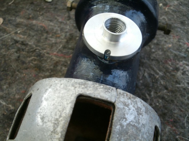

Messagepar Petolat » 09 04 2020 à 19:02

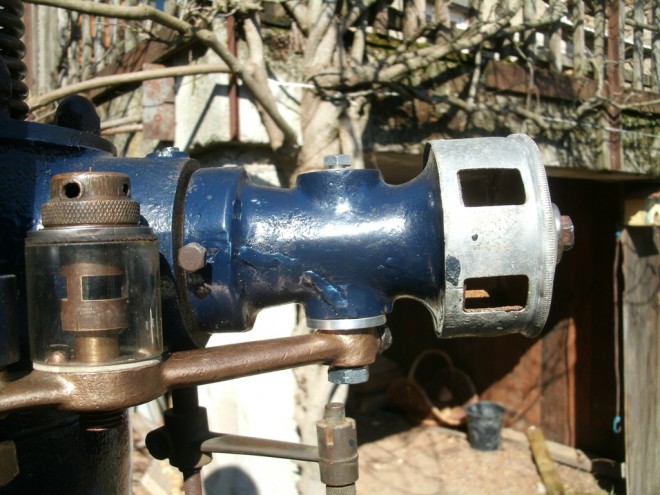

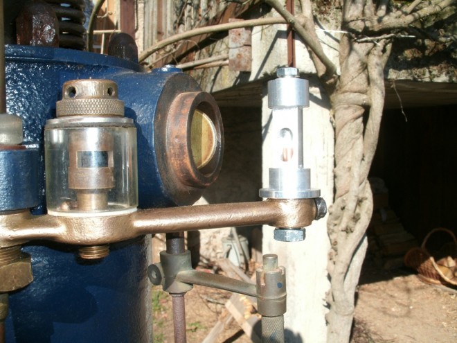

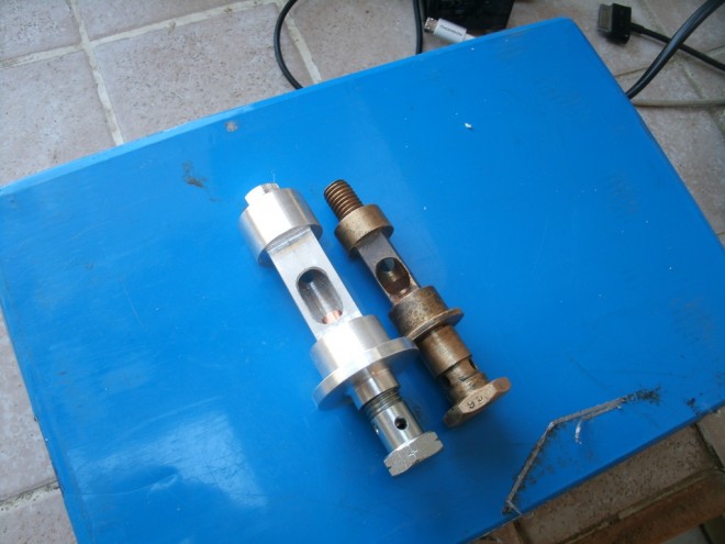

Non, non, les poissons ce n'est que le premier du mois. Dans l'enveloppe :
Rien à dire, c'est nickel ( c'est les pièces à gauche)
Super état de surface. Il reste juste à pratiquer la petite encoche qui permet de monter le diffuseur dans le bon sens. JJB l'avait vu, mais ne pouvait deviner son positionnement.
Et vient le montage, impeccable, quasiment pas de jeux il ne reste plus qu'a monter les bons joints
Il faut régler la hauteur du gicleur, JJB a prévu le coup, il est en 2 parties.
Super travail!
Un grand merci

Messagepar JJB » 09 04 2020 à 21:45
Ouf!! Çà se monte, c'est déjà ça :D , reste à savoir si ça va fonctionner?? J'ais laissé de la marge à deux ou trois endroits pour pouvoir faire encore quelques améliorations.......
