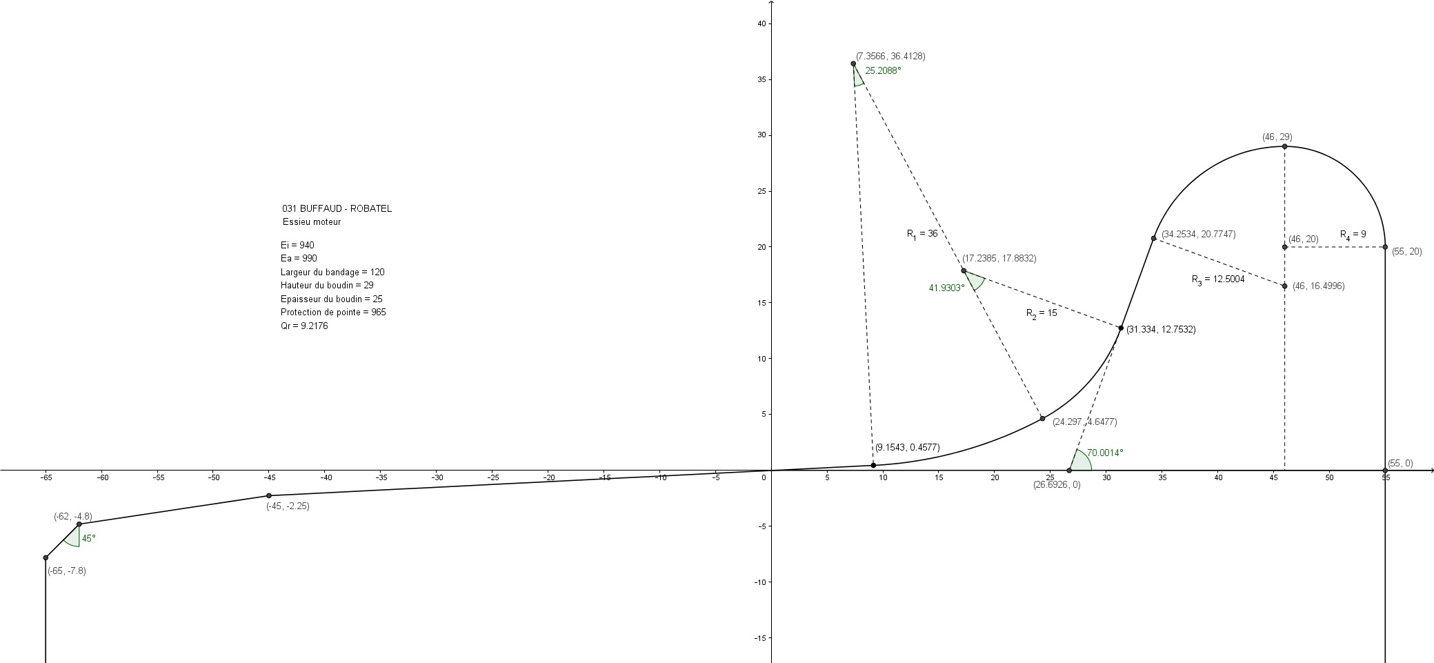

La 031 Buffaud arrêtée en fin de saison en raison du décalage d'un maneton sur l'essieu 1, a été levée.
Vu l'état d'usure prononcé des roues après seulement 3600 kms parcourus, et ce, en raison de l'application d'un profil réinventé. L'équipe a décidé de reprofiler les roues afin de les remettre au profil SE et d'envoyer les essieux chez un spécialiste pour caler correctement les manetons.
Les essieux reprofilés correctement en partance pour le calage des manetons :

Robatel a écrit: L'équipe a décidé de reprofiler les roues afin de les remettre au profil SE
Le profil adopté est celui de la norme NF F 01-702 adapté à une cote de calage (écartement des faces internes) de 940mm.
Mais la norme NF est directement inspirée du profil SE.

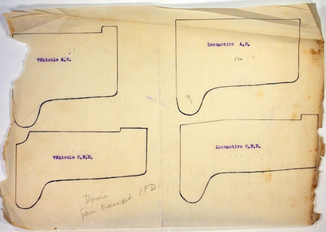

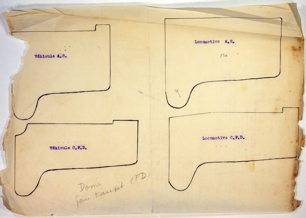

Messagepar Patrick ze rabbit Deludin » 08 12 2017 à 22:40
Avec Cyril Ducrocq, nous avons trouvé ceci aux AD de Charente Maritime :
Il n'y a pas de cotes car c'est dessiné à l'échelle 1. Mais on a oublié de mesurer :oups2: ...
Le but est aussi de montrer les différences de profil entre SE et CFD Charentes car il 'y avait pas que le système d’attelage qui variait, c'était l'occasion ici.
(Profils sans doute réalisés lors du projet de raccordement entre les deux compagnies en gare de Saintes - 1932)
