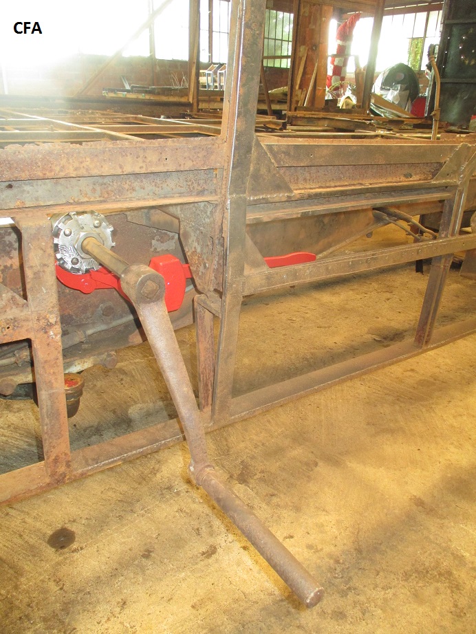

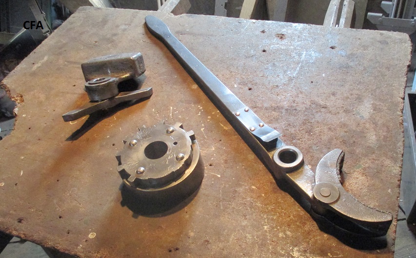

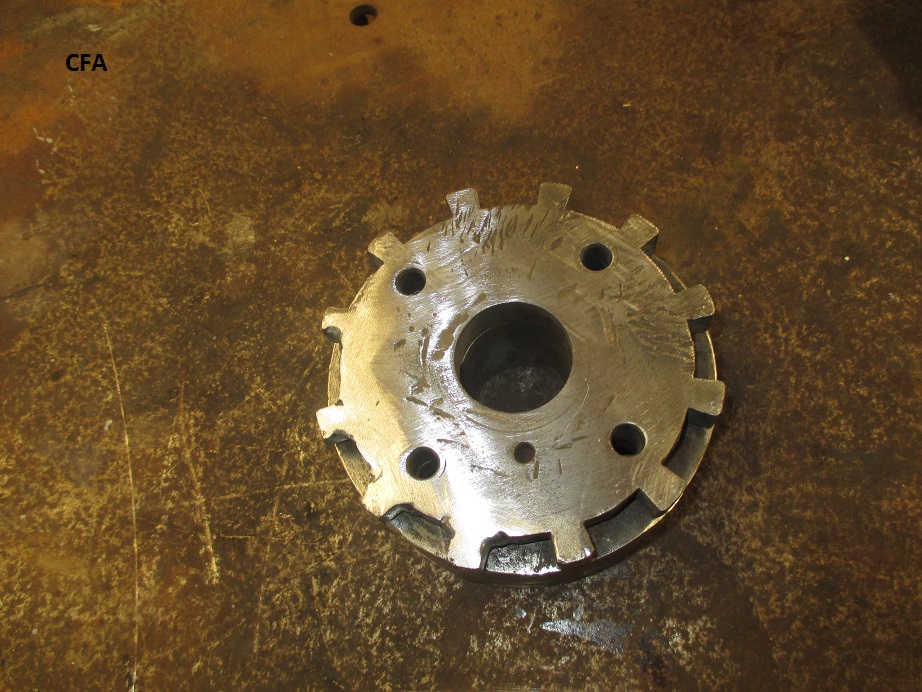

Lors de son arrivée la roue rocher du DE DION 206 avait un problème, il manquait 4 crans. La manivelle lors de son premier déplacement pour le lever m'avait laissé un bleu malgré que je m'étais écarté.
Les crans ont été refais, le pivot de retournement est également terminé. Plus que la peinture, la graisse et c'est fini.

Je te souhaite que ça tienne. Tu vas avoir le poids du véhicule dessus. :? Si tu veux être sûr, faite un ressuage (ctrl PT) ou un contrôle magnétoscopique (ctrl MT) Oublie jamais une chose: -partout ou tu soudes, tu déformes la structure moléculaire de la matière, donc tu l'affaiblis...
(Ces temps, on répart des tôles qui borde des couronnes d'entraînement dans des cartères d'huile. Avant est après soudure on contrôle qu'il n'y a pas de fissure par magnétoscopie. Est presque tout les cartères reviennes avec des tôles fissurée, toujours en bordure de cordon de soudure. Le phénomène s'accroit avec le nombre de soudure. Simplement pacque l'échauffement de la soudure créé un retrait de matière, qui lui entraine des tensions internes, et finisse par générer des fissures. Parfois on croit gagné 2 francs 6 sous en bricolant, mais... :rod_siflet NON! )
