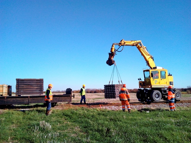

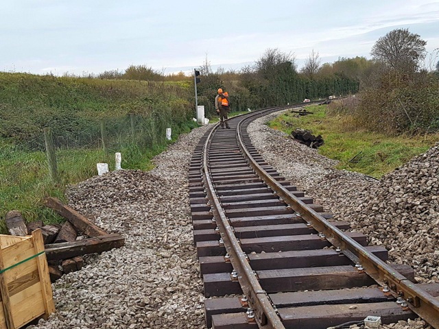

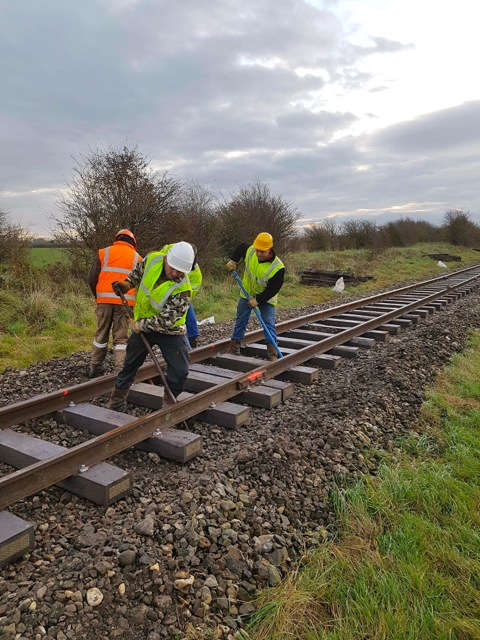

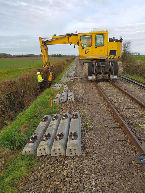

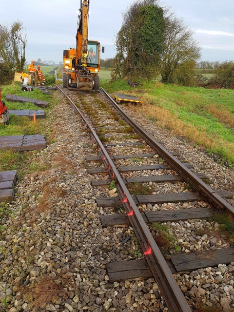

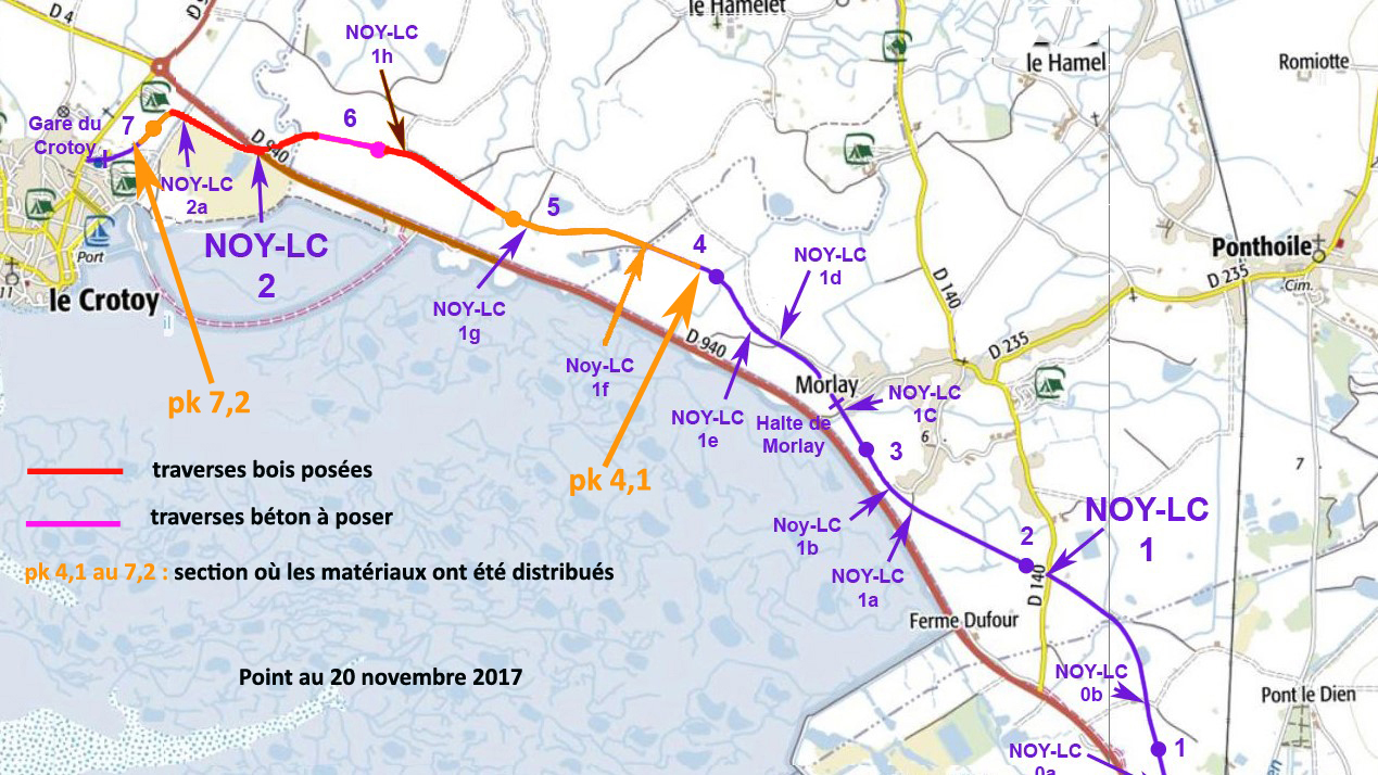

L'avancement du chantier de renouvellement de voie au 20 novembre 2017
La distribution des matériaux (traverses bois, traverses béton, rails, tirefonds, boulons, rondelles, écrous, selles) a été faite du PK 4,1 au PK 7,2.
Les traverses ont été remplacées du PK 5,1 au PK 6 et du PK 6,4 au PK 6,9.
La zone « traverses bétons » (du PK 6 au PK 6,4) débutera cette semaine.
Ce sont déjà plus de 600T de ballast qui ont été livrés sur NOY et LC (au rythme de 2 camions d’environ 30T par jour sur les deux sites).
distribution des traverses bois
dépose des trirefonds, écartement des rails , retrait des anciennes traverses
courbe du PN de la route panoramique après repose
distribution des traverses béton

Merci pour les photos.
A vu de nez, j'ai l'impression que le nouveau travelage est plus serré que l'ancien.

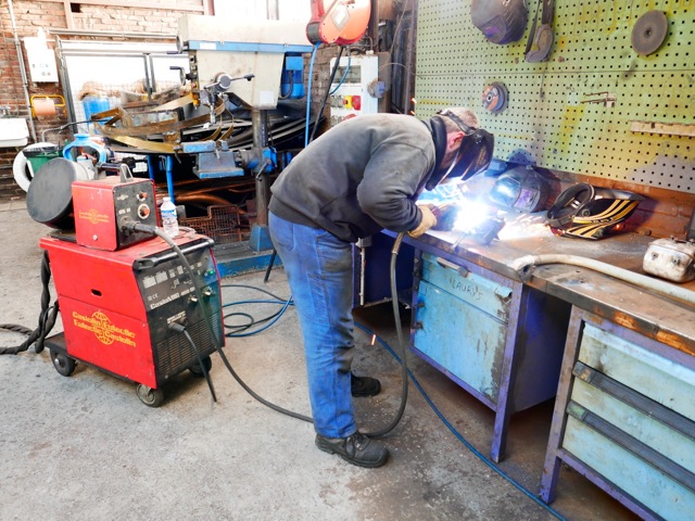

Séances de travail jeudi et samedi derniers :

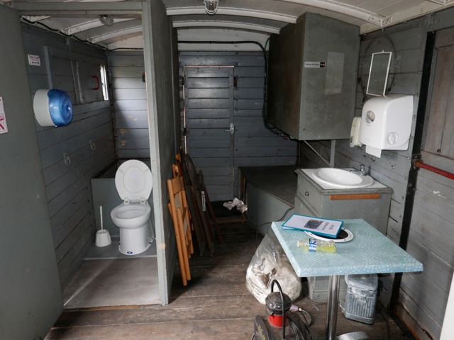

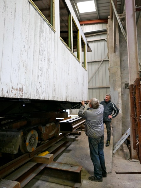

Plus de 20 participants jeudi pour travailler sur la rame Jumbo, le couvert breton 1590 (installation du frein à air), la voiture PLM 4, l'entretien des petites locomotives à vapeur vive, les manoeuvres d'hiver pour stationner à l'abri les voitures en bois, transférer les pièces de la Piguet sur le plat MMX en vue d'entamer leur nettoyage avant repose, effectuer des finitions sur le fourgon K 11013, le vidage du fourgon K 603 qui va devoir être entièrement restauré avec pose de nouvelles toilettes, la poursuite des travaux d'isolation dans le local des cantonniers à Noyelles.

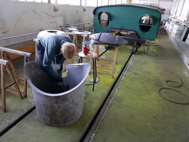

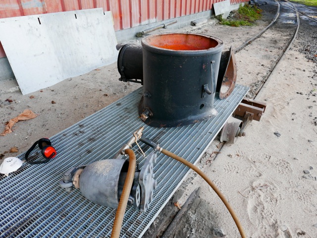

Dix participants le samedi pour travailler sur les locomotives à vapeur vive, l'échappement d'air du frein automatique de la Pinguely, la confection d'un échappement pour le groupe électrogène du fourgon D 522 qui va servir aux trains du Père Noël, le sablage et la mise en peinture des enveloppes du dôme, de la sablière, de la cheminée et de la cloche de la Piguet.
Matthieu notre jeune étudiant en fonderie est passée récupérer des pièces sur la Draisine; le processus de confection des nouvelles roues avant bien (les chèques de commande sont prêts …..)
corvée de chiottes cet hiver avec la restauration complète du fourgon en service depuis 1999 …

belle équipe sur la PLM4 pour démonter les façades latérales afin de dégager la poutre maîtresse à remplacer
les deux côté de la PLM 4 sont traités

confection d'un échappement pour un groupe électrogène

mise en peinture après le sablage de l'enveloppe du dôme de la Piguet
