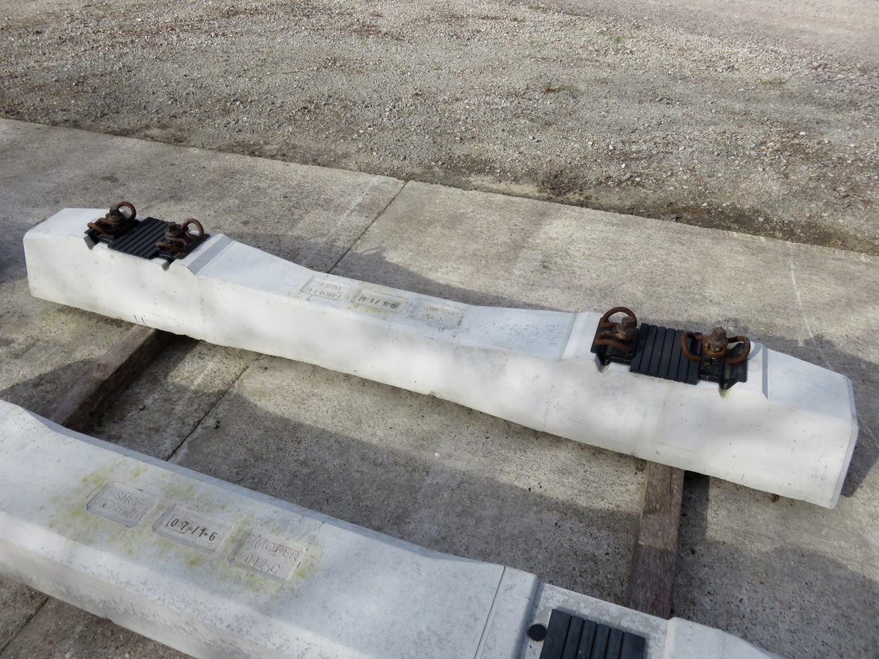

les attaches sur les traverses

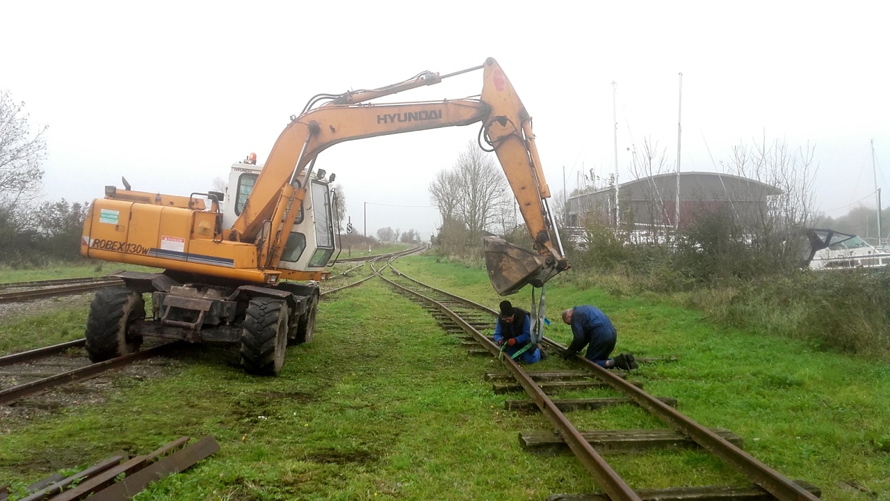

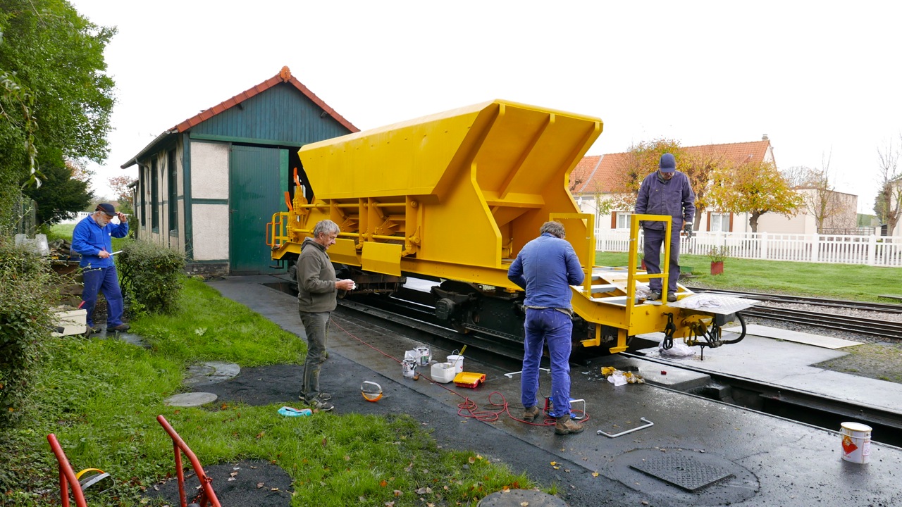

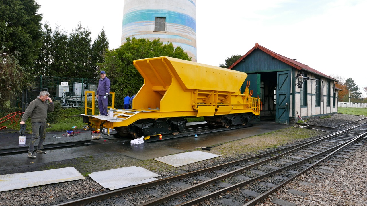

Vu ce jour lors de la pose méridienne :
La distribution des traverses bois est bien avancée, celle des traverses béton un peu moins car un outil est attendu dans les jours qui viennent sur le chantier pour faciliter leur manutention. Sans attendre, ce jeudi, la voie sera déposée à partir des environs du PK5 en revenant vers Le Crotoy.
Ce sont des attaches Vosslov.
Un stock de rails reconditionnés en barre de 18 m qui seront soudés sur la section de 600 m en TB entre PK5 et 6 ont été livrés ainsi que les sellettes pour les traverses bois.
Les traverses bois sont de bonne qualité , de belle section, correctement imbibée avec des plaques anti-éclatement multibrins réputées efficaces.

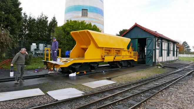

Vue générale de la base travaux du Crotoy
Lots de tirefonds et sellettes
La grue rail-route de Colas-Rail adaptée à la voie métrique

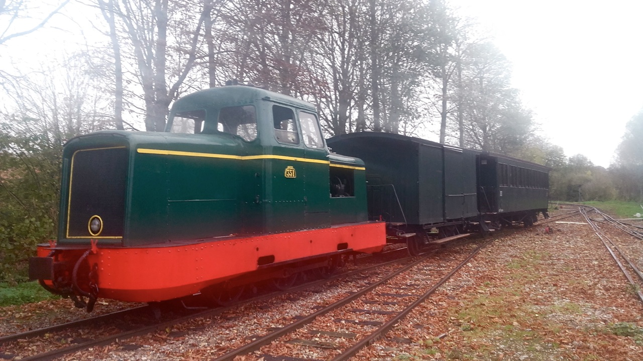

Le second train de travaux attend de reprendre ses rotations.
à suivre....

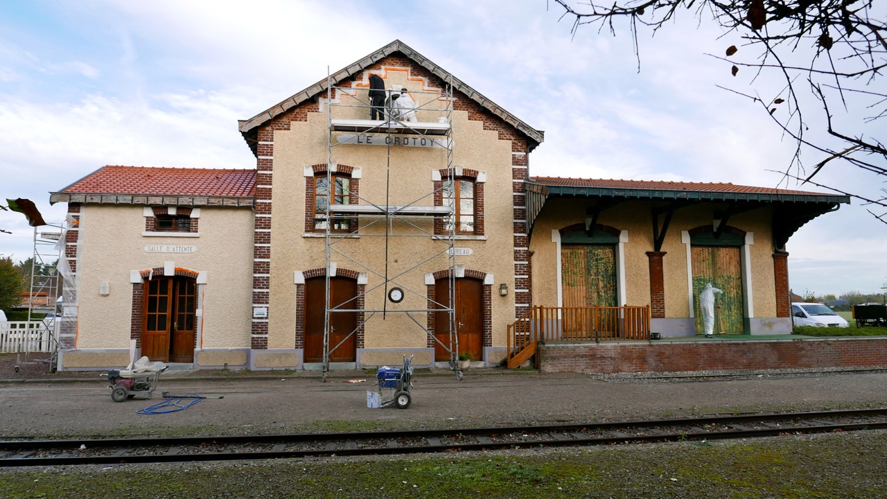

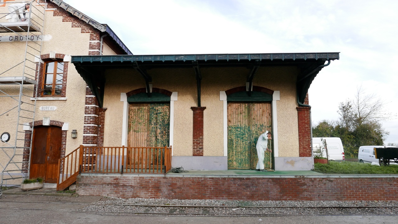

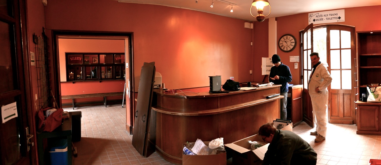

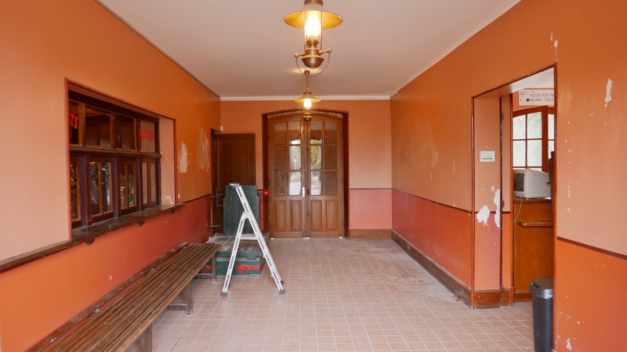

Encore une séance très active ce jeudi au mieux des travaux en cours; ceux de la voie bien entendu mais aussi la remise en peinture de la gare du Crotoy
