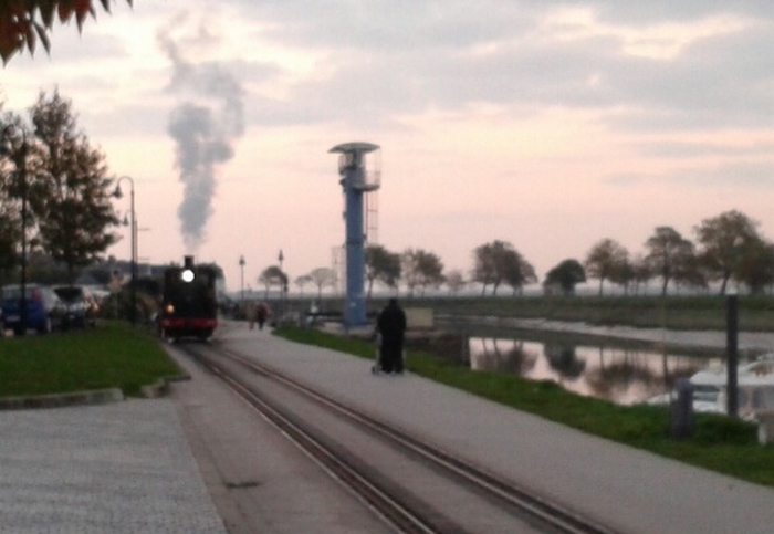

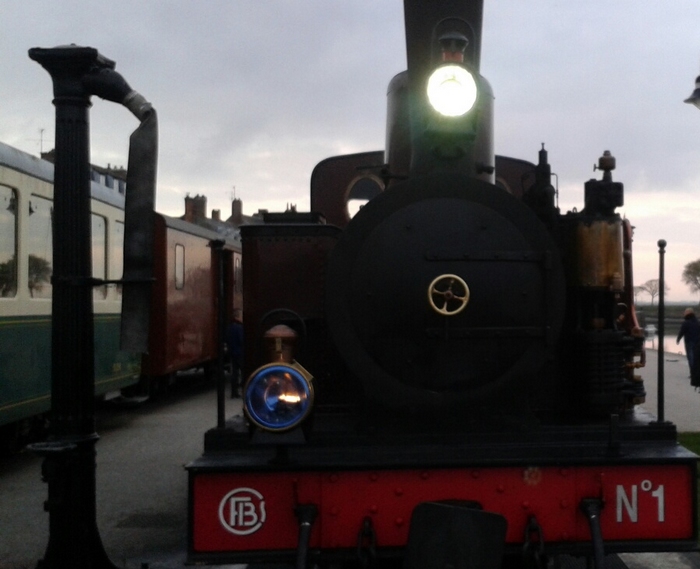

petit passage aussi en Baie de Somme, jeudi soir ... :rod_coeur
et une visite éclair à St Valery, lors des manœuvres sur le port !!

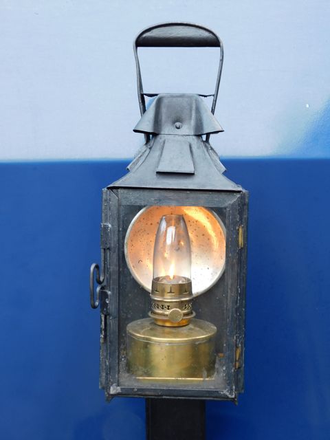

les lanternes ne sont pas allumées ... D9
mais si, mais si ...
ça donne nettement mieux !! :ok

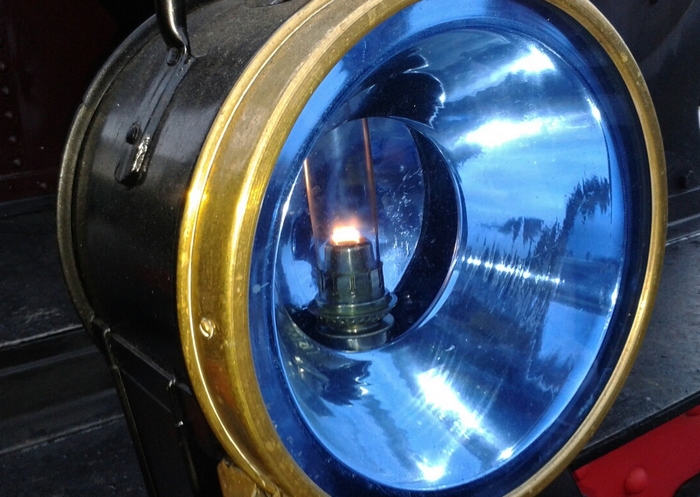

sans oublier la lanterne Led ... nettement mieux pour la vision nocturne !

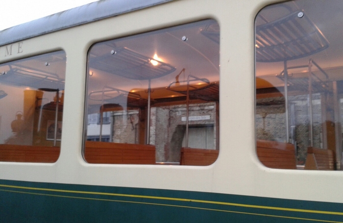

et l'éclairage des voitures ... en soirée ... superbe :ok

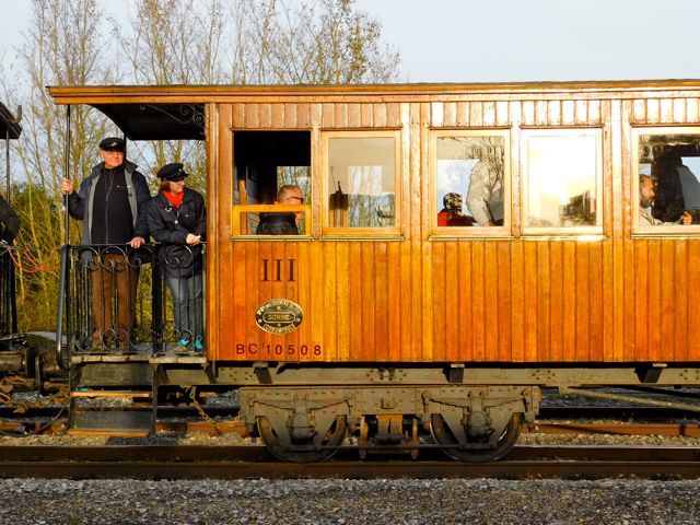

- Contrôleur et chef de train par une belle lumière automnale.

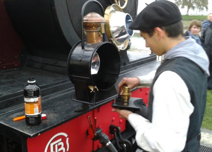

... Immanquablement reconnaissable à sa petite lanterne.

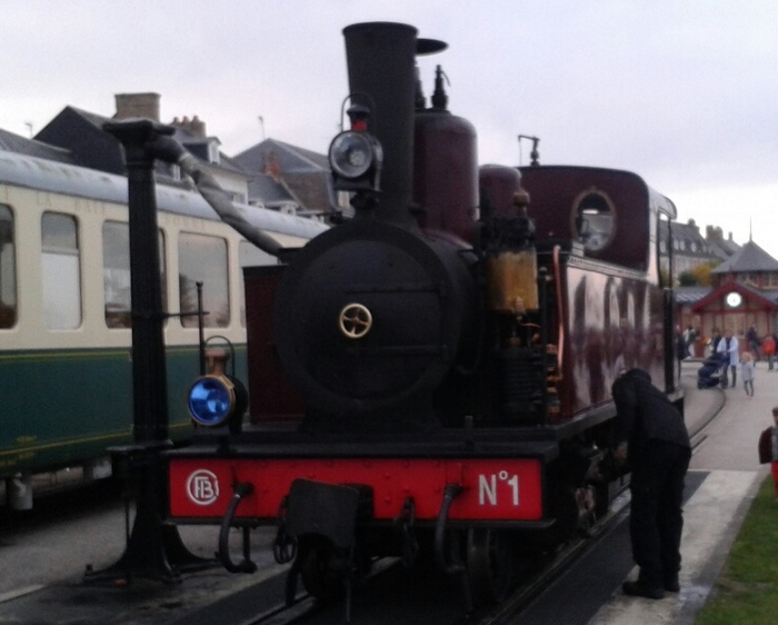

- Prise d'eau...
... "L'ai-je réalisée avec prestance et grace ?".

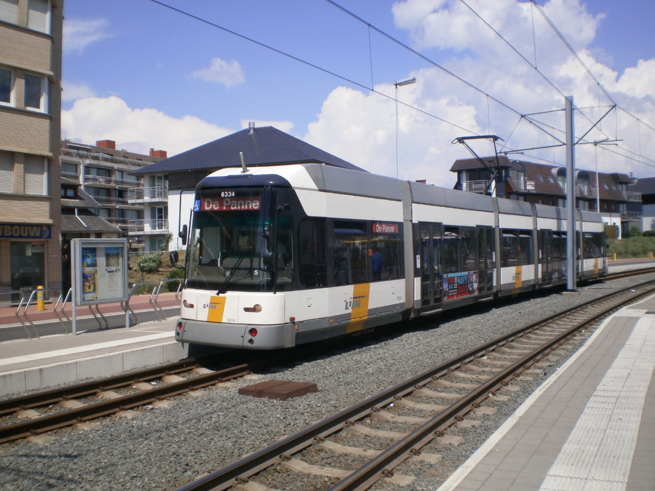

Messagepar BG1000 » 08 11 2017 à 21:45
Bonjour
Delijn pose en traverse béton assez étroite avec du rail lourd
https://vignette4.wikia.nocookie.net/trams/images/a/ac/QP7044108Koninkijke_Baan_6334_Koks_Sint-Idesb.JPG/revision/latest?cb=20130226041322.jpg
Je ne connais pas la profondeur de la banquette. Le fonds de la banquette c'est du sable..
