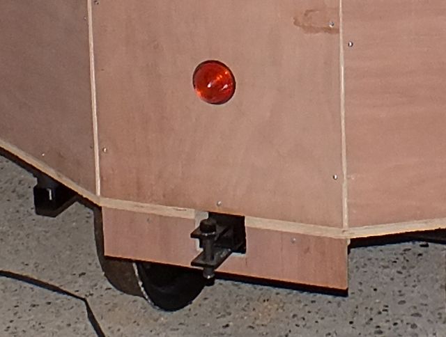

Il n'y a pas d'avant et d'arrière puisque tout est symétrique. Chaque face a un phare en haut et un feux rouge en bas.
Voila ce que j'ai mis : (je commande beaucoup sur e-bay !)
http://www.ebay.fr/itm/JEU-DE-2-FEUX-DE-POSITION-ROUGE-70MM-12V-/231614554059?pt=LH_DefaultDomain_71&hash=item35ed4d9fcb
Donnés pour 70 mm de diametre.
Et une photo (avant peinture) :
J'espère que ça te sera utile.
Bon courage #B6

Je viens juste de voir que sur tes frigos, les deux faces ne sont pas identiques! Il y en a une, celle que tu as montré plus haut, ou la carrosserie va plus bas et vient cacher d'avantage l'attelage. Puis l'autre face qui est à la même hauteur que le reste de la carrosserie. Et les deux frigos sont conçus comme çà... Il y a une raison?
UmaDeva
Messages: 1177
Re: Un "Frigo du Cardinal" en voie de 60
Messagepar declic » 12 07 2015 à 21:30
Non, non, les deux faces sont bien identiques. Mais la partie qui descend sous l'attelage est démontable.
Tu as du voir des photos ou elle n'était pas remontée ?
Ci-dessous, deux vues "pile et face" prise au même moment sur un "frigo" complet.
