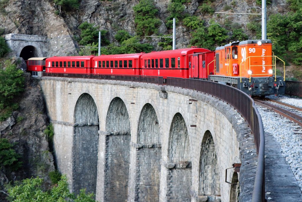

Mais est-ce-que le F+F 90 (ex CFR 87-0023) est à La Mure pour des travaux et pour y rester? Et dans ce cas dans quel but?
tkautzor
Messages: 1194
Localisation: Genève, CH
Re: Le Chemin de fer de la Mure...
Messagepar louisdixhuit » 06 07 2022 à 22:27
Le STRMTG demande à l'exploitant d'avoir un engin de secours

Messagepar panama » 08 07 2022 à 08:22
photo prise hier
Vive le Chemin de Fer
