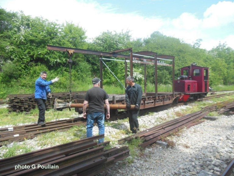

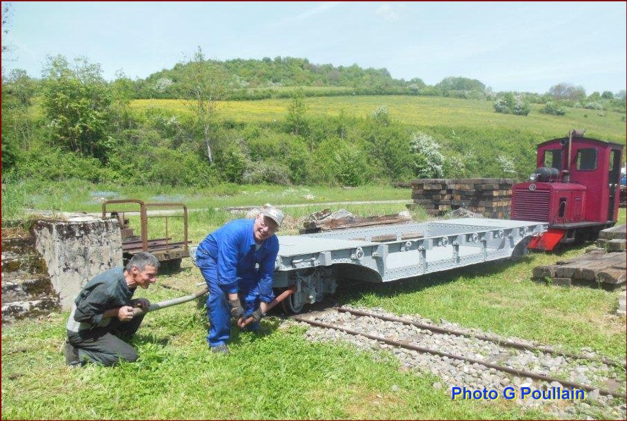

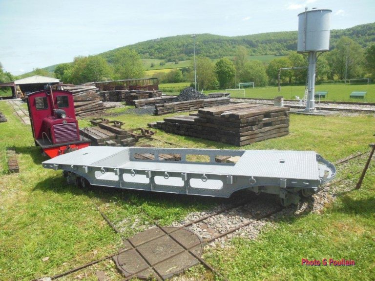

Démonstration de tournage façon "militaire" avec un wagon Péchot fraîchement remis en état, dur mais ça marche.

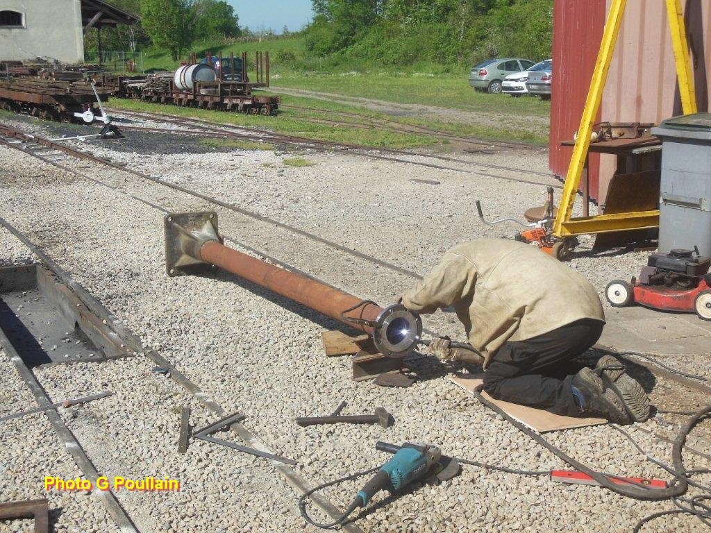

Un projet très ancien va enfin être réalisé, il s'agit de la re-pose d'une grue à eau en bout du quai de gare coté Epinac.
La base sera un pied de signal d'origine inconnue présent depuis les tout débuts de l'exploitation à Bligny.
Affaire à suivre dans les jours qui viennent.

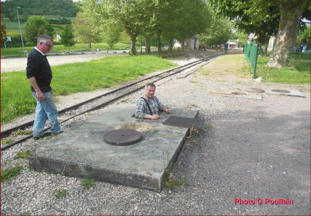

Le projet "grue à eau" avance vite, l'ensemble des éléments est maintenant soudé, après peinture et confection d'une plaque de base il sera posé sur la dalle de pierre d'origine PLM.

Elliot a écrit:Démonstration de tournage façon "militaire" avec un wagon Péchot fraîchement remis en état, dur mais ça marche.
Super ! comme sur certaines vues anciennes présentées sur PME... :maitre:
Tiens, oui, au fait... j'aurais une question :
Pour faciliter la rotation de la plaque avec le bogie de la plateforme dessus... vu le poids que ça doit représenter en charge, est-ce que la manoeuvre est facilitée par la poussée sur une barre métallique mise en place quelque part dans un emplacement prévu pour, sur le bogie ? Un peu comme pour tourner les machines devant certaines remises sur certains hauts plateaux... ;)
Où bien n'y avait-il rien de prévu au catalogue du fabricant ?

Tout est prévu bien sur, dans les coins du bogie il y a des logements de forme carrée ou l'on introduit des ranchers du wagon pour le faire tourner.

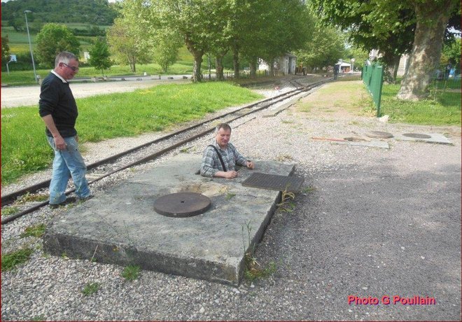

la dalle PLM est un peu juste à la taille, non ??? C7
Re: Le CFVO Bligny sur Ouche (21) l'actu
Messagepar Elliot » 19 05 2015 à 08:59
Et encore on ne voit que la partie émergée, la dalle fait au moins 50cm d'épaisseur.
Ce sera plus sur, nous avons parfois de forts coups de vent :H1

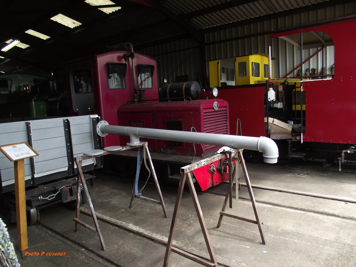

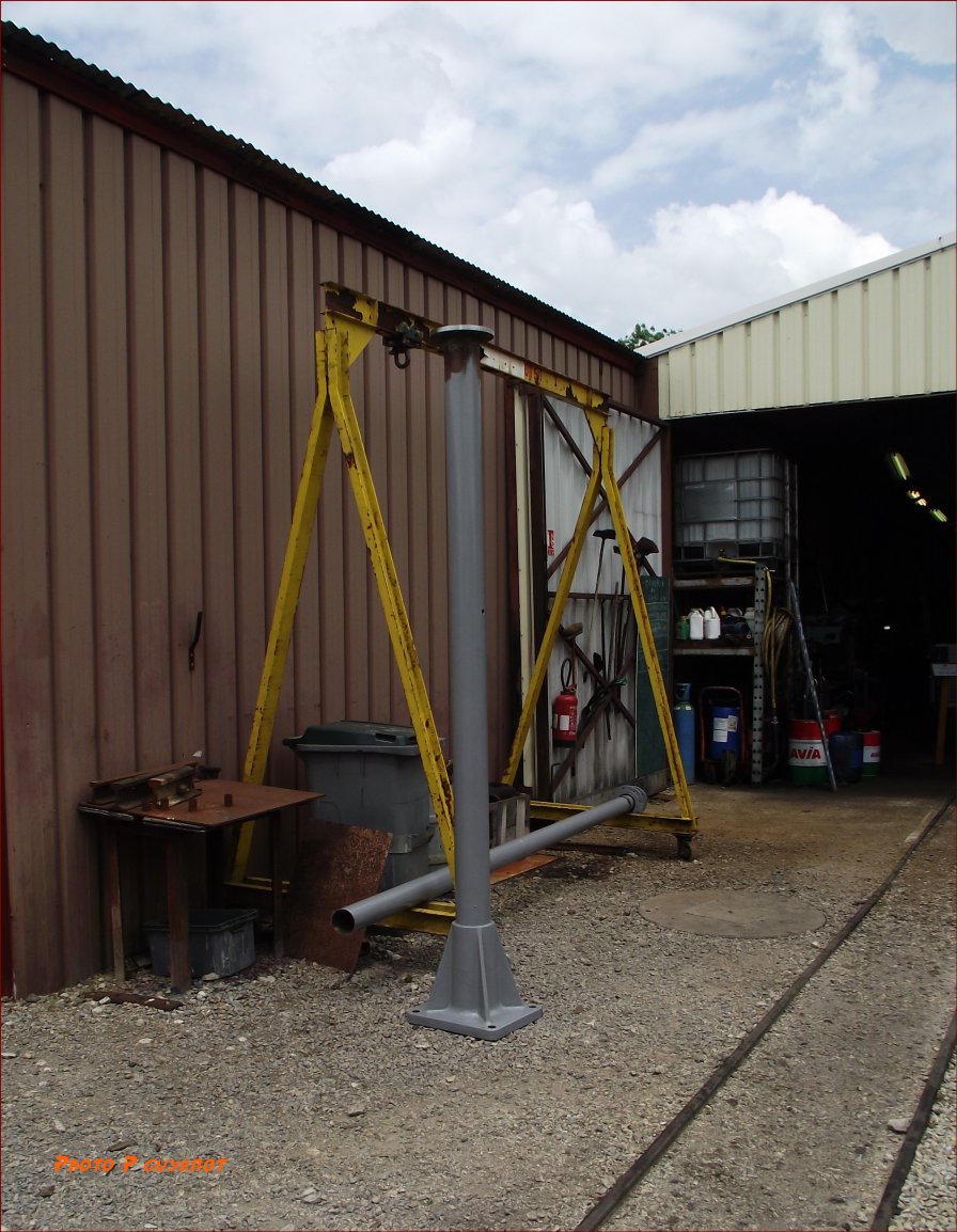

Les éléments de la grue à eau sont peints antirouille, la prochaine opération sera la pose.

Elliott> super ! lumineux, bien sûr, les ranchers ! disponibles à coté, emplacement de rangement évident... #B6

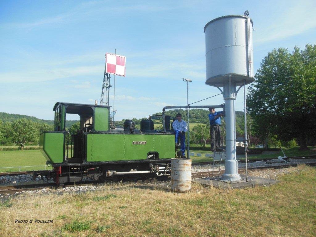

Un petit cliché du WE dernier.
