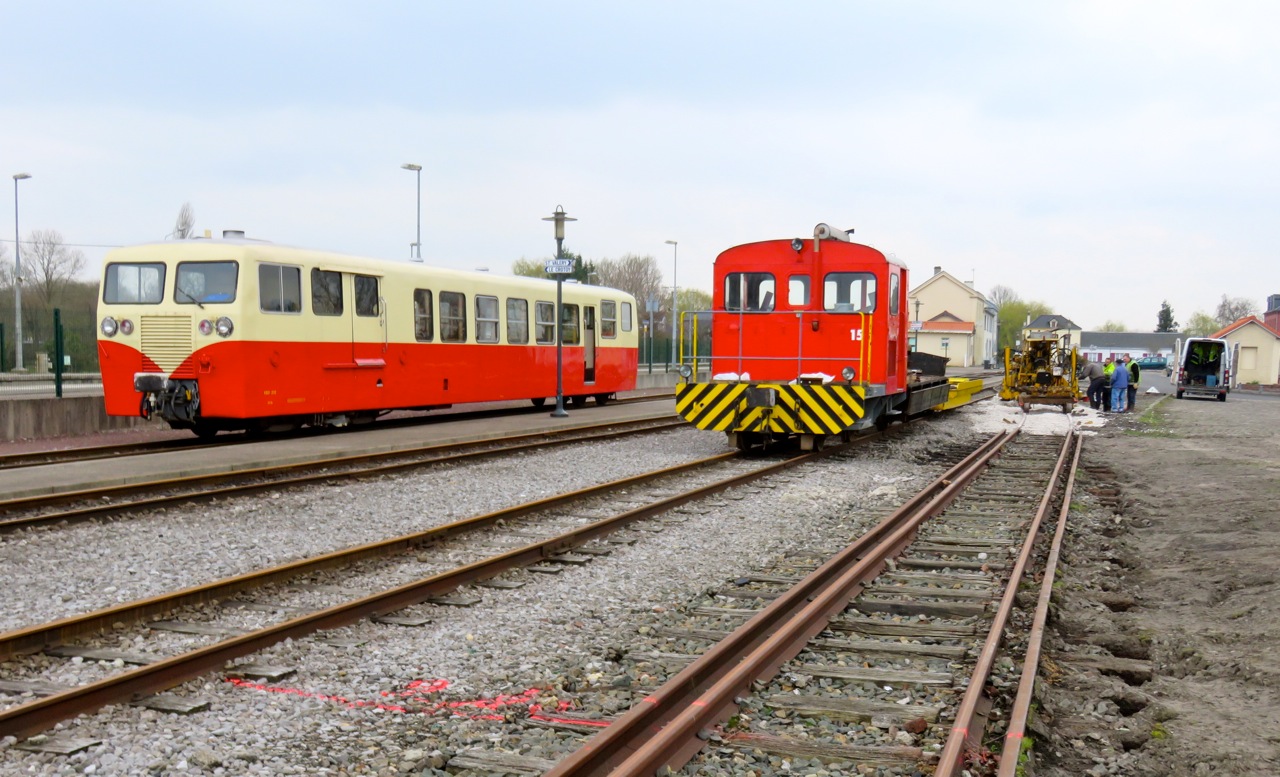

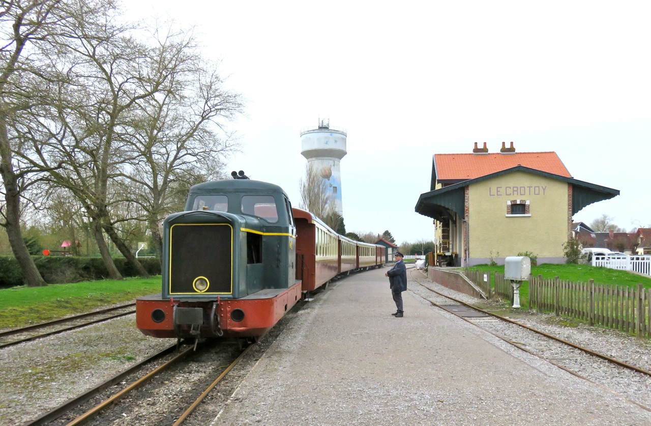

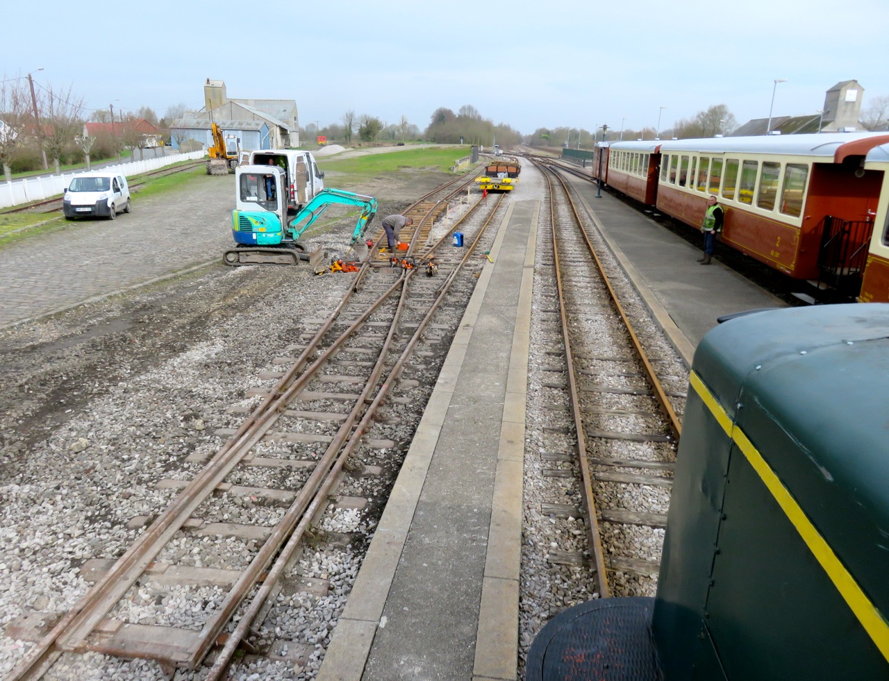

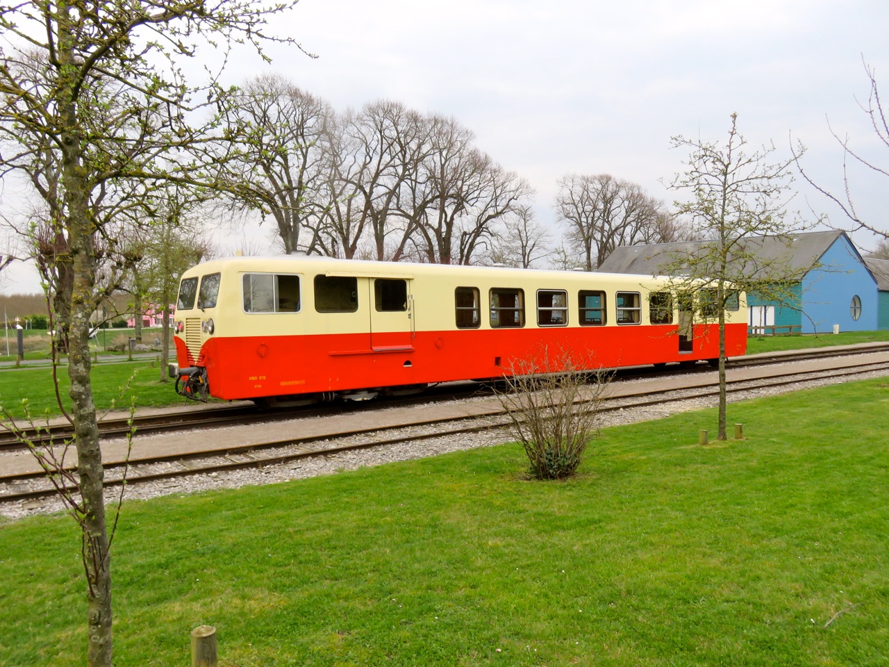

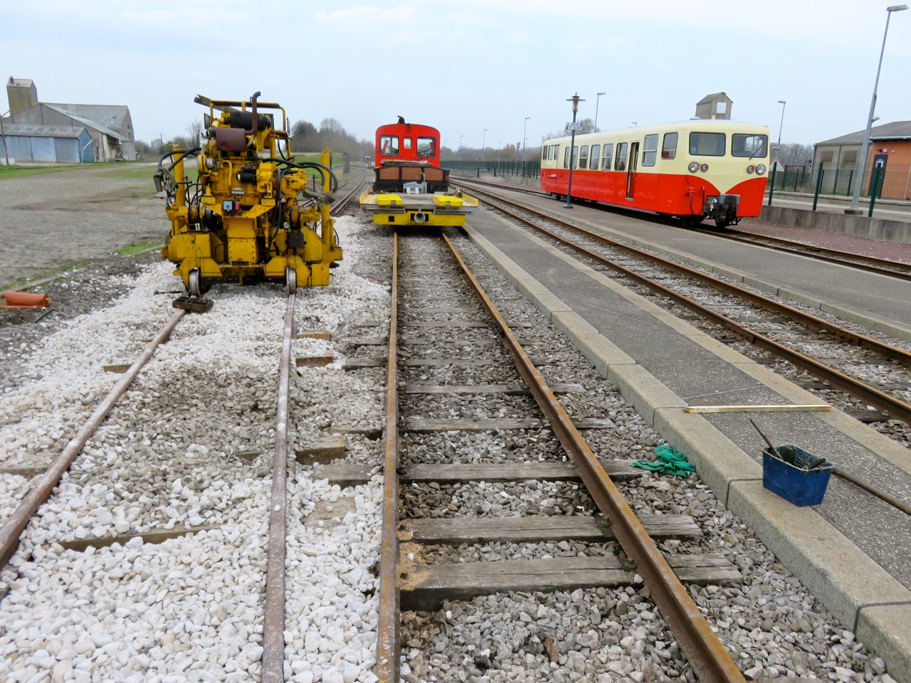

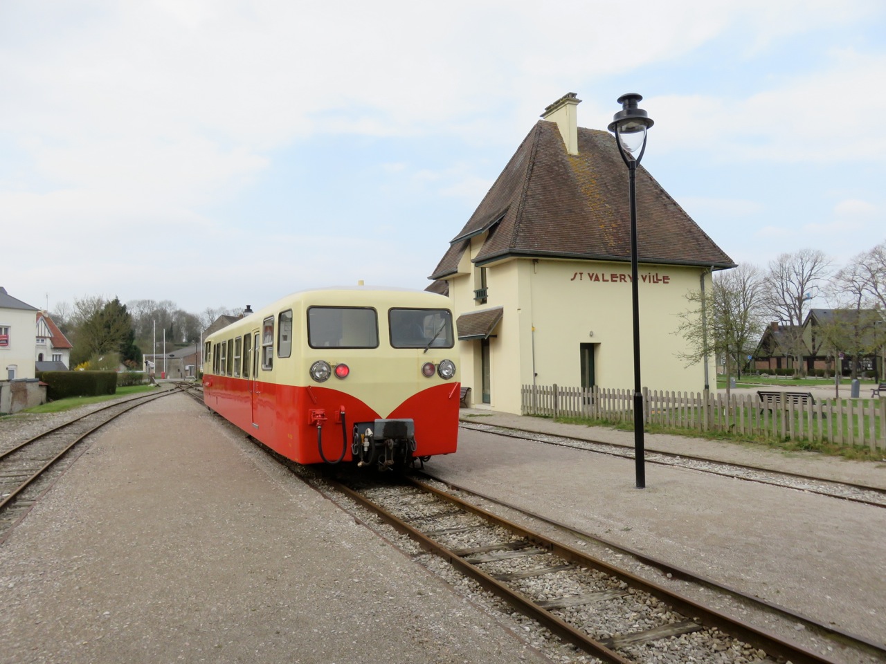

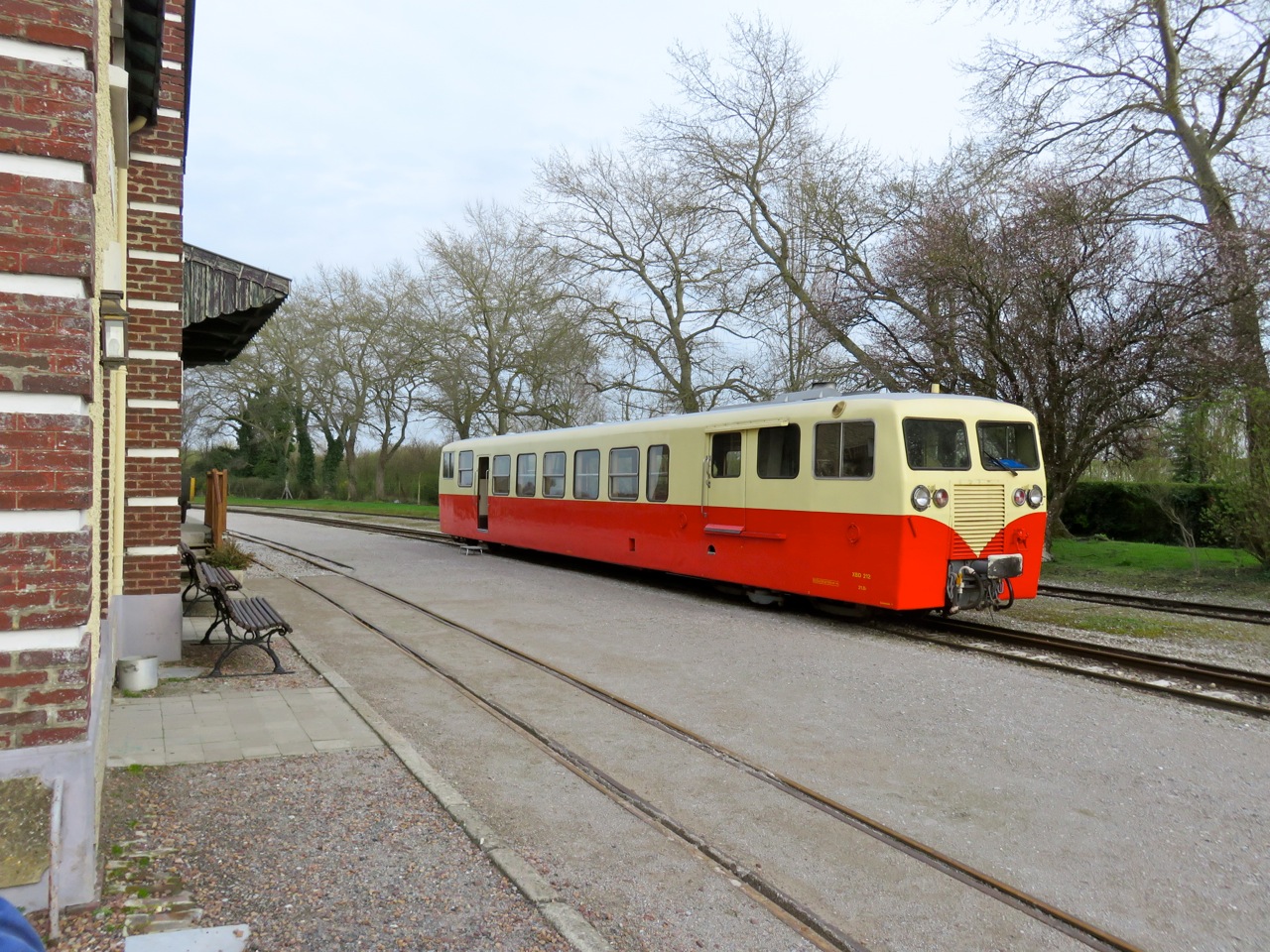

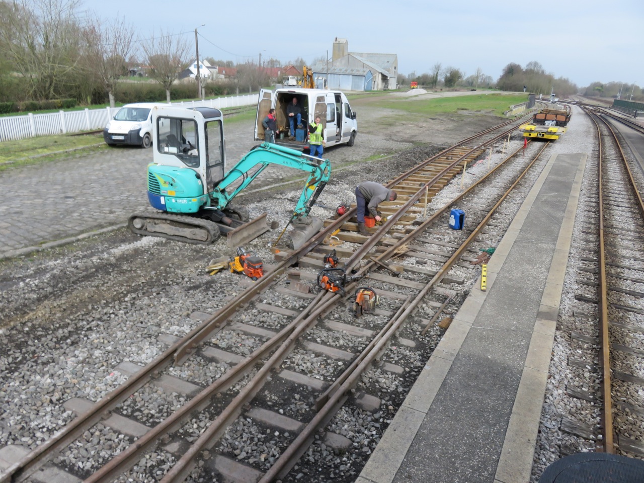

Messagepar Canchy-Neuilly » 24 03 2017 à 23:09
quelques images de jeudi 23
