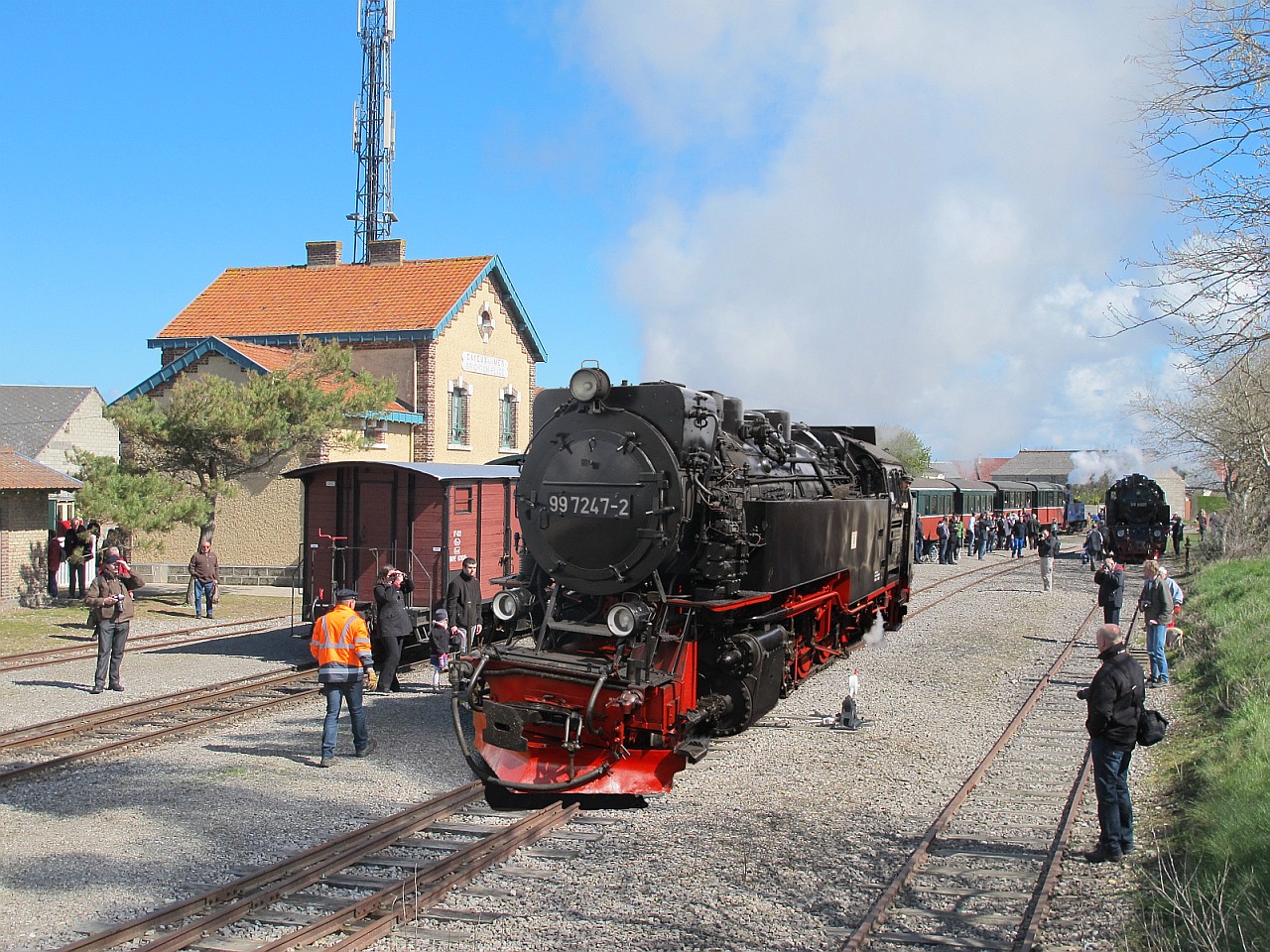

YVES a écrit:Comme un air de printemps sur la ligne des bains de mer - CFBS 18.03.2017.
Nouvel appareil photo Yves ?
Didier.

Patrick ze rabbit Deludin a écrit:Fantastique ! Un appareil qui photographie l'avenir !!! E2
Oui ça existe :ipb-201 Le mien a pu photographier la Fête de la vapeur 2019 :(
Didier.

Messagepar 130HSP » 20 02 2017 à 14:45
Joli coup Didier , mais la 7247 ne passe pas sous le pont sur la ligne de Cayeux manque de tirant d'air ou alors le pont à été remplacé , une photo #B5
Superbe montage E2 E2 E2
130HSP
Messages: 3269
Localisation: idf
Re: L'actualité du CFBS
Messagepar Didierd » 20 02 2017 à 15:45
Merci ;)
Ça devrait passer, les 99.23-24 font la même hauteur que la 99 6001, soit 3,65 m à la cheminée.
Didier.
