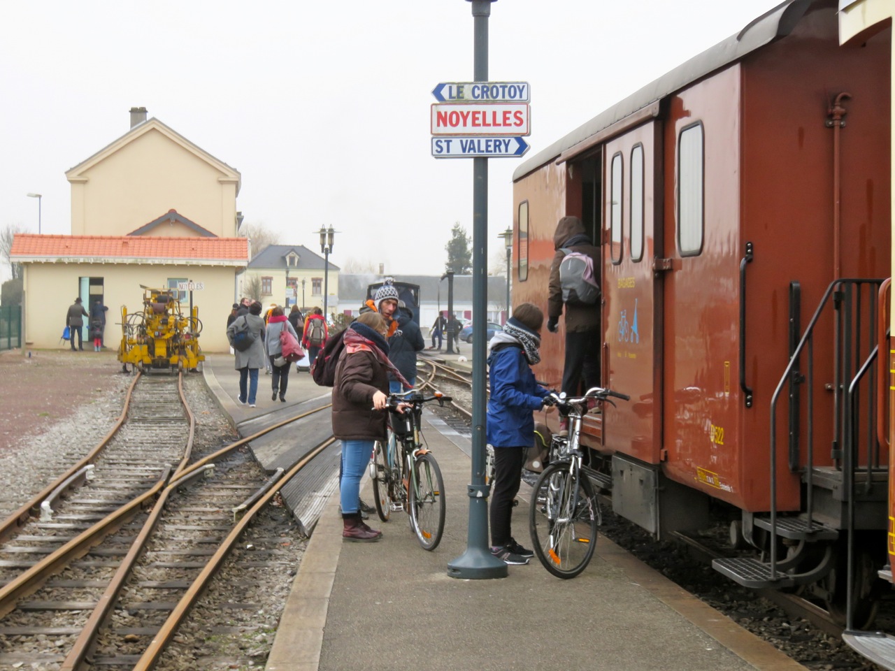

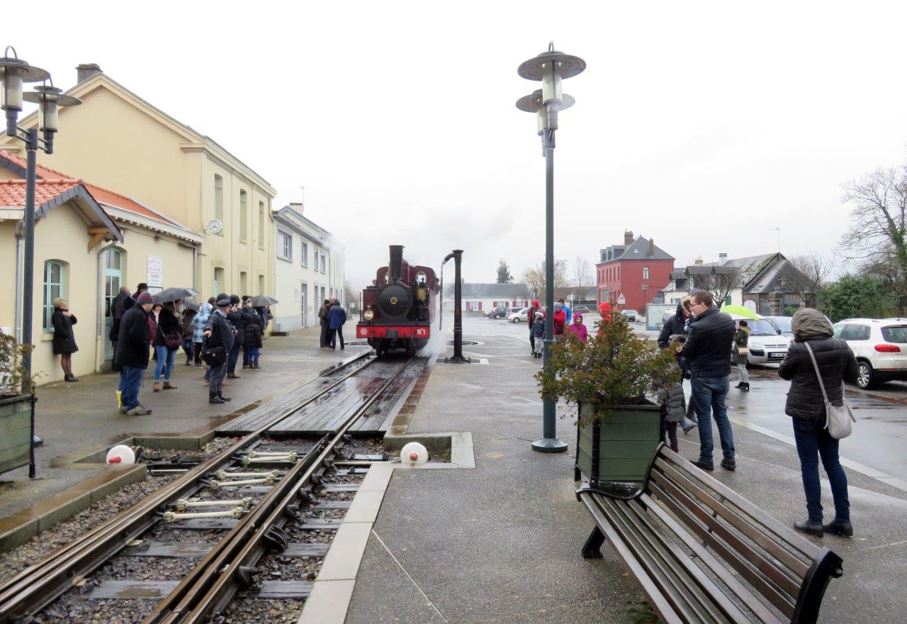

Messagepar Canchy-Neuilly » 05 02 2017 à 20:01
Temps froid, pluie tenace mais des voyageurs chaleureux et une ambiance bon enfant. Un régal pour les amoureux de la nature et de la vapeur. A 17 h, Il y avait 5 voyageurs empruntant le train Intercités de 17h30 pour Paris.
Rappelons que le train circule entre St Valery et Noyelles tous les jours du 5 février au 5 mars sauf lundi et vendredi.
Canchy-Neuilly
Messages: 1311
Re: L'actualité du CFBS
Messagepar Canchy-Neuilly » 05 02 2017 à 20:18

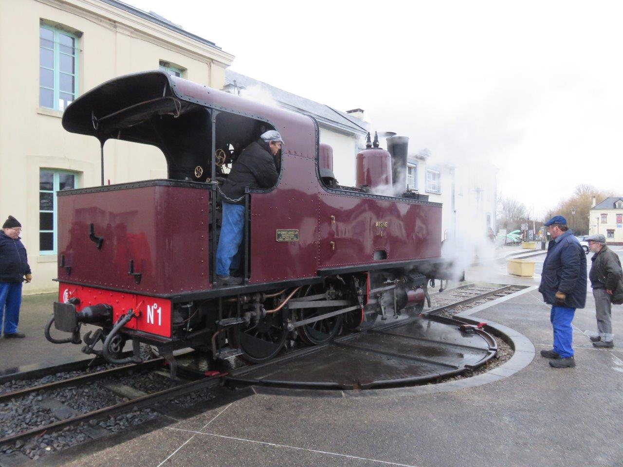

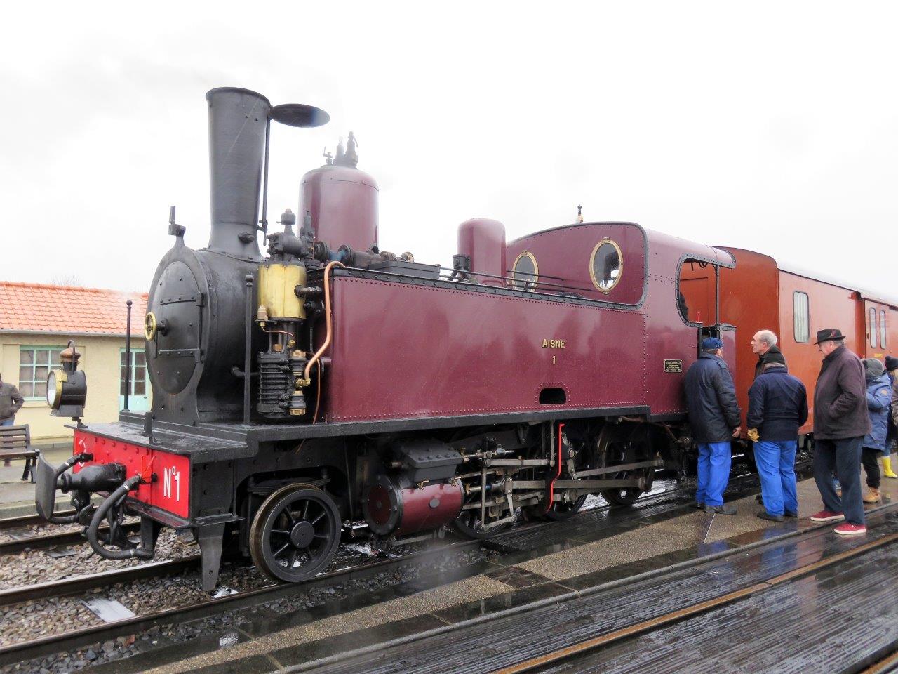

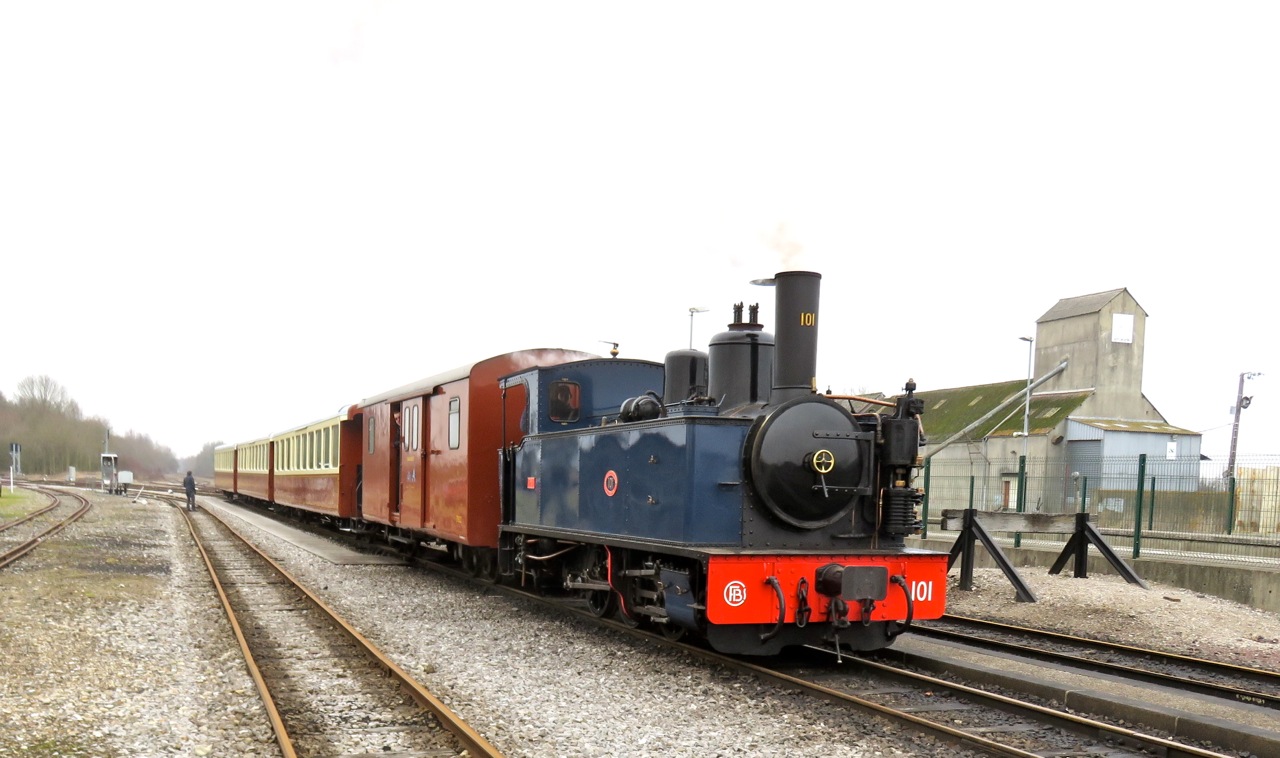

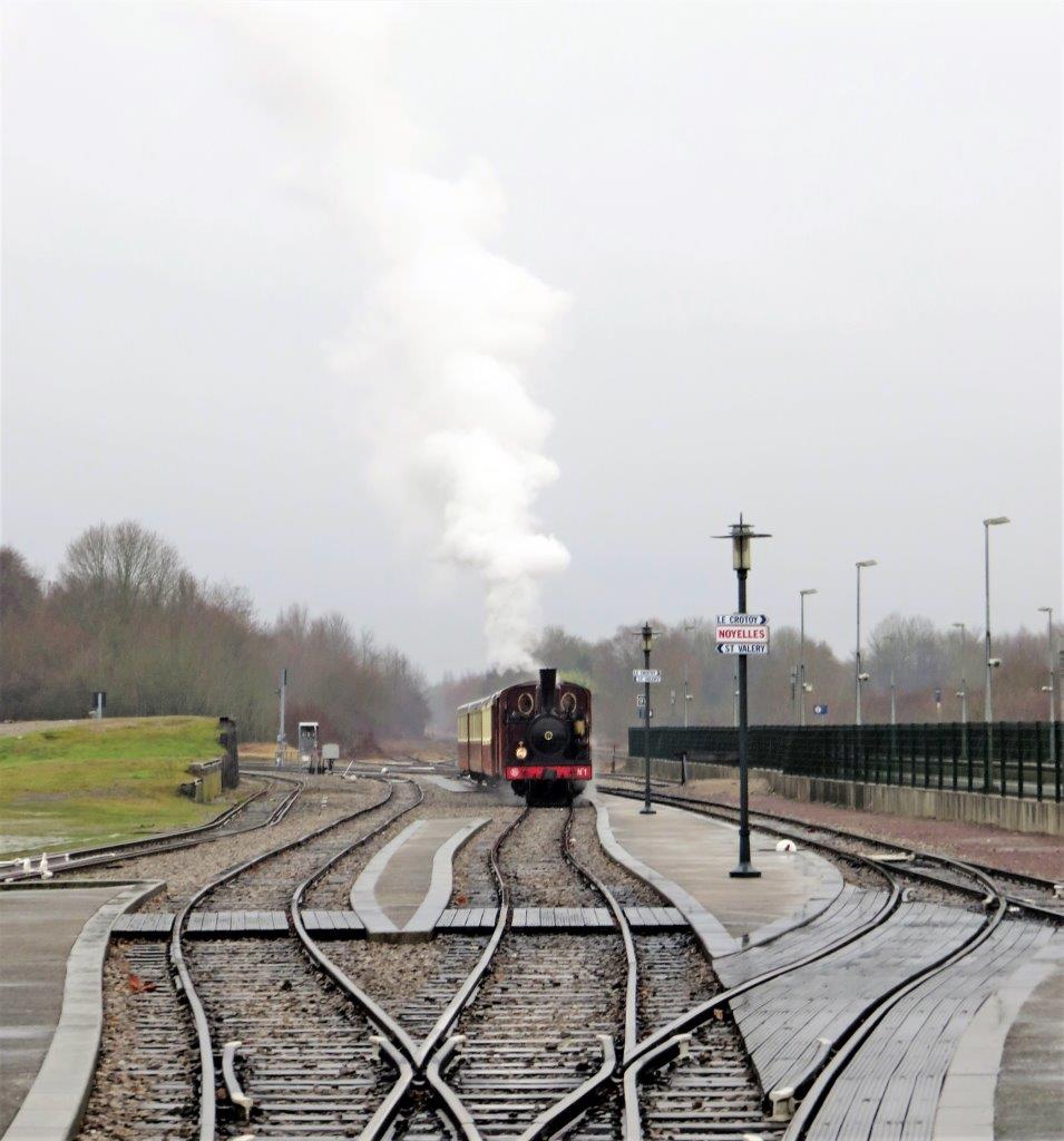

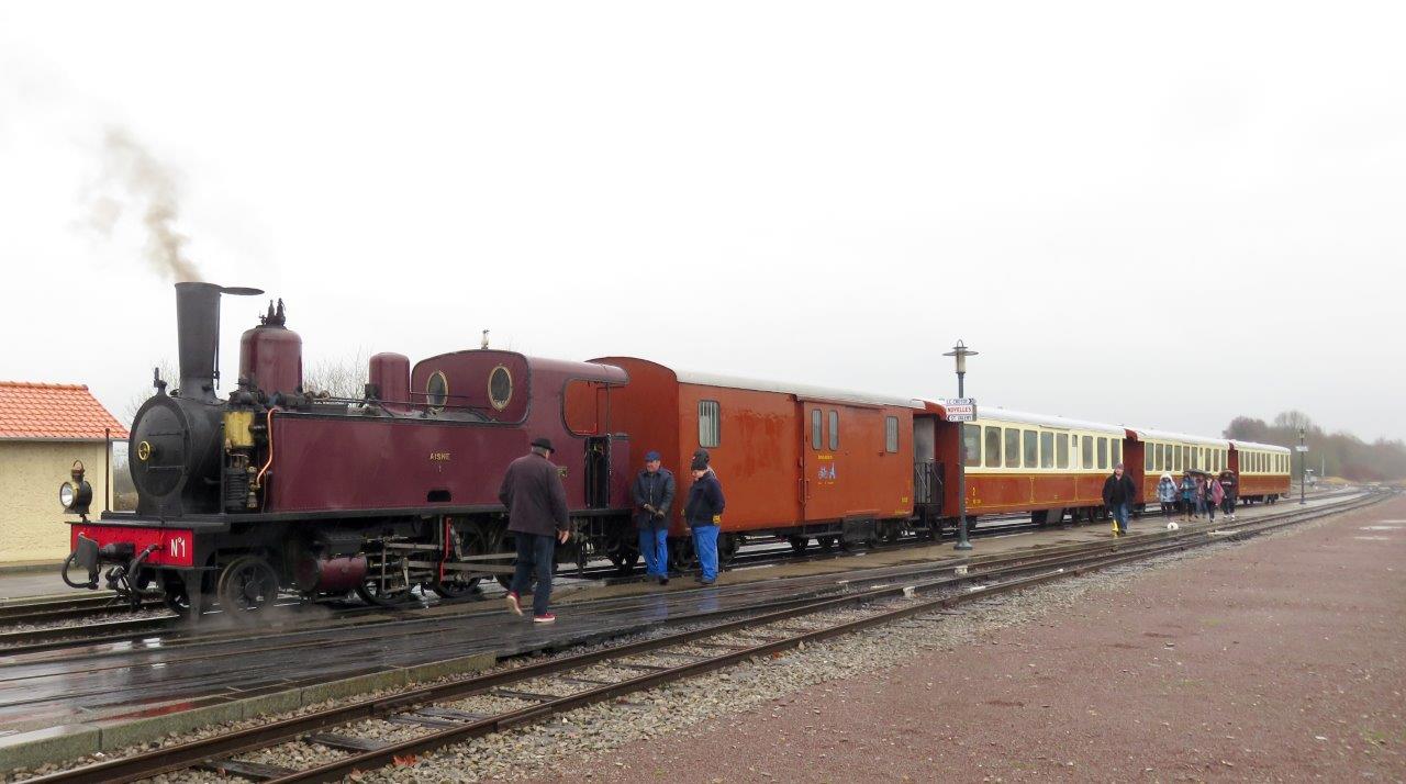

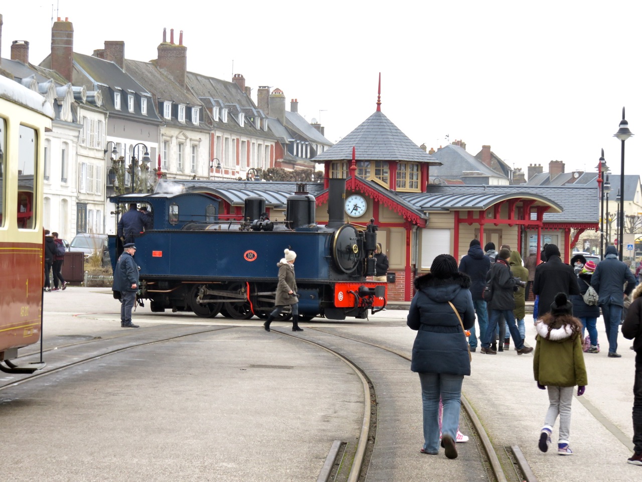

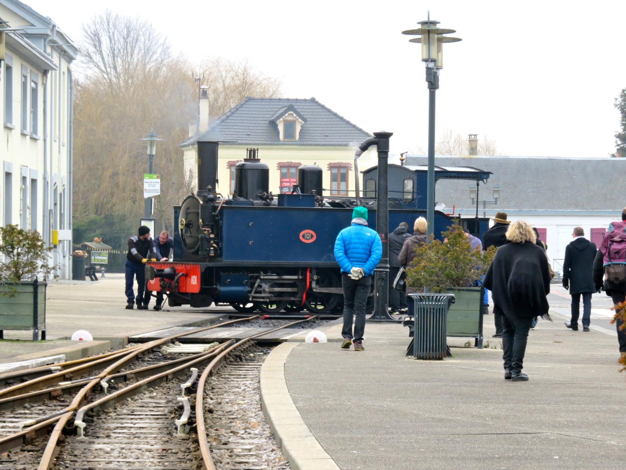

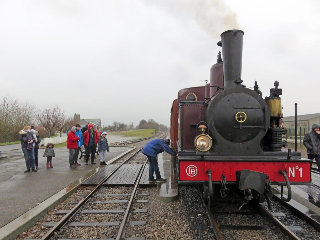

Quelques images en complément

Messagepar YVES » 07 02 2017 à 09:31
Merci pour les photos.
:F5 :F5 :F5

Messagepar pelican » 07 02 2017 à 09:42
il y a des courageux E2 E2 E2

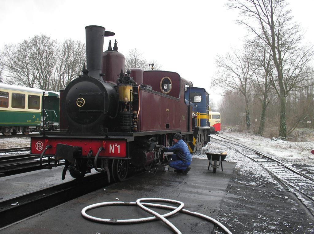

Messagepar steamgood » 12 02 2017 à 18:13

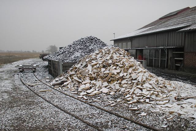

samedi 11/02: ça n'est pas le train du père noël, et pourtant on prépare la 130 Corpet sous la neige, avec des températures bien hivernales.
On utilise du charbon blanc ...
11 02 2017 003.JPG (88.53 Kio) Vu 3998 fois
Et malgré ce temps, environ 120 voyageurs samedi après midi : pas si mal !

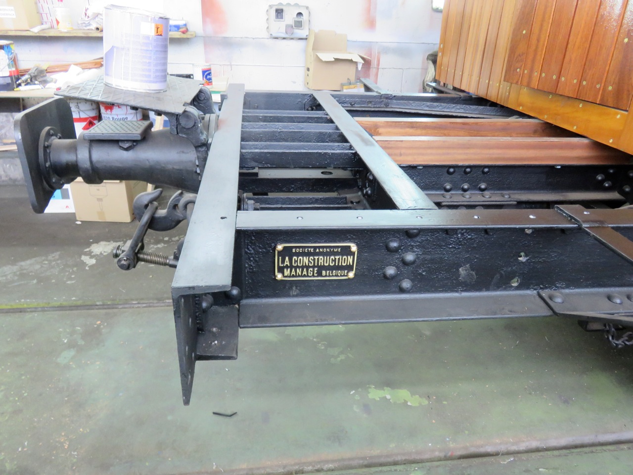

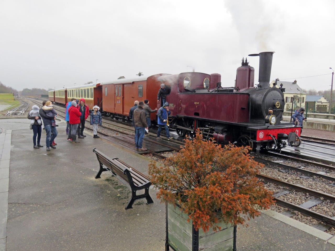

Messagepar Canchy-Neuilly » 12 02 2017 à 20:24
Et oui, nos voyageurs ne craignent pas le climat hivernal, avec ce vent d'Est qui nous amène une grisaille tenace.
Quelques images d'aujourd'hui, une fois de plus avec des clients vraiment sympa; 8 voyageurs ce soir en correspondance avec la SNCF et même des vélos !

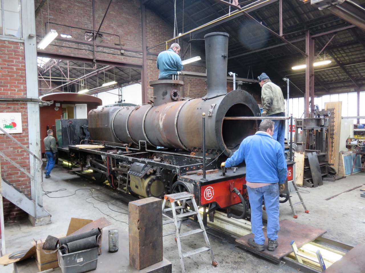

Quelques images également de l'avancée des travaux au dépôt avec un jeudi encore bien chargé en bénévoles.
