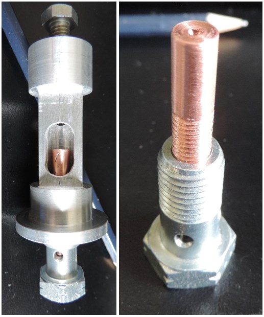

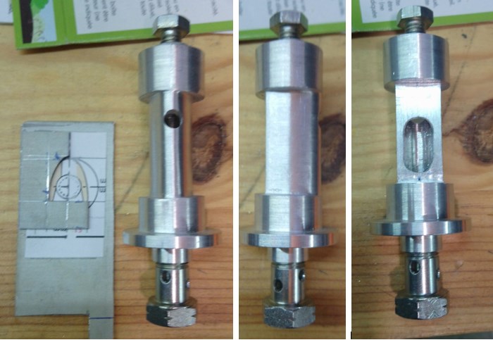

Bon, ça, c'est fait! :D Reste à savoir si ça fonctionnera :rod_siflet
Reste a tarauder l'intérieure du banjo, et de fabriquer un tube creux* fileté (possibilité de réglage en hauteur!) qui se terminera par un gicleur de 1,25 ou 1,50 si ma mémoire est bonne, il faut que je recherche dans les notes :F9 .
Veuillez m'excuser pour le "tube creux......" :F9 :oups2:

Et bien de mon coté, c'est f.i.n.i :ipb-251 Le tube à été intégralement "sculté" dans un rond de 8 en cuivre un peu dur (ou de laiton, un peu mou??), fileté, mais ça n'a pas été facile d'ou les quelques marques qui restent sur la partie lisse, alésé à 2,5, sauf l'extrémité qui à été percée à 1,20 version "faible puissance", il serra tjrs possible d'alèser a 1,25 si tu veux tracter 25 wagonnets de charbon, dans ton future jardin, à moins que tu n'achète une carrière..... :rod_siflet
Diffuseur + Gicleur.jpg (60.93 Kio) Vu 2119 fois
Reste à savoir comment je vais te faire passer ça?? On se contact par mail ou par phone!!
