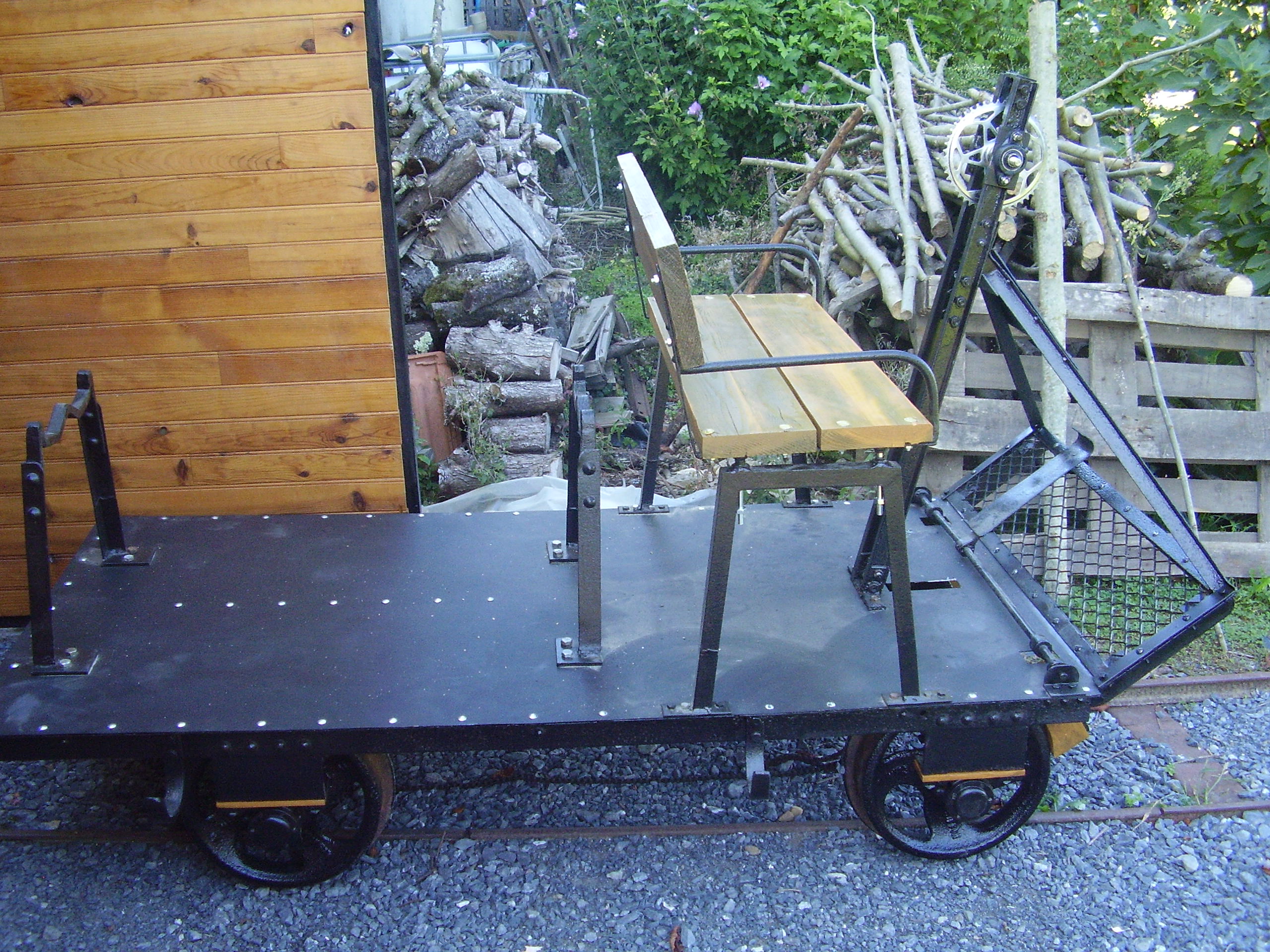

Le confinement vous rend imaginatif…
Quelques indices, l'idée est de faire un ersatz d'un engin existant, la transmission se fait par chaine, les pieds ne servent à rien et c'est toujours de la voie de 60...

Messagepar Petolat » 25 03 2020 à 11:15
Ah...mais pas ce modéle

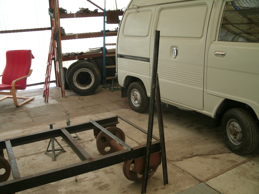

Messagepar Petolat » 25 03 2020 à 15:03

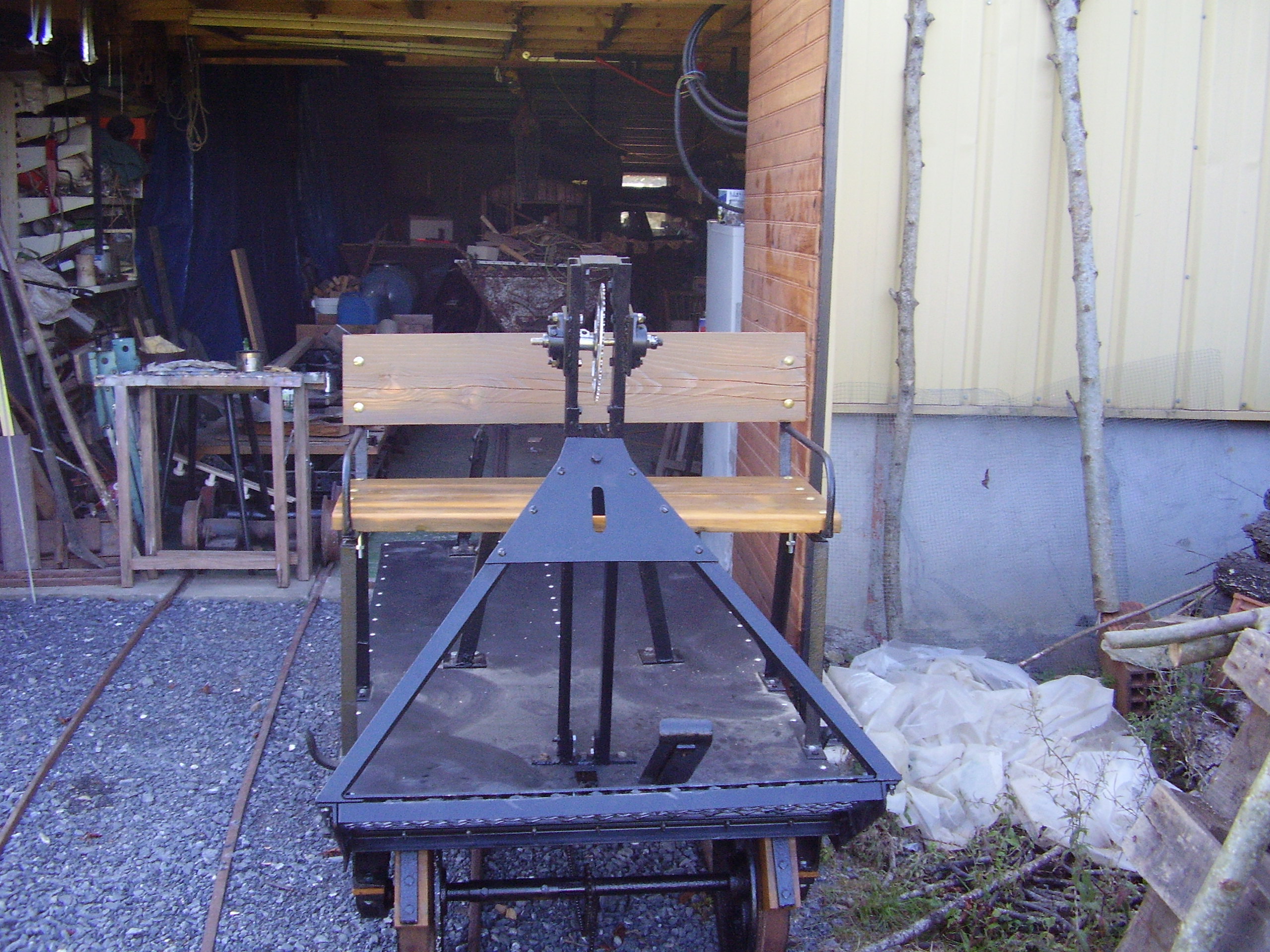

La suite

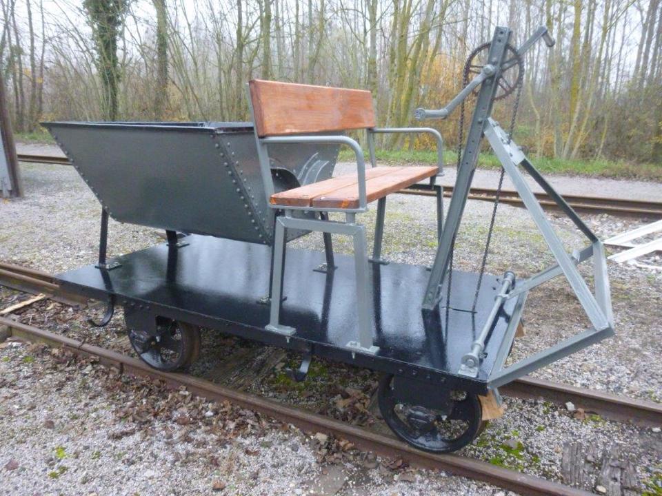

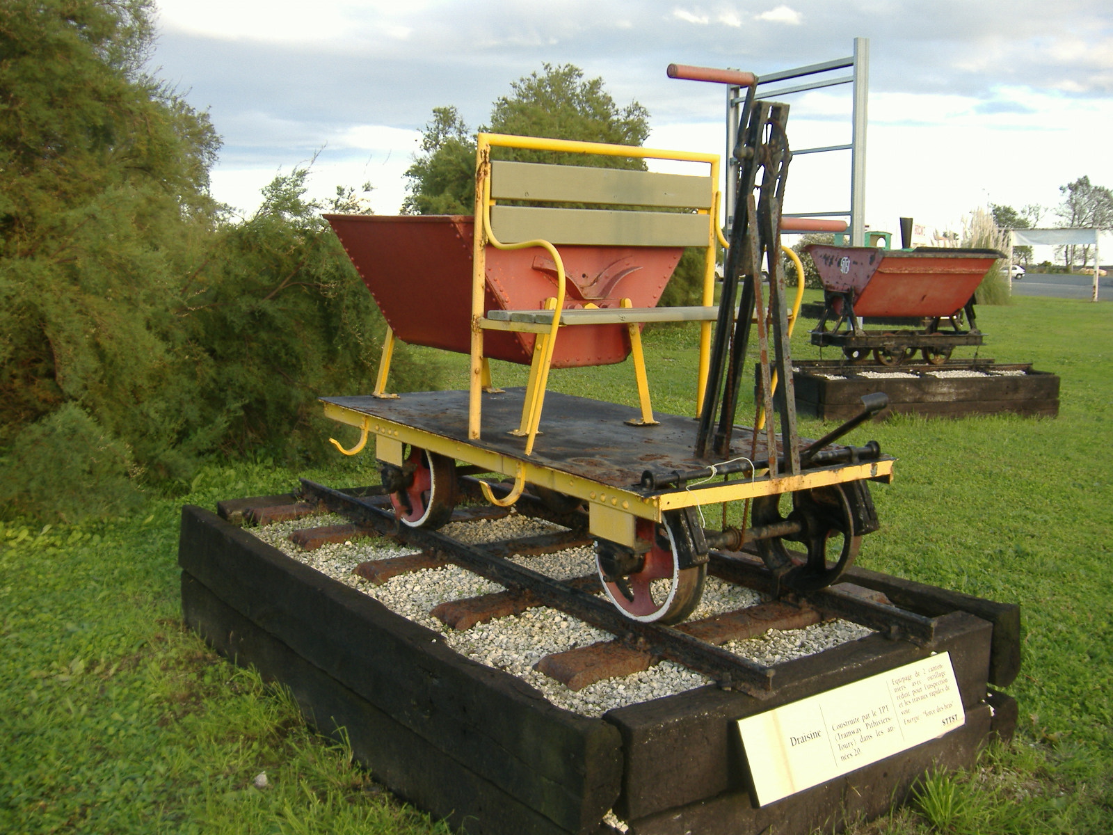

Un ersatz de celui là en fait…

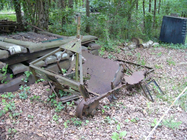

attention! celle qui était a st Trojan il en manquais un morceau, soit tout l'avant (elle avait pris un arbre sur la tronche),c'est la même que celle en photos et la même que la mienne ici en cours de restauration chez moi
comment je l'ai récupérée a Rillé elle appartenait au président de l'APEMVE

De mémoire uil me semble que l'avant avait été arraché par un arbre (qui ne sont pourtant pas bien grand a l'entrée de l'ile) qui avait été abattu par une des deux deux tempêtes de 1999
Pour info l'anémomètre de Chassiron avait été détruit après une pointe mesurée à 232 km/h (dernière tempête aussi violente sur Oléron d'après les anciens 1936)

Sinon, il y a la version Dalton ... C7

c'est une tempête antérieure a 1999 et cela c'est passé dans le dépôt du Prévent elle était remisé sur la voie qui est le long de l’atelier et c'est un pin maritime qui était le long de la route qui lui est tombé dessus, il y avait d'autres dégâts, elle avait aussi l'essieu avant de tordu et une roue de cassée je l'avais redressé avec James Videau et ressoudé la roue avant !

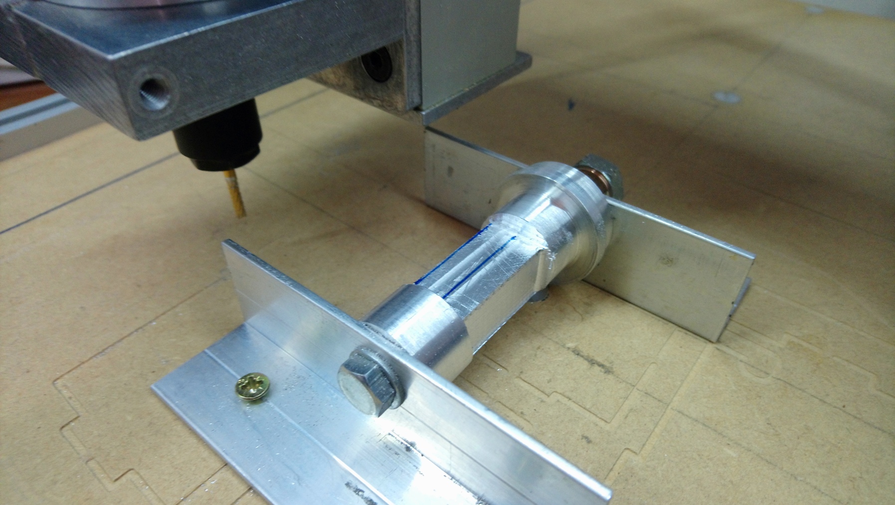

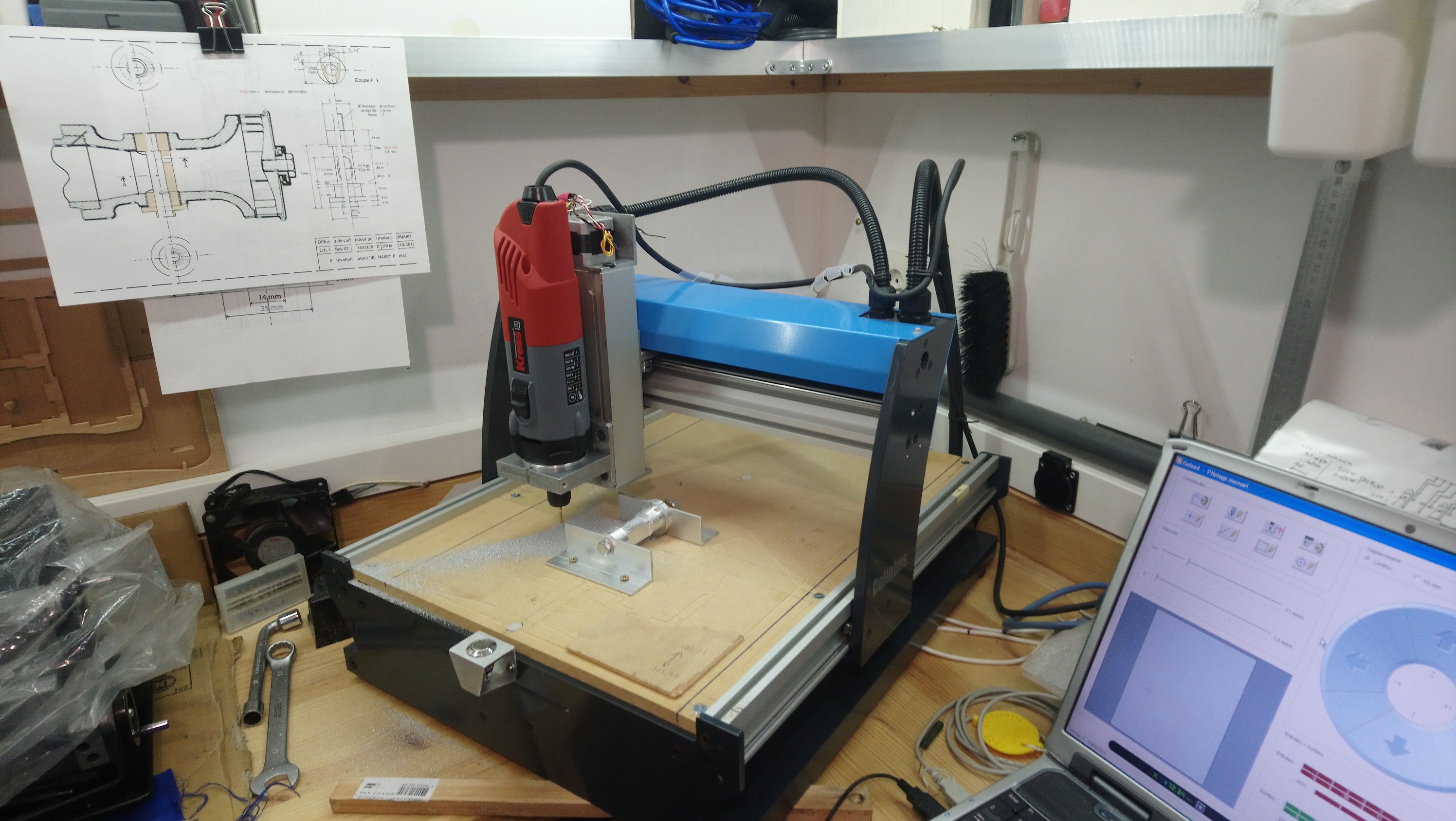

Bon, ça n'avance pas aussi vite que je le voudrais, mais ça prend forme. L'ébauchage à la fraiseuse est finit.
Il va falloir maintenant percer les ouvertures et ramener à 14 mm le diamètre du bossage inférieure que j'ais rajouté pour me redonner du filetage pour le Banjo/gicleur. En final, sur mon support, je vais mettre en forme, a la lime le profile en ovoïde. J'essaye de progresser en faisant l'affinage en dernier car j'ais une petite crainte sur la tenue mécanique de l'ensemble en fin d'usinage. Il ne va pas rester grand-chose au milieu quand ce serra finit, et il faudra faire attention aux efforts de torsion et de traction, lors du montage et du serrage….?

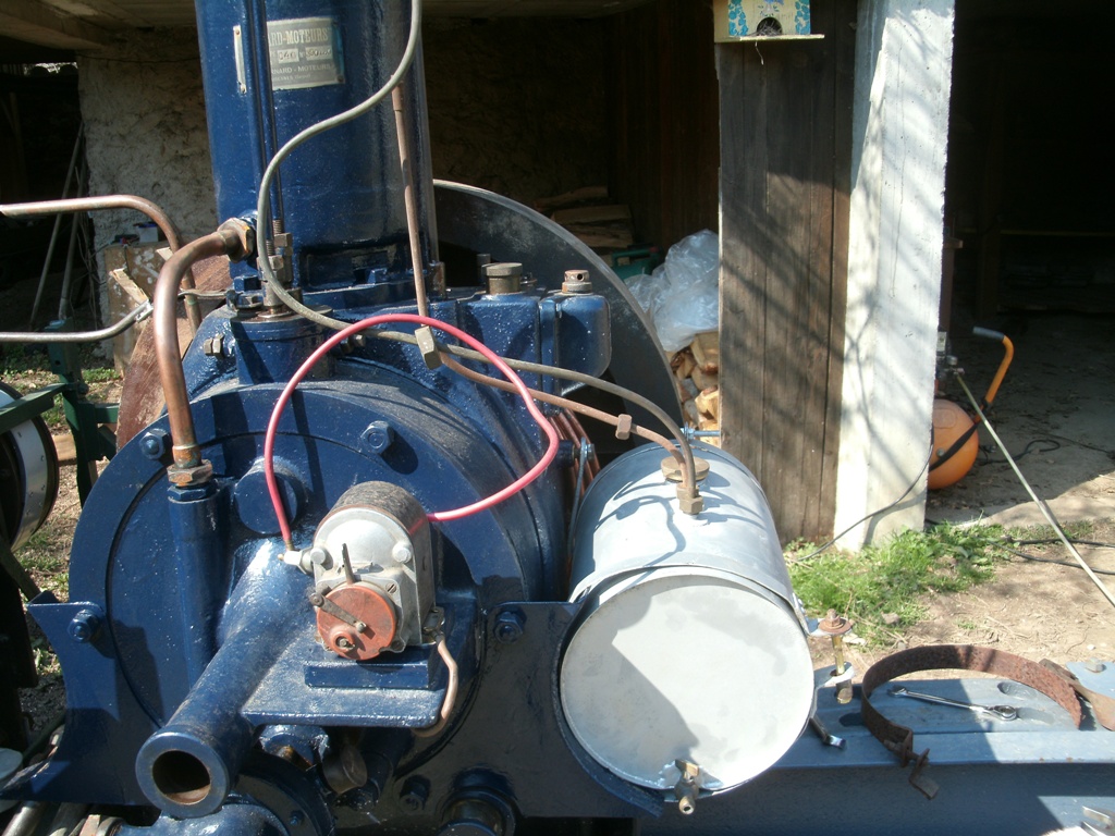

En attendant, un petit essai de montage d'un réservoir d'essence en provenance d'un moteur plus petit (D2 pour François). Ce n'est pas le même diamètre mais ça ira pour le moment

La draisine TPT qui était à l'entrée de l'île d'Oléron a été récupérée par l'APPEVA - P'tit train de la Haute Somme en 2014 et depuis restaurée. #B5
