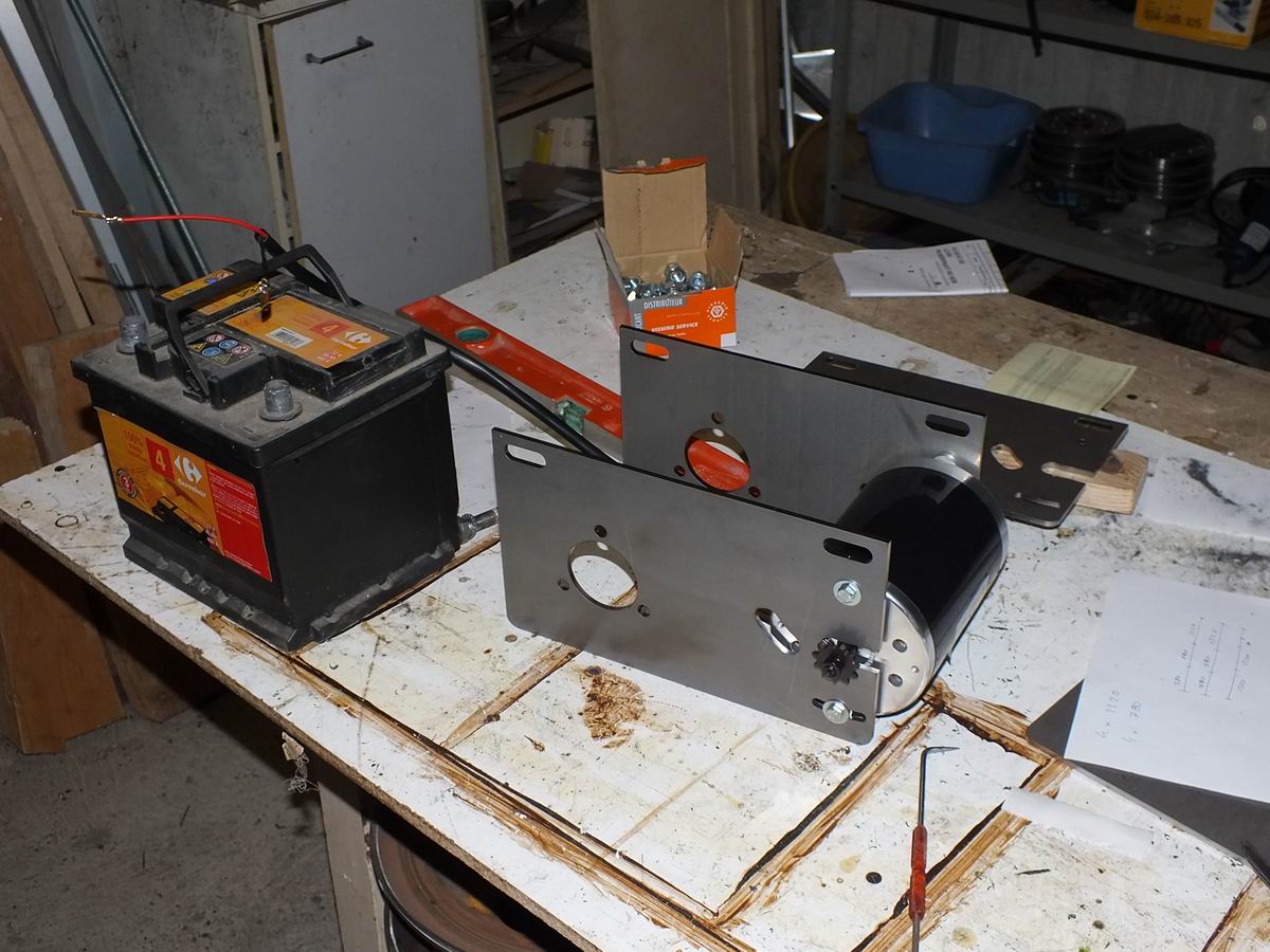

Messagepar declic » 10 02 2015 à 15:17
Fini les vacances !
Les affaires reprennent....
Supports moteur réalisé par découpe laser. Ça , c'est une technique que j'aime bien ! #B6

Messages: 2202
Re: Un "Frigo du Cardinal" en voie de 60
Messagepar UmaDeva » 10 02 2015 à 17:18
J'aime comme ça prend forme...

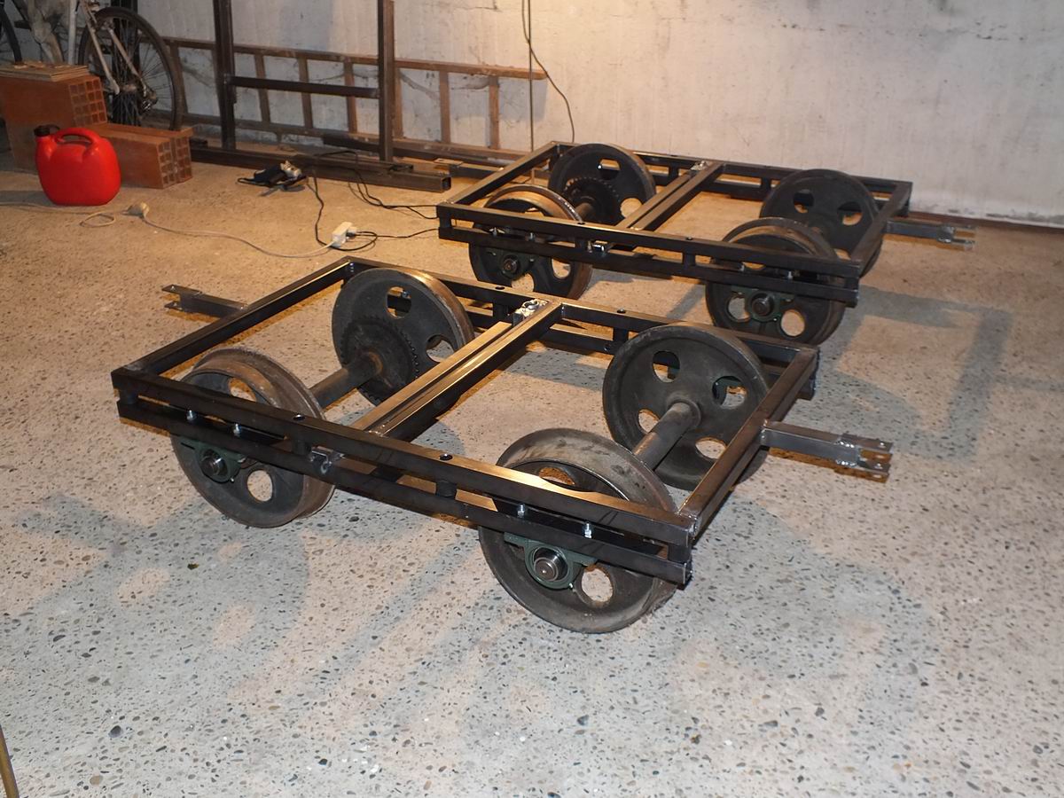

Messagepar declic » 10 02 2015 à 19:17
:F5 Oui, moi aussi, ça devient plus sympa que de couper et meuler des tubes....
Montage provisoire des châssis pour voir si tout s'assemble correctement.
Y'a pas à dire, c'est plus joli avec les roues !!!

Messagepar UmaDeva » 10 02 2015 à 19:22
ha bah oui, c'est net!! Juste comme çà, tu penses à peindre les roues en rouges (c'est bien de cette couleur que tu peindras la bête ensuite?)? Tu as prévu une suspension? (çà m'interesse car je me "casse la tête" sur ce sujet pour mon projet perso)
C'est dommage que tu habites si loin, j'aurai pu te trouver des chutes de contreplaqué marine intéressante. Tu mettras quoi comme bois pour cloisonner? De l'OSB ou de l'agglo hydrofuge?

Messagepar Bart » 10 02 2015 à 19:53
... ça prend tout de suite du jus ! Joli... #B2
Encore une question : la liaison entre les 3 châssis se fera comment ?
Je vois un tube de chaque coté du chassis, avec ce qui ressemble à un ensemble de trous pour des chevilles, mais est-ce qu'il y aura un genre d'attelage (à défaut de tampons) permettant d'absorber les mouvements des caisses entre elles ? :D3

Messagepar declic » 10 02 2015 à 23:05
UmaDeva a écrit:ha bah oui, c'est net!! Juste comme çà, tu penses à peindre les roues en rouges (c'est bien de cette couleur que tu peindras la bête ensuite?)? Tu as prévu une suspension? (çà m'interesse car je me "casse la tête" sur ce sujet pour mon projet perso)
Oui, je peindrai la caisse en rouge, mais les roues et le châssis seront en noir.
Et pas de suspension ! A la dure !!! Juste quelques "silent bloc" pour filtrer (un peu) les chocs
La caisse sera en CTP
Bart a écrit:Encore une question : la liaison entre les 3 châssis se fera comment ?
Chaque wagonnet à une chape et elles sont reliées par une simple barre rigide.
Pour ce poids et à ces vitesses là, ça suffit, pas besoin de système plus compliqué.

Messagepar Bart » 11 02 2015 à 02:02
Ok, je vois. Effectivement, avec une chape + la barre... #B6
Ce sera pareil pour le tram ?

Messagepar declic » 11 02 2015 à 08:40
Petolat a écrit:Vite, vite...
Halte aux cadences infernales ! Camarades.... La grève !!!!
Bart a écrit:Ce sera pareil pour le tram ?
Oui, d'ailleurs, ma réponse était pour le tram (tu évoques trois châssis). Le "frigo" n'a pas vocation de tracter (un seul essieu moteur)
L'attelage est là "pour faire joli" (et aussi pour remorquer l'engin en cas de problème....)
