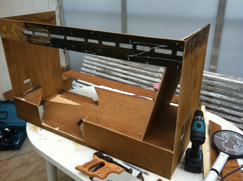

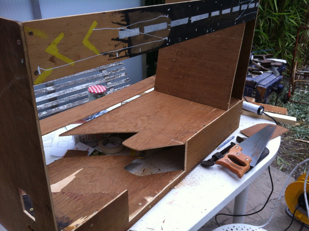

Messagepar Victor le chat » 17 07 2013 à 20:12
Bonjour, quelques photos du montage de mon caisson faites rapidement aujourd'hui :
On va pouvoir commencer des travaux plus sérieux ! :ipb-251

Je vois que tu es parti dans le FDEM pur et dur E2 .
Un conseil, toutefois, si tu ne l'as pas déjà prévu: rends amovible la façade du "petit cabinet noir" à droite. Tu me remercieras lors de la séance de raccord des modules entre eux.
A propos, comment se font les raccords entre modules FDEM, déjà? Je crois me souvenir que c'est par éclisses au ras de la face latérale, et que la voie dans le "cabinet noir" ne doit pas être fixée au sol. Ai-je-bon?

Comme tu veux à partir du moment où tu peux te raccorder au module voisin C7 ne pas coller semble évident maintenant, juste la voie, soudé sur une plaquette vissée dans la semelle, … on a eu plusieurs techniques :maitre:
