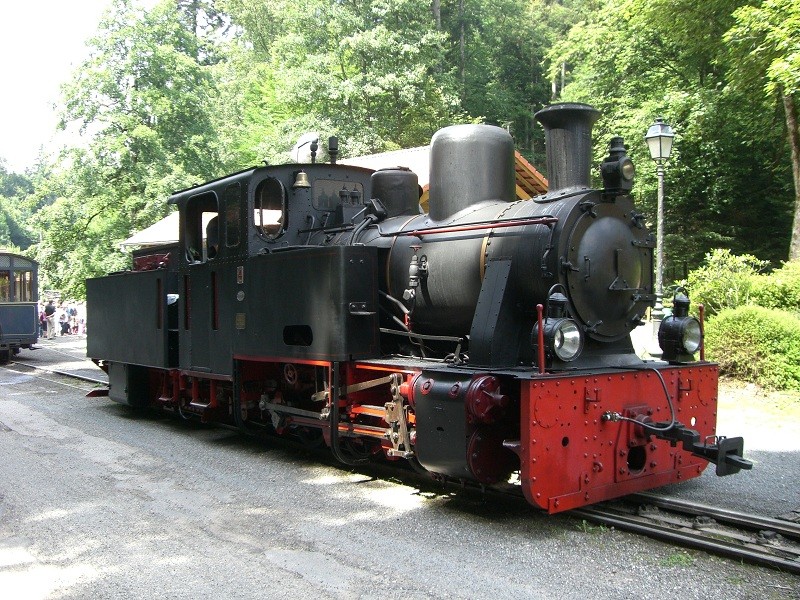

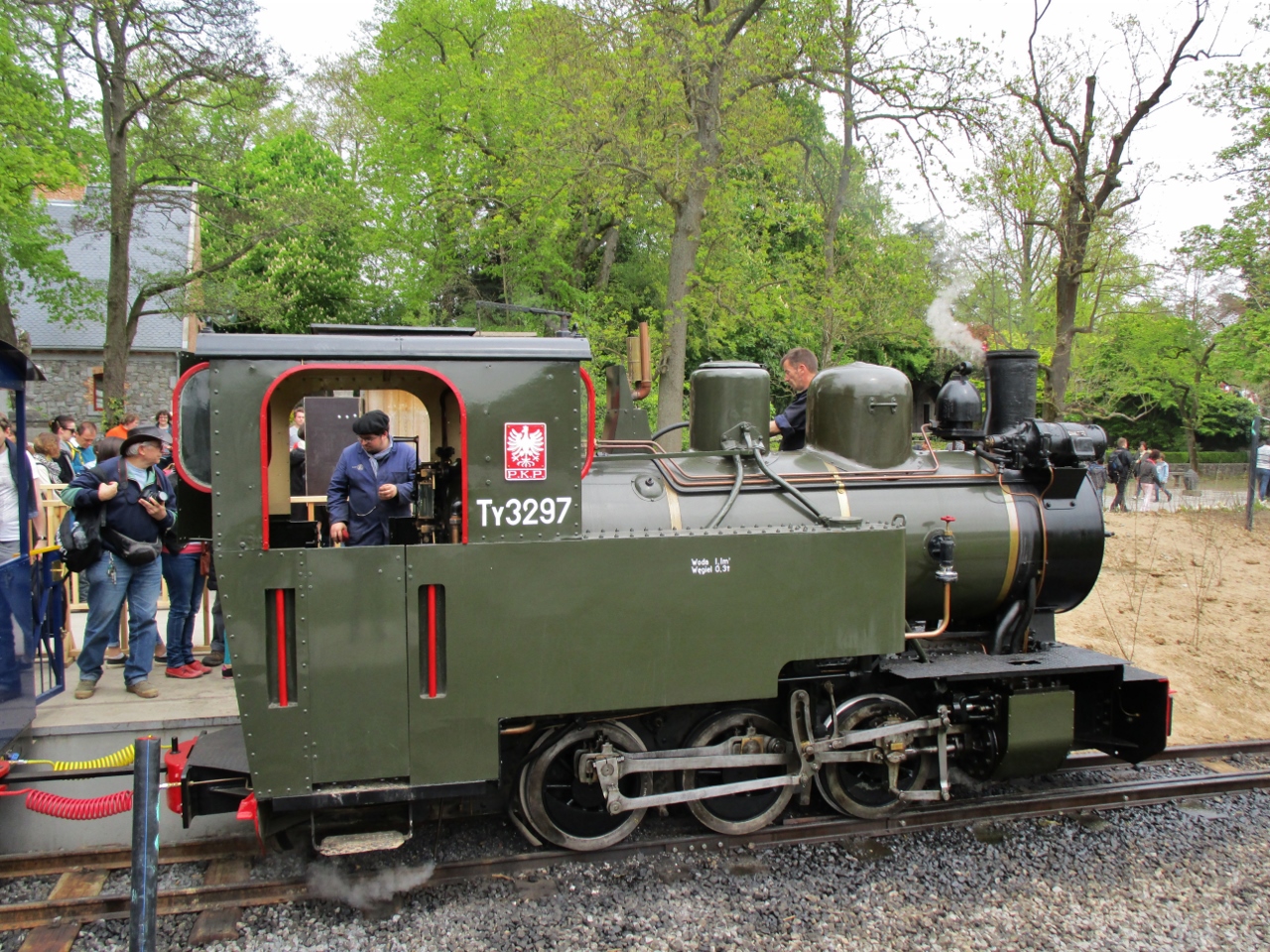

Pour comparaison:
ABRESCHVILLER: la 030 à tender séparé est de construction JUNG à Jungenthal (1944). Machine type Heeresfeldbahn HF 110 construite pour l’armée allemande (utilisée sur le front Russe) pourvue d'un châssis extérieur à écartement variable ( 60-76 cm) Exploitée précédemment sur la ligne PREDING-WIESELSDORF-STAINZ de la Steiermarkirsche Landesbahn (Autriche) Elle a été acquise par l'ACFA équipée du tender de la série d’origine en 1970 et révisée en 1975-76 (n°4) (n° d’usine 10 120).

On peut comprendre, la confusion. La polonaise 030 T "las" semble être inspirée de la technologie allemande.
Les corps de cylindres semblent de conception plus moderne sur la machine d'Abreschviller (tiroirs cylindriques).

Comme je l'avait écrit plus haut, les "Las" Polonaises sont des copies de "Riesa" 60/65 CV Henschel.
L'HF110C d'Abresch avec ses 110 CV à presque deux fois la puissance d'une "Las".

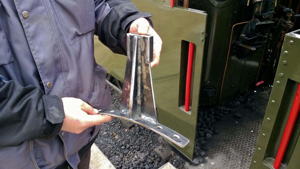

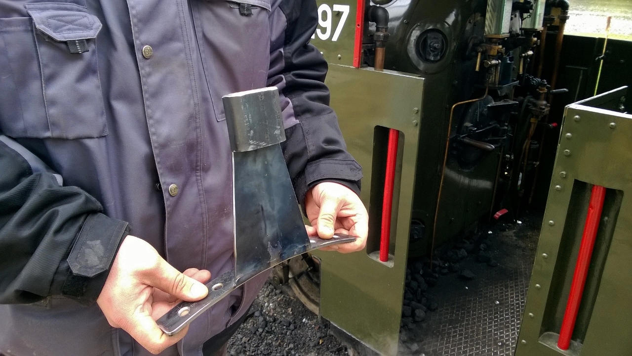

Ce matin,: #B2
Sinon pour les lanternes, les choses progressent, puisque Le Lampiste a donné les mesures (et un modèle fabriqué en bois) à un ami, qui nous a livré ce superbe porte lanterne sur mesure en... 24h seulement ! :C3
Un immense merci à lui ! :ipb-251
Plus qu'à le passer en peinture !

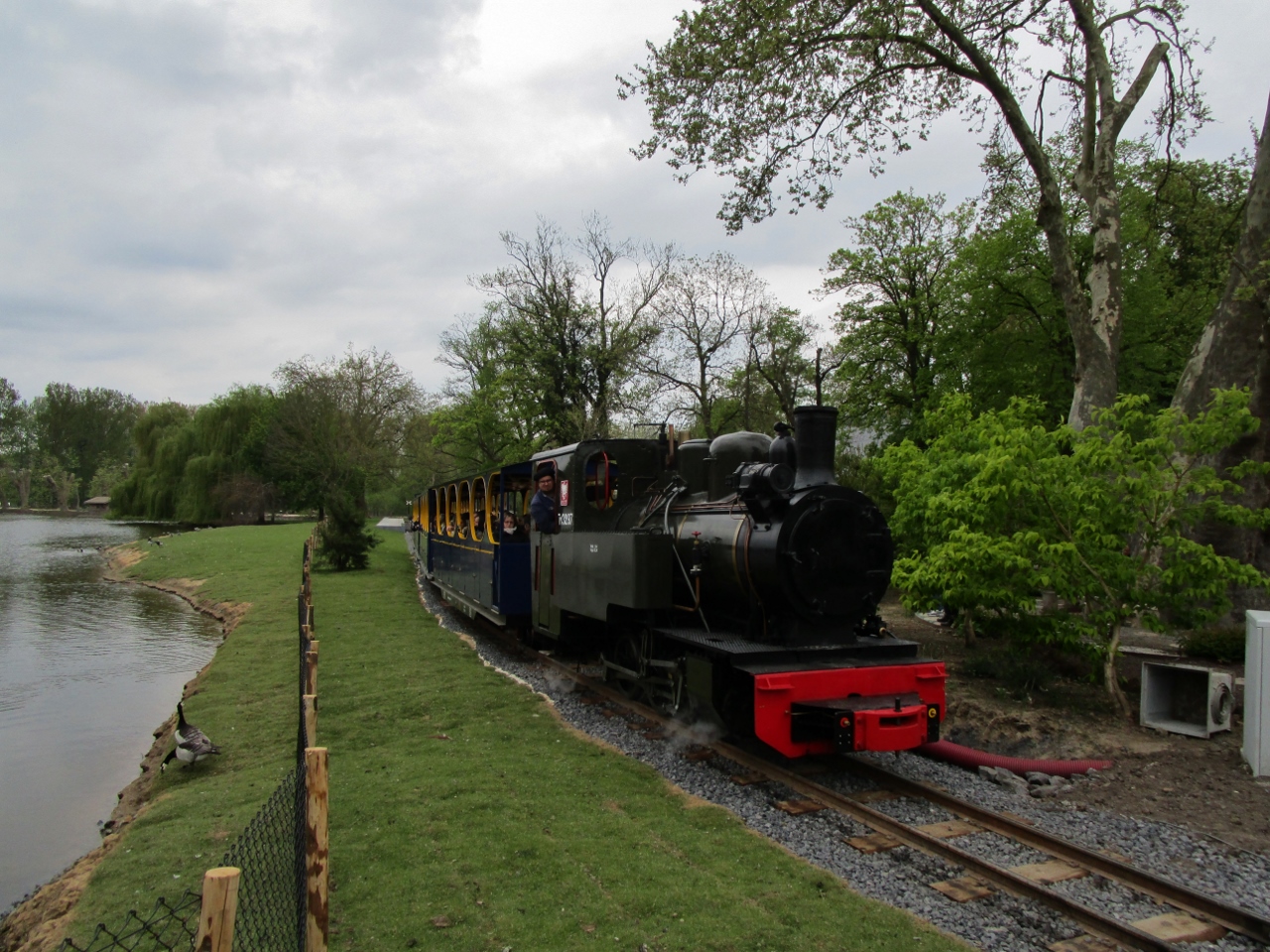

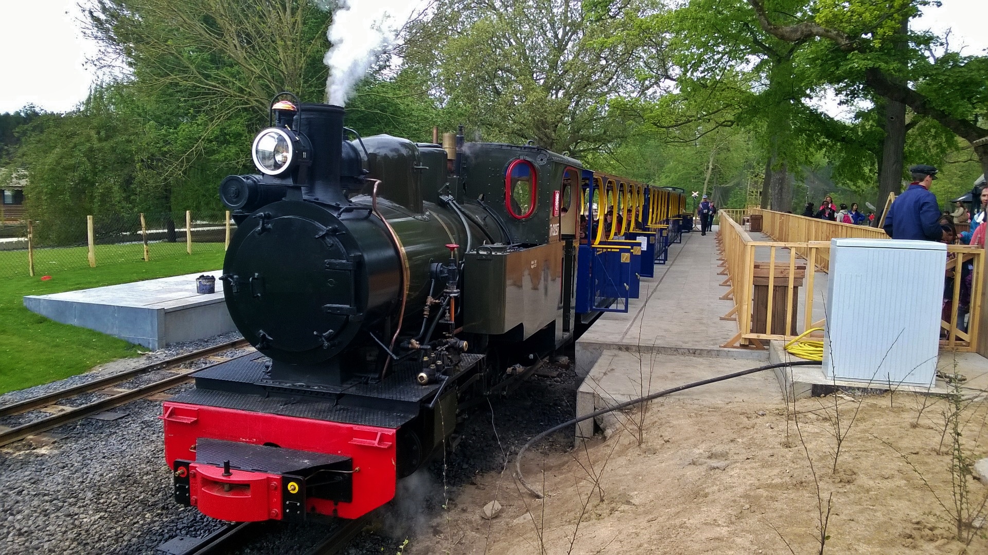

Quelques photos de ce samedi:
Ce jour avait lieu un congrès de pélicans, qui ne fut pas perturbé par le passage du train !
Fier comme un pélican !
Ici, ce ne sont pas les vaches qui regardent passer les trains ! :H1

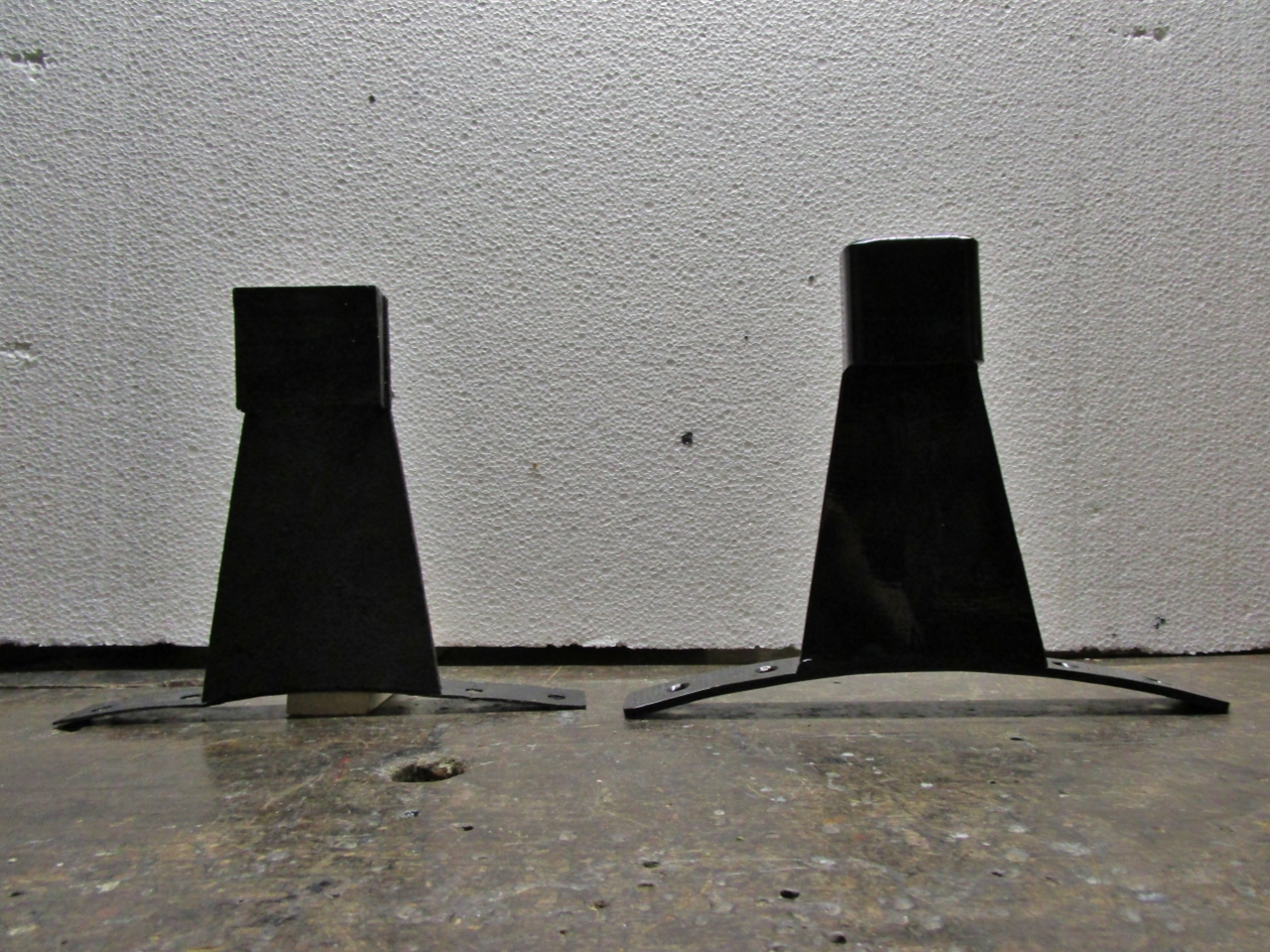

Le superbe porte lanterne a reçu sa peinture, le voici en compagnie du prototype en bois:

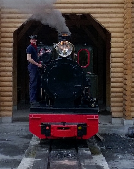

Messagepar locotram » 09 05 2015 à 21:41

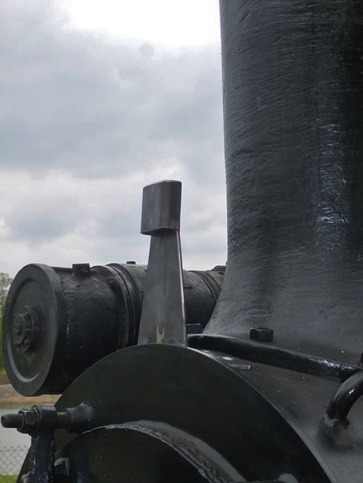

Premier jour avec une lanterne ! :ipb-251

Messagepar locotram » 10 05 2015 à 20:37
Cette fois, c'était une lanterne SNCB !

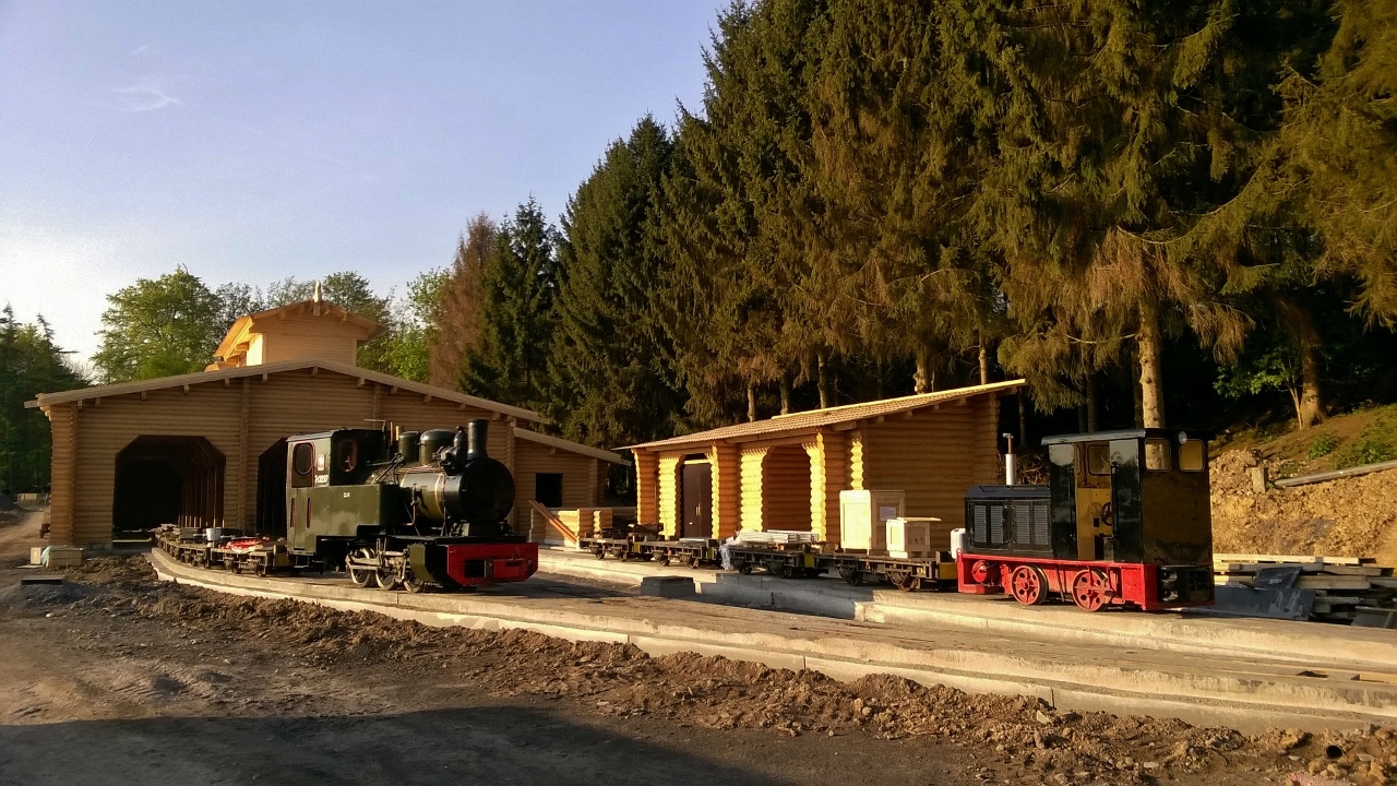

Le dépôt se monte bien, bientôt cela ressemblera à un vrai. Il faut encore un peu de patine...
