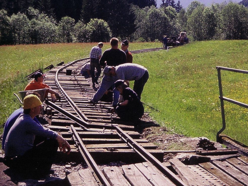

dans les derniers années on faisait environ 2 a 3 km par an (pour être précise dans la période d'automne et printemps).

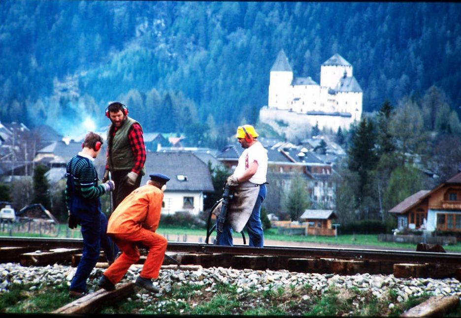

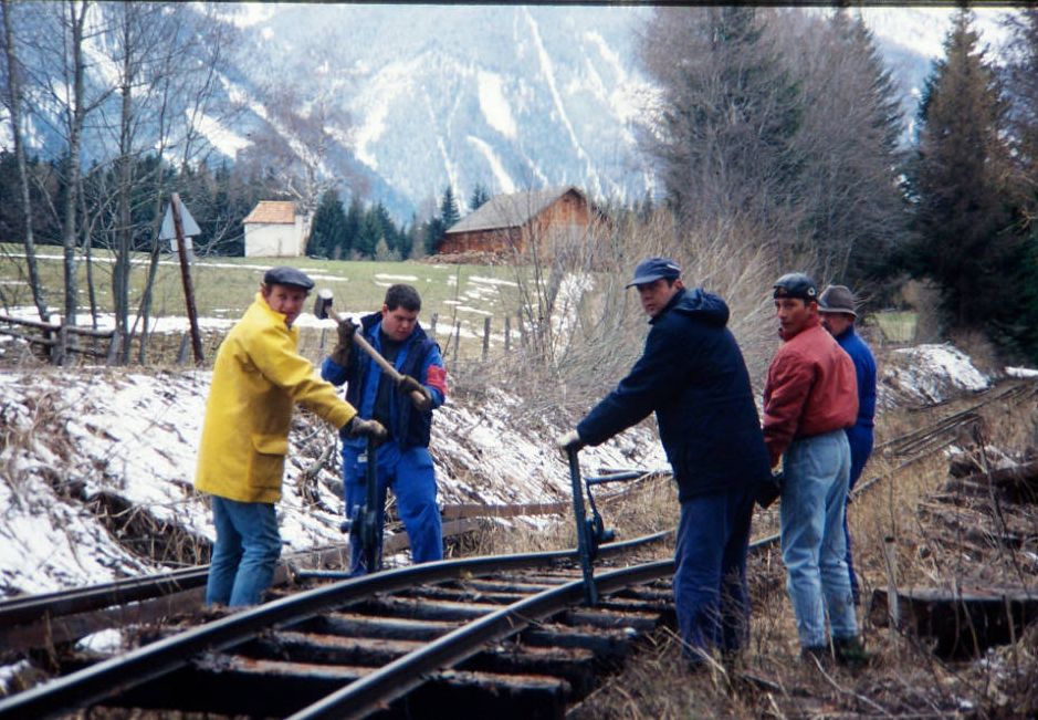

Voici quelques photos, fait par le grand photographe documentaire de l’association, WHL (l'auteur, CdG, ne pouvait pas photographier, il était occupé avec les rails traverses et outils...) :
(1) La préparation des travaux : distribution des nouveaux traverses, stockage des nouveaux profilées lourdes, si prévue.

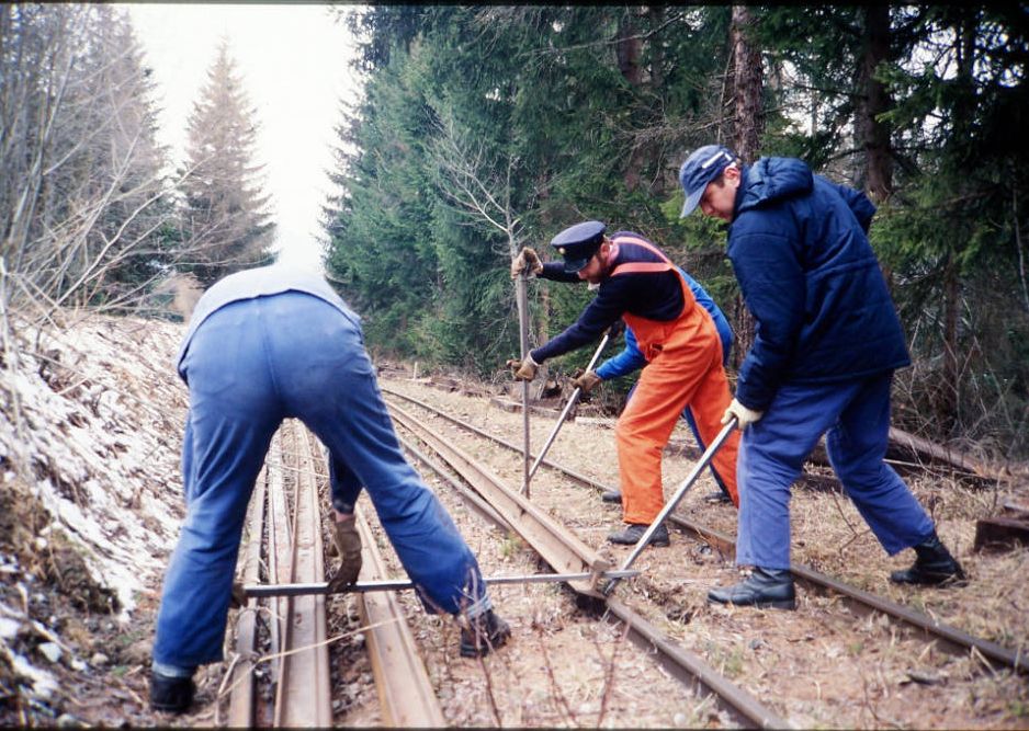

(2) démolition des anciennes voies avec les biches, les crics et la masse. ici aussi bien a voir : les traverses bien préparées.
une chose jamais a oublier : les cloues et plaques sont aussi bien a ramasser et stocker dans l'ordre a coté pour réutiliser après ensemble avec les voies...
Vue panoramique du chantier en 1100m d'altitude

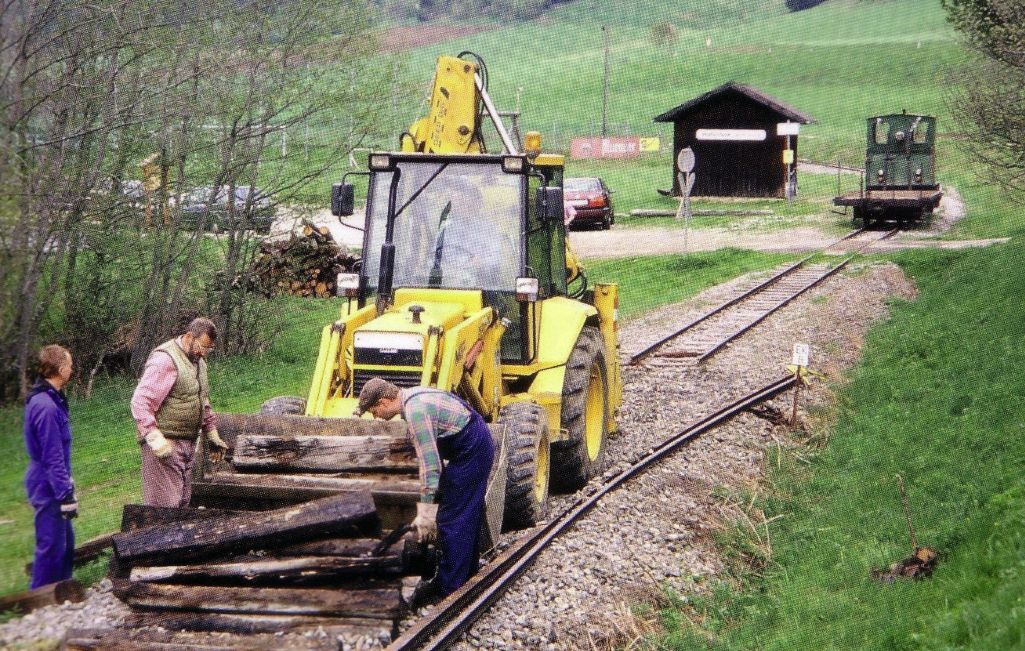

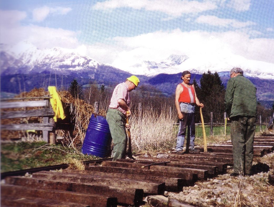

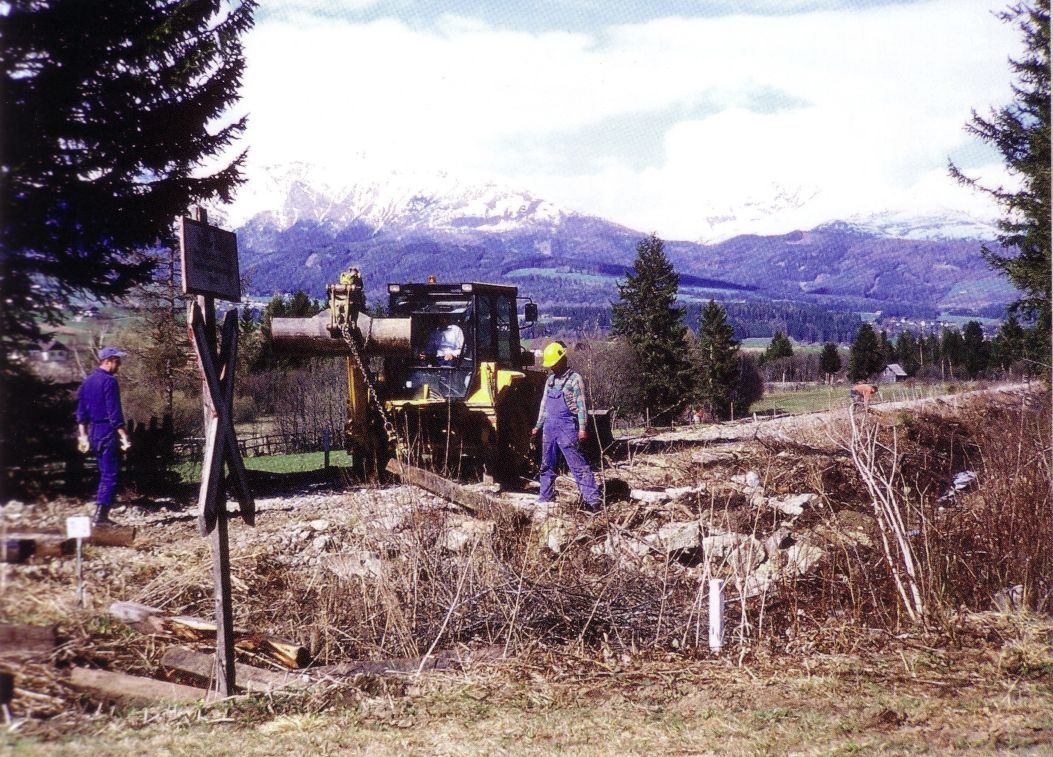

prochaine travail : ramasser les anciennes traverses. Ici nous profitons d'un grand amie, de notre petite ligne, et sa pelleteuse. pour ramasser il y'a aussi un train avec un wagon plateau, le même est utilisé pour distribuer les nouveaux traverses.
et après tirer les traverses en position. Il n'est pas toujours, que la pelleteuse peut aider, suivante toute la travail était fait a la main.
ajuster les traverses est une travail fait a la main, cette photo est aussi une document pour l'aide >internationale<, une groupe des activistes du Mariazellerbahn.

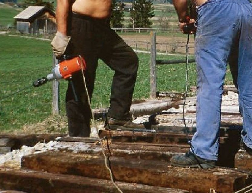

après : pré-percer les trous pour les clous...
une travail assez embêtant et ennuyant... toutes les 25 traverses la mèche se casse dans le bois, qui n'est pas mal dure, ou il reste coincé dans le bois... :? :? ou...
Sur la traverse vous pouvez voir le gabarit pour percer les trous.
Après cette travail la motivation augmente rapidement quand on a les plaques a positionner et pré-clouer et le rail a poser.

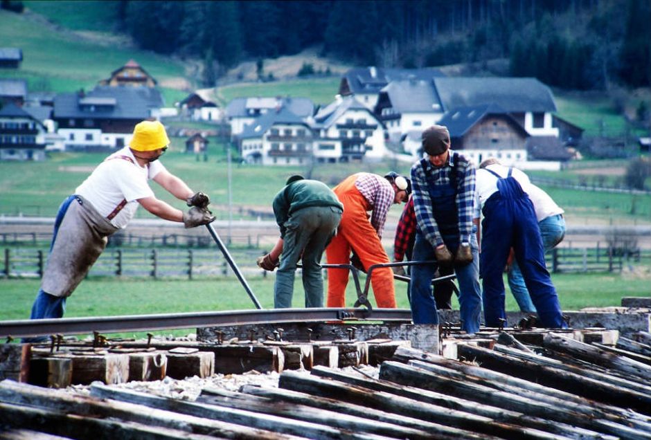

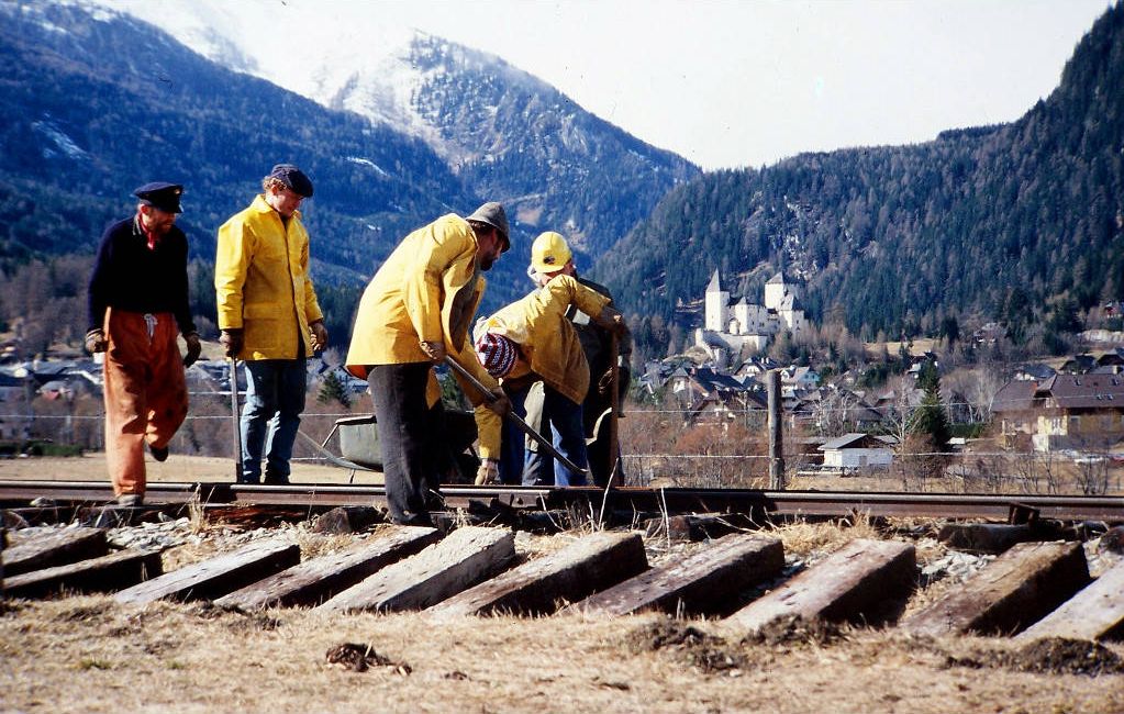

on cloue seulement un rail avant ajuster principalement.
après on cloue la deuxième coté et ajustera encore.

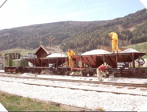

Et maintenant il faut faire le ballastage (ici la gare de Mauterndorf) :
Les travaux après : ajuster la voie plus précise, notamment verticalement (avec les crics a crémaillère), bourrage a la main (permette une circulation provisoire avec 15km/h).
après on mesure la position réelle du du voie, et calcule la différence entre l'arc idéale et la réalité. Pour ajuster les voies définitivement par la bourreuse mécanique...

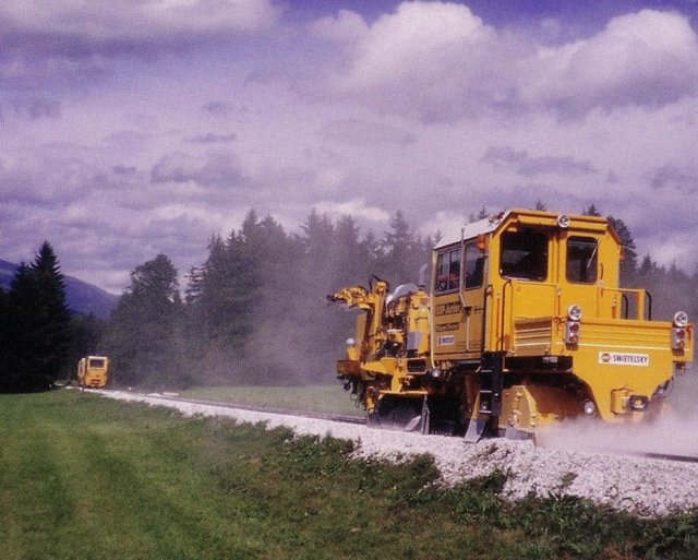

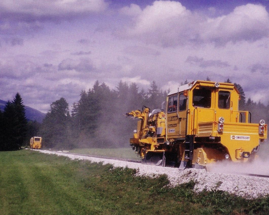

voici la bourreuse (au fond) et la balayeuse (en avant du photo).
comme déjà mentionné, nous profitons toujours de la présence d'une entreprise sur les voies du Murtalbahn. Si les StLB commandent les travaux, nous demandons pour un jour chez nous.
Au début balayer les voies était une travail a la main avec la fourche, le râteau, et le balai, quand la machine n'existe pas encore depuis long temps...
notamment plusieurs virages sont boulonnées, pour ça nous avons renforcée aussi les profilées dans les secteurs concernées : l'ancien profilée d'origine XXX (17.9kg/ml) est remplacée par un XXIVa (26.15kg/ml). C'est simplement parc-que il n'y'a pas de la boulonnerie pour le XXX.
