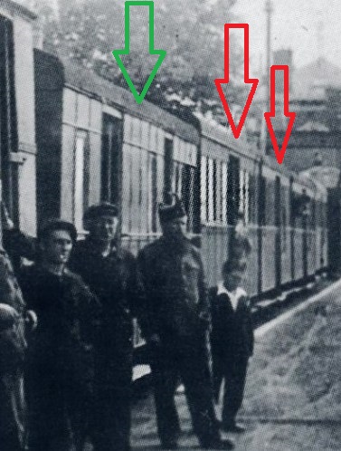

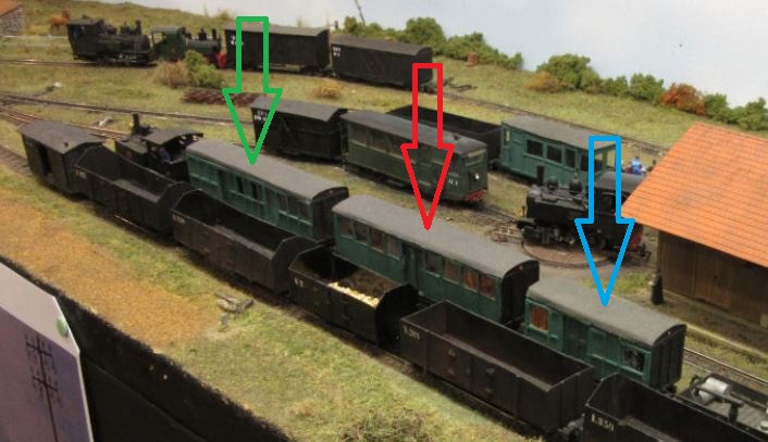

Je sais que ce n'est pas le sujet de ce fil, mais un modèle réduit m'a "interpellé" : la voiture mixte sous la flèche verte :F9
Sous la flèche rouge, c'est une voiture V1 à V6 et sous la flèche bleue, une des petites remorques pour automotrices.
Ne serrait-ce pas la Vpb ?
Au fond de ma doc, j'ai retrouvé un fragment de photo dont je ne connais pas la provenance, mais où on devine cette voiture (flèche verte)
Les autres voitures sont incontestablement des "V".
Alors question (s) :
Quelqu'un aurait-il au moins une vue plus latérale ou, miracle (!) un schéma de cette voiture ?
Merci aux spécialistes :maitre: pour confirmer mon hypothèse et merci à ceux qui pourrait nous en dire plus sur l'architecture de cette voiture.
Cordialement.
