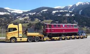

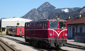

Messagepar filotrans » 25 03 2021 à 15:12
En vu du prochain retour du trafic de fret sur le chemin de fer de la Zillertal (ZB), qui est prévue pour mi-mai 2021, ce chemin de fer à voie étroite prend en location des locomotives diesel provenant d’ autres chemins de fer similaires autrichiens.
La première à arriver le 24 mars 2021 était la Vs 73 (ex ÖBB 2095.06, SGP / 1960) en provenance du Salzburger Lokalbahn.
C'est la première fois qu'une locomotive de l'ancienne série 2095 des OBB arrive sur le réseau de la vallée de la Ziller.
Après avoir été déchargée avec succès de la remorque du transporteur routier PRESS, la locomotive a été immédiatement transférée à son nouveau domicile de Jenbach par ses propres moyens.
Au cours de la première quinzaine d'avril, la prochaine locomotive de location sera la VL 23 du chemin de fer de Styrie qui se rendra au Tyrol.

Messagepar CarloDiGegha » 25 03 2021 à 23:12
Filotrans, t'es tellement rapide... E2
Info complémentaire , chez le client, Binder Holz à Fügen, les voies sont en réparation.
Début des transports doit être début Mai.
