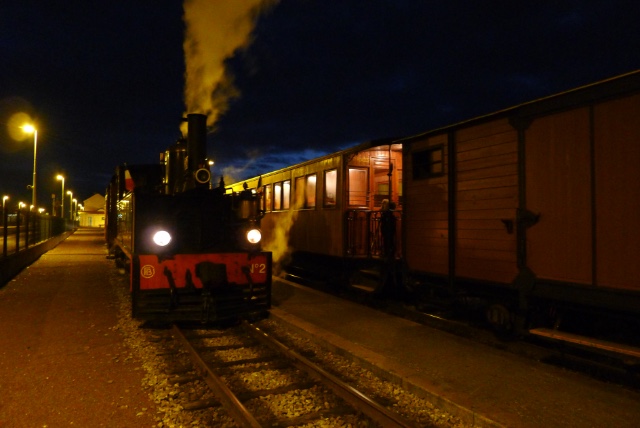

De retour à la maison , pas vu Yves le long des voies quelques images du 12 novembre

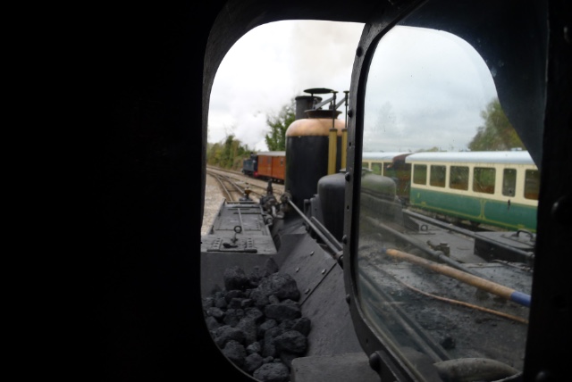

Arrivée des deux trains à Noyelles vu depuis la place du chauffeur sur la Cail
17H30 St Valery port la Cail sur la plaque

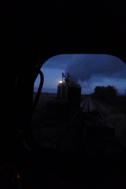

18H15 sur le 4 files en direction de Noyelles la lune et on devine l'éclairage que donne les fanaux cette fois ci depuis la place du mécano
19H00 En tête de sa rame pour le Crotoy

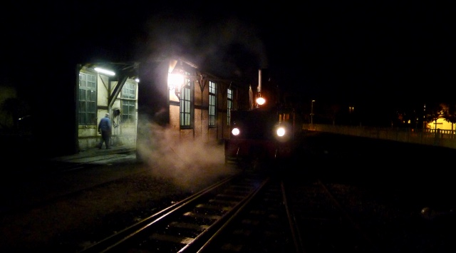

Arrivé au dépôt du Crotoy pour les vérifications d'usage , vidage de la boite à fumée , du cendrier , injecter de l'eau dans la chaudière bref la routine

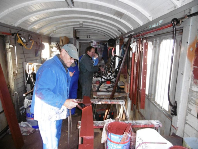

L'équipe du jeudi (Thursday Gang) avance bien sur les volets du couvert Kf1590, remise en état et préparation des différents éléments et des tôles neuves.

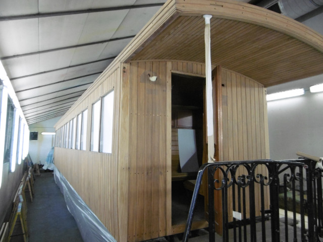

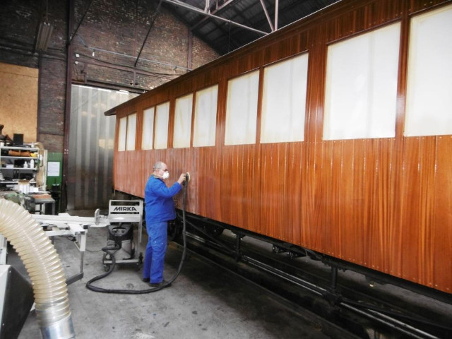

La Somme 10303 fut sortie du Picasso et l'égrainage aussitôt entreprit en vue de la préparation pour les dernières couches de Coélan à appliquer. Reste les plateformes, les rainures et une partie des dessus de fenêtres à traiter.
La Somme 10308 récemment poncée à pris place dans le Picasso et le masquage a débuté. Elle sera traitée au Coélan la semaine prochaine.

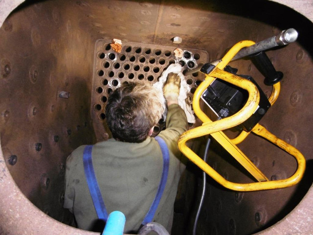

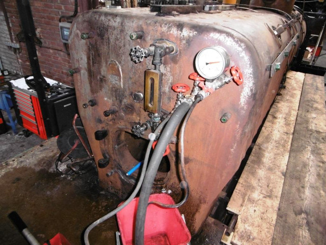

La chaudière de la 031 Buffaud a été testée à 17,5 bars après l'échange de 6 tubes à fumée. 4 autres tubes défectueux sont à remplacer (fuites aux soudures).

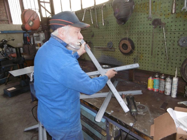

A Noyelles l'équipe prépare les déflecteurs pour les fientes des hirondelles qui au beau temps habitent aux fenêtres de la gare.

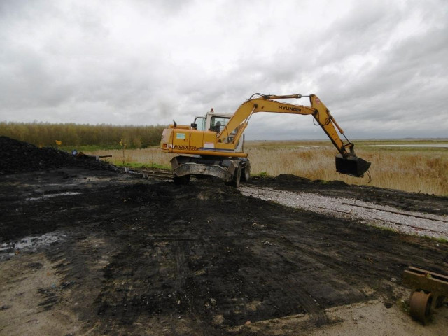

Rangement et nettoyage des zones de dépotage à la poclain.

Alors là, je ne suis pas d'accord!
Déjà qu'on confond souvent une pelle mécanique (pelle-bute) avec un escavateur (pelle rétro)
Appelons un chat... Un chat.
Une Poclain, marque française malheureusement disparue, reste une POCLAIN.
Là il s'agit d'une machine japonaise avec ses qualités mais surtout pas française et l'appeler Poclain est une faute grotesque!
Poclain a déposé bien des brevets et fut un précurseur dans bien des domaines et des applications de la mécanique et l'hydraulique sur les chantiers et terrassements; je pense que ce n'est pas y rendre honneur que de dénommer ces machines du nom des constructeurs: Bataille et Leger
C'est comme si on disait d'un locotracteur Hitachi que c'est un MOYSE!
Qu'on se le dise!
