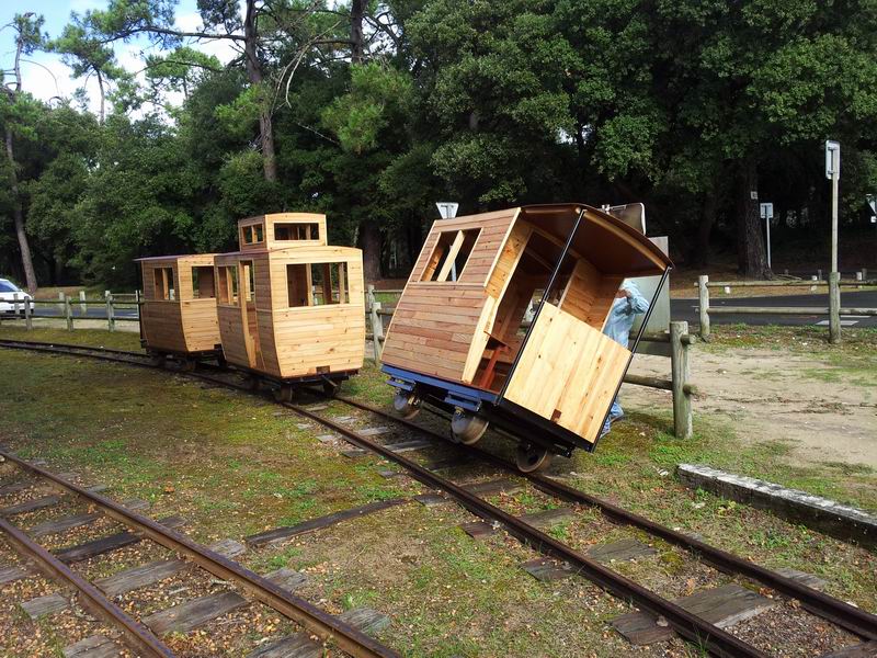

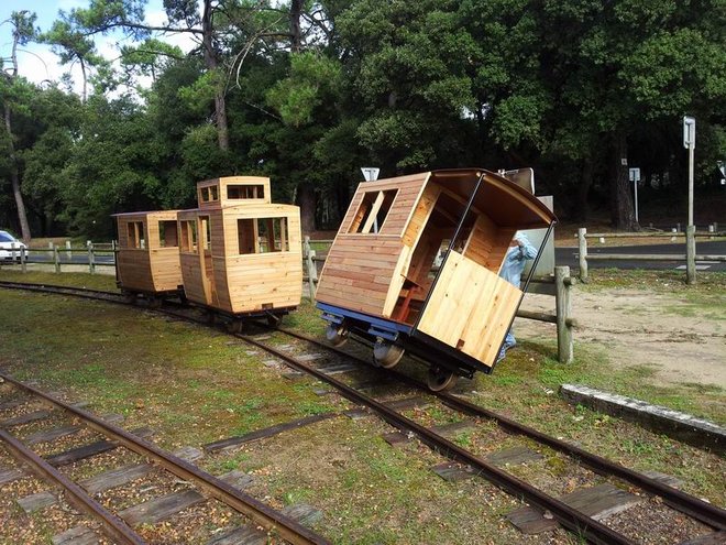

Journée mouvementé !
Deux incidents, un le matin, l'autre l'après midi.
Et comme jamais deux sans trois, je crains le pire pour demain....
Problème de vis pointeau desserrées dans les deux cas.
Le matin, sur la poulie de transmission. Et comme je n'avais pas sur moi la clé allen qui allait bien, j'ai connu l’humiliation suprême du retour en remorque d'un "régulier" évidemment bourré de touristes !
Réparation immédiate, sans problème et avec ajout de frein filet au dépôt.
L'après midi, plus embêtant, au terminus de St-Trojan, je me rend compte que l'une des roues de remorque est bloquée !
Les vis de blocage des roulement s'étaient desserrées et la roue (qui est indépendante), s'était déplacée latéralement sur son axe de 15 mm et venait frotter sur le châssis.
Là aussi, quand j'ai eu la bonne clé, j'ai pu réparer en ligne et revenir sans encombre au dépôt.
Plutôt que d'aller me glisser sous l'engin (pas de commentaires !), admirez la technique !!!!

A la vision des photos avant la lecture du texte j'ai eu peur d'un déraillement :C4
