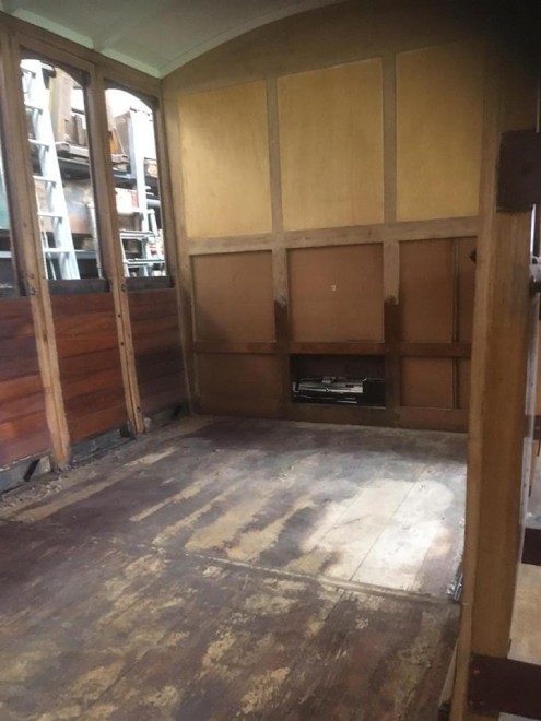

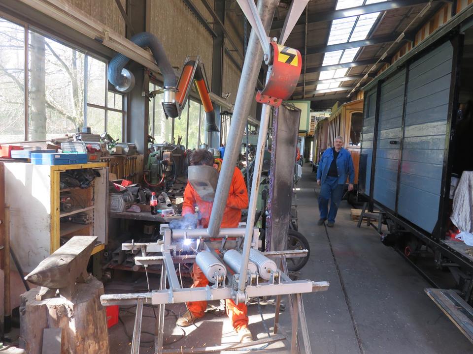

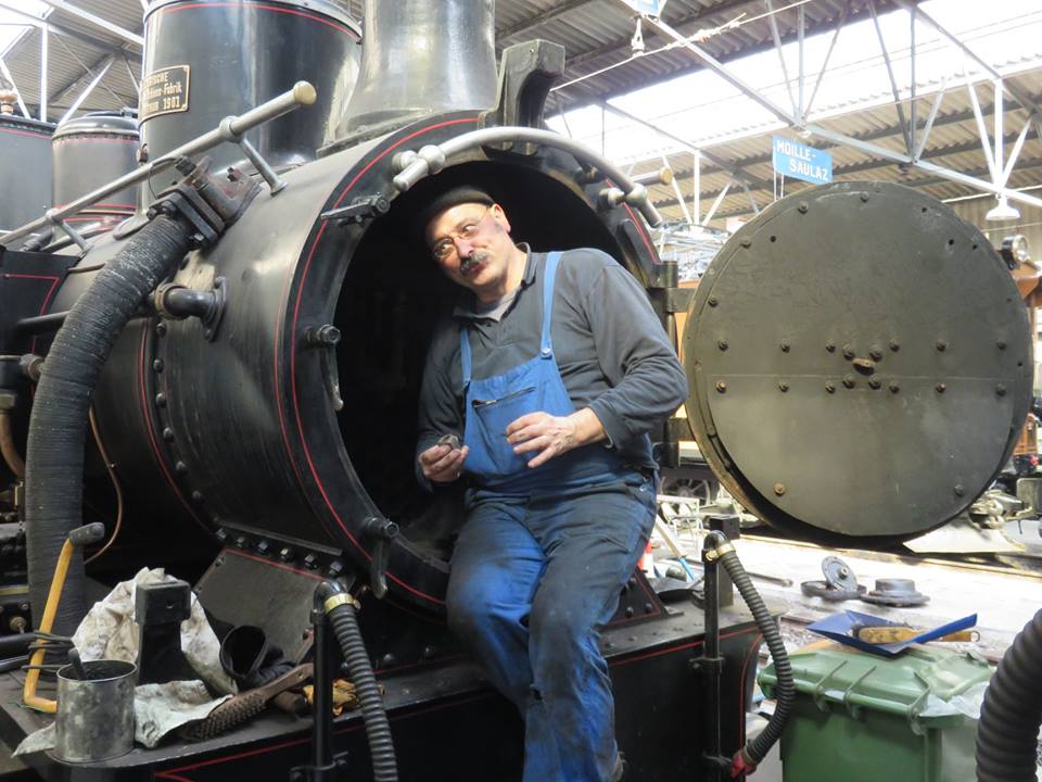

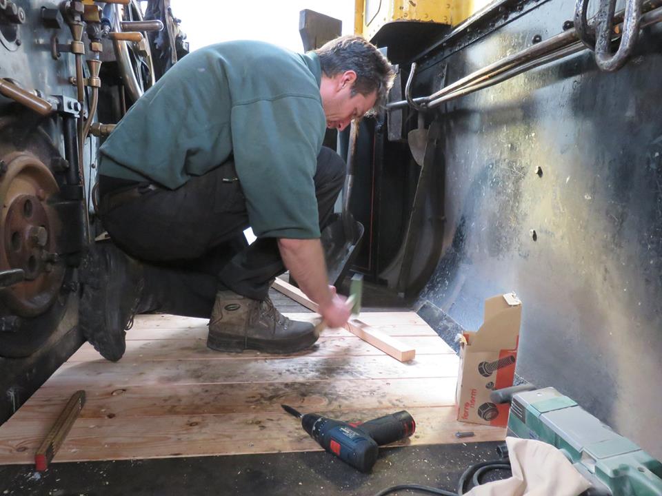

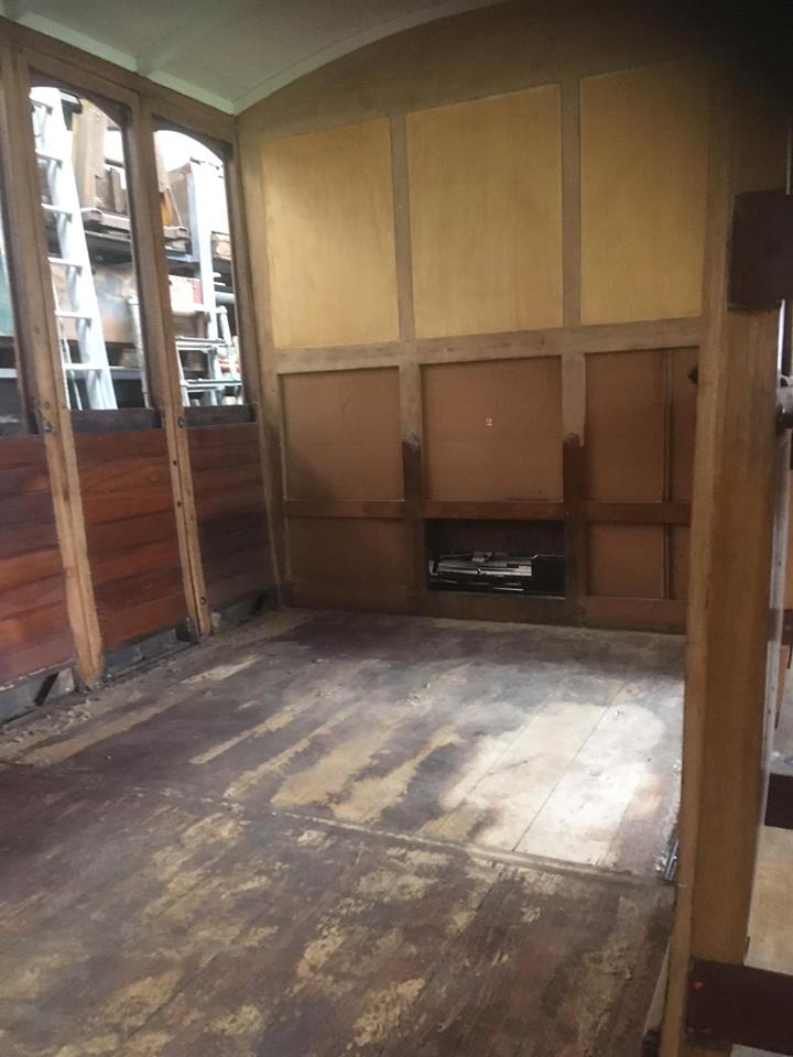

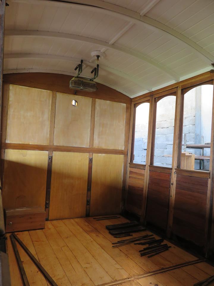

Quelques vues des travaux en cours dans les secteurs "voitures", "électrique" et "vapeur".

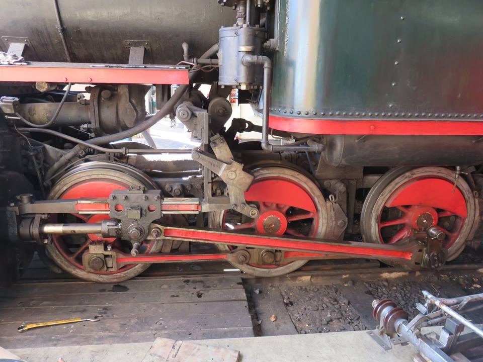

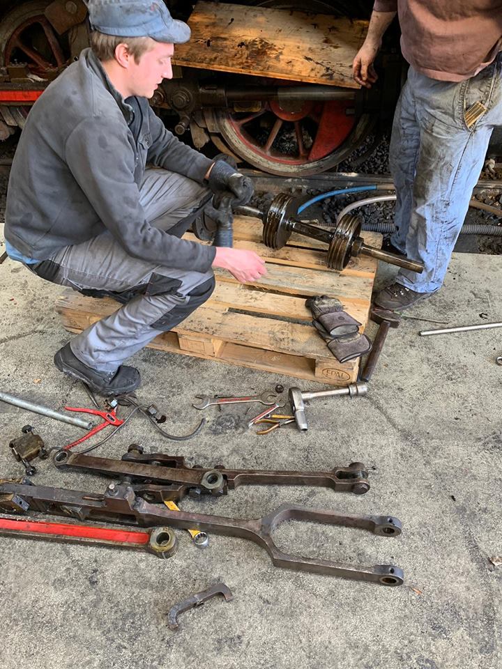

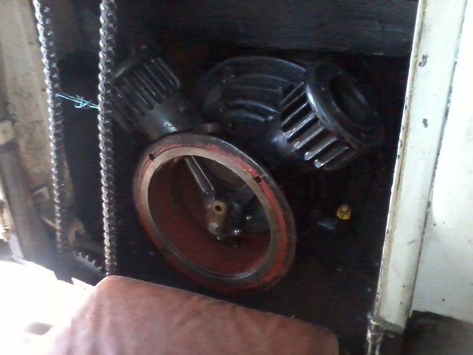

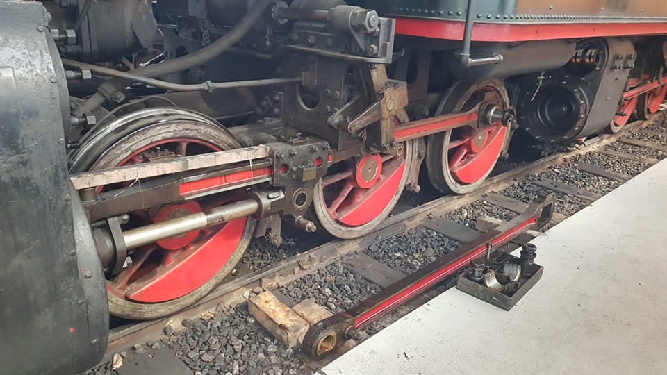

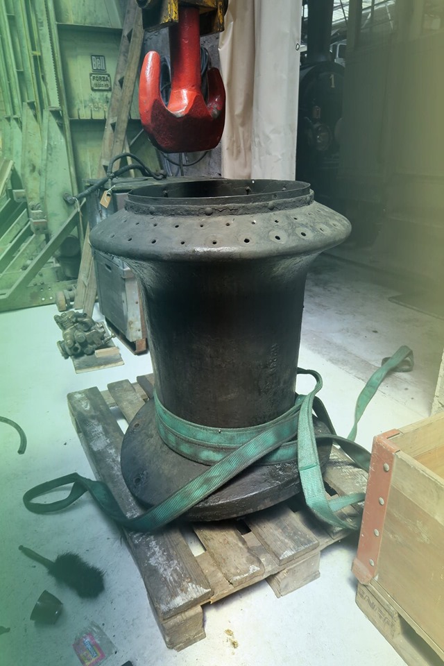

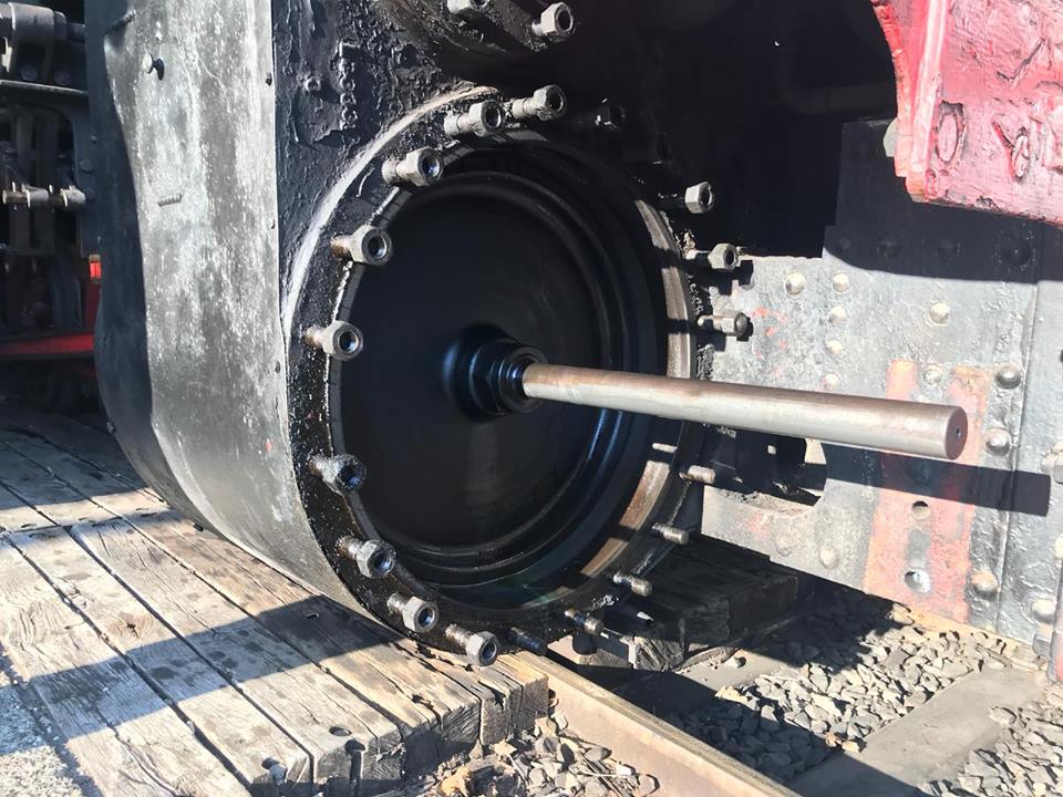

et ça continue avec une séance de démontage sur la 104, cette fois pour une inspection de l'état des cylindres et tiroirs HP et BP
Depuis l'été dernier, détubage, préparation à l'inspection de chaudière et démontage des couvercles de cylindres et de tiroirs ainsi que d'autres inspections de détails concernant de multiples éléments de la locomotive ont été effectués dans un but d'évaluation de l'ampleur des travaux à entreprendre.
Et surtout de pouvoir chiffrer et préparer le budget de détails concernant de beau et gros nouveau projet du BC.
Vous pouvez nous y aider par exemple ici : https://bit.ly/2V5ouZy #B6

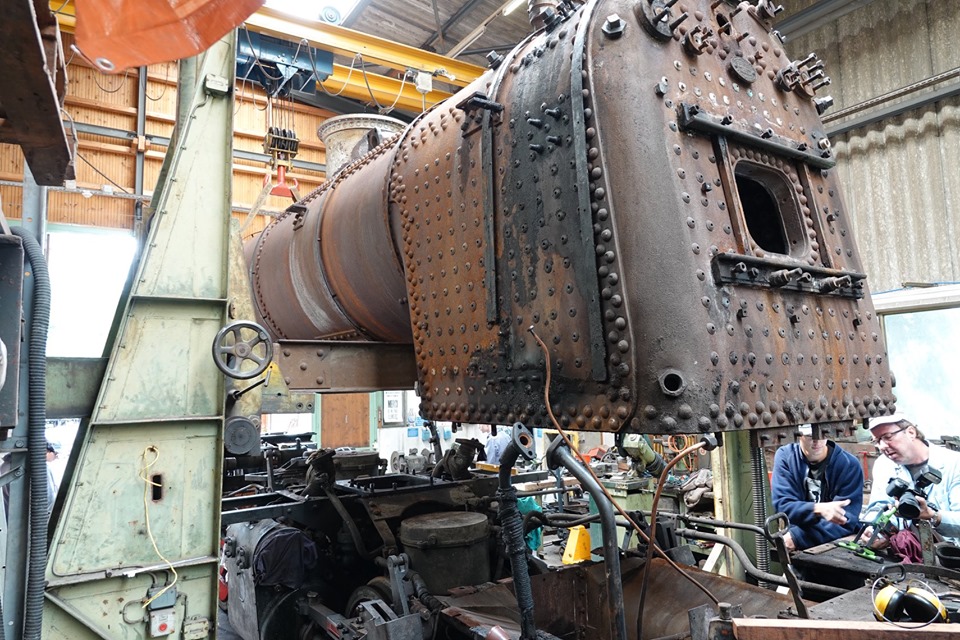

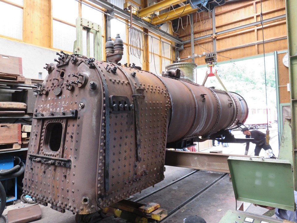

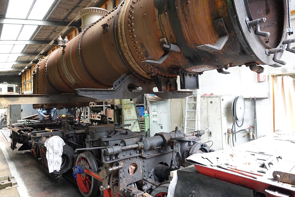

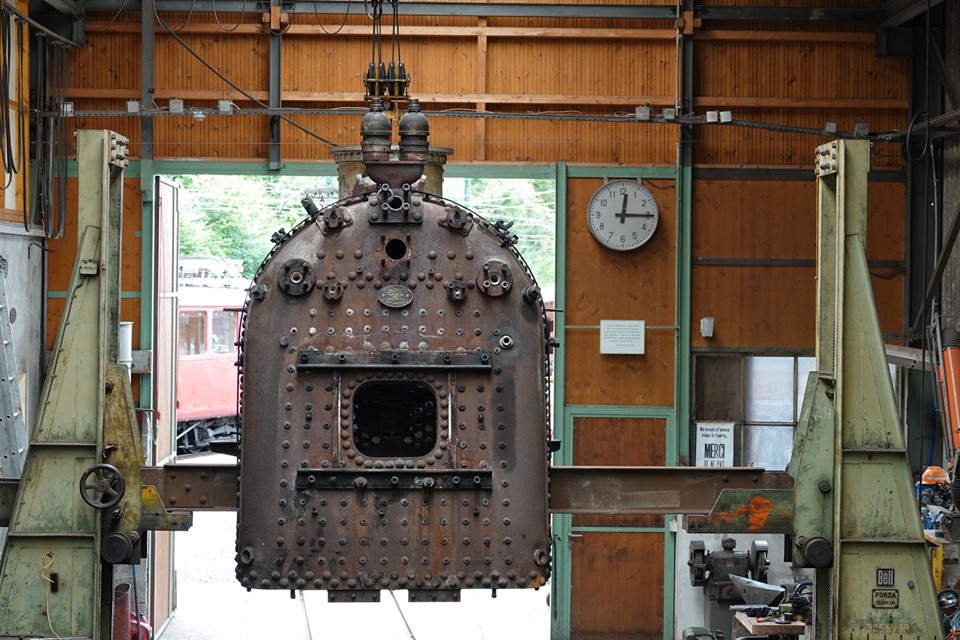

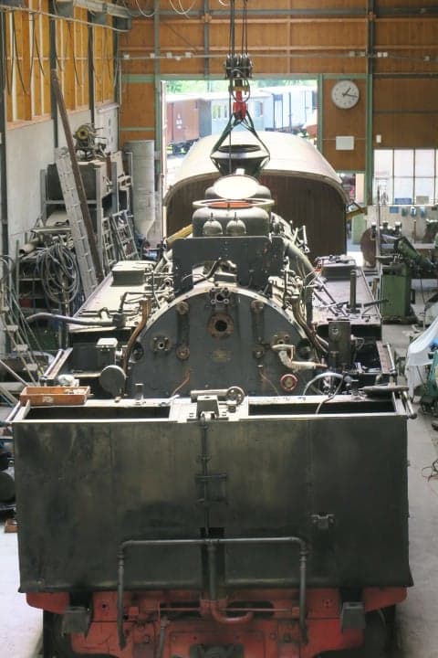

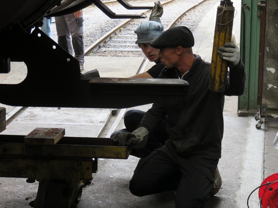

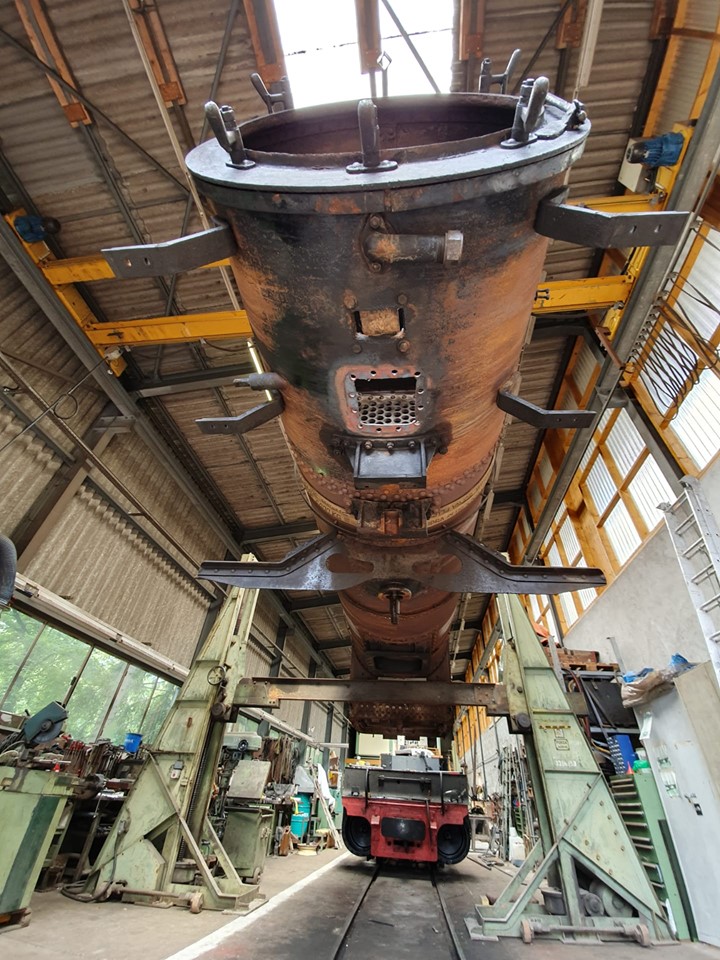

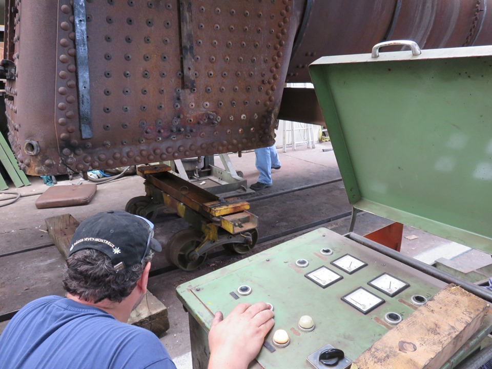

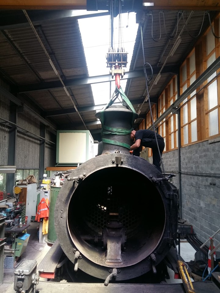

A mi-août, la chaudière a été "levée". Elle a pu être reposée sur des lorrys après midi. Une opération rondement menée car minutieusement préparée !
...A part encore un écrou par-ci et une clavette de cendrier par là #B5 !! super les jeunes !!
Le palan, deux colonnes de levage et une traverse ont permis de lever la chaudière bien horizontalement.
Une nécessité pour pouvoir séparer aisément la chaudière du châssis, spécialement au niveau de la fixation médiane chaudière / bloc-cylindre HP.
Ainsi, les chantiers se poursuivent sur plusieurs fronts : nettoyage et démontage du châssis d'un côté et suite des travaux sur la chaudière.
La pause estivale aura bien été mise à profit.
Bientôt la fin de saison sera là et avec elle, le retour aux opérations de routine, inspections de chaudières, travaux d'entretien sur le reste du parc, etc...

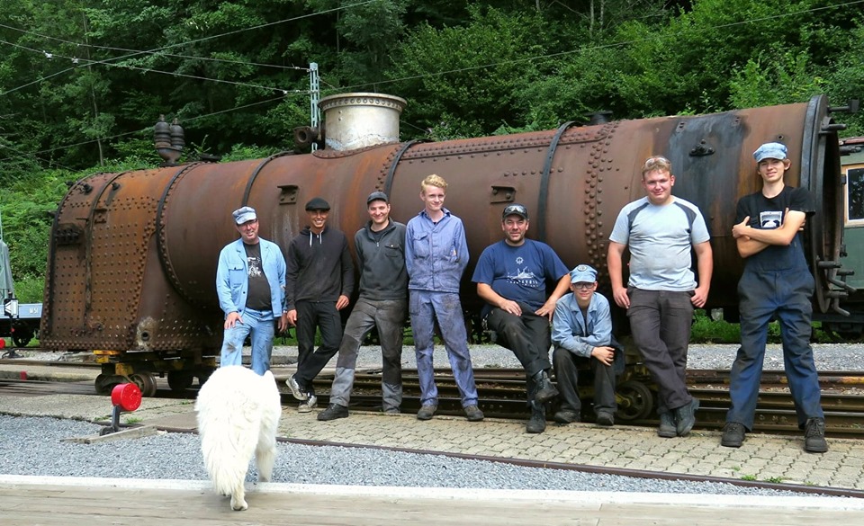

Mais place aux images ! La dernière image est représentative d'une des caractéristique de ce projet...TRANSGENERATIONNEL !
Midi et quart ! La chaudière est levée, à la soupe !!
Tout doux, ...posage sur les lorrys
L' équipe du jour, moyenne d'âge 27 ans E2 ...chien non compris..!

Messagepar YVES » 31 08 2019 à 00:46

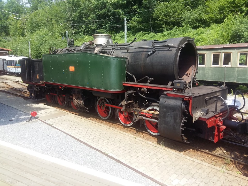

Impressionante chaudière ! Apparemment plus grosse que celle d'une Mallet 030+030T CFD Vivarais !!!
Re: CH - Blonay-Chamby
Messagepar Tyrphon » 31 08 2019 à 11:46
Nettement!
On a eu presque les mêmes en France, avec les "Feldbahn" de la Woëvre, dont l'une est restée un temps sur ce réseau, et l'autre est allée tracter des trains de betteraves dans le Pas de Calais.
Il faudrait comparer la taille de la chaudière avec celle des Piguet bretonnes.
