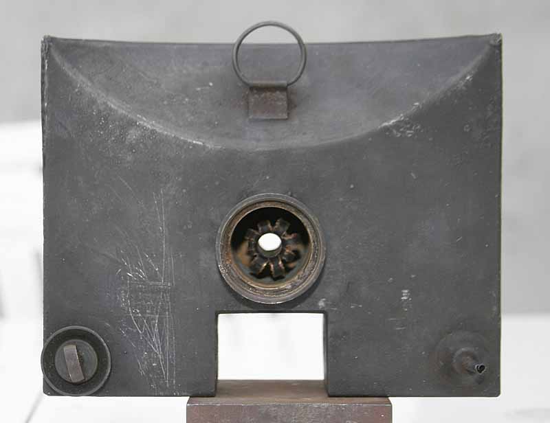

Question d'un béotien...
A quoi sert le trou au milieu ? Je pense là où se met la mèche ?
JYM
Messages: 145
Enregistré le: 29 04 2013 à 17:37
Localisation: Lewarde à coté de Douai
Re: Eclairons nos lanternes
Messagepar Le lampiste » 26 10 2013 à 10:18
Non, le trou au milieu est la base d'un tube qui doit être soudé sur cette base et qui remonte jusqu'au bec pour lui fournir de l'air.
Si l'on dispose de l'ensemble du brûleur, pièce complexe formée de 2 tubes, d'un porte mèche de base, d'un porte mèche coulissant, d'un anneau à visser et d'une galerie porte-verre, alors, il faut tenter de tout remonter comme à l'origine (bonjour, les soudures).
Trouver tout cela n'est pas évident. Le mieux est de chercher un réservoir complet!
Sinon, il reste la solution de boucher le fond et de "greffer"un bec allemand.

Pour JYM,
D'accord avec l'explication du lampiste mais dès que je rentre au "dépôt" dans 2 à 3 jours, je démonte une 9L qui est à peu près état d'origine et poste une photo qui en dira plus (à moins qu'une bonne âme ne le fasse avant moi).
Pour ta lanterne, deux solutions:
- trouver un réservoir entier avec le bec (on en voit parfois sur EBay mais c'est assez cher)
- monter un bec Gaudard (bec type Kosmos Brenner, je pense que c'est ça que le Lampiste appelle un "bec allemand", de mémoire un 12 lignes doit se visser à la place du bec d'origine.
Pour le verre, un Girard Sudron ou un Gaudard type Kosmos (là encore je crois de 12 lignes) peut faire l'affaire à titre fonctionnel (BHV pour les parisiens ou quincaillerie "à l'ancienne", j'en connais une à Toulouse pour les gens du sud) maintenant pour les puristes, on peut trouver des verres cylindriques ou en tonneau dans des brocantes. Mieux, j'ai même eu il y a quelques années l'occasion de participer à une "souscription" pour une refabrication... peut-être existe-t-il encore des stocks en circulation ou l'auteur rééditera-t-il son tirage?
Bien sur, en cas de remplacement du bec par un Kosmos, il faut supprimer le reste de tube qui a été sauvagement "tréflé" et obturer le trou, tout cela se fait avec un petit chalumeau genre lampe à souder (bigaz pas indispensable) ou un très gros fer à souder car ce sont des soudures à l'étain; l'ennui dans ce cas, outre le fait qu'on n'est plus dans l'état d'origine, c'est que la longueur de la mèche doit être ajustée car elle ne peut pas s"étaler dans le réservoir, étant prisonnière du tube portant le filetage qui traverse le réservoir du haut en bas.

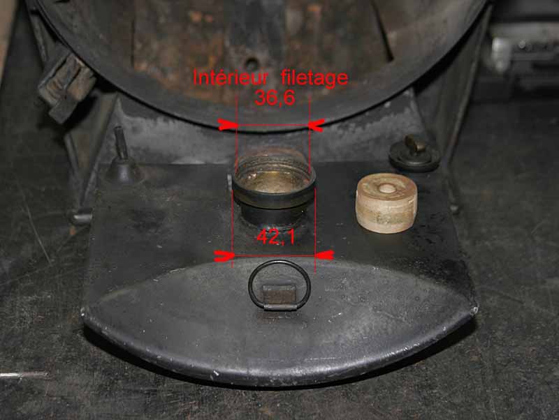

Messagepar JYM » 29 10 2013 à 10:16
apparemment le Ø de vissage est de 29,5 mm
JYM
Messages: 145
Messagepar JYM » 29 10 2013 à 10:19
...Ø lire 39,5 mm

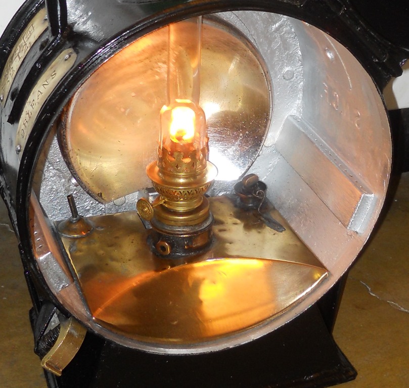

Messagepar Le lampiste » 29 10 2013 à 11:53
Si on utilise un bec Gaudard, souder uniquement la collerette de façon à pouvoir toujours dévisser le bec.
Méthode pour souder une collerette sur un réservoir (la collerette est la pièce qui est collée sur les lampes de salon):
Déposer la collerette à l'envers sur une brique réfractaire, la remplir de soudure au moyen d'une lampe à souder au butane, retourner le réservoir et le déposer dans la soudure liquide.
Après refroidissement, visser le bec !
Le lampiste

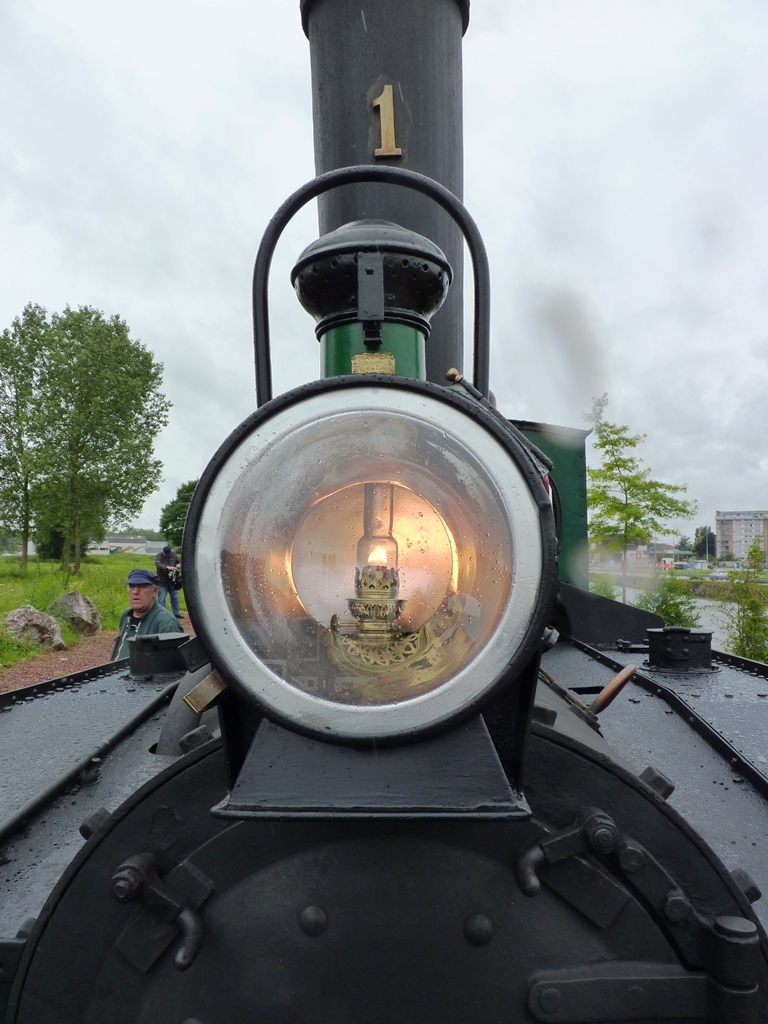

Jolie réalisation pour sauver un réservoir!
Rien à voir avec les lanternes, mais sur la photo de la lanterne sur la loco, on voit un numéro "1" sur la cheminée... Quelqu'un a-t-il une idée de la façon dont il est fixé?
