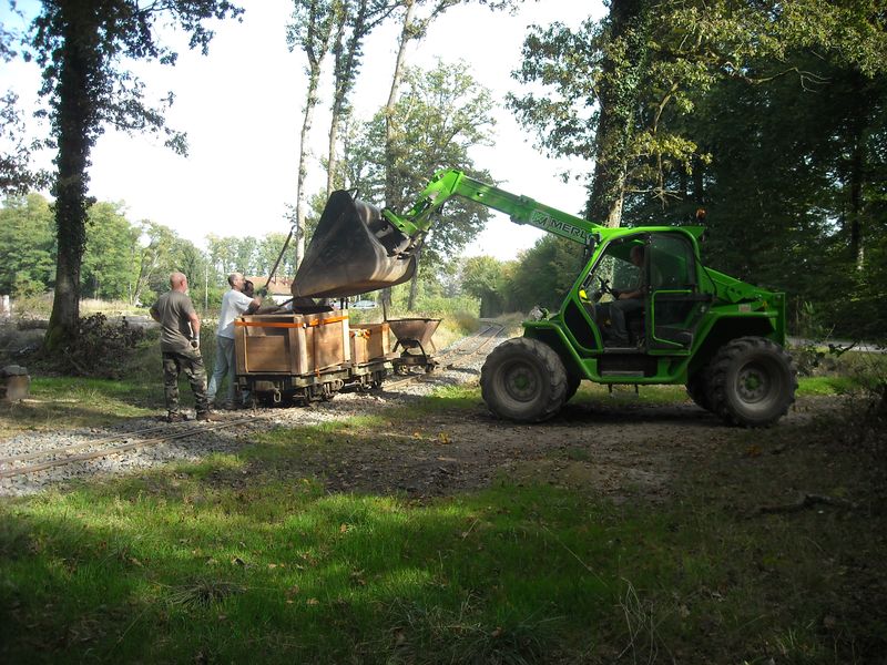

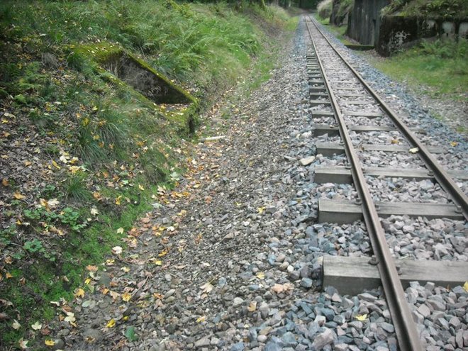

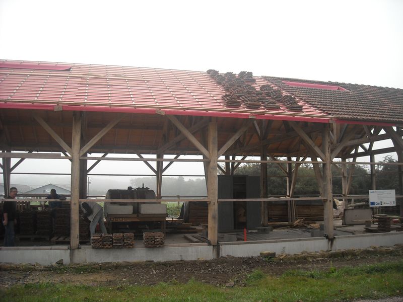

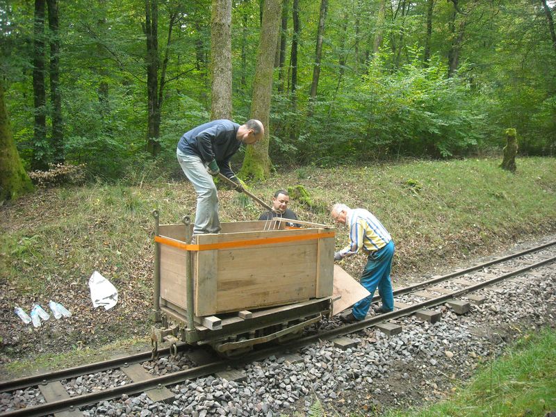

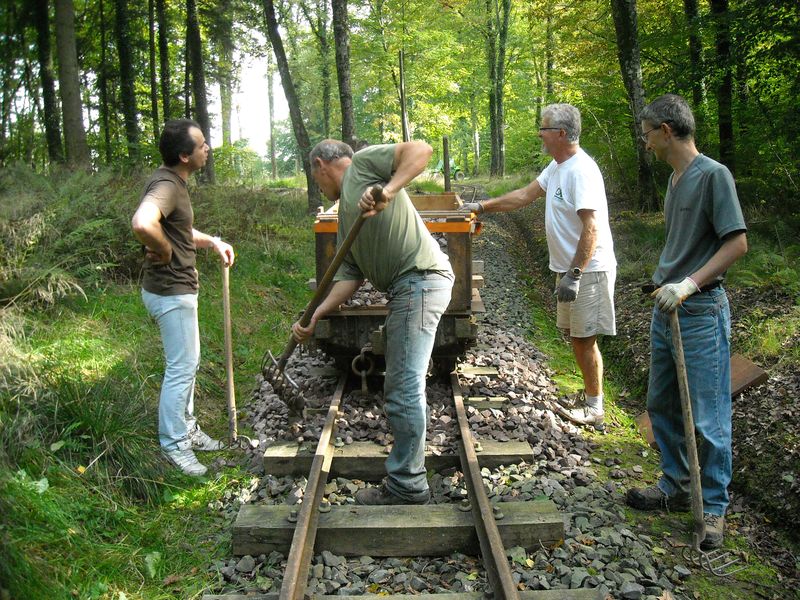

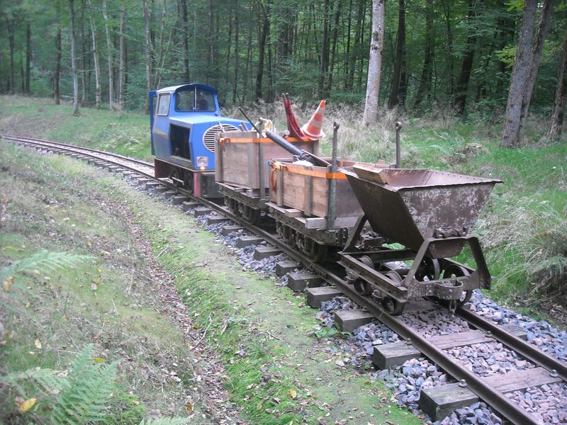

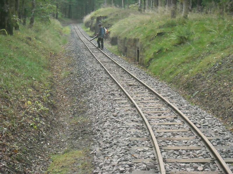

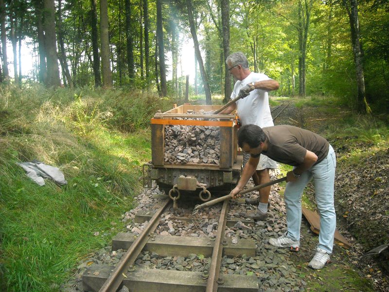

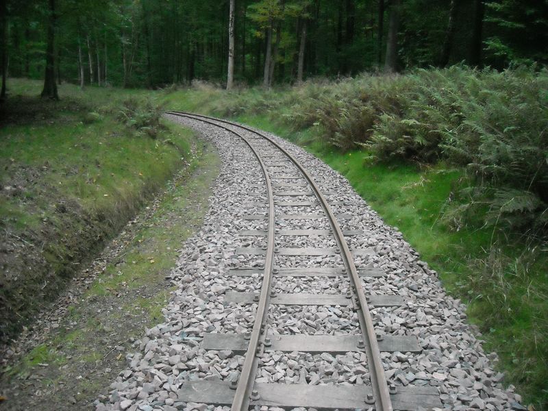

Ce week end, nous avons réalisé un des derniers chantiers de voie, et le dernier chantier de l'année.
Au programme, bourrage de la dernière travée de voie qui n'a pas pu être faite la dernière fois faute de temps, correction de quelques anomalies, réalisation des banquettes et remplissage des espaces inter traverses.
Pour faite tout cela des ballastières "maison" ont été réalisées. Une bonne caisse en bois d'un demi mètre cube, une extrémité coupée, une planche en guise de vanne et c'est parti.

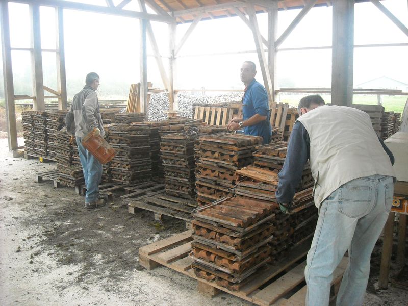

Comme nous étions suffisamment nombreux (une bonne vingtaine chaque jour), un second chantier a pu être mené en parallèle pour ceux qui ne voulaient pas manier la fourche et la pioche. A ceux la, une mission de la plus haute importance a été confiée: Nettoyage de tuiles!!!
Allez, fini les bla bla, voici les photos:
approvisionnement du chantier
chargement des ballastières
déchargement
encore.....
et encore
et voila le résultat ici
et la.
chantier de nettoyage de tuiles
mise en place sur le toit

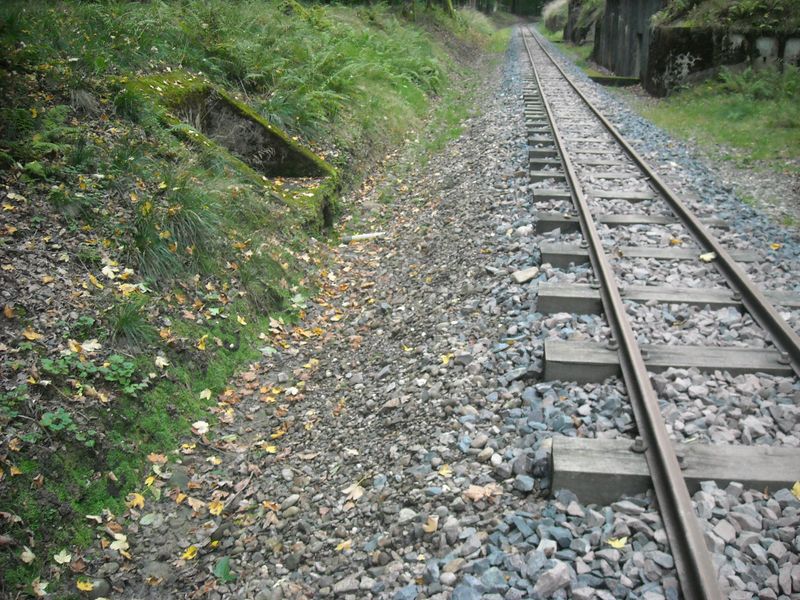

Le prochain chantier verra la réalisation d'un soutènement au droit de l'égout de la batterie.
A cet endroit, l'espace réduit entre la voie et le regard ne permet pas d'avoir une banquette digne de ce nom. Un renforcement sera donc réalisé a l'aide de traverses

Une pose de voie digne du "grand" chemin de fer. E2
La voie militaire était-elle posée il y a un siècle avec autant de soin que vous la posez aujourd'hui?
Ne prenez pas ma question pour un critique, mais comme un compliment. Une pose à la "va-vite" n'est pas compatible avec une exploitation ouverte au public, réalisée par une association formée de bénévoles.

Messagepar panama » 07 10 2013 à 17:39
Alors il en est où, ce toit ?
Jamais une photo de l'autre pente ?
Merci !

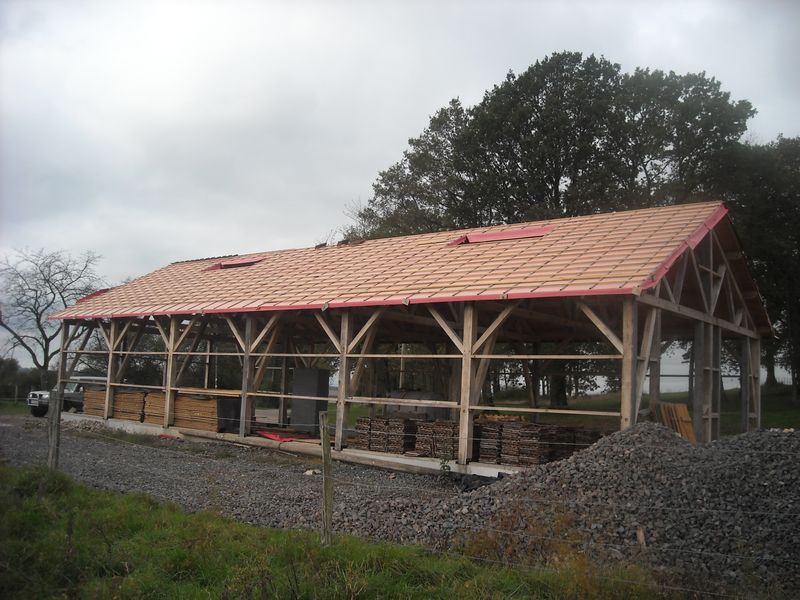

Messagepar Decau88 » 13 10 2013 à 21:14
Moi aussi, je serai bien allé faire un tour a Sedan!!!!!
Mais les prévisions étaient au beau fixe, donc priorité au bâtiment!!!!!! H4 H4 H4
Spécial dédicace a Panama, avant qu'il ne s'impatiente de nouveau
Voici une vue de l'autre face du toit du bâtiment.
Un jour et demi ont suffit pour y mettre les liteaux. Il en manque juste quelques uns pour terminer!!!!
Mais on a consommé le stock, faut réapprovisionner!!

Messagepar panama » 13 10 2013 à 21:55
Oui, oui, je surveille !
EXCELLENT !
ce devrait être terminé pour les premières neiges, non ?
Et vous êtiez combien, pour le toit, aujourd'hui ?

Messagepar Decau88 » 13 10 2013 à 22:06
oui, c'est le but. Priorité maximum à la couverture
Reste a savoir quand va arriver la neige!! le plus tard sera le mieux, mais elle est déjà tombée sur les hautes Vosges.
Mais les verrières quant à elles devraient être dans un premier tems provisoires, en attendant mieux!!!!
Ce matin nous avons été jusqu'à trois sur le toit. Par contre hier, je me suis débrouillé tout seul!!
Normalement dimanche prochain, on devrait récupérer encore un stock de tuiles supplémentaire.
