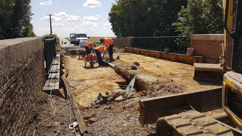

Bonsoir,

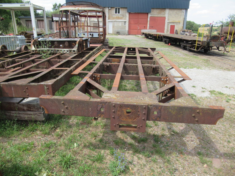

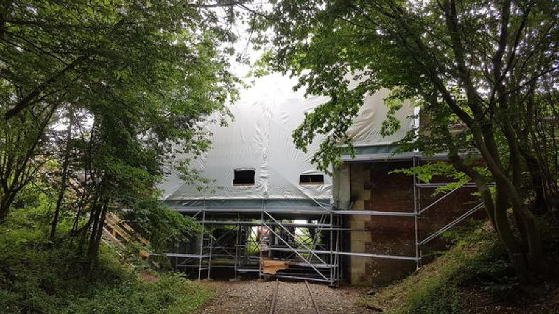

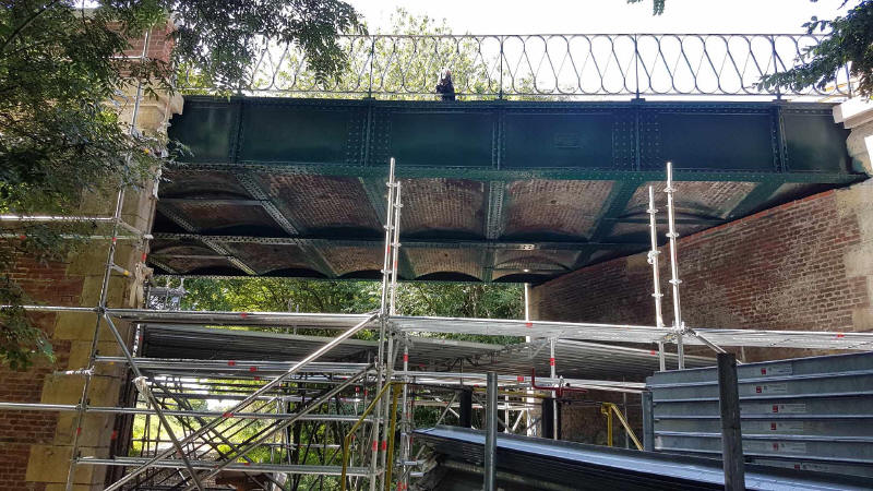

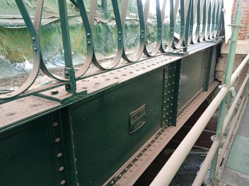

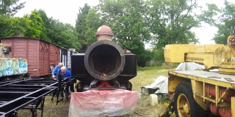

Après un peu plus de temps que prévu la voie est de nouveau libre pour nos convois. les circulations reprendront donc le 16 juillet. Voici quelques images des travaux qui, du reste, commencent seulement au niveau de la réfection de la chaussée. La D 151 est barrée pour 3 semaines.

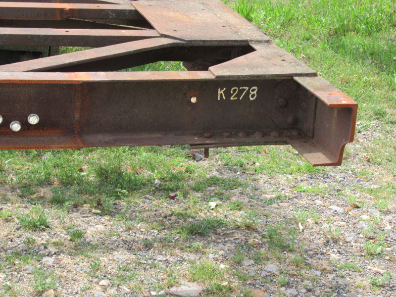

Sablage et peinture

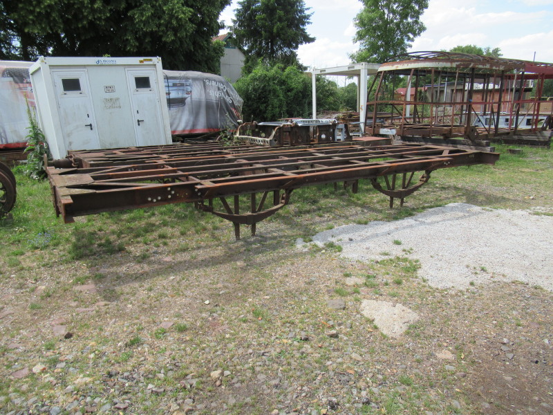

Nous avons récupéré hier le châssis ex BA qui a été rallongé pour recevoir la caisse de voiture Ardennes. la mise en peinture va pouvoir commencer.

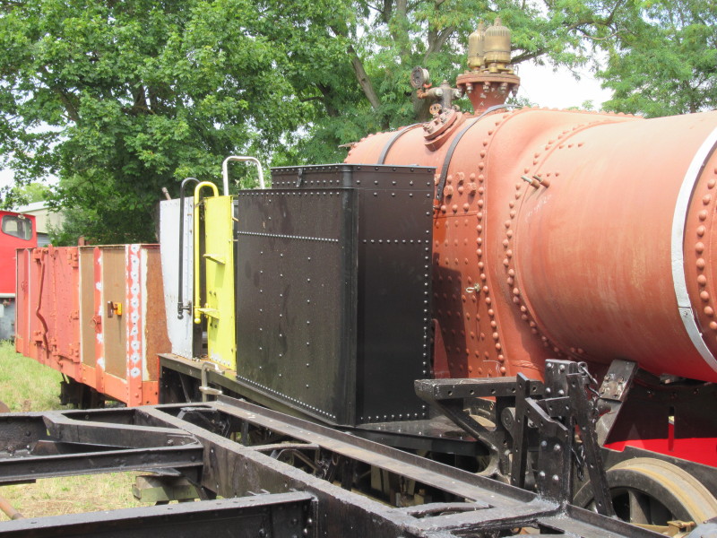

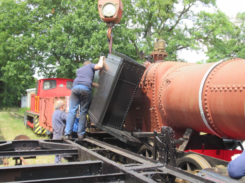

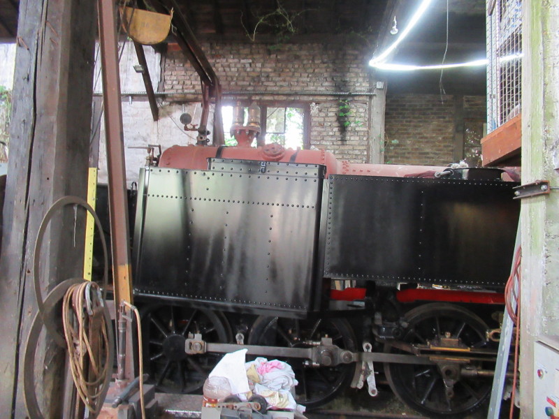

A Butry les soutes à eau de la Decauville ont été posées à blanc pour voir:
Sur la gauche le plat N 425 en cours de restauration
A bientôt
TDS

Messagepar YVES » 07 07 2023 à 21:01

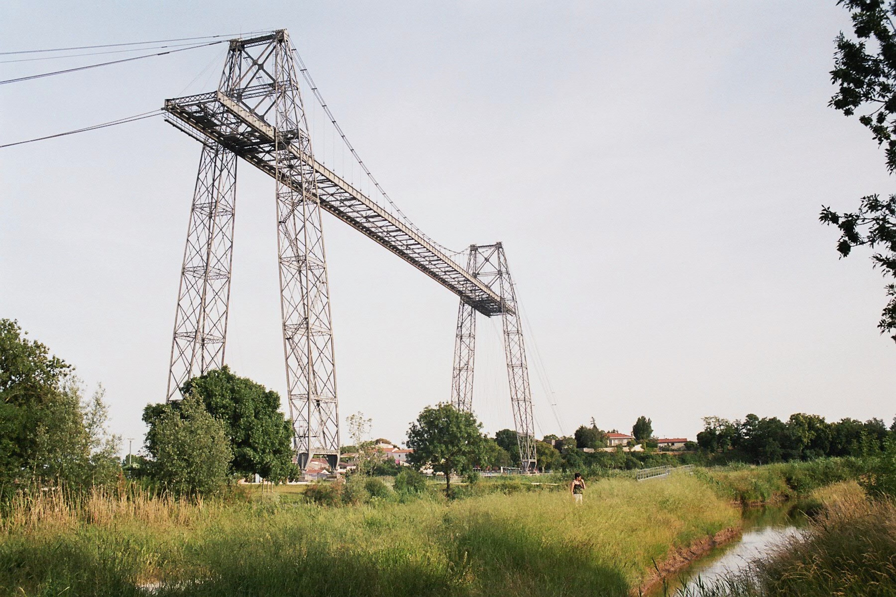

Voua ! Le luxe... Un pont emballé par Christo !
Les bonnes nouvelles de la voiture Ardennes me font particulièrement plaisir.
:F5 #B6 E2
Re: Le MTVS
Messagepar Didierd » 07 07 2023 à 21:19
Avec le thermorétractable on fait des miracles.
Didier.
Didierd
Messages: 2391
Re: Le MTVS
Messagepar Patrick ze rabbit Deludin » 07 07 2023 à 21:52

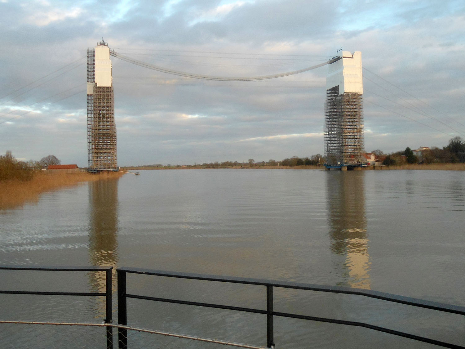

YVES a écrit:Voua ! Le luxe... Un pont emballé par Christo !
Ça évite que la poussière du sablage (sable, peinture, rouille) s'éparpille dans l'atmosphère.
Et peut-être le plomb :C4 voire l'amiante D9 contenus dans la peinture, étant donné l'âge du pont.
Par chez nouz'aut', on avait vu grand :
Et encore, là, c'est lors du démontage...
Vive le film soudable et thermo-rétractable , comme le dit Didier :F5 !

Messagepar rms olympic » 07 07 2023 à 23:25

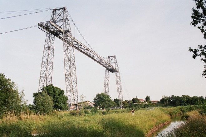

"Pont à transbordeur" de Rochefort/Le Martrou, lors de sa rénovation intégrale vers 2017, il me semble bien ?

Re: Le MTVS
Messagepar 242TE66 » 08 07 2023 à 00:39
C'est en effet le pont transbordeur du Martrou, le seul subsistant en France.
La photo date de mai 2006, une dizaine d'année avant les grands travaux de rénovation (reconstruction ?) illustrés par Mr Lapin. :maitre:
https://www.pont-transbordeur.fr/
https://fr.wikipedia.org/wiki/Pont_transbordeur_du_Martrou
242TE66 :F5

Messagepar rms olympic » 08 07 2023 à 11:12
A noter que ce sont : l'environnement et le bâtiment sur la gauche, au pied d'un des pylônes, qui ne m'ont laissé aucun doutes sur la localisation.
D'ailleurs, lors d'une de mes visites sur le Tramway de St Trojan, voici déjà quelques années, j'avais vu le pont, en grands travaux, sous cet aspect insolite et temporaire !

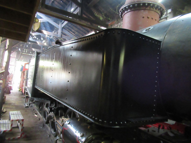

Messagepar TDS » 09 07 2023 à 11:56
:ipb-279

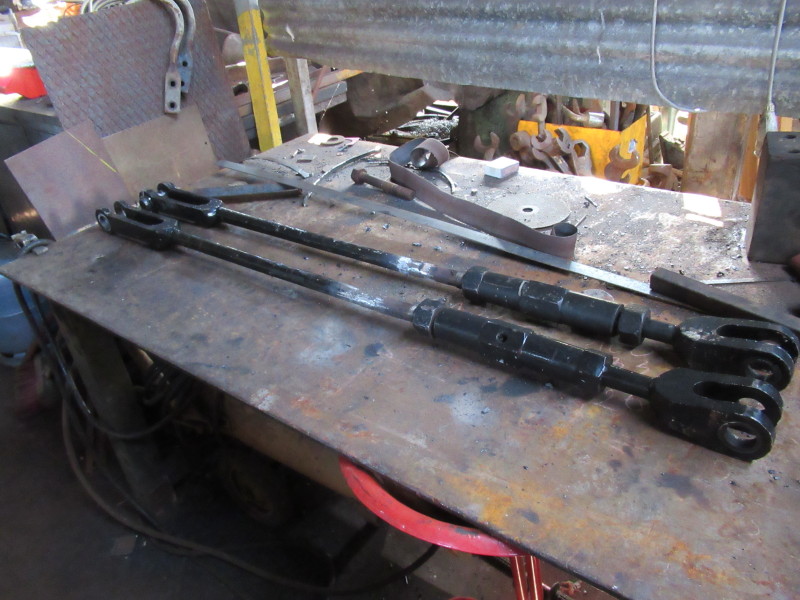

Les vacances sont là mais on bosse toujours.

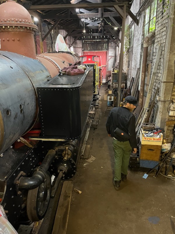

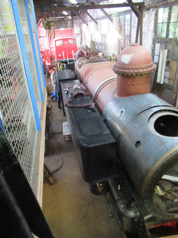

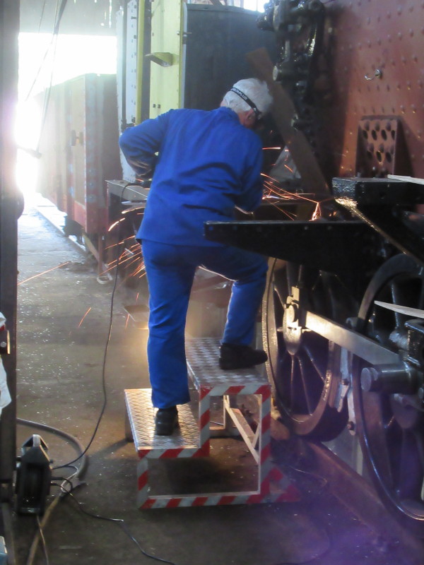

Notre chaudronnier Christian vient de terminer les derniers tirants de timonerie de frein. On va pouvoir démonter toute la timonerie, peindre et monter les écrous de réglage.
On commence à ajuster le plancher de cabine qui se raccorde aux soutes à eau reçues dernièrement. C'est maintenant possible avec le positionnement la soute à eau arrière droite. Il va falloir recouper. La soute à eau avant a également été posée ce qui permettra de réaliser le côté droit grâce au treuil électrique du portique dans le dépôt.

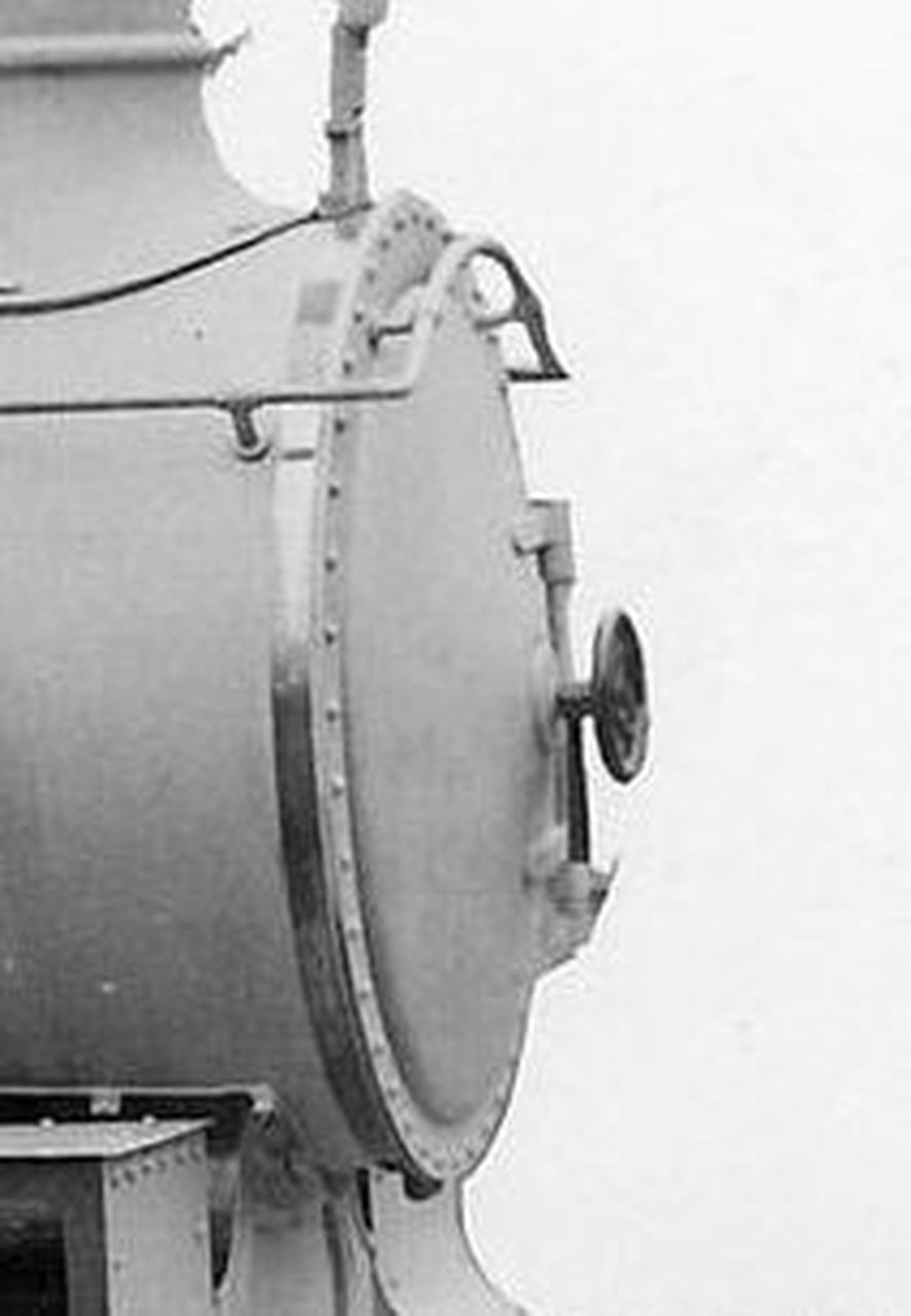

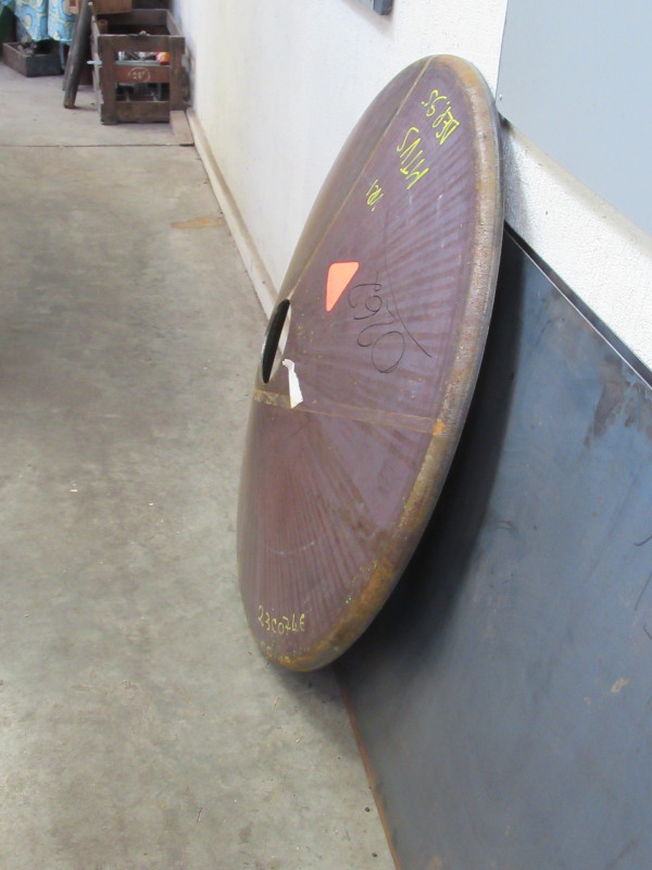

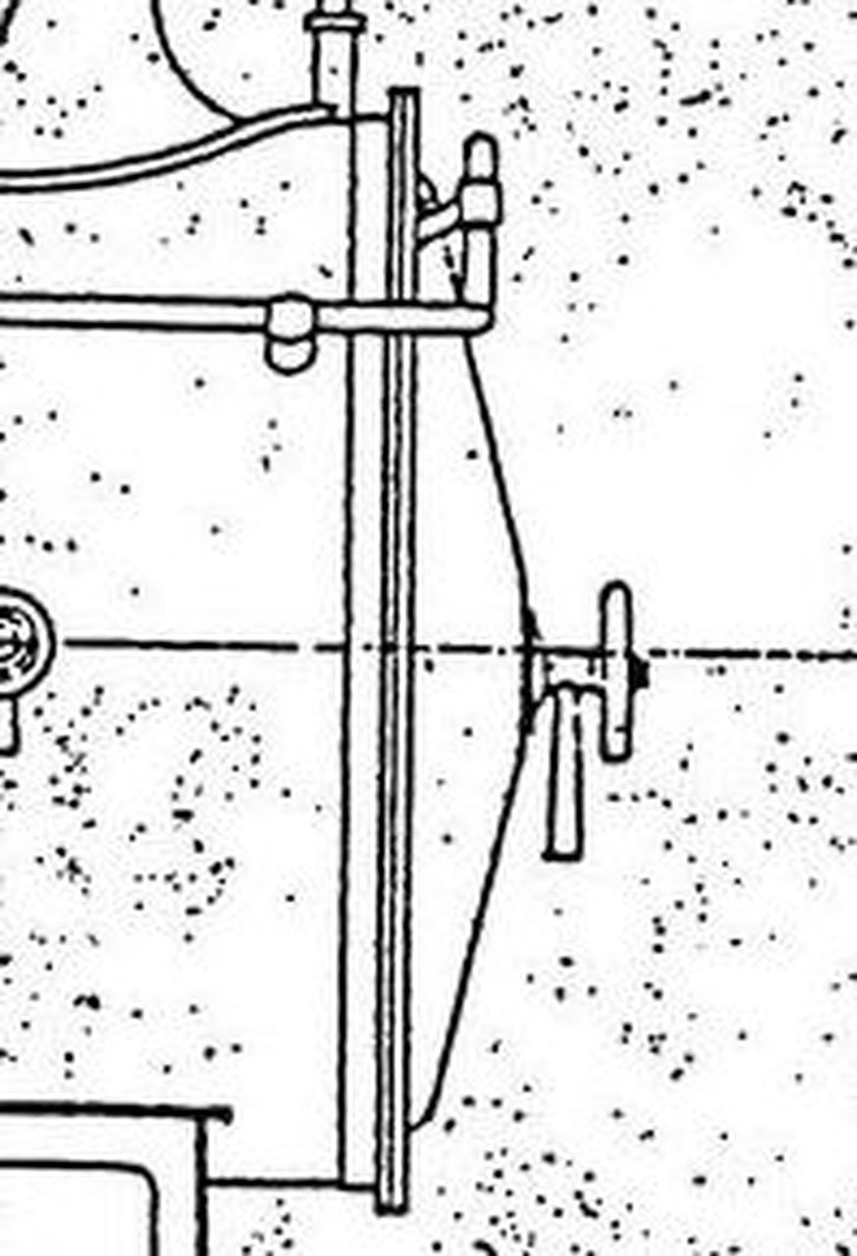

Nous avons réceptionné également la pièce brute qui servira de base à la porte de boite à fumée est arrivée. La rondelle du milieu est à la maison. Le trou s'explique parce qu'il est impossible de faire un cône sans un trou central. On sera conforme à l'origine ainsi.
A+
TDS

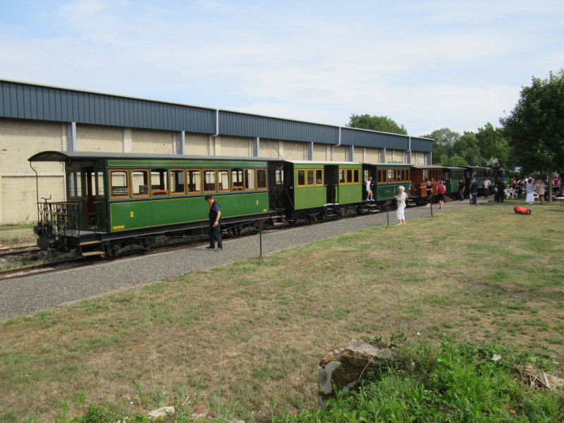

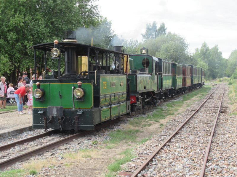

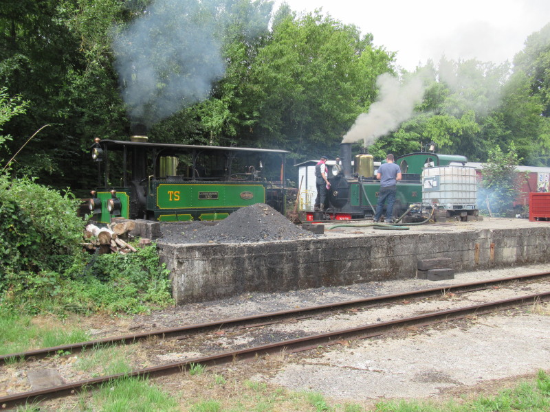

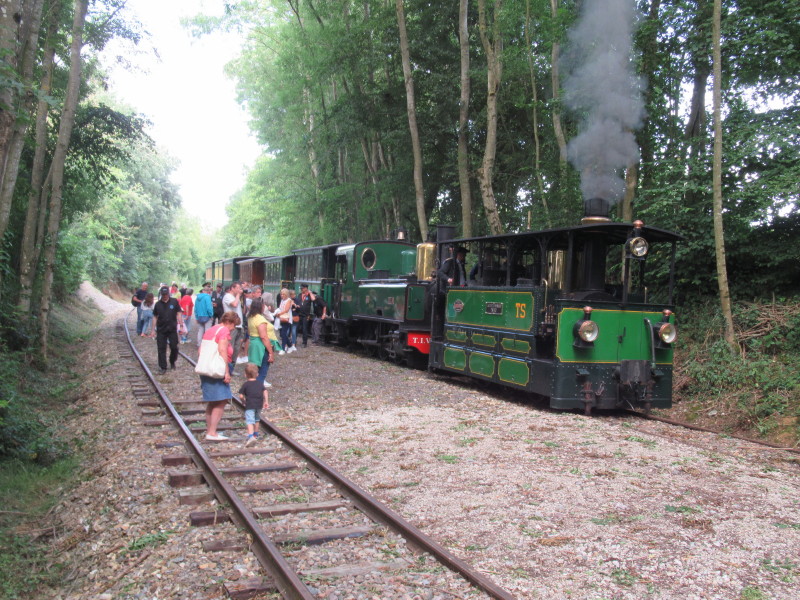

Messagepar TDS » 18 07 2023 à 21:45
:ipb-251

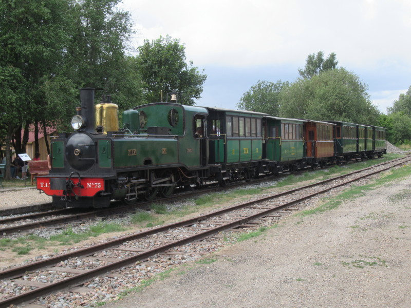

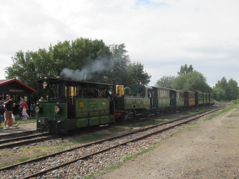

Les circulations ont pu reprendre dimanche, avec le démontage des échafaudage du pont de la D 151.

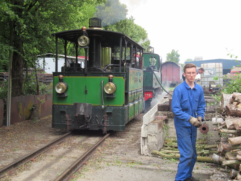

La Sarthe assurait la traction principale avec Ethan notre tout jeune chauffeur qui s'en est tiré avec tous les honneurs!

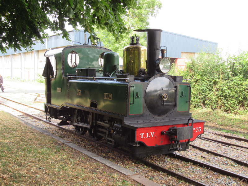

La TIV fraîchement remontée au niveau de ses coussinets de bielles côté droit, a pu faire des essais (c'est plus économique que de la rallumer spécialement un autre jour en semaine), machine seule, puis en tête d'un train et enfin comme ces le cas des fois en double traction avec la Sarthe.
La Sarthe assurait la traction principale, mais la TIV fraîchement remontée au niveau de ses coussinets de bielles côté droit, a pu faire des essais (c'est plus économique que de la rallumer spécialement un autre jour en semaine), machine seule, puis en tête d'un train et enfin comme ces le cas des fois en double traction avec la Sarthe.
Une équipe de FR2 (très sympa) a été présente toute la journée et a donc complété ses prises de vue suite à sa venue il y a 2 semaines à Butry. Cela passera au 13 h de FR2 avant le 30 juillet
normalement.
