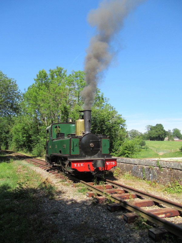

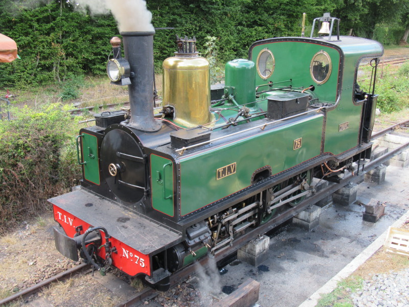

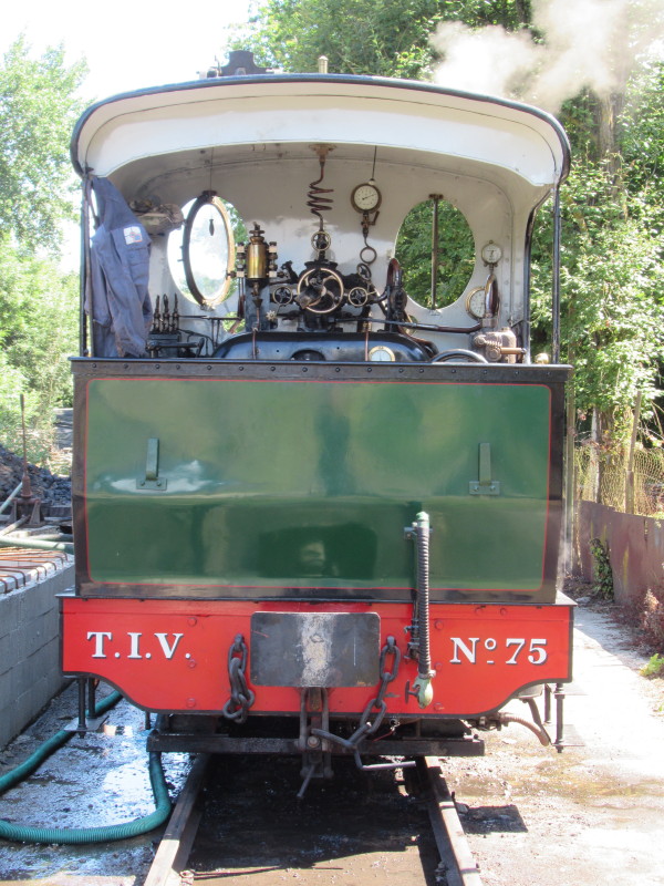

Bientôt le grand retour de la TIV 75.

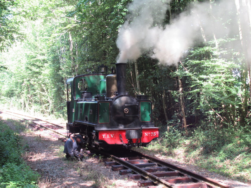

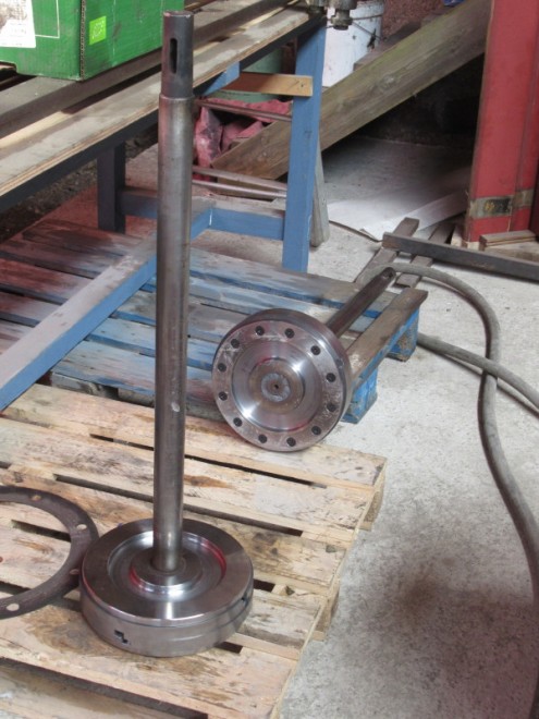

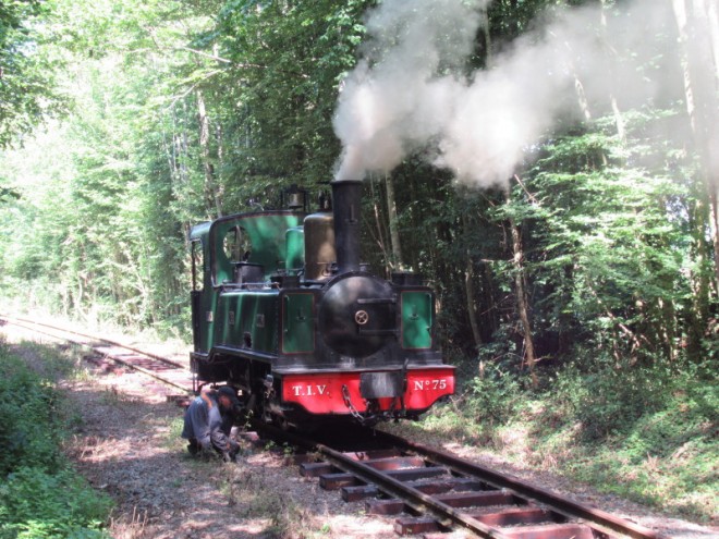

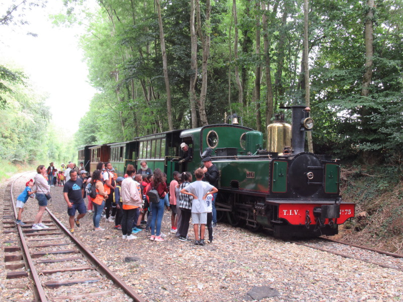

Depuis hier on étaient dans les starting-blocks pour remonter les pistons de la TIV 75. Le montage s'est passé sans problème, restait la marche de rodage. Un premier roulement sans les couvercles de cylindres hier a montré que c'était relativement libre, rien que le l'inertie de la machine permettait de voir les pistons fonctionner sans gripper.
Tout s'est bien passé, lubrification au maxi pour ne pas prendre de risques, et on a fait 44 kilomètres (6 AR). On est à la moitié du rodage.

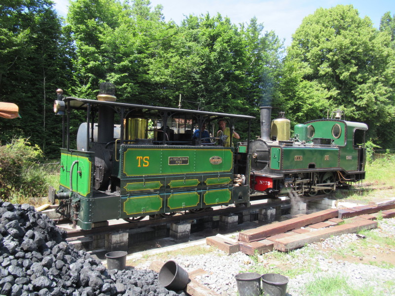

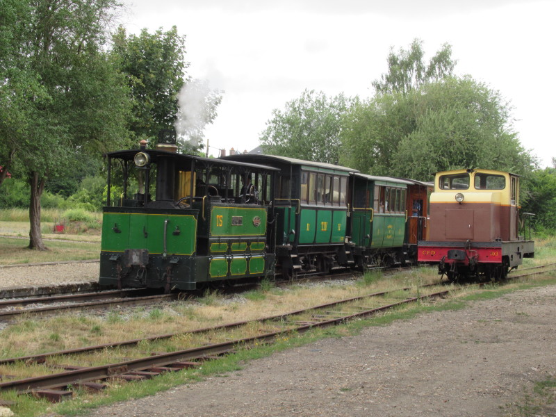

Les deux machines en chauffe, la Sarthe pour un groupe, la TIV pour rodage.
A quelques mètres de la fin de voie rien ne coince tout va bien

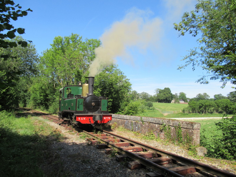

Un troisième AR jusqu'au pont de Rotangy

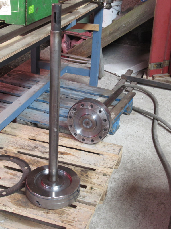

Je voulais remercier tous les copains qui ont été présents du démontage à cet aboutissement. Pour le MTVS c'était une première et comme toutes les premières on marche sur des oeufs. Merci à Alexis Persechini des ateliers de la Doller qui a alésé les cylindres et nous a conseillé sur les jeux à avoir pour les pistons et segments, la société CORTECO très sympas pour la fabrication des segments, et surtout la société Van de Hootegem à Gannes dans le 60, qui a mécèné le démontage des anciens pistons pour récupérer les tiges en bon état, et usiner les nouvelles souches accueillant les segments.

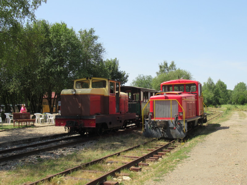

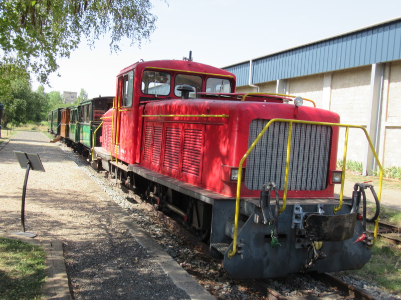

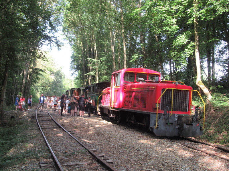

La saison 2022 se déroule chaudement, hier nous avons accueilli, notre 25 ème groupe, et côté individuels même si à ce jour c'est un peu plus calme que l'an passé, on est satisfaits des résultats, et des sourires de nos visiteurs. Le Dimanche 17 juillet le diesel a remplacé la vapeur à cause de la sécheresse et les moissons qui n'étaient pas commencées ou terminées le long de la ligne. Le 103 dit le Corse a assuré les deux premiers trains, et ELCH lui a fait son premier train avec du public.

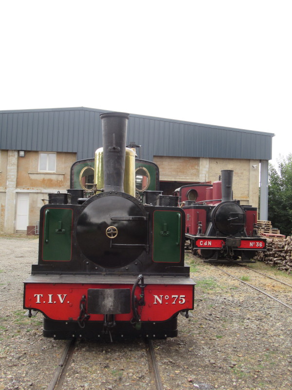

Côté vapeur la Locomotive Sarthe a assuré la majeure partie des trains. Pour la TIV 75 après son remontage suite à l'alésage de ses cylindres, elle a passé ses 100 kilomètres de rodages cette semaine avec les trains de groupes souvent plus légers.

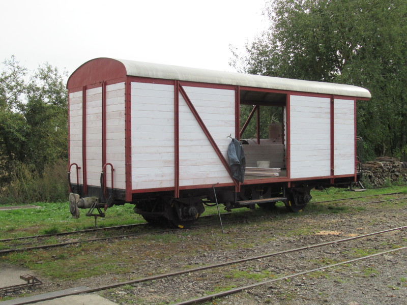

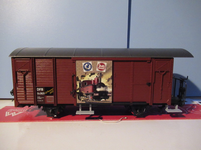

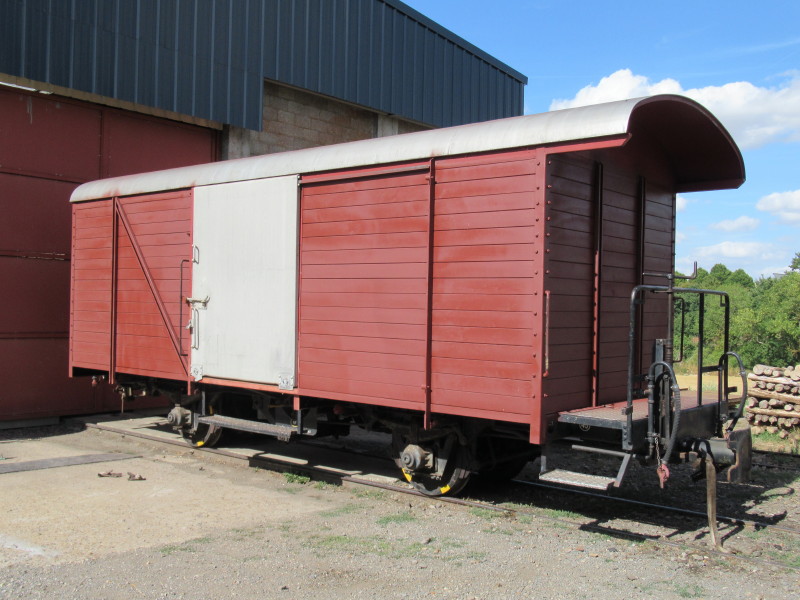

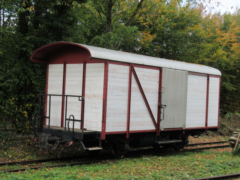

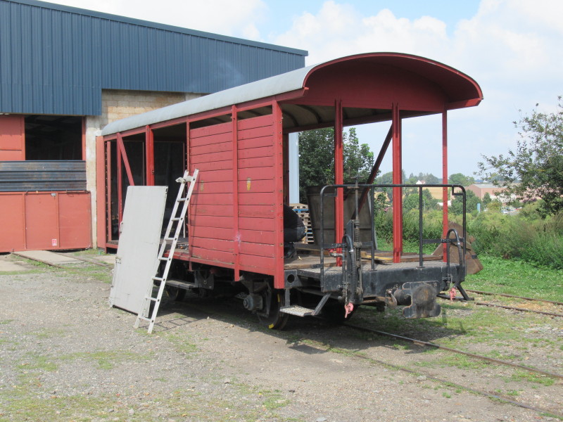

On a enfin trouvé le temps de peindre le wagon ex DFB 2621, qui est mécéné par Marklin LGB, reproduit et en vente dans le musée Marklin en Allemangne. Il nous reste les marquages à réaliser, les calicots à maroufler sur les portes roulantes.
L'intérieur sera doublé et peint avant l'installation d'un réseau LGB définitif.
Démontage de l'ancienne boiserie vous noterez qu'il n'a plus de volets coulissants.
Le modèle reproduit par Marklin LGB:
