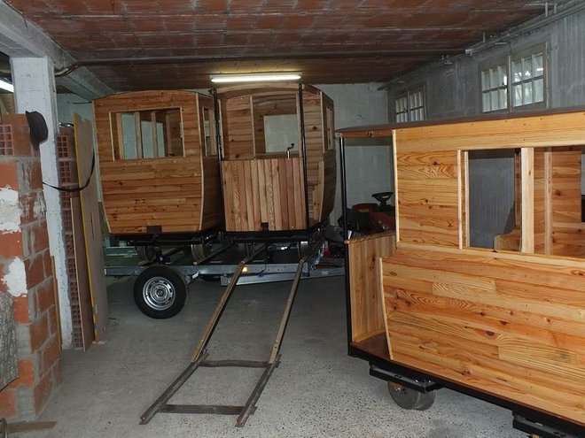

Messagepar declic » 31 08 2015 à 17:45
Merci à tous :maitre:
Le premier a trouvé sa place sur la remorque.
Les deux autres attendent leur tour....

Messagepar Decau88 » 31 08 2015 à 21:13
Salut Gérard,
Impressionnant. Et en plus, ca passe même sous les poutres de la maison. C'est valable également pour la porte??????? :?
En tout cas, bravo. Et l'huile de lin donne un beau cachet brillant. Mais va falloir en remettre un peu quand ils auront été un peu dehors aux intempéries. Reste plus qu'a tester le triptyque maintenant.

Messagepar declic » 31 08 2015 à 21:27
Salut Pascal,
Oui, ça passe sous la porte, elle est au même niveau que les poutres ! (mais je dois quand même démonter la guérite)
Je suis très satisfait, pour le moment, du rendu de l'huile de lin.
J'avais appliqué tes conseils en la passant tiédie.
Et contrairement à mes craintes, ça a très bien séché (la "canicule" de ce mois d'aout n'y est surement pas étrangère....)

Messagepar pelican » 01 09 2015 à 08:29
le chargement du matériel ... H4 H4 H4
bonne idée de charger transversalement : plus facile pour décharger sur la voie, non ??? :D3

Messagepar Tiékoro » 01 09 2015 à 17:34
Belle bête #B6 . Pas trop lourd pour la remorque ?

Messagepar declic » 01 09 2015 à 18:14
Sympa vos commentaires #B6
C'est très encourageant, merci ! :maitre:
Tiékoro a écrit:Pas trop lourd pour la remorque ?
Je viens de peser un élément d'extrémité (deux pèses personnes sous deux roues en diagonale) : 180 kg.
L'élément central pèse plus lourd (axe d'essieux, moteur, cabine plus volumineuse, guérite) au pif : 260 kg
ça fait un total de 620 kg. La remorque est une 1000 kg (PTAC) sa charge utile est de 740 kg J'ai de la marge.
De toute façon, quand tout ça sera terminé, j'irai vérifier sur un pont bascule pour être tranquille !

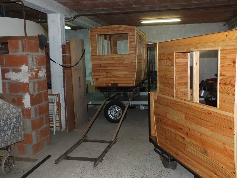

Messagepar declic » 01 09 2015 à 18:17
Et de deux !
Si tout va bien, essais sur rails dans quelques jours.... :ipb-251

Messagepar UmaDeva » 01 09 2015 à 18:21
Jamais deux sans...
Lors de la première mise en roue, n'oublie pas ton APN et même une tierce personne pour rendre les photos. C'est que nous, on veut les voir les photos! lol
Sinon, pas trop raide de monter tes engins là haut? C'est que la pente pour la remorque est au moins à 300 pour mille et que comme tu n'as pas de crémaillère...

Messagepar declic » 01 09 2015 à 18:31
Lol.... Tu as raison ! Je vais voir avec Laurent s'il peut m'arranger quelque chose....
