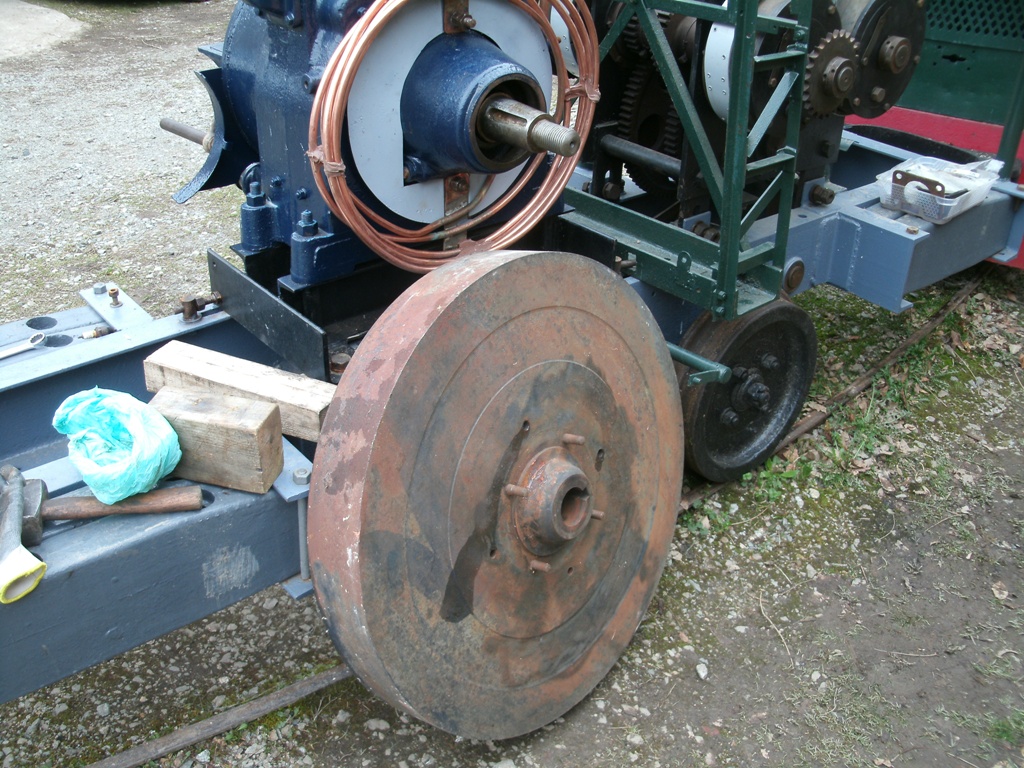

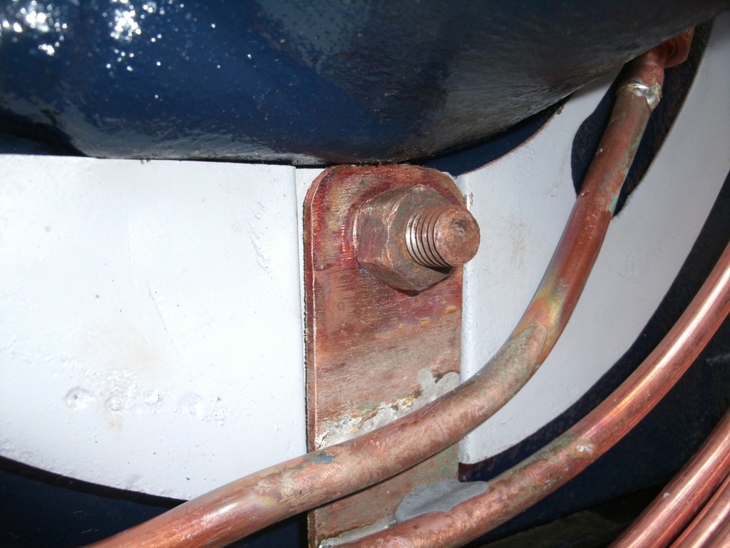

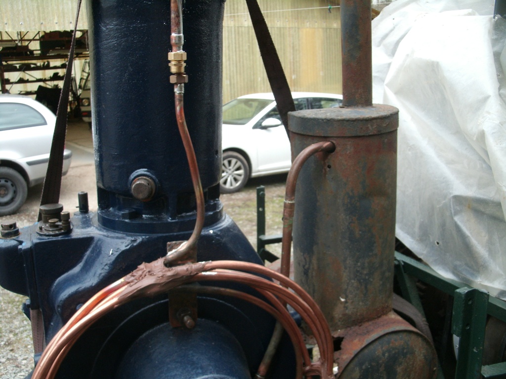

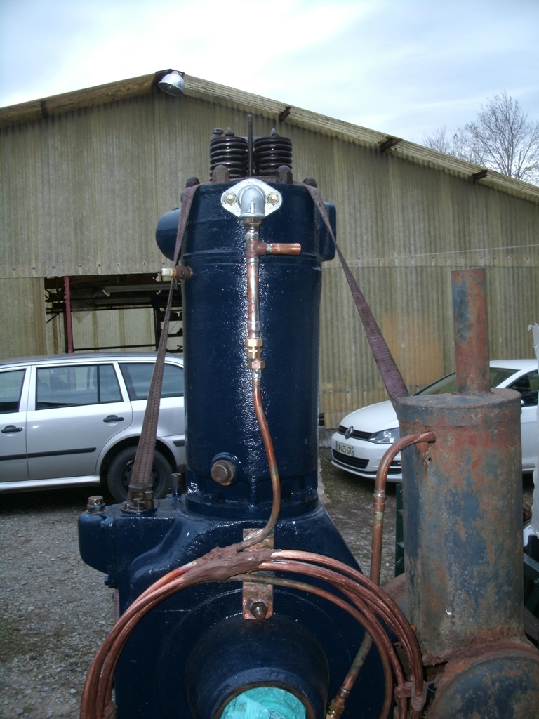

J'ai testé mon "horrible faisceau" pas de fuites j'ai donc entrepris le remontage de cette partie.
Montage à blanc pour voir comment se positionne l'ensemble par rapport au réservoir d'eau.
J'ai modifié la fixation du bas pour avoir un accès plus facile.
Il n y a plus qu'a remonter le volant, j'estime son poids à 200 kg environ, mais j'ai fait une bêtise de débutant, qui va me couter beaucoup d'énergie!

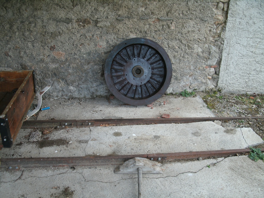

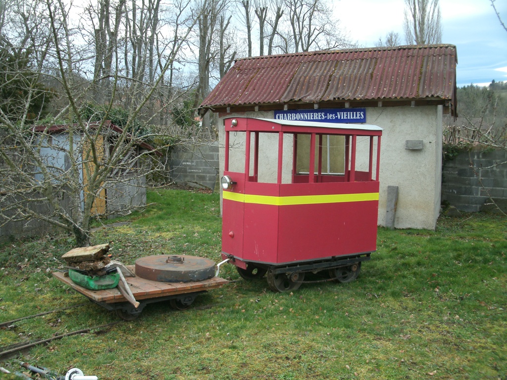

En attendant, si vous suivez depuis le début, vous avez peut étre remarqué qu'entre le démontage et le remontage du volant, j'ai retourné la "bête" lorsque le châssis était nu.
pourquoi?
Mon petit circuit forme une boucle et il est plus simple de prendre la seule aiguille du "réseau" en talon qu'en pointe et que la descente est un rien sportive, donc on tourne toujours dans le même sens!

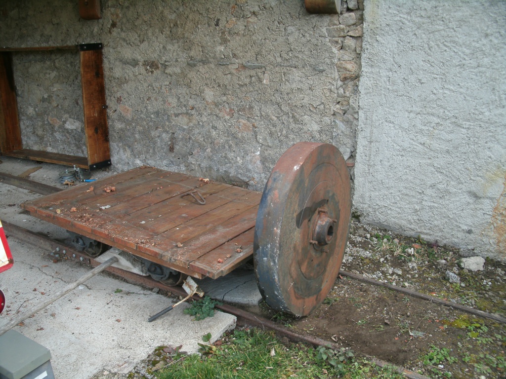

J'ai donc retourné la bête pour avoir le siège dans le bon sens. Mais au moment de remonter le volant, au seul endroit ou je pouvais fixer un palan, le coté volant moteur est contre un mur. Impossible de passer, il faut déplacer le volant (200 kg)
Je le charge donc sur un wagonnet.
Heureusement la puissance phénoménale du frigo conçu par Gérard va m'aider

Messagepar Petolat » 16 02 2020 à 22:37
declic a écrit:Tu sais ce qu'elle te dit la puissance phénoménale de mon engin ?.... :prrrt: :prrrt: :prrrt: :prrrt:

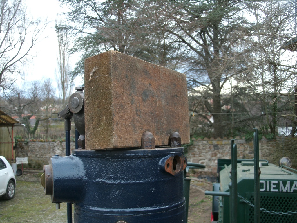

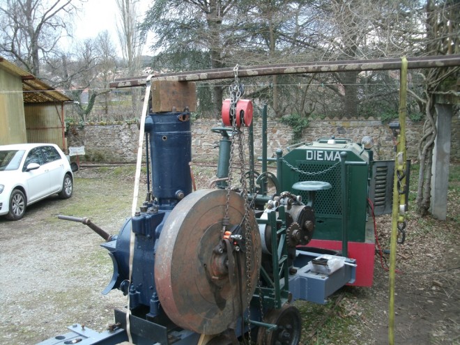

Ca n'a pas fait d'étincelles mais le frigo a emmené le volant au pied de la bête…
Je me suis servit du cylindre du moteur comme point d'appui, avec un morceau de bois coincé entre ressorts et écrous de culasse.
Un rail prend appui dessus avec l'autre extrémité reposant sur la terrasse devant la maison, c'est toujours pratique d'avoir un bout de rail dans le jardin…
Le palan, et ça monte doucement ( le volant, pas l'engin cité ci-dessus)…

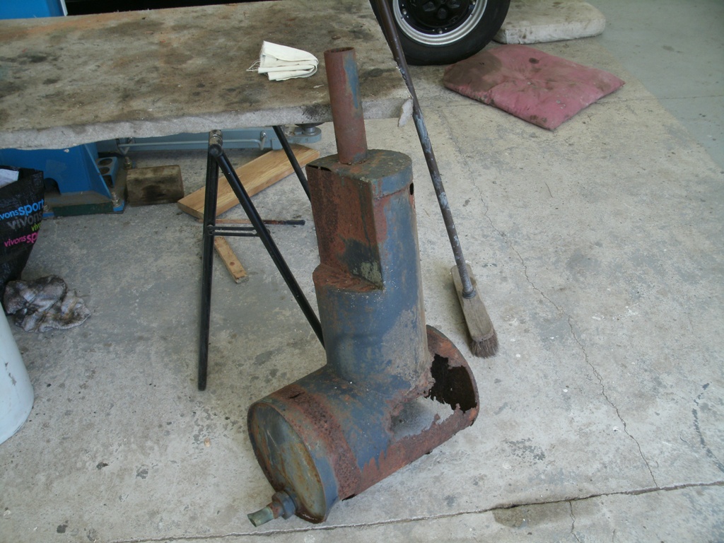

Tu as encore le temps…il me reste pas mal de trucs à voir, l'échappement, les réservoirs.
A ce propos si quelqu'un connait un contenant en métal ( tuyau, bidon..) qui fait 26 cm de diamètre, je suis preneur de l'info.

C'est en inox les fut de bière, non?
Réservoir d'air pourquoi pas, mais en général les extrémités sont bombées
Les contraintes sont : facile à braser, diamètre 26 cm ou proche, ni trop fin (pot de peinture) ni trop épais (bouteille de gaz), fond plat
Merci pour vos recherches!

Je suis admiratif devant ton portique improvisé #B6

En fait, le haut du réservoir est sauvable, le bas, non. L'idée est donc de découper au niveau de la jonction et de braser sur un cylindre du bon diamètre.

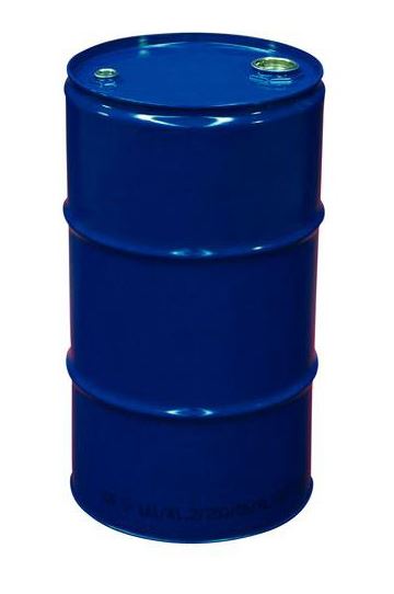

Messagepar Patrice Roussiale » 18 02 2020 à 11:26
Quel volonté et quelles astuces ! #B6
En tout cas, bravo pour cette résurrection E2
Tu trouveras peut-être ce qu'il te faut dans les fûts de 30 l à 2 bondes :
Ø HT(aux sertissages je pense) : 29 cm
On doit être assez proche des 26 cm sur les parties "droites".
Longueur : 53 cm
Et il y a déjà une bonde qui peut recevoir le raccord inférieur #B5
Tu dois pouvoir trouver cela chez des réparateurs de machines agricoles ou TP.
