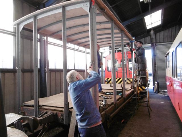

L'équipe du jeudi poursuit ses chantiers engagés:

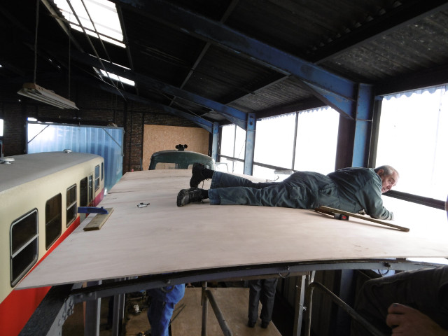

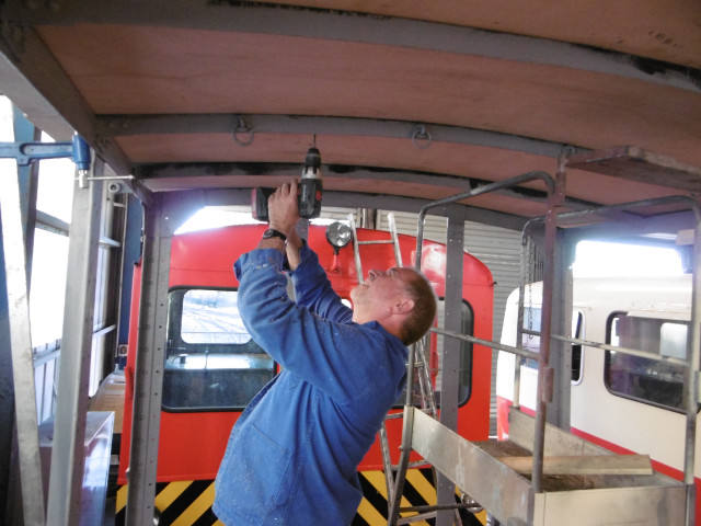

Kf1590 ex Réseau Breton après traitement des montants et arceaux de toiture, les panneaux de contreplaqué de 25 mm ont été posés :
Perçage après découpe à mi bois des bords :
Francis en train de "former" la plaque avant sa fixation :
Repose d'un anneau manquant sur un montant d'angle et vue d'ensemble :

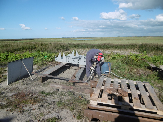

Atelier sablage de Xavier. traitement de diverses pièces pour l'atelier, le Kf1590 et le plat TSO :

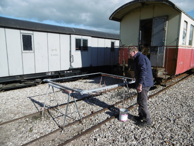

Après le sablage traitement immédiat à l'antirouille. Ici Alan s'occupe d'un châssis de porte du Kf 1590 :

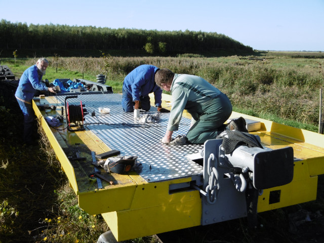

L'ont s'affaire à la pose des plaques du plancher du plat TSO :

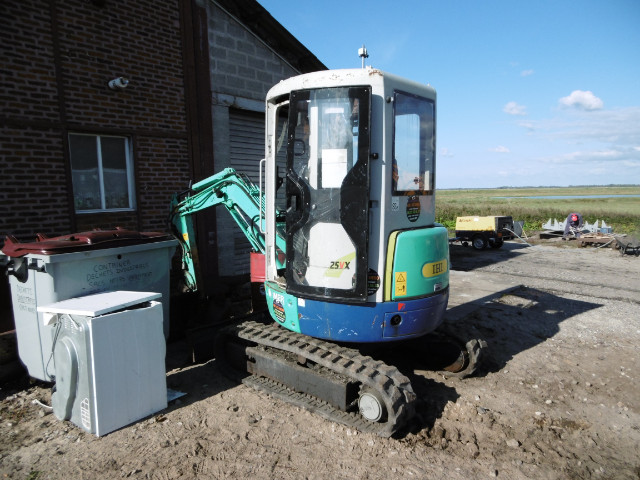

Il recevra et transportera sur les chantiers la minipelle que vient d'acheter d'occasion le CFBS :

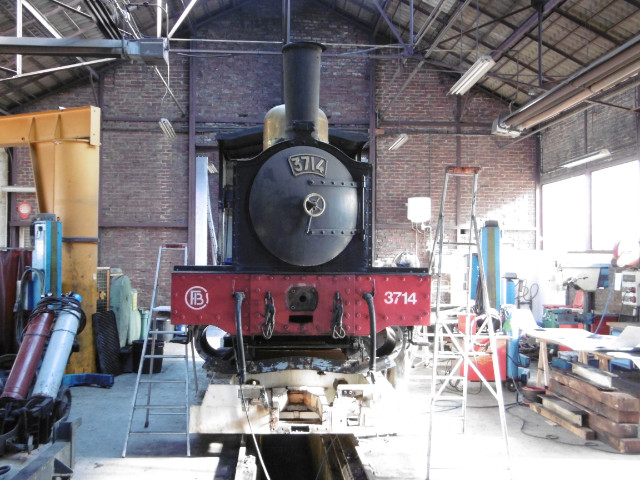

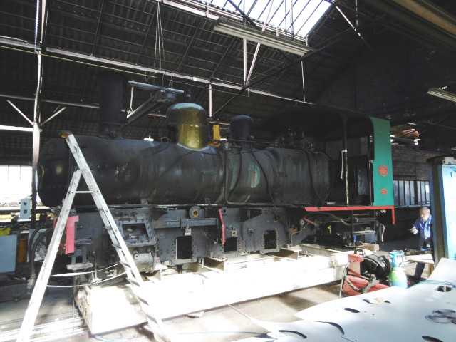

L'équipe du dépôt a posé la 031 Buffaud sur un plat TSO afin de libérer l'atelier mécanique vapeur et a procédé à la dépose des caisses à eau.
Les deux blocs cylindres sont en cours de dépose afin d'être remis en état chez un sous traitant.

Alain le dôme en cuivre aura t'il droit un re-polissage chez un professionnel comme cela avait été fait lors de sa première restauration ?

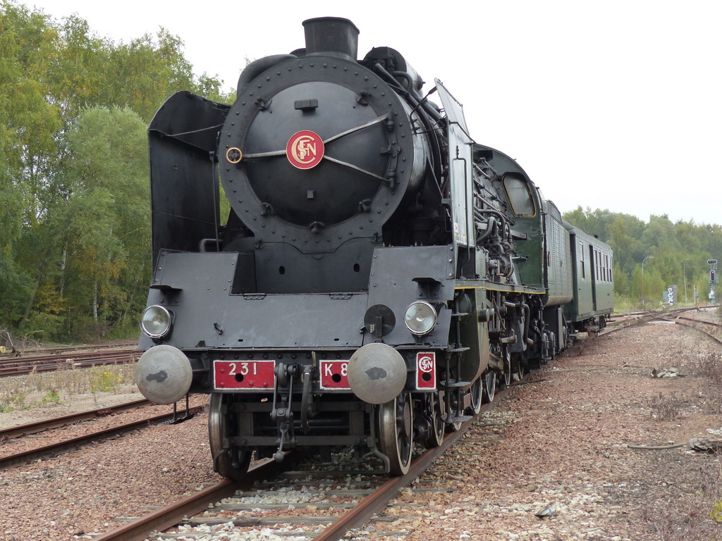

C'est terminé pour la 231 K 8 à Noyelles ; du moins pour ce week-end.
Un plomb a fondu juste après son passage à Noyelles vers 21h, et le feu a été jeté.
Didier.

Plomb fondu = manque d'eau !!! #B8 #B8 #B8

Les plombs ont parfaitement joué leur rôle.
Cela viendrait d'un dysfonctionnement de l'ensemble alimentaire pompe (et ou) injecteur d'après les infos vues ici.

Comme Didier, je pense aussi à un défaut d'alimentation: il y avait encore de l'eau dans le tender, mais elle n'arrivait plus à la chaudière.

Il y a toujours au minimum deux moyens d'alimentation (obligatoire). On ne roule pas si un des deux est déficient!

Fusion d'un plomb fusible suite à consommation d'eau soudaine et très importante.
Cette consommation n'a apparemment pas pu être compensée par la pompe ACFI en débit max avec en plus les deux injecteurs.
Ciel de foyer decouvert, feu jeté et fusion d'un plomb.
Alors quelle explication ?
Autoclave qui fuit, fuite sur un ou des surchauffeurs, primage, défaut de vision dans les niveaux d'eau ?
Un rex est bienvenu car une fusion de plomb est un incident grave.

Jeudi lors de son arrivée Amiens, la machine émettait un curieux sifflement correspondant aux dégagements de vapeur derrière les écrans.
Admission aux HP ?
