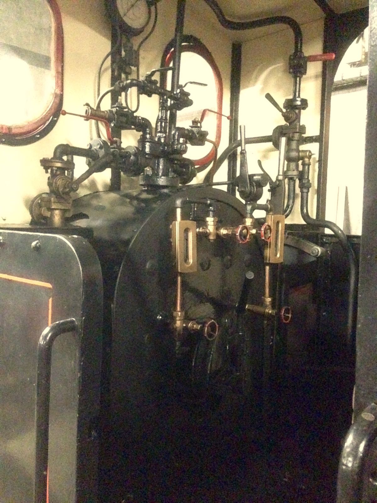

Mercredi, début de l'hivernage des locomotives en commençant par la Bouillote. Marc-André a enlevé les bouchons de chaudière.
Mais un dernier train à vapeur est prévu dimanche prochain (le 12) avec la 030 Chanteraine.
L'exploitation de ce dernier jour de circulation a permis de faire une recette très honorable.

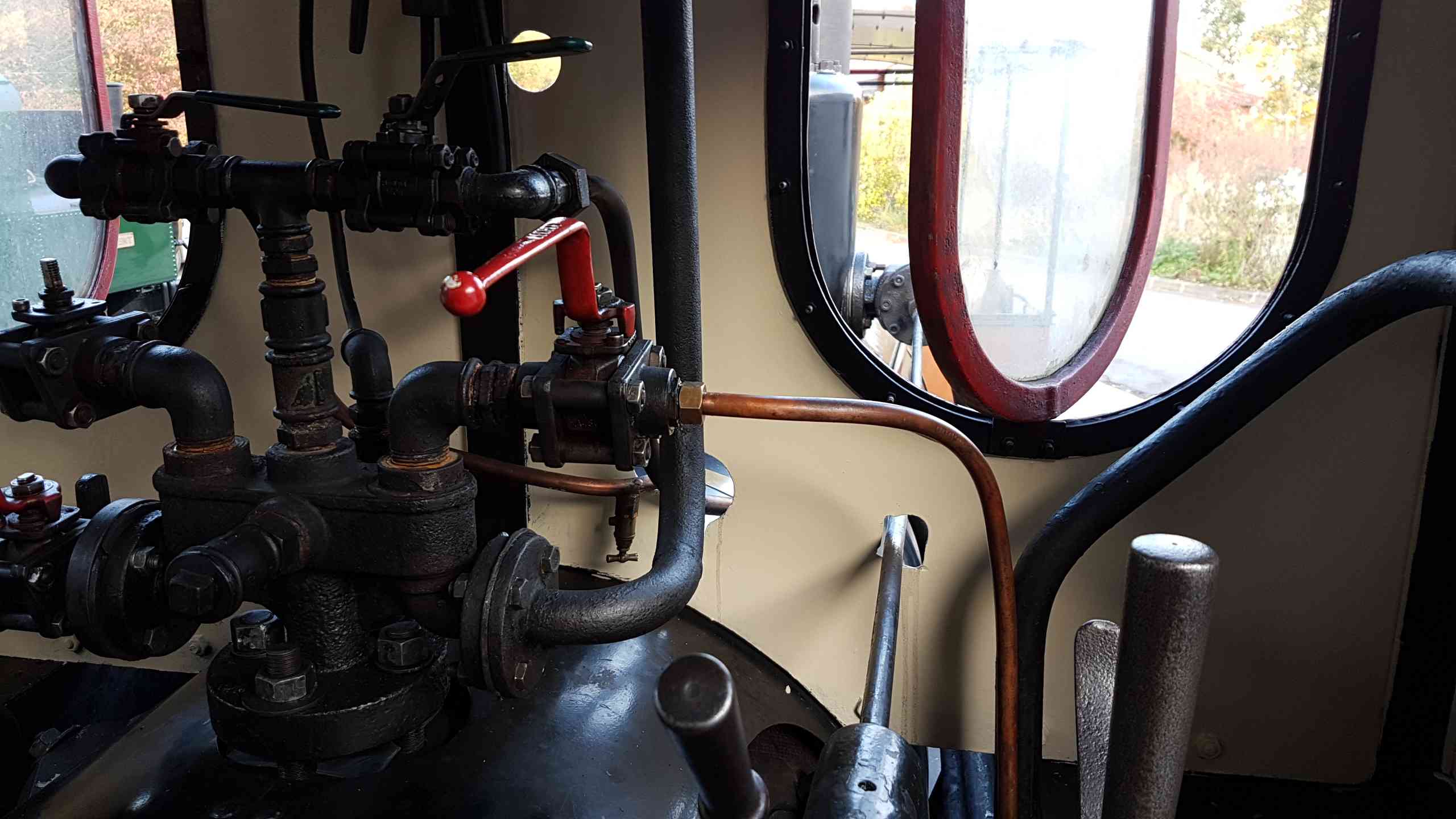

Samedi, échauffement du matin avec le problème des sablières de la Bertha qui ne voulaient pas fonctionner, donc démontage, ramonage des deux tuyaux et débouchage puis remontage (ça coule en abondance maintenant).

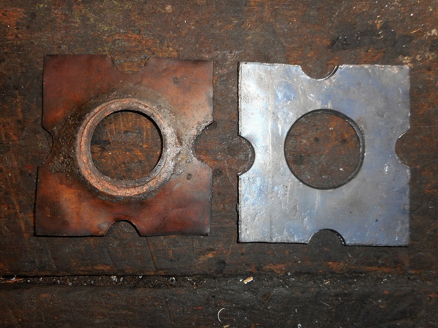

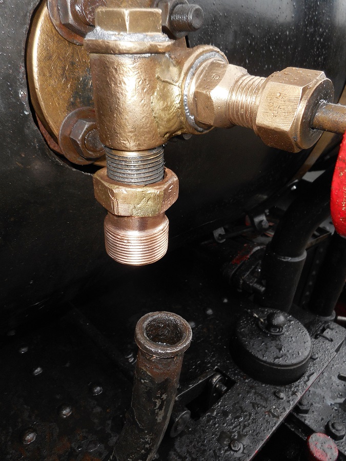

Après avoir refait mercredi le joint à la base de l'arbre de Noël de la Bertha avec Marc-André, je réinvestis mes compétences ce samedi dans la fabrication de joints pour les deux chapelles d'introduction qui fuyaient lors de tests de remplissage de la chaudière en eau.
Le joint d'origine et son remplaçant.

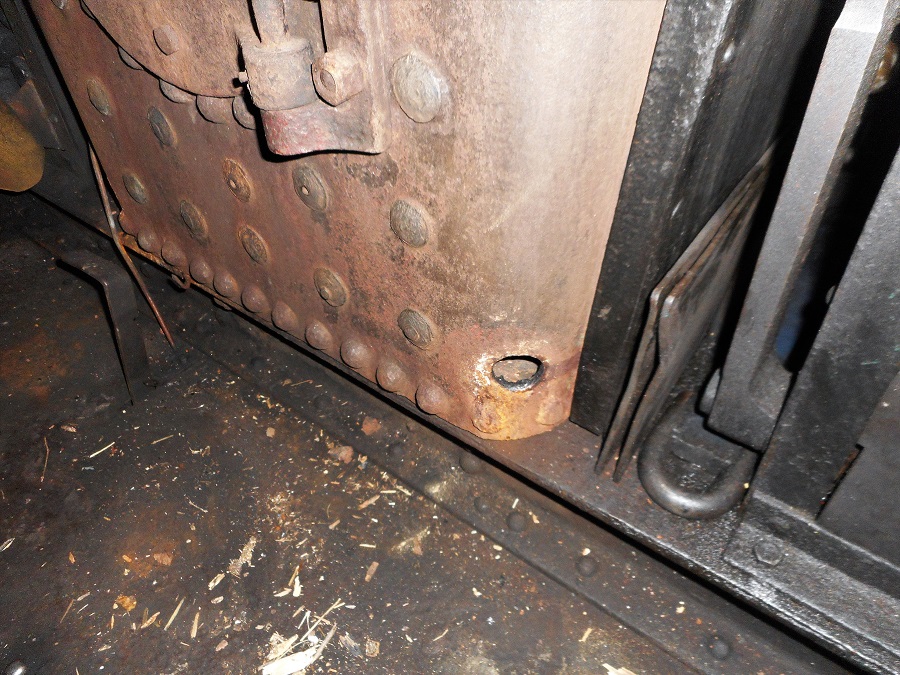

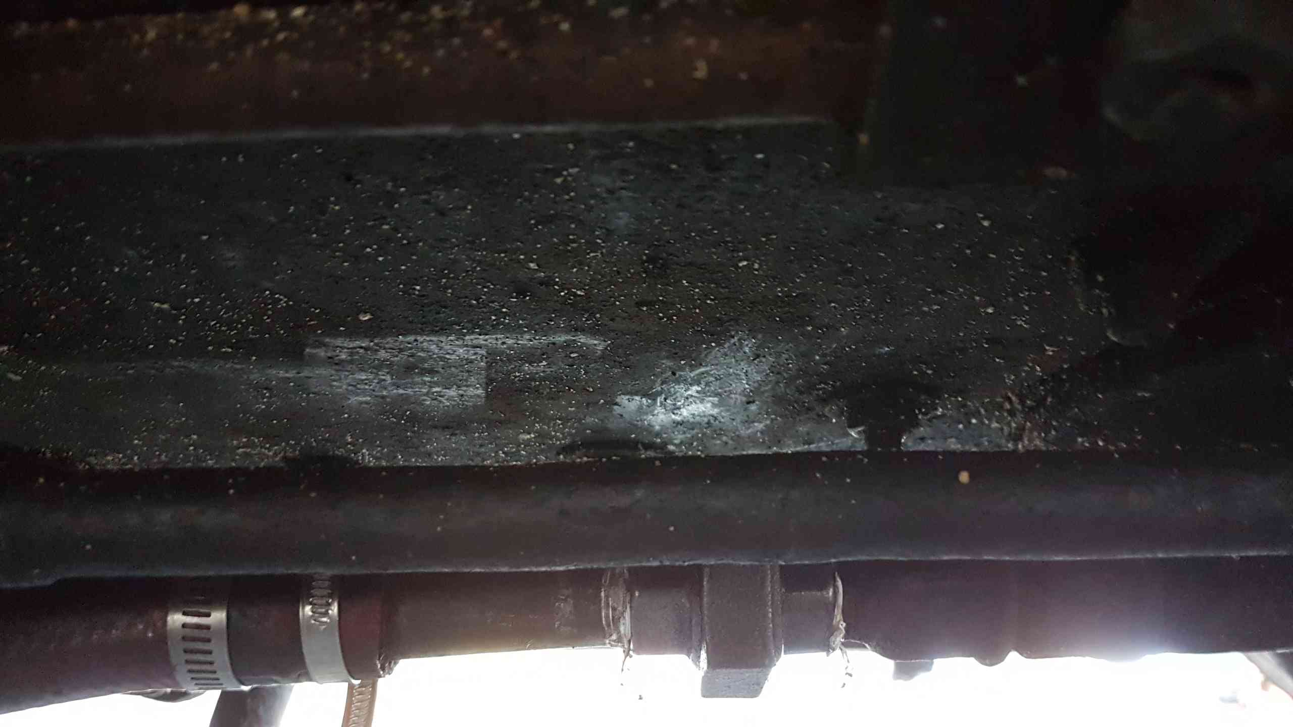

Mais, malheureusement, à l'entrée de la chapelle d'introduction droite, j'avais remarqué une autre fuite. Jean-Baptiste a chauffé la pièce de raccord afin de la décoincer. Après avoir noté l'absence de joints, J-B et Dominique sont allés en chercher au Leroy-Merlin du coin pendant que je dérouille, ponce et lustre pour faire briller la pièce.
Le raccord en question. Voir avec la photo de la page précédente.
Puis on place deux nouveaux joints et on remplie de nouveau la chaudière en eau : plus aucune fuite. La chaudière ne présente plus de problèmes d'étanchéité.

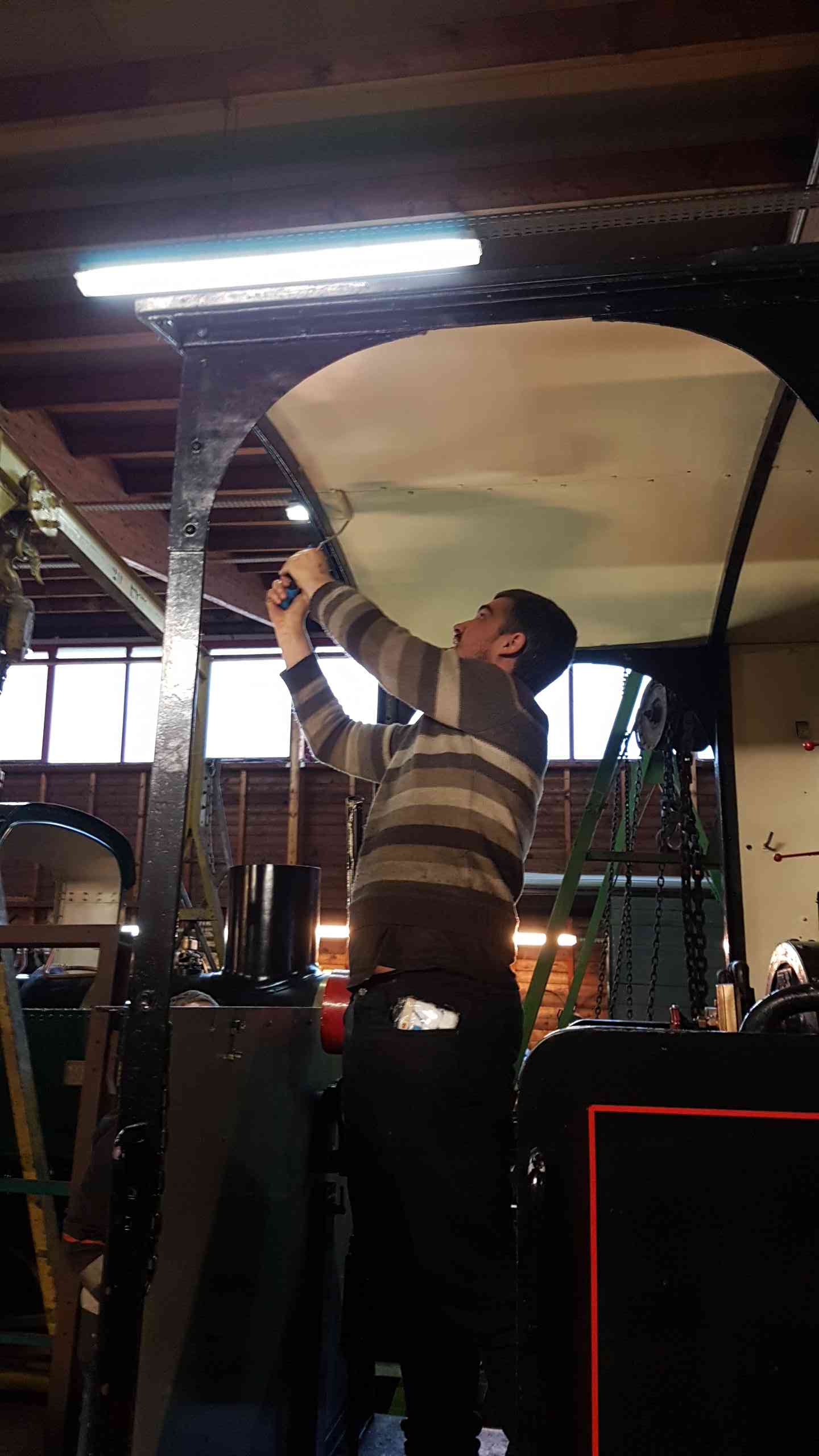

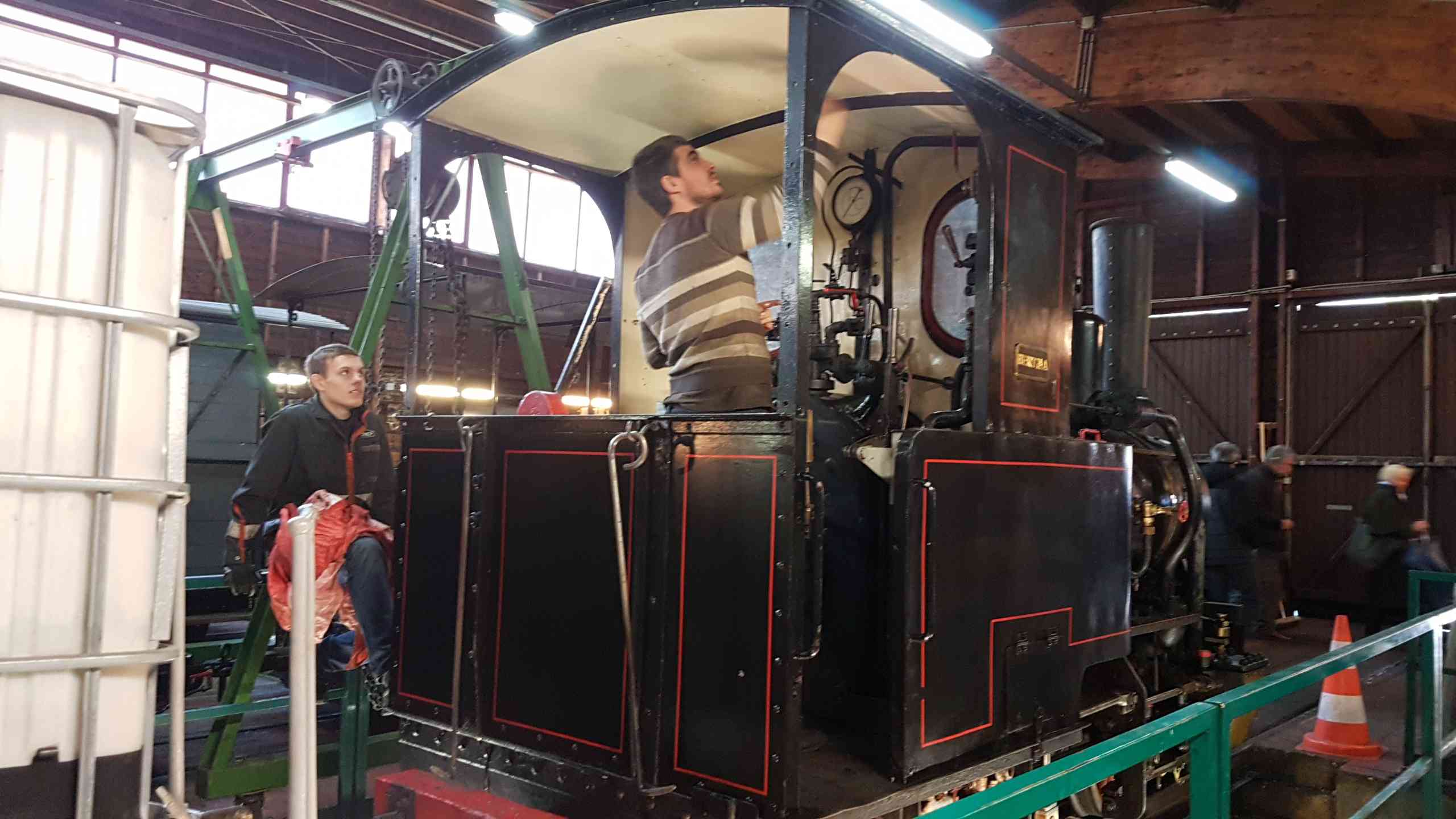

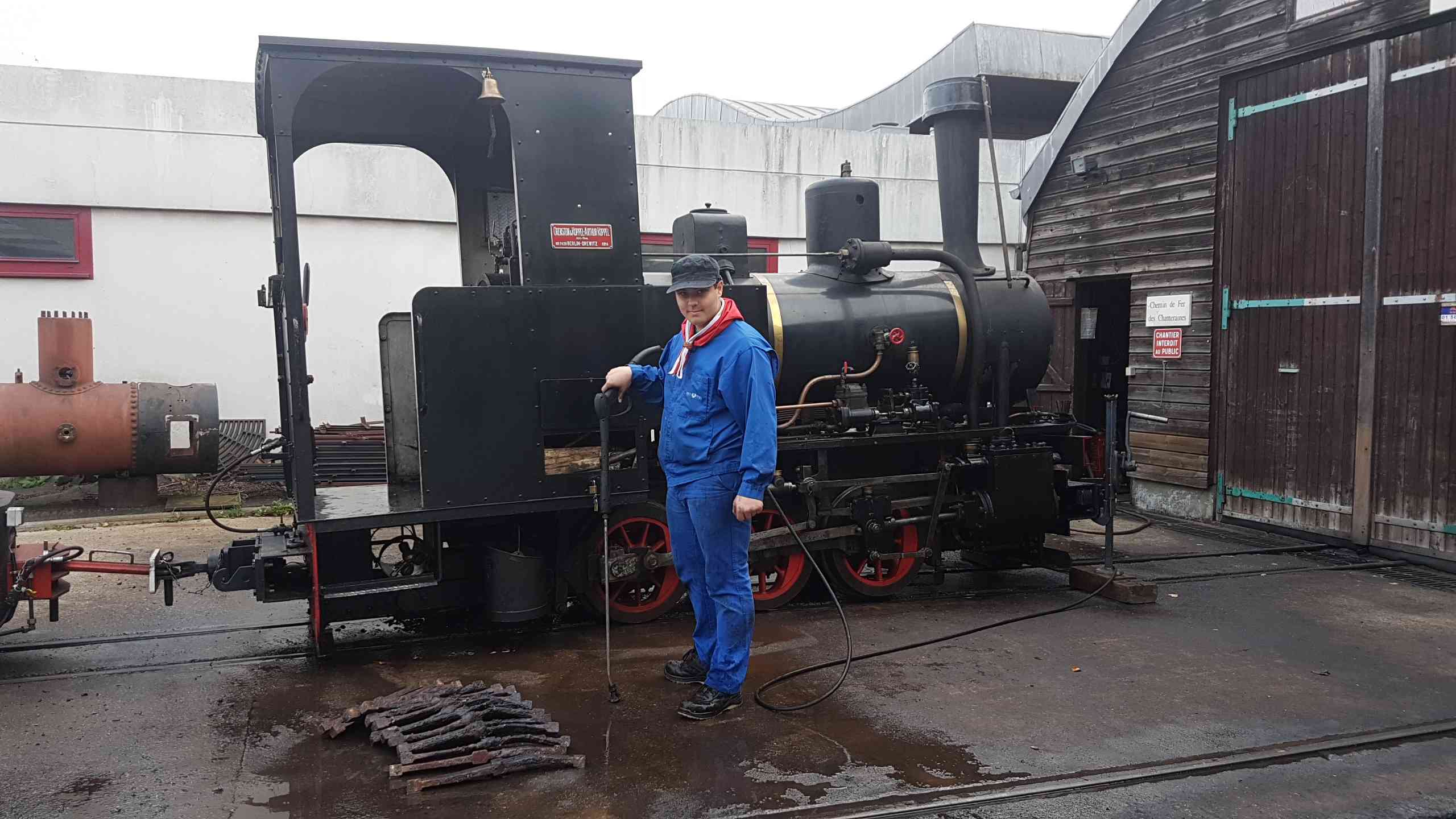

Après cela, J-B qui veut repeindre l'intérieur de la cabine la dégraisse à l'acétone puis passage général au karcher pendant que je nettoie les cercles d'enveloppe des tôles de la chaudière à la pierre d'argent.

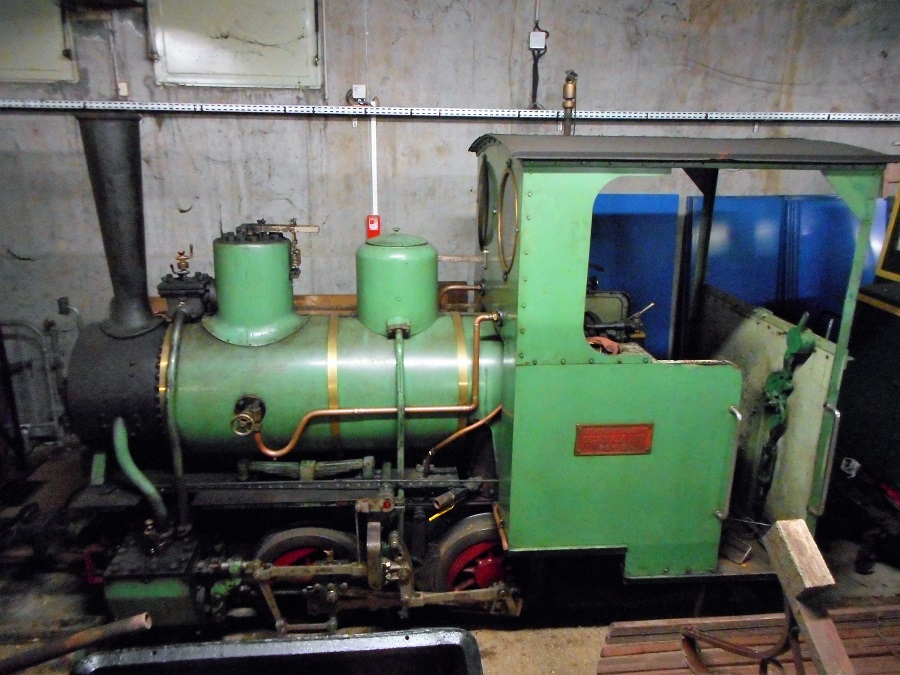

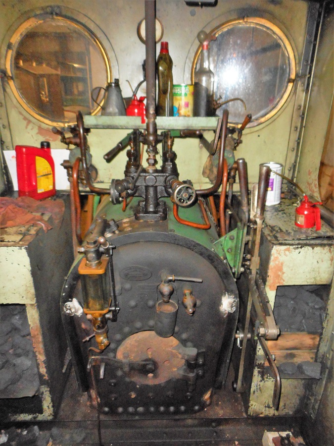

Et deux petites photos de la 020 Tabamar qui trépigne d'impatience que l'on s'occupe d'elle et de sa chaudière (chaudière d'origine qui est d'ailleurs toujours valable : dernière épreuve décennale début 2008). Peut-être s'occupera-t-on d'elle après la remise en service de la Bertha et de la Vincent. A voir aussi en fonction du résultat que donnera l'APAVE lorsqu'on leur présentera la chaudière.
Elle attend sagement au fond du dépôt 2.

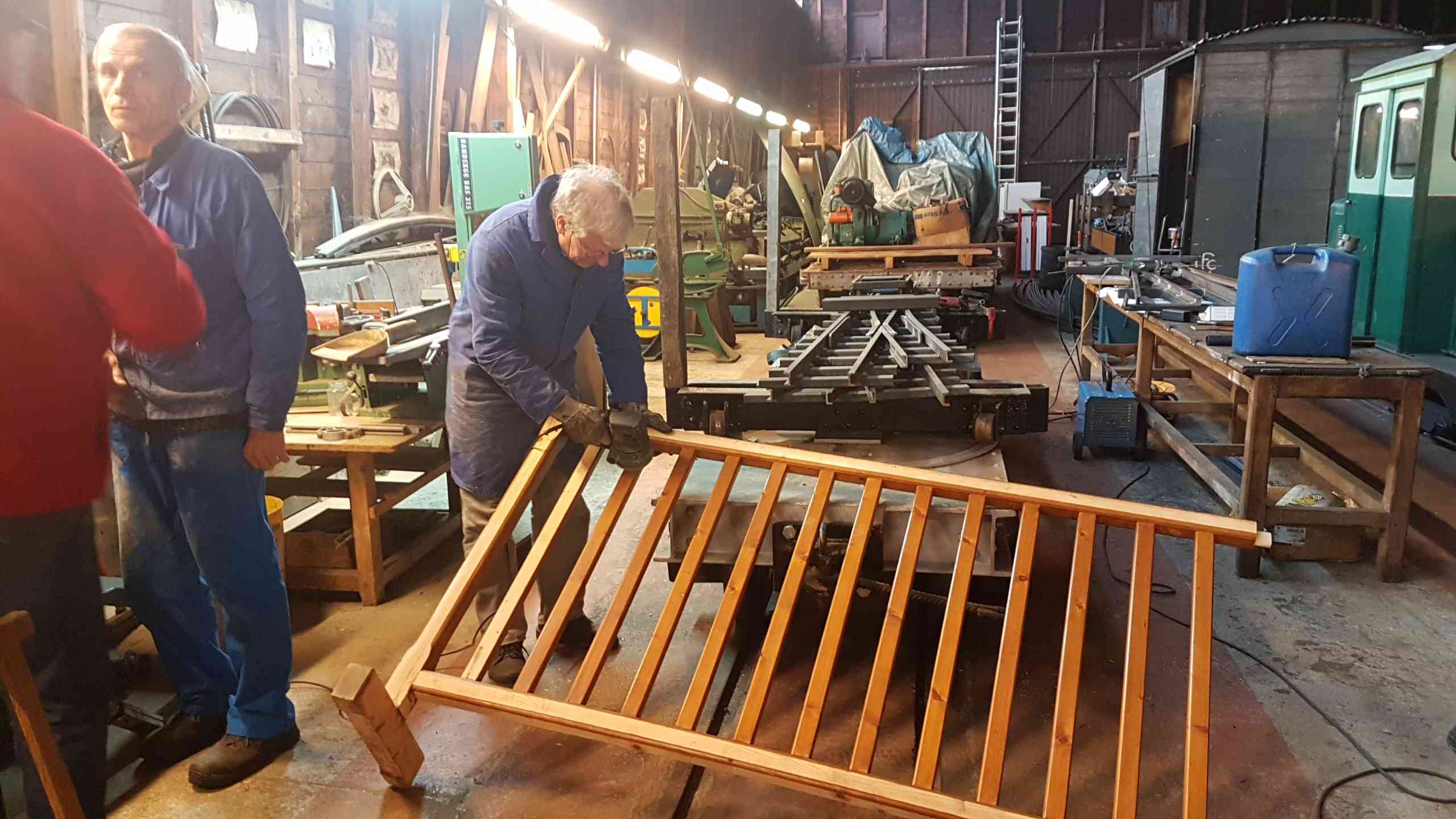

Le mercredi aux Chanteraines... et même un peu au soleil!

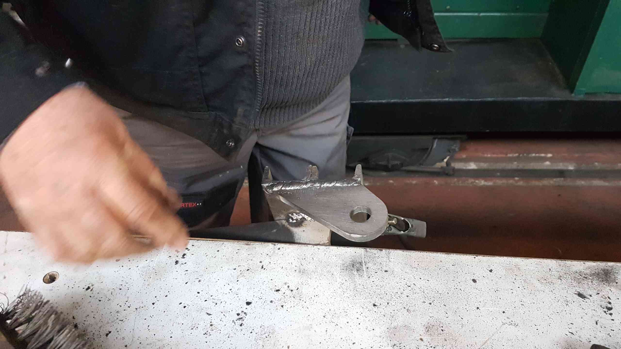

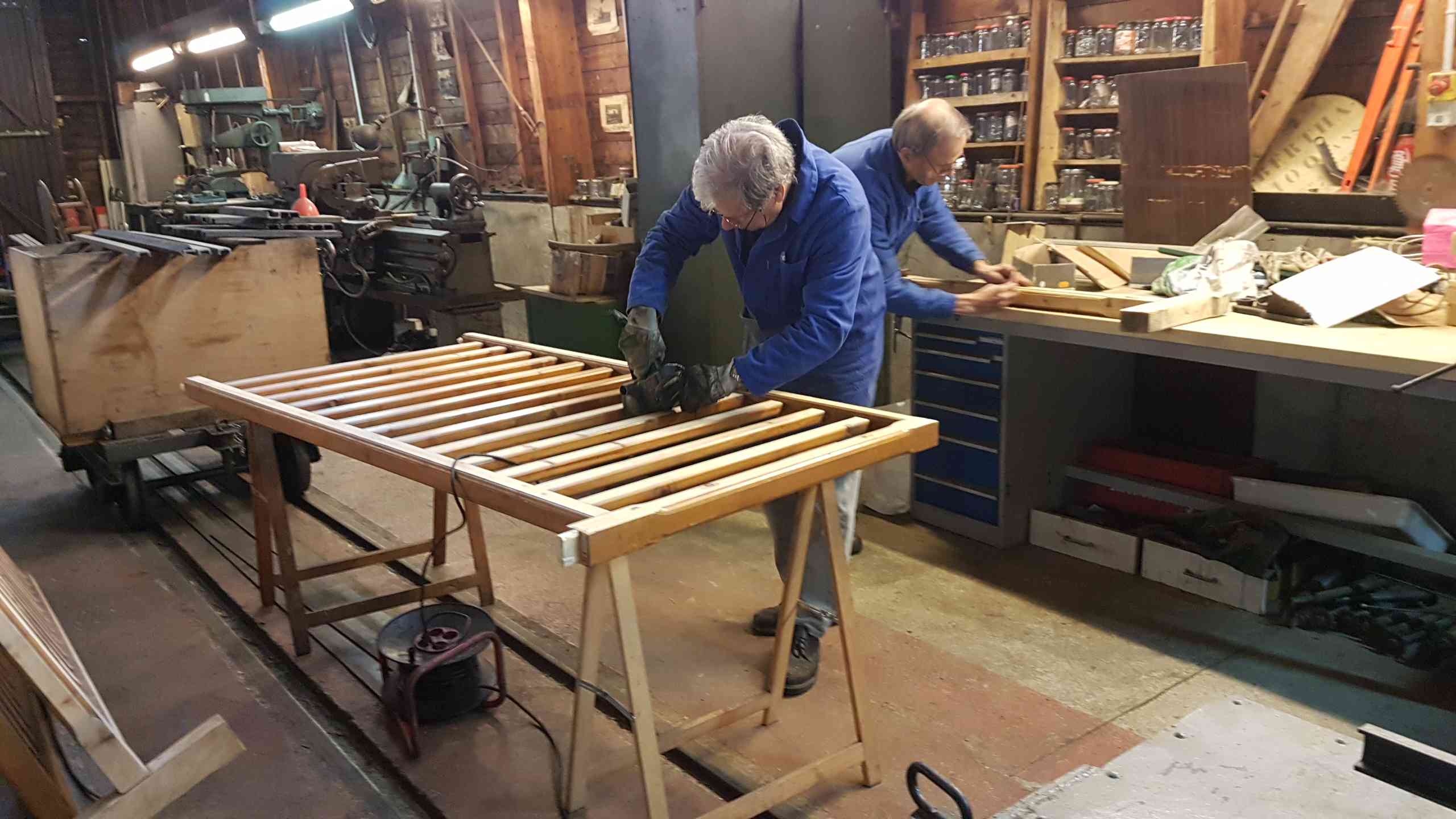

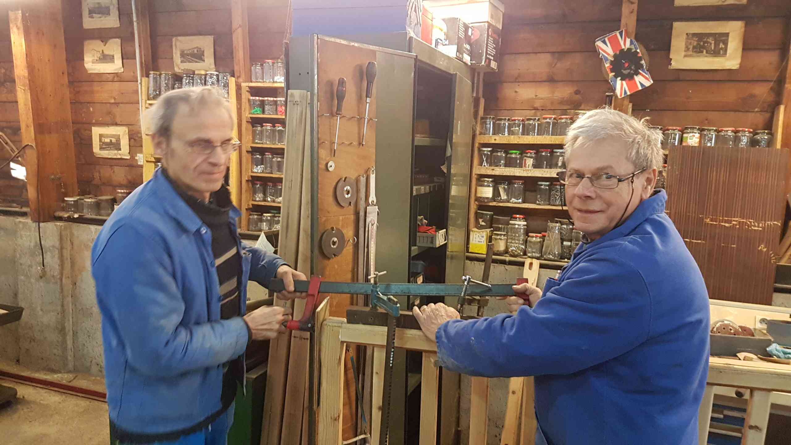

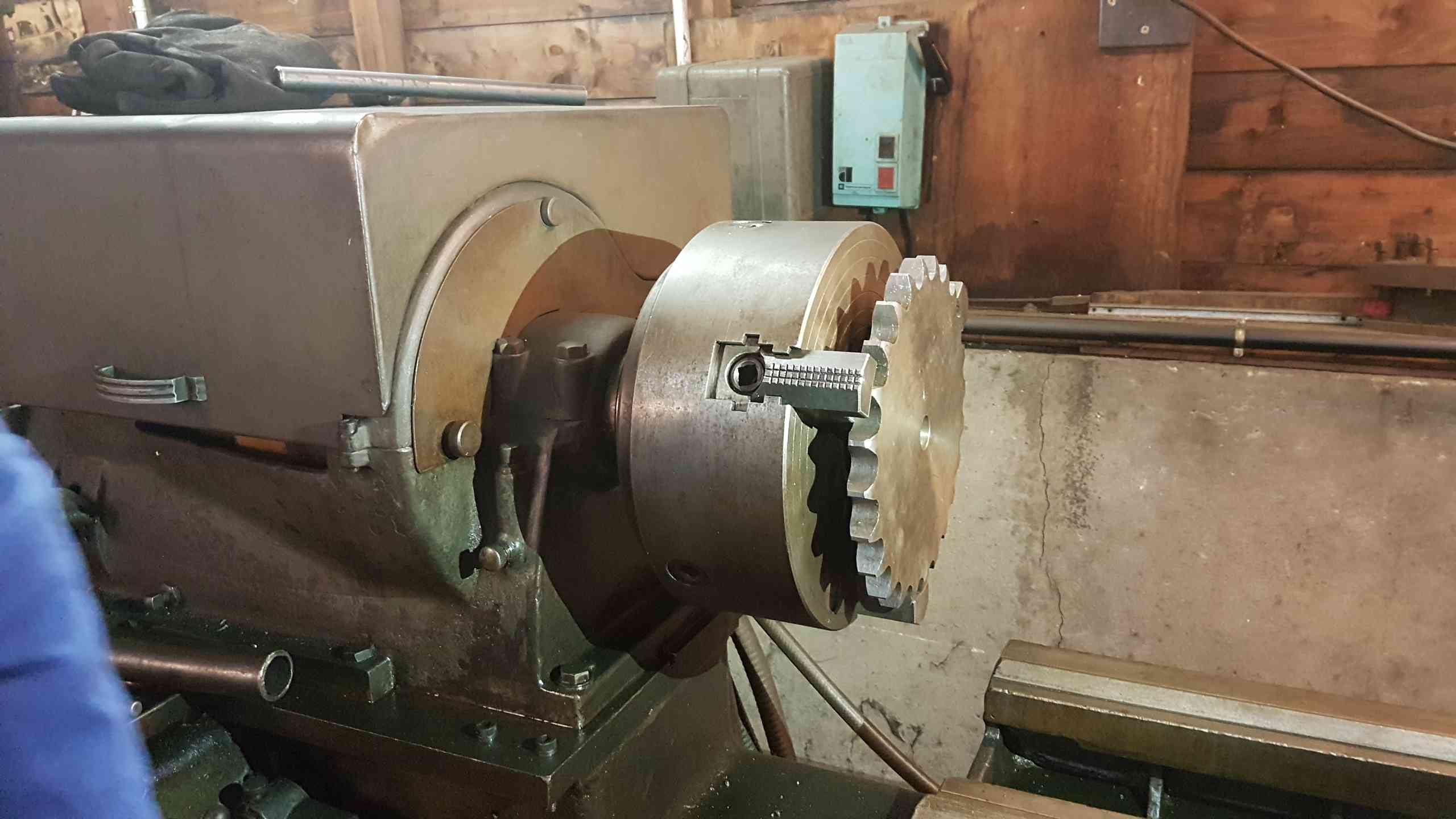

En milieu d'après-midi, la pièce est terminée et présentée au pignon qu'elle fixera. Restent les perçages des trous de fication du pigon (rendu démontable en le sciant en 2 moitiés) et la soudure du moyeu sur l'essieu.
Photo Jean-Marie.L
Puis c'est l'appel... de Philippe qui en l'absence d'Alain-la sirène, s'est contenté de crier bien fort "à table" sur le coup de 12h30... même s'il n'a pas de minaret on l'entend de loin!
Après ce repas convivial et qui se prolonge un peu plus que nécessaire... (halte aux cadences infernales!) retour au aux chantiers.

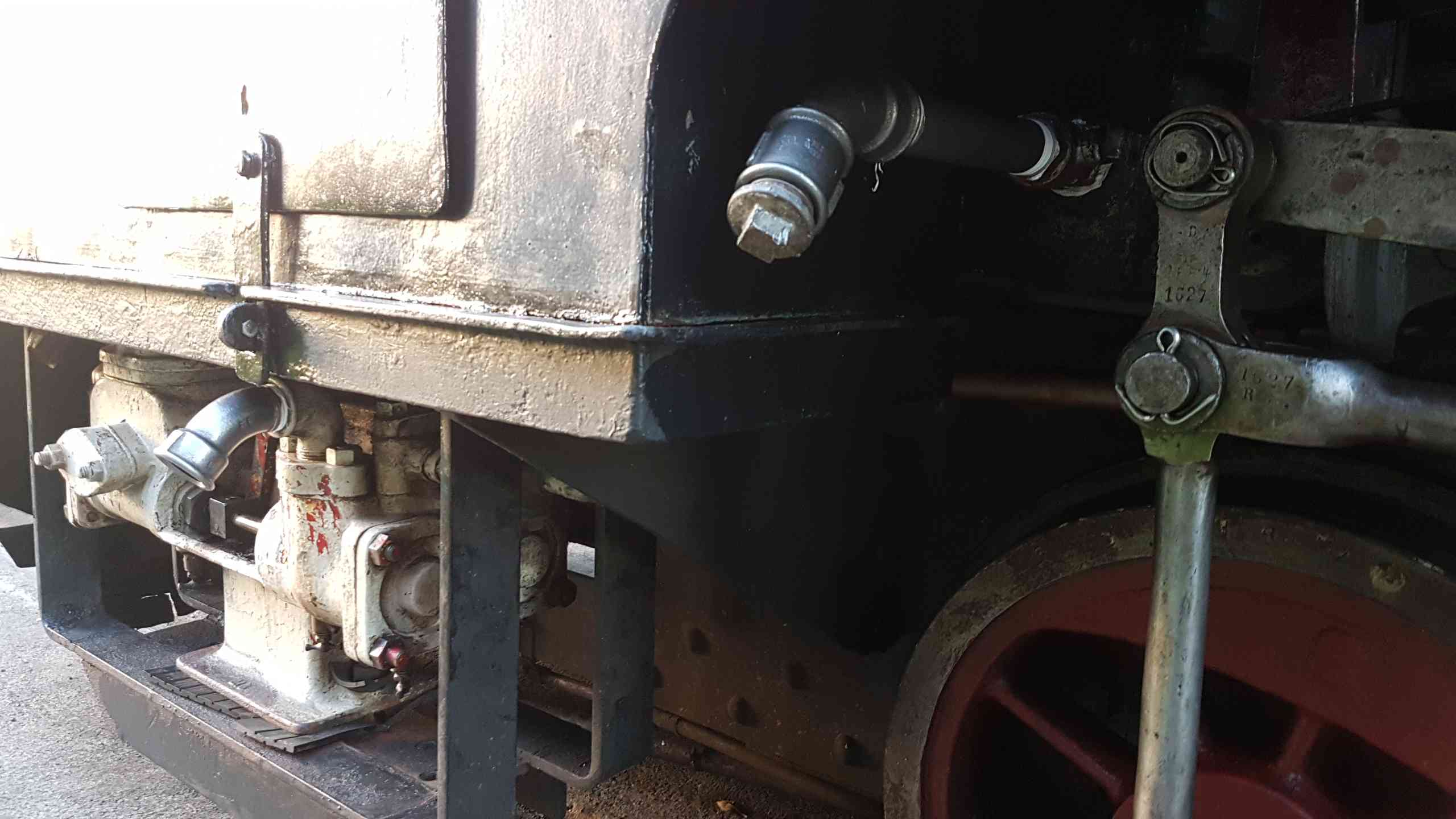

Merci pour le remplacement du tube de raccordement à la pompe vapeur. E2 Et vive les essais !!

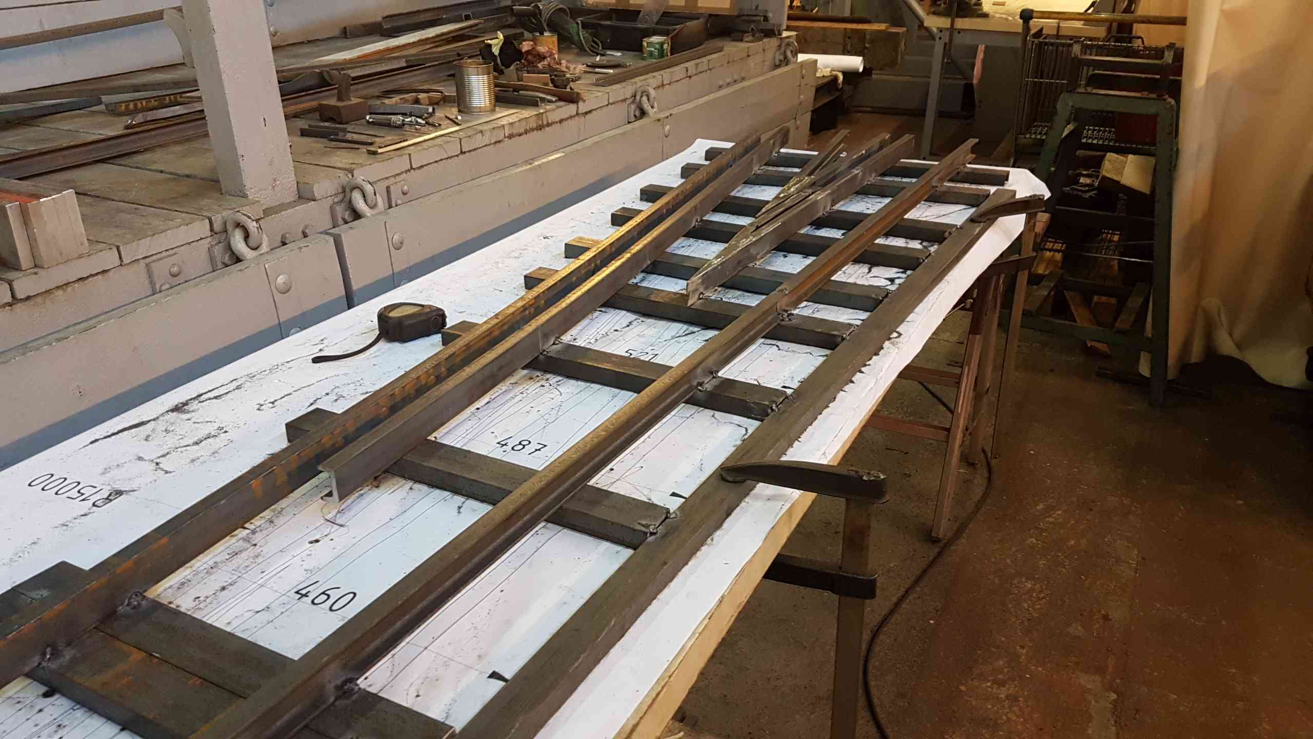

Les chantiers du jour : :ipb-251

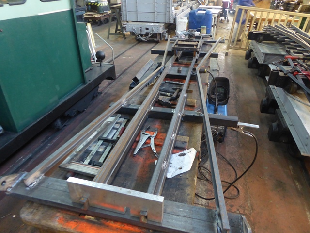

La voie
La menuiserie
CFC miniature

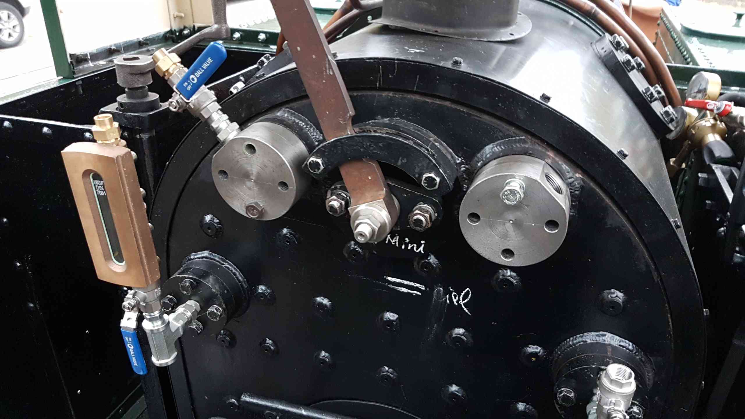

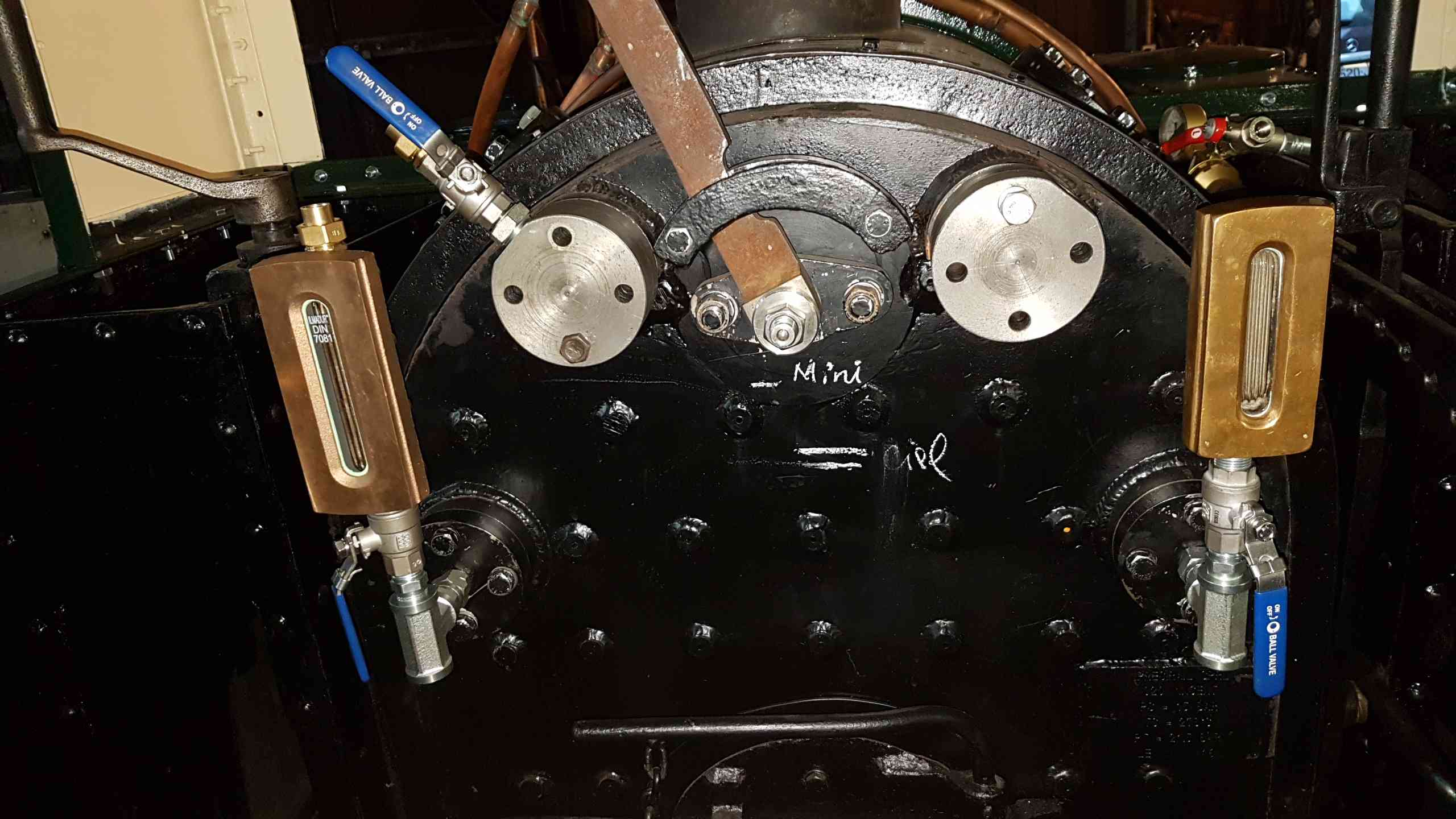

- la fin du montage des niveaux de la Vincent et la reprise de la commande de cendrier et la finition de la commande du régulateur dont la tringlerie assez complexe montre un peu trop de jeu,

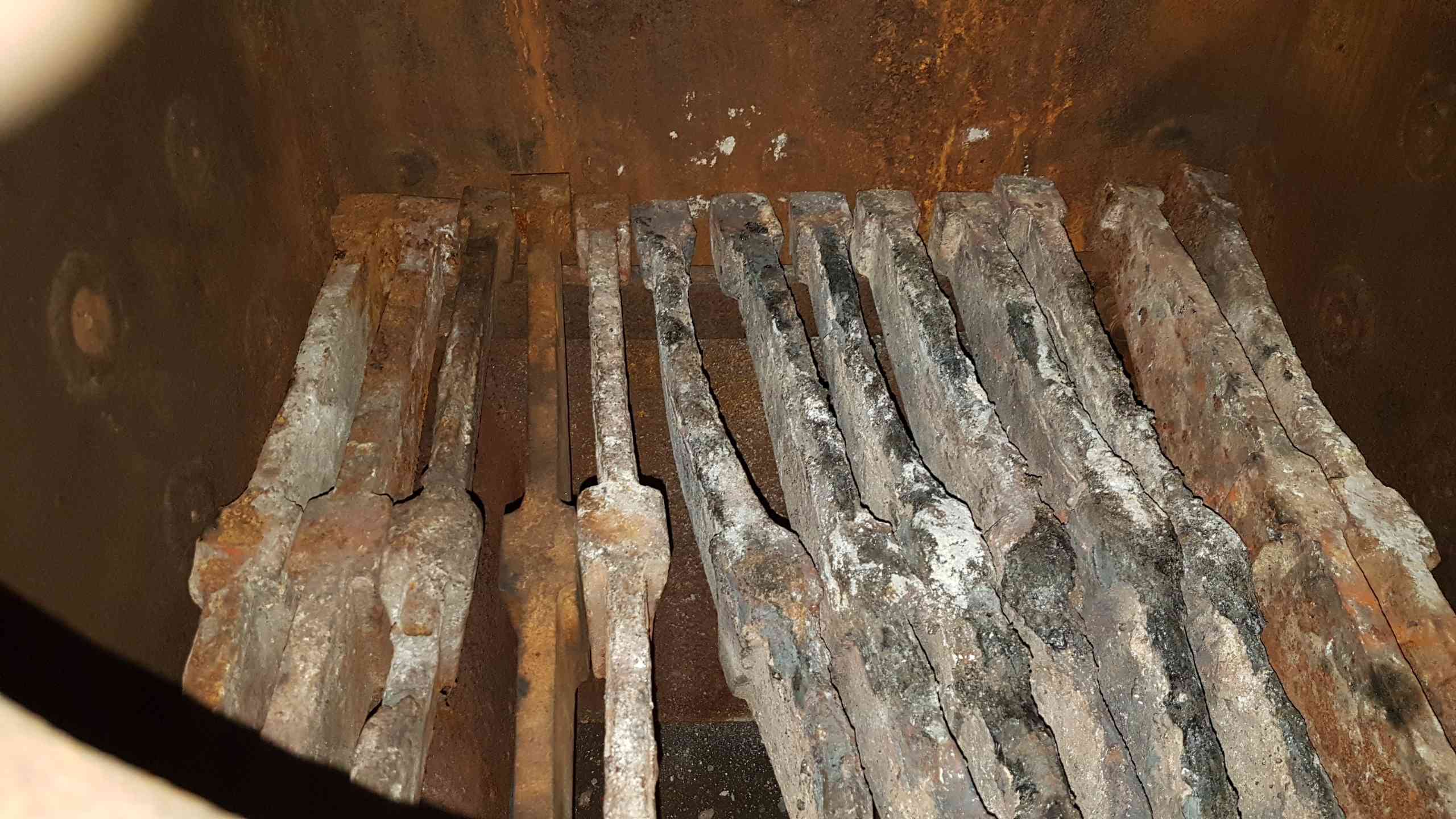

- le lancement de la découpe des barreaux de grille pour la 030O&K (une petite erreur dans la chaîne d’approvisionnement fait qu'ils sont trop longs d'environ 1cm, c'est peu mais suffisant pour qu'ils ne rentrent pas dans le foyer!!!)

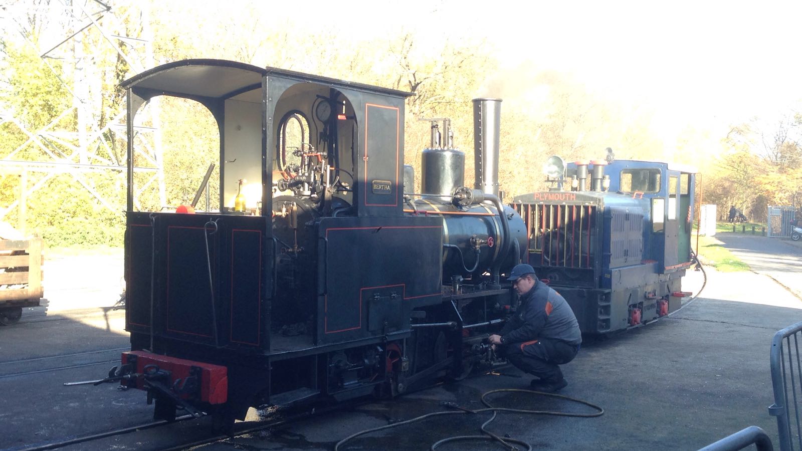

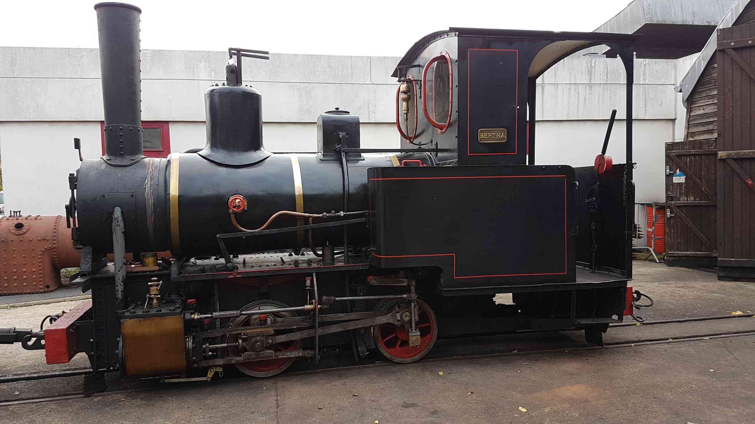

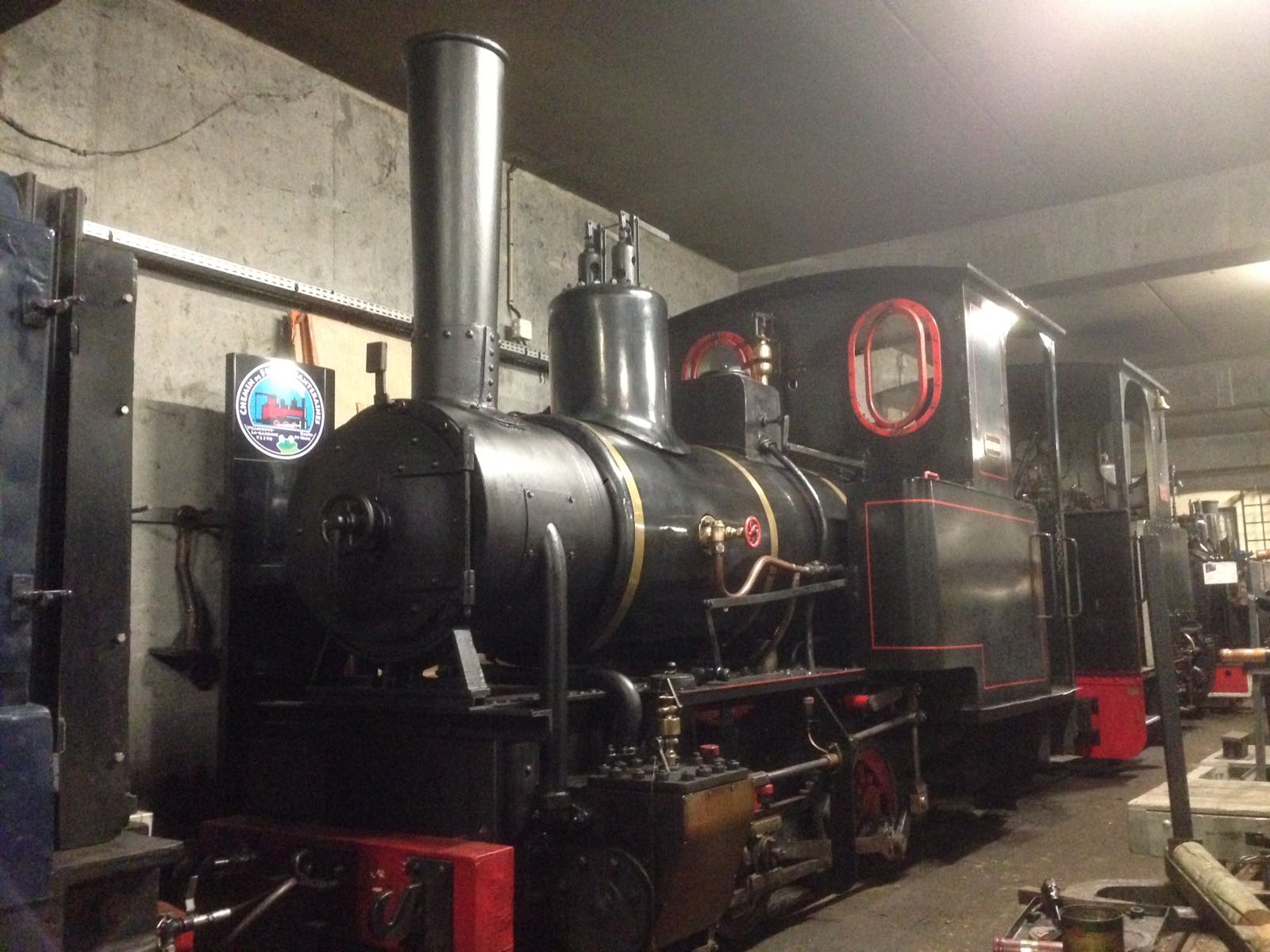

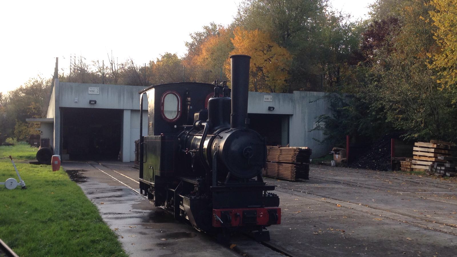

Dernières news de la 020 O&K Bertha :

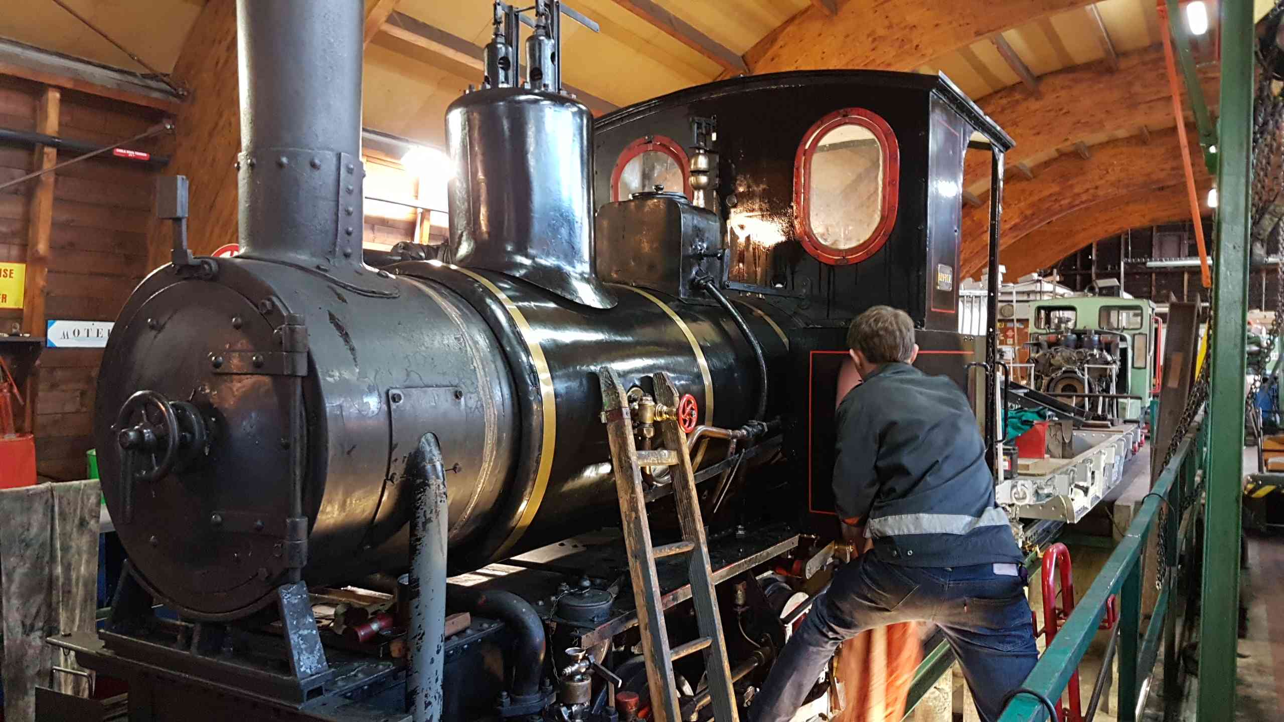

Samedi 18, après la peinture de l'intérieur de la cabine, quelques retouches extérieures avant la peinture de la boîte à fumée.

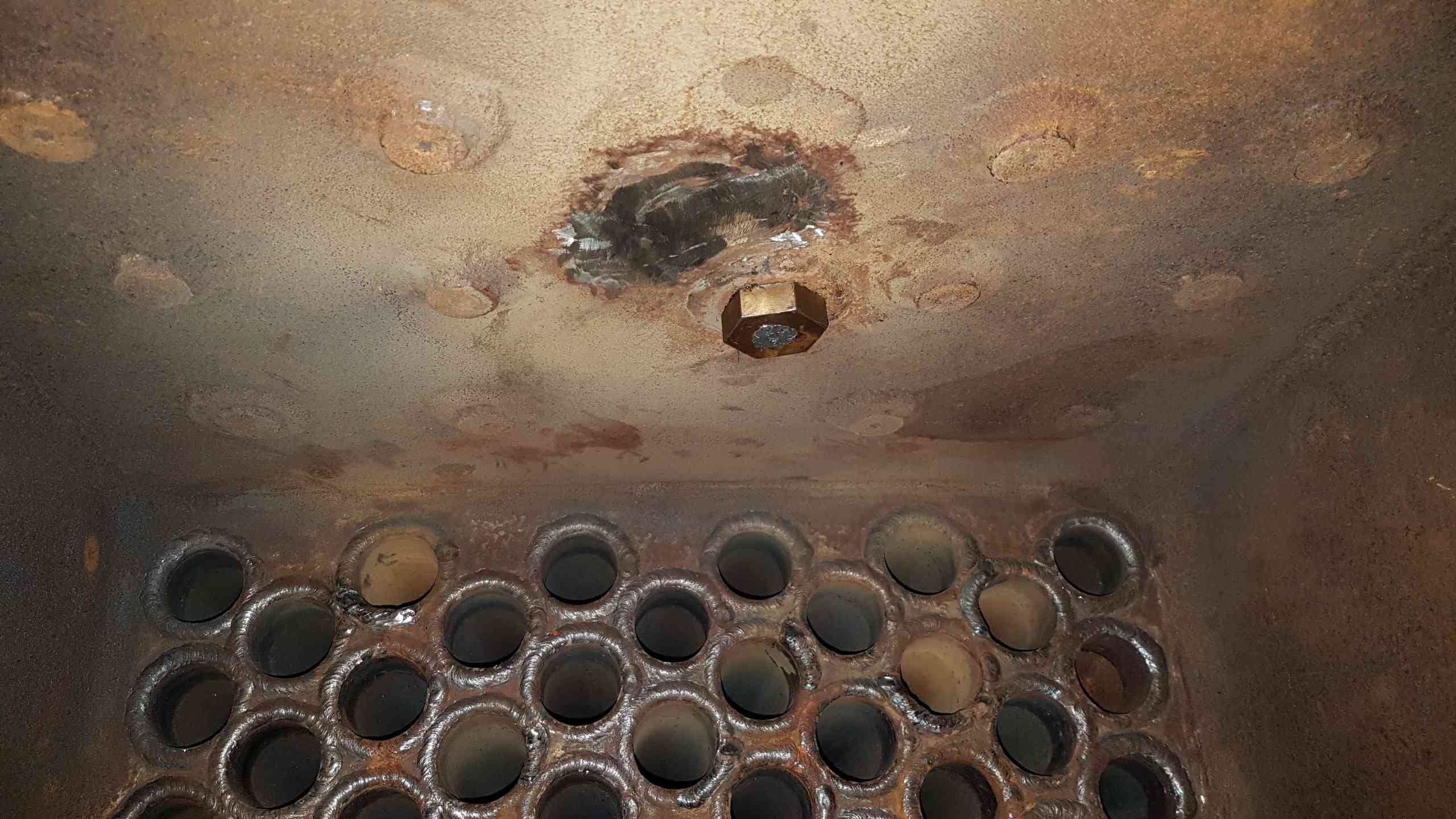

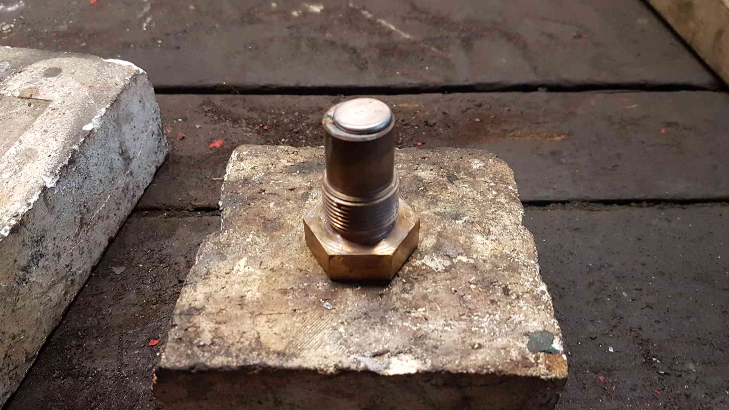

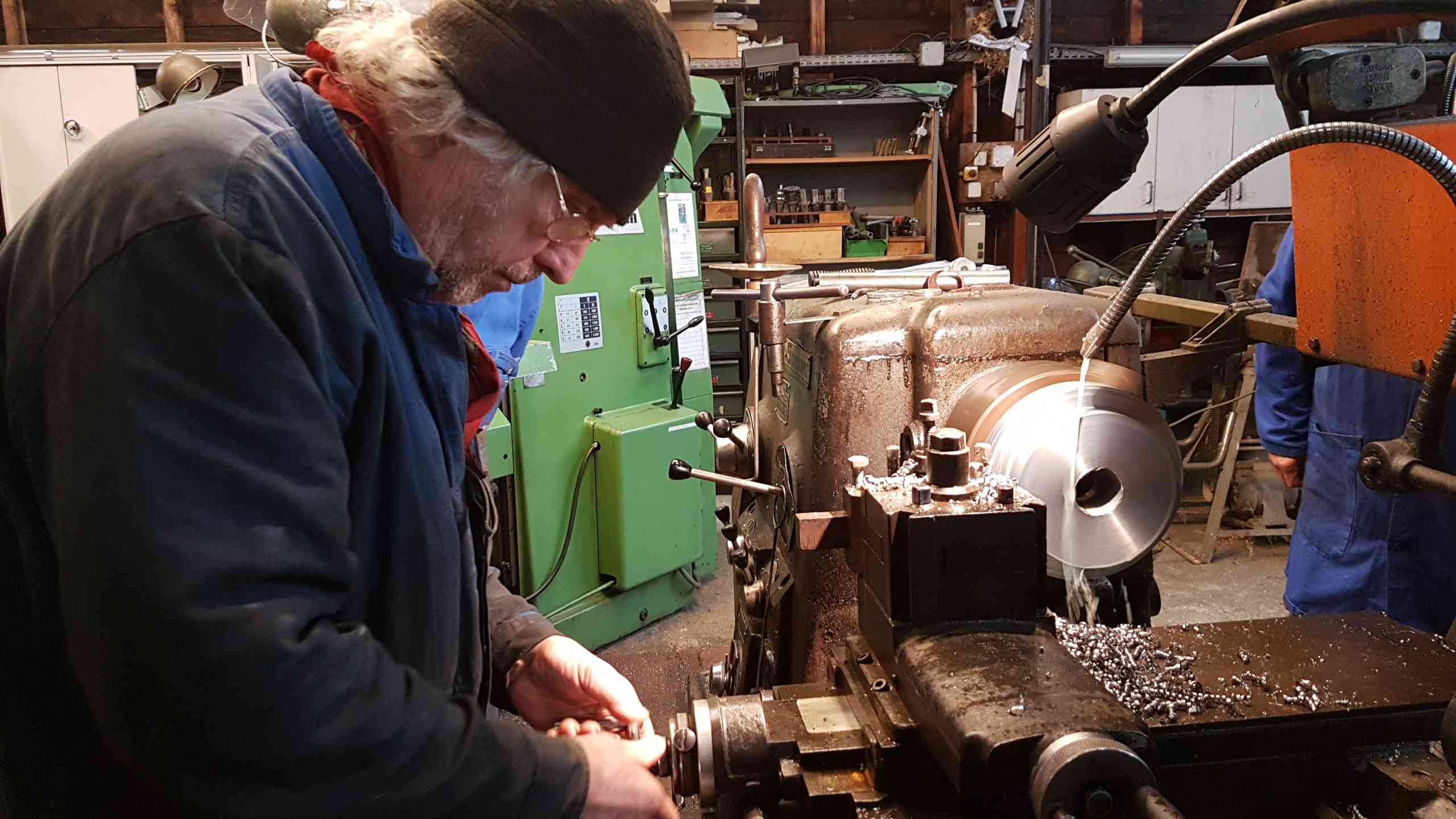

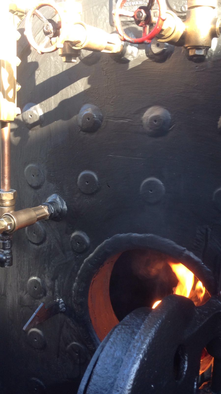

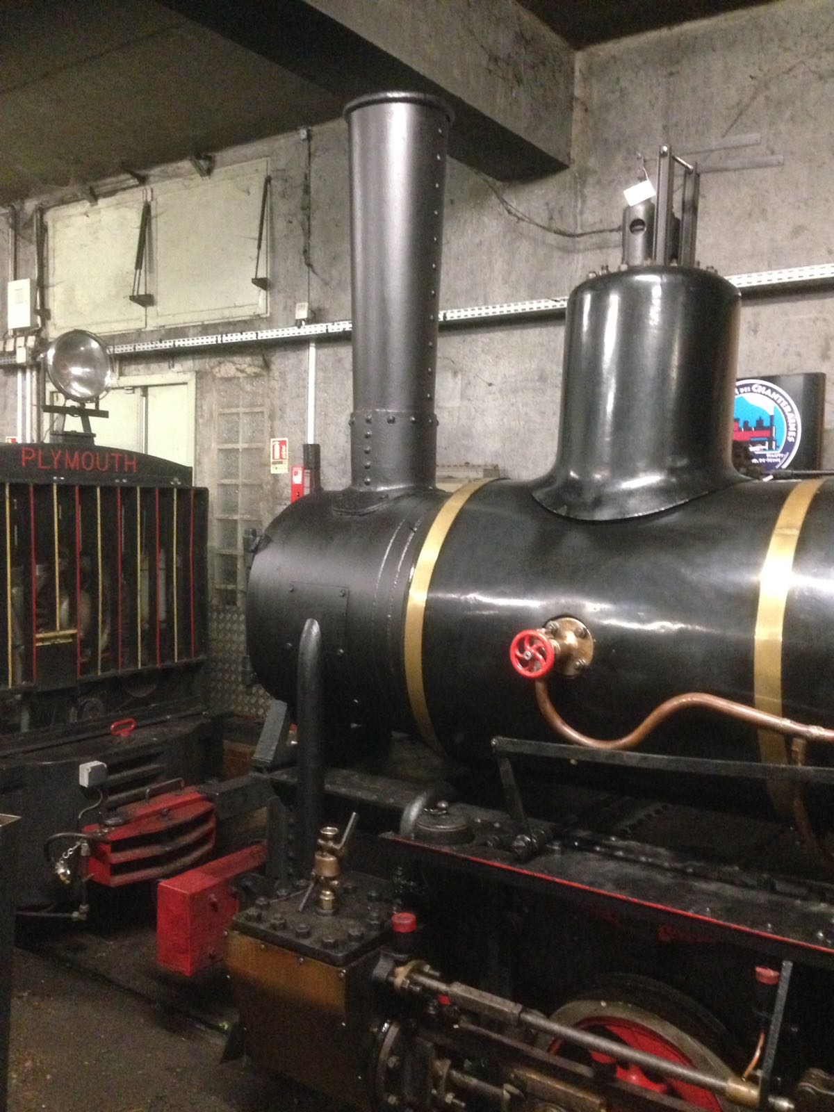

Lundi 20, réalisation du bouchon fusible :
Mercredi 22, fin du l'usinage et pose dans le foyer (voir message précédent de François) :
Jeudi 23, dans la soirée, Jean-Baptiste entreprend la peinture en noir de la boîte à fumée, de la cheminée et du foyer extérieur côté cabine :

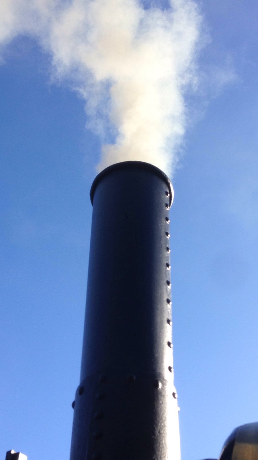

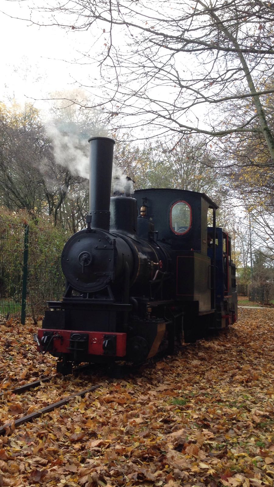

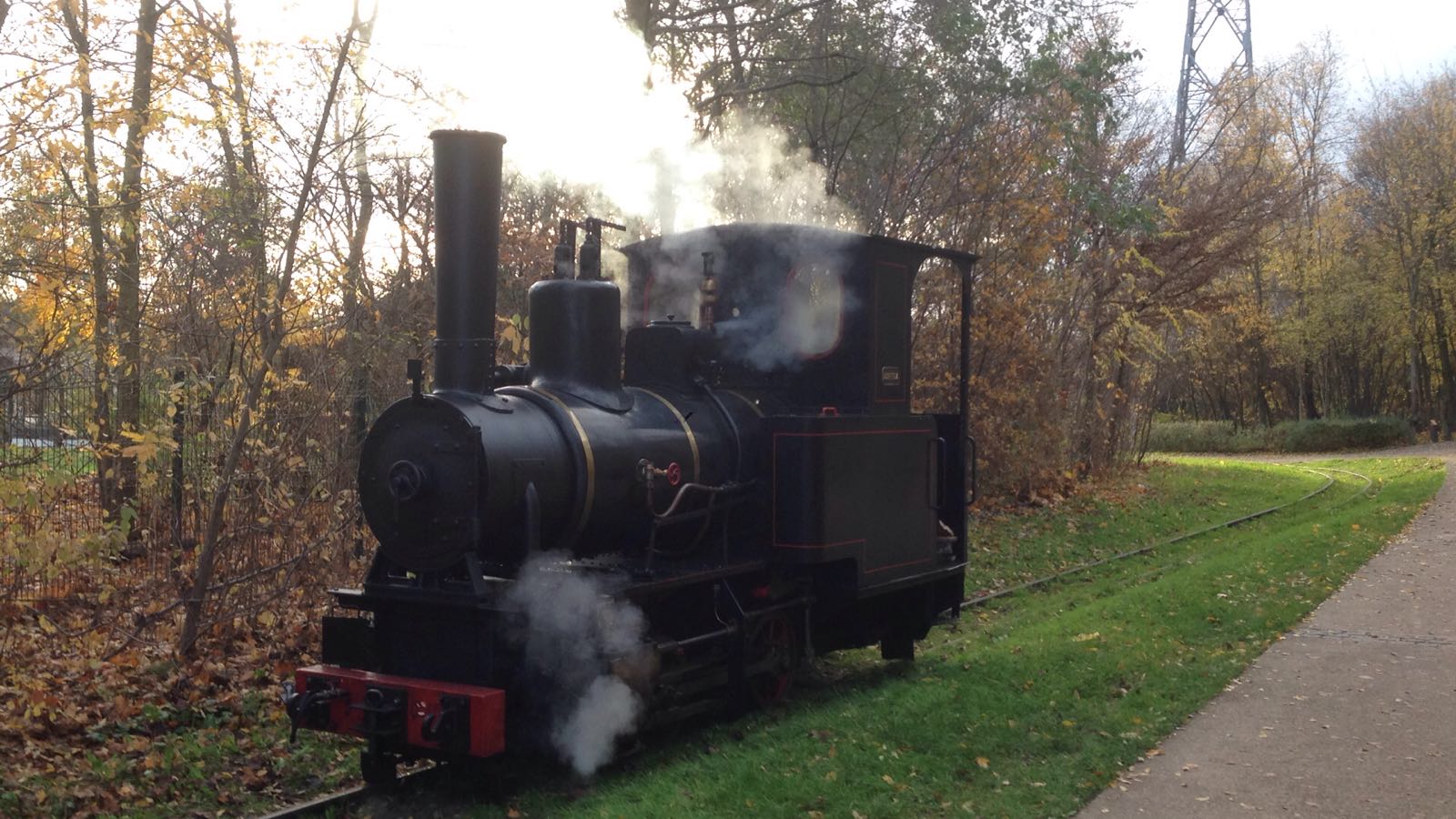

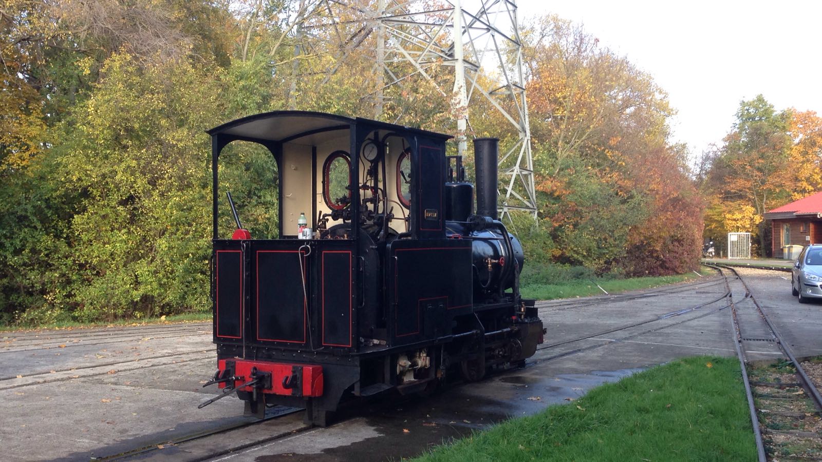

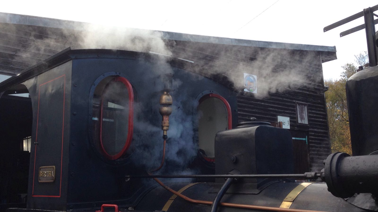

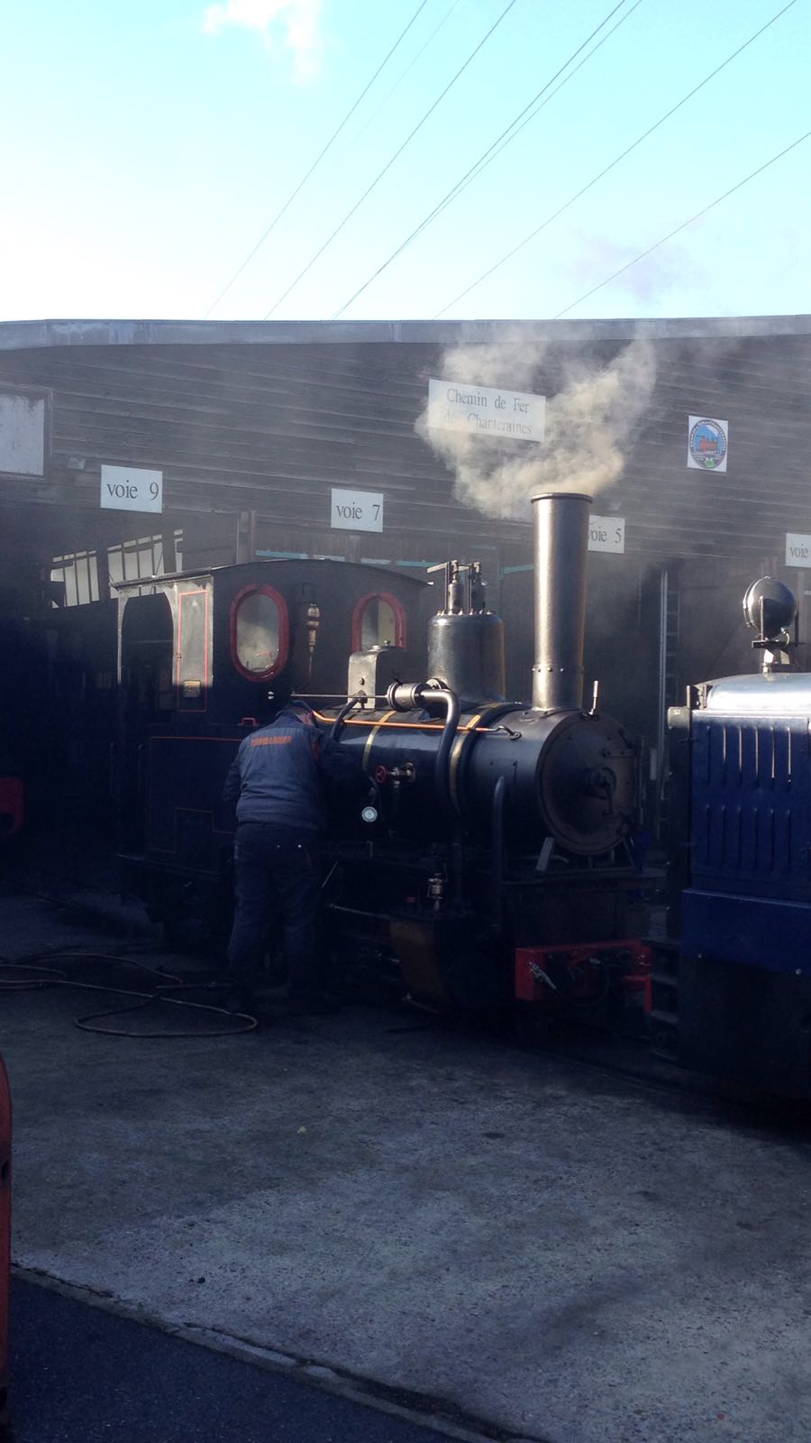

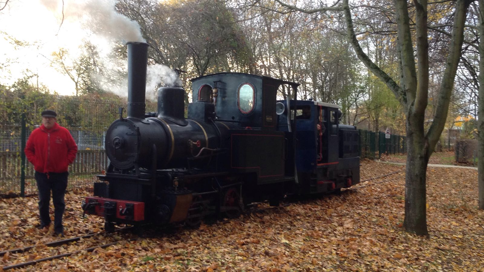

Enfin, le dimanche 26 novembre 2017 à 12h29 et XX secondes, la 020 O&K Bertha est allumée pour ses premiers essais sous pression depuis environ 6 ans.
Un Plymouth reste attelé pour parer à toute dérive.
Premier volute de fumée depuis 6 ans :
Lente montée en pression de la chaudière pendant que l'équipe casse la croûte. Bien que quelques fuites mineures apparaissent notamment au niveau du sifflet, la Bertha revit :

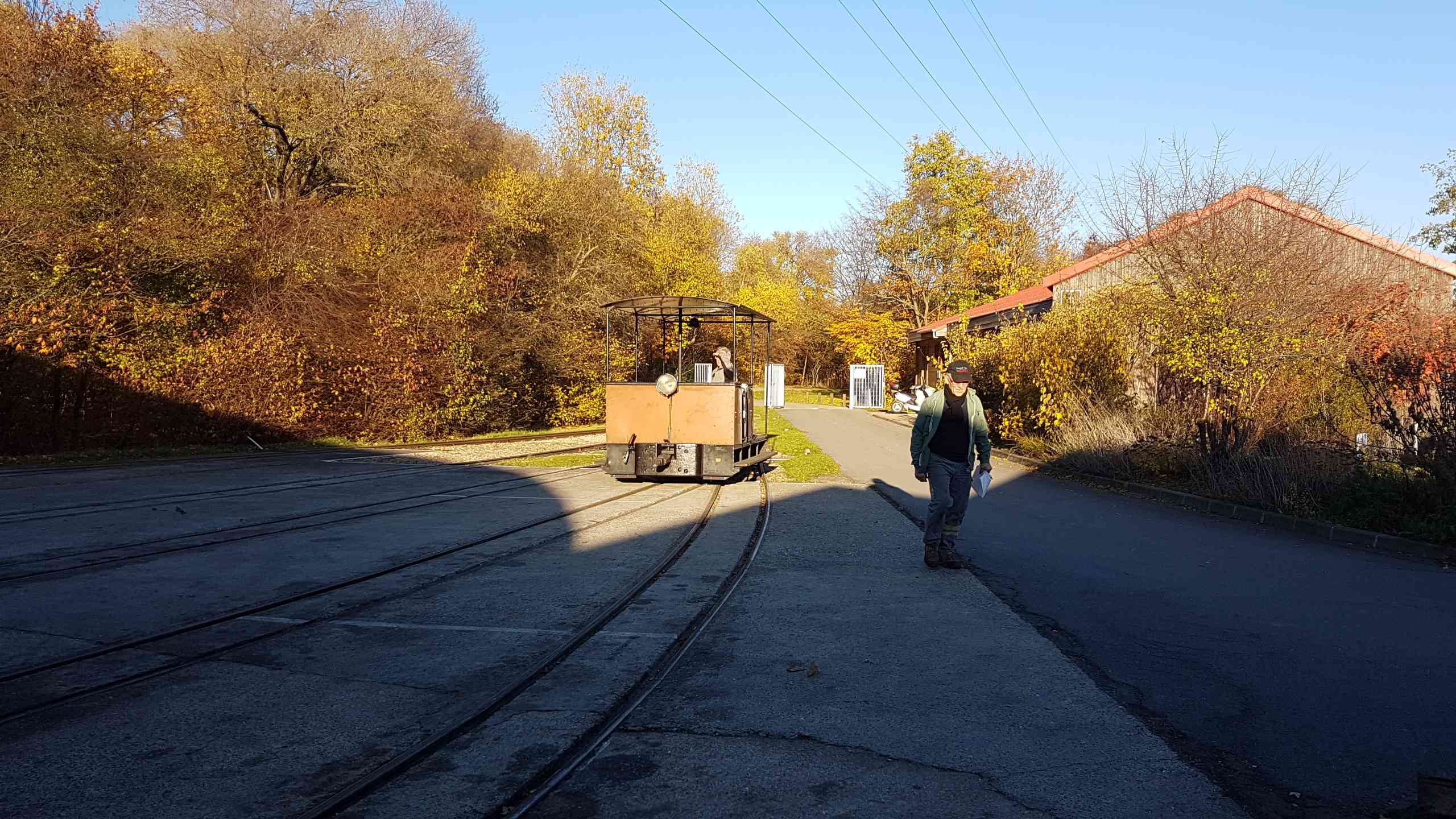

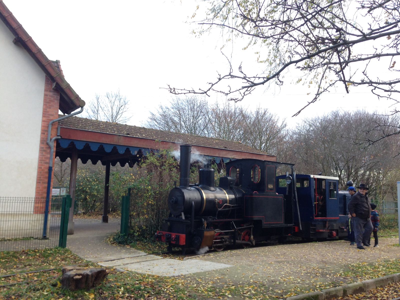

Une fois que la pression fut suffisante, rien ne s'opposait à un essai en ligne. Direction la gare de La Ferme avec quelques arrêts en ligne pour vérifier que tout va bien:
Dans un tapis de feuilles que vient égayer le sweet de notre président :
En gare de La Ferme :
Voilà pour ces premiers essais de la Bertha. Au débriefing, plusieurs fuites mineures ont été constatées et l'injecteur côté chauffeur n'amorce pas même avec insistance. Le résultat est quand même très encourageant et encore bravo à tous ceux qui se sont retroussés les manches (même jusqu'à des heures tardives) pour arriver à ce résultat (les travaux ont commencé fin juillet !). Après les dernières petites réparations à faire dessus, bien évidemment, elle sera prête pour la saison prochaine et vous pourrez la voir voire la revoir sur notre ligne dont elle est parfaitement adaptée. Aux dernières nouvelles, ce sera aussi elle qui assurera notre traditionnel train de la galette.
Une fois la 020 Vincent remise en service prévue pour la saison prochaine, la prochaine locomotive à passer sur le billard (pas sur le locotracteur billard mais bien sûr sur la table d'opération) sera très certainement la 020 Tabamar si tout va bien.
(Photos Jean-Baptiste Malbec et Jean-Marie Lemaire)

Messagepar Le Fanal » 28 11 2017 à 21:59
Super boulot comme toujours !
A propos du bouchon fusible , c'est un filetage conique pour une étanchéité dans le filetage (BSPT) ou un filetage cylindrique avec un joint en cuivre disposé entre le 6 pans et le ciel de foyer ?
Julien.
http://www.aecfm.fr/
Membre du Chemin de Fer de Rillé depuis 2007.
Le Fanal
Messages: 181
Enregistré le: 01 12 2012 à 13:44
Localisation: Rillé/Versailles
Re: Chemin de Fer des Chanteraines
Messagepar FRANCOIS19 » 29 11 2017 à 01:29
Le Fanal a écrit:Super boulot comme toujours !
Ni l'un ni l'autre: filetage cylindrique monté avec filasse et graisse Belleville (je voulais faire un joint cuivre mais le chef a préféré la solution filasse car la douille soudée dans le ciel de foyer ne présente pas une portée satisfaisante pour recevoir un joint). Sur ma 030, en ce moment c'est même graisse Belleville sans filasse et ça ne fuit pas! :H2 :H2 :H2
La graisse Belleville (rouge ou bleue selon l'usage) est une de mes passions communes avec le chef, le seul défaut c'est qu'après on a les doigts tout noirs !
