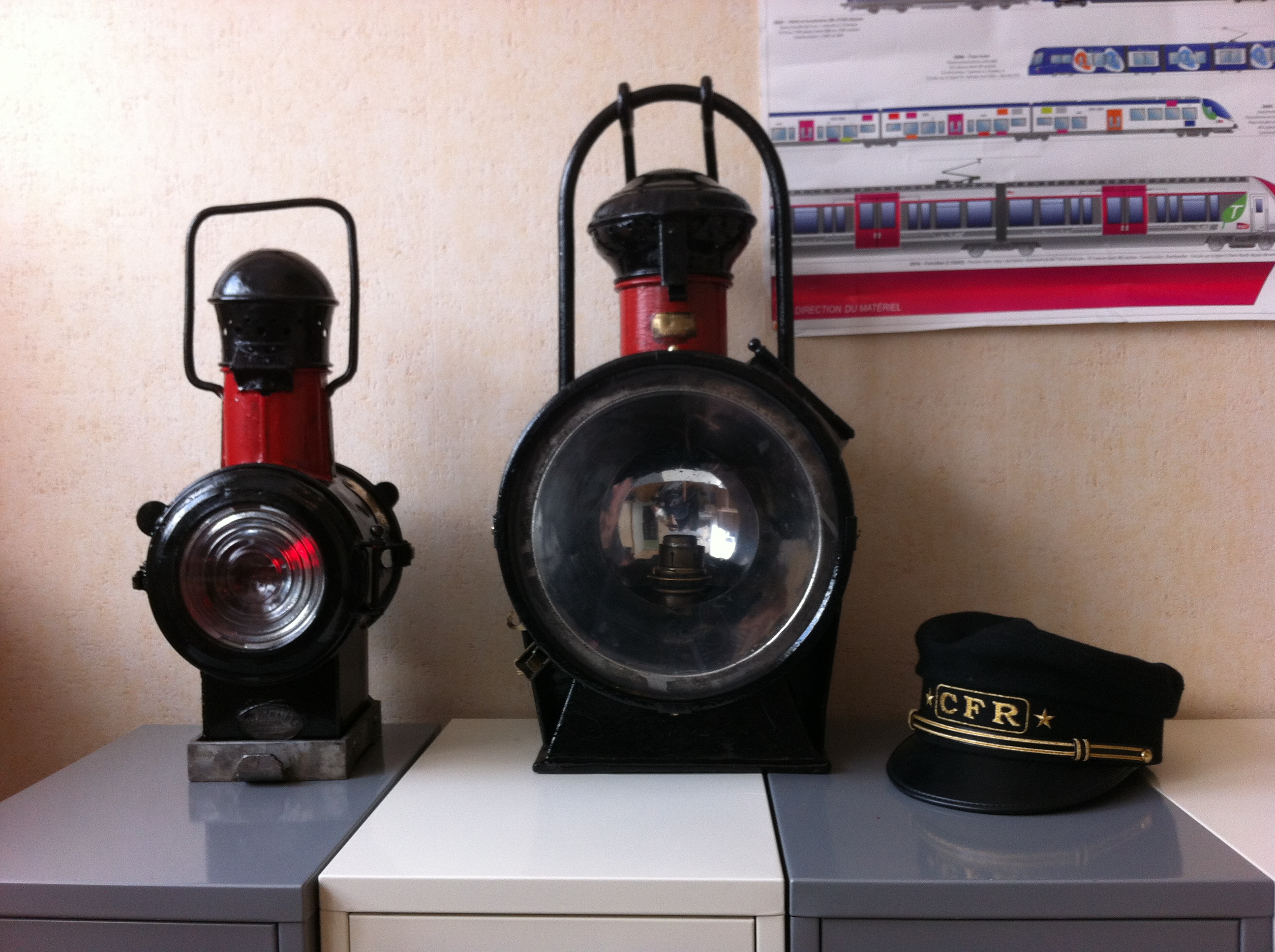

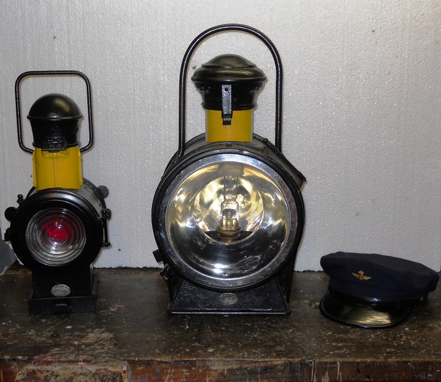

]Tout juste après être revenue du festival du chemin de fer de Rillé où j'avais exposé toutes mes lampes lanternes SNCF , je me suis décidé à restaurer mes 2 favorites.
Voilà le résultat:
Julien.

Belles restaurations ! Ses cousines de la région NORD sont heureuses de les accueillir dans la famille des lanternes restaurées :D

Petite question pour le Lampiste , avec quoi astique tu les réflecteurs ?

de l'huile de coude ... C7

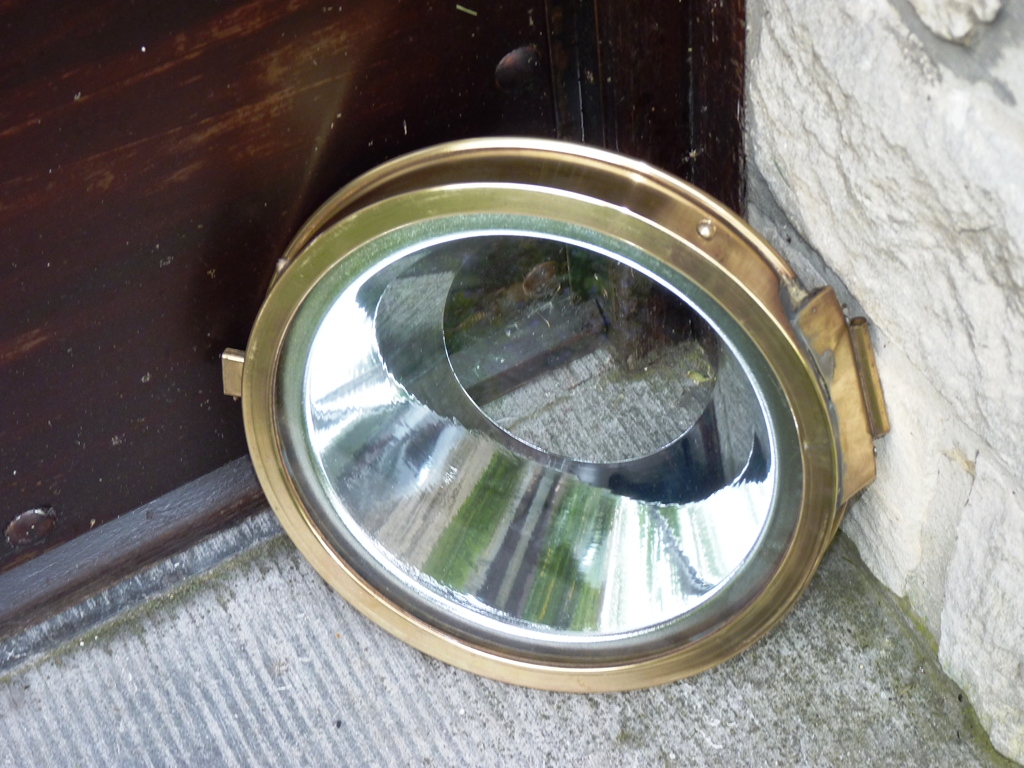

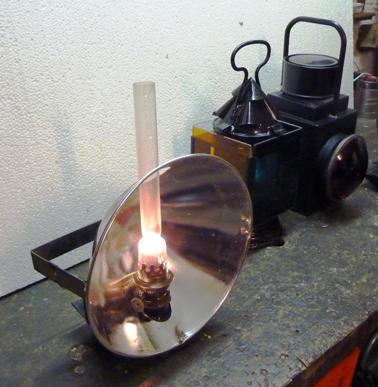

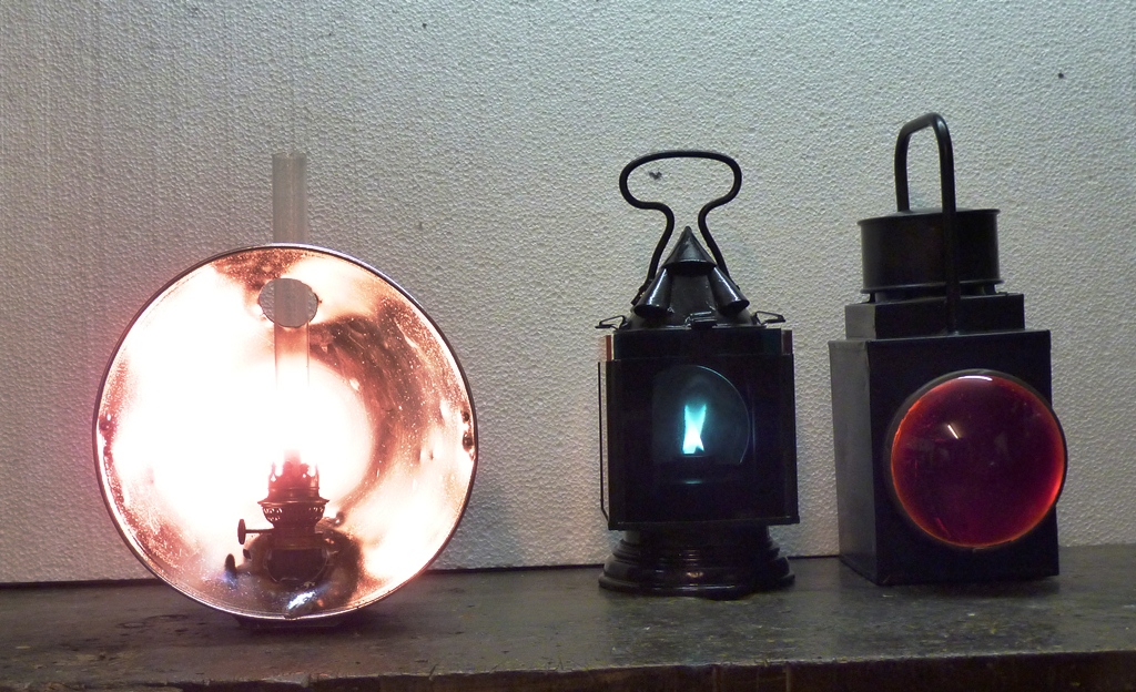

En direct de mon atelier:
La lanterne supérieure de cette photo, d'originie Suisse mais propriété du CFBS, avait un brûleur factice et ne pouvait donc fonctionner.
Voici le brûleur rendu opérationnel qui réintégrera sa lanterne à mon prochain passage dans la Somme.
Le brûleur en question, accompagné d'une lampe de mécanicien SNCB à quatre couleurs et à droite, un feu de queue anglais.

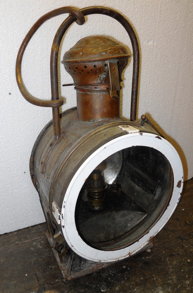

Voici la prochaine restauration, pour Monsieur U et le petit train de Saint-Amand.
Concernant les réflecteurs, un peu d'eau savonneuse, surtout pas de pâte à polir ! Sinon il y a des griffes !
Si le réflecteur est irrécupérable, il y a eu la possibilité d'en avoir des neufs grâce à Ambou59, membre de ce forum E2
Le lampiste

C'est bon a savoir qu'un membre du forum refait des réflecteurs et des verres droits pour 9L .
Bon il me manque plus qu'une mèche pour ma 9L (une idée de la tailles ?) et un verre pour quelle soit complète :)

Pour la mèche, à défaut de l'authentique modèle cylindrique SNCF, une mèche plate (mince) de 4 cm de large et 10 cm de haut tournée autour du tube convient très bien. On en trouve parfois dans les quincailleries, les magasins de Yachting...
Bonne chance pour la restauration des lanternes de Rillé ! :D
Les nouvelles du jour:
Voici la porte de la lanterne présentée ci-dessus, après astiquage par Locotram, et montage du superbe réflecteur d'Ambou59. J'espère que cela plaira à Monsieur U !

Le réflecteur est superbement réalisé ! Quelle chance de restaurer des Lanternes avec tout en cuivre/laiton , il lui manque plus qu'un beau bleu lunaire à ta porte ;)
