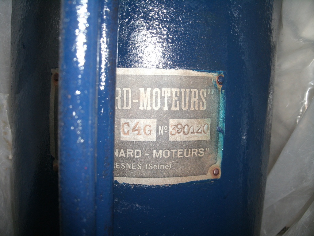

A propos de ce moteur, il est écrit ailleurs qu'il s'agit d'un C4G, et ici-même qu'il est à essence.
Qu'en est-il exactement car, chez BERNARD, et si j'ai bien compris, G était mis pour... gaz ?
Je n'ai repéré aucune photo nette de la plaque qui semble exister. Pétolat peut-il la mettre ici pour plus de précision ?

C'est un essence, mais le G peut avoir comme origine "Gasoline" ;)

J'ai lu quelque part que la lettre correspond uniquement à un classement alphabétique par ancienneté et ce quelque soit le matériel, les toutes premières fabrications chez Bernard ne portaient qu'un n°.

G comme gazogene. D apres Francois Barral , specialiste de la marque, la concption date de 1929 mais il a ete fabrique plus tard ce qui explique cette modification.

Et voilà. c'est donc 390120 ce qui donne 1941 comme année de fabrication. Du Gazogéne en 1941, rien d'anachronique!

C'est exactement ce que m'a exprimé un gars très intéressé par l'histoire de ton matériel.
Un grand merci pour cette photo !

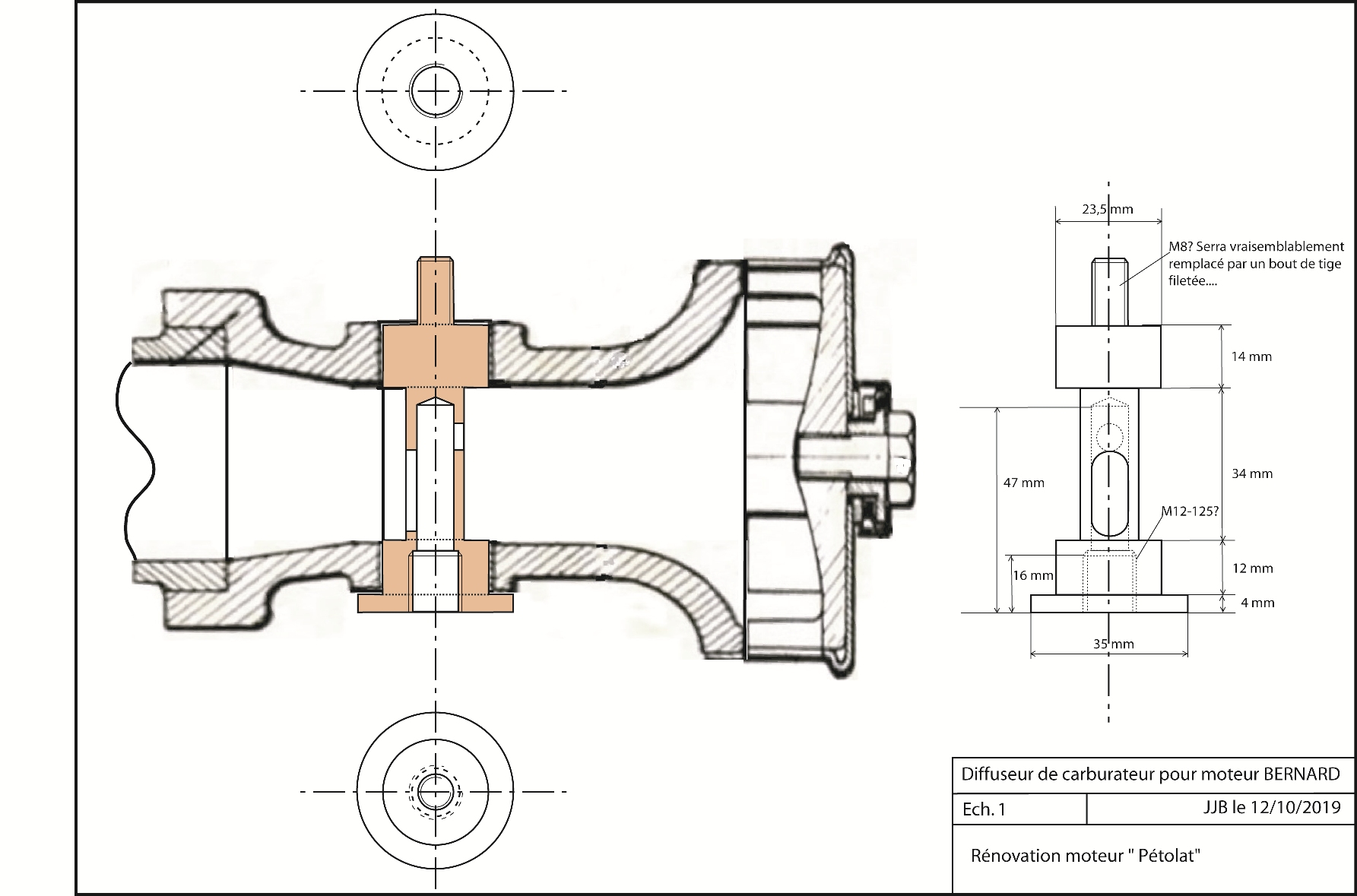

Bonsoir Alain, beaucoup plus réaliste avec un Diam. de 23,5! H4

C'est le fameux carburateur dont on a parlé ce week-end ? A ce propos, je t'ai envoyé un mail avec le lien du fournisseur pour la matière première ;)

Tout à fait Nico, c'est la pièce en marron qu'il faut définir, et faire...

JJB a écrit:Bonsoir Alain, beaucoup plus réaliste avec un Diam. de 23,5! H4
Super!
Juste une question, comment as tu déterminé le diamètre de filetage du haut?

Au "pif", c'est juste pour maintenir l'ensemble dans l’admission. Une tige filetée de 8 avec une rondelle adéquate de 35 mm de dian. extérieure et un écrou Nilstop feront l'affaire*. C'est pour cette raison que j'ais prévu le cylindre supérieure de 14 mm de haut, alors que l’alésage fait 15, ça laisse 1mm pour le serrage par la rondelle et l'écrou.
*On peu même faire plus simple, un boulon de 8, dans le filetage prévu pour la tige filetée...... #B5
JJ
Je viens de commander 50 cm de rond Dural de 35 chez BlockenStock (Merci Nico!).

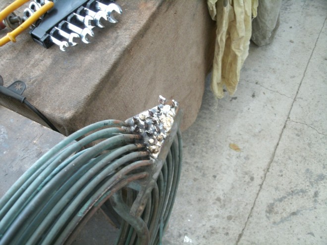

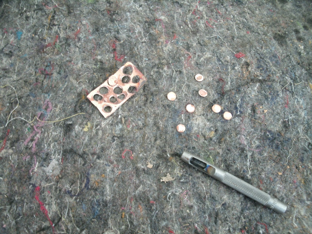

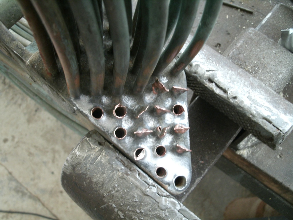

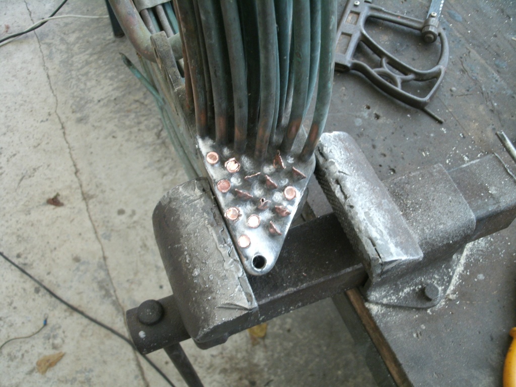

Messagepar Petolat » 23 01 2020 à 16:42
Quelques nouvelles…
Toujours un peu coincé sur le radiateur et en bon ersatz d'Auvergnat je n'ai pas trop envie de dépenser une fortune dessus.
Je me penche donc sur une des trois solutions de réparation.
Le faisceau d'origine a été massacré à la cisaille pour récupérer le cuivre. Je tente donc un nettoyage pour soudure.
Je pince la ou il reste assez de matière et je fabrique des petits bouchons en cuivre pour les autres trous
Je les positionne, prêt à souder
Le résultat est moche…
Ma flamme ne convient pas, trop puissante elle fait fondre l'étain maintenant le reste du faisceau, mais ça à l'air étanche
