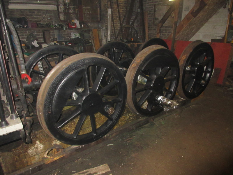

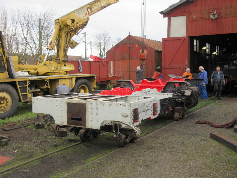

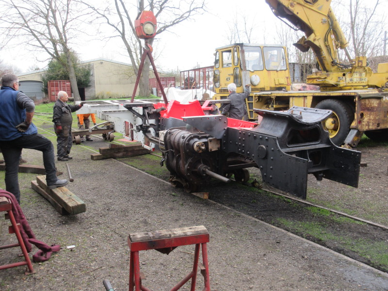

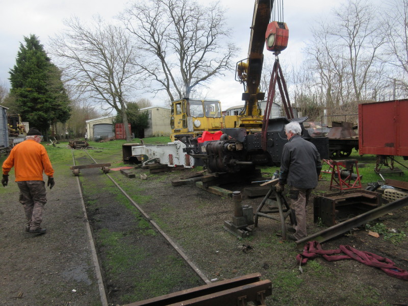

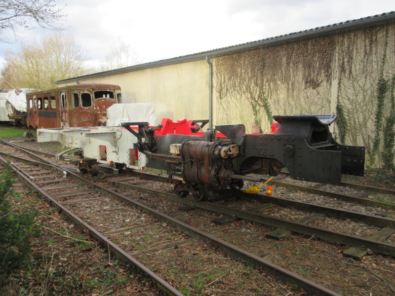

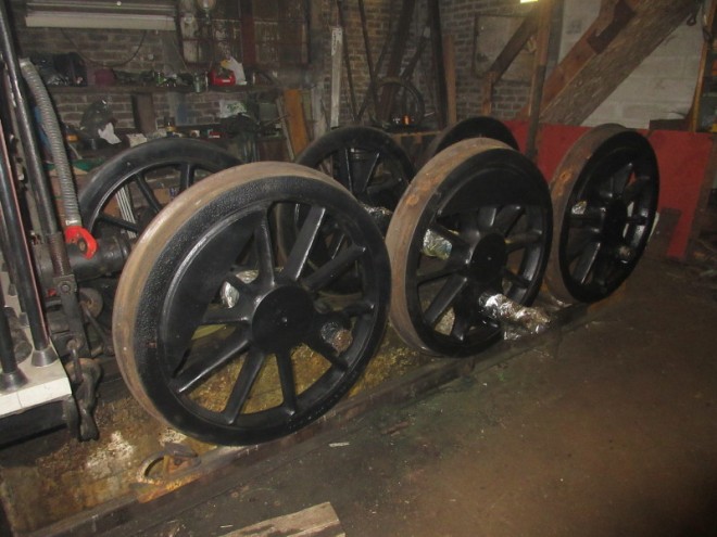

Belle journée douce aujourd'hui qui donnait envie de travailler dehors. On tournait un peu autour depuis quelques semaines, mais après avoir rentré dans le dépôt les essieux de la Decauville samedi, on avait envie de faire de même avec le châssis pour bosser au sec.
Cette journée les membres présents, la grue qui a daigné démarrer, et se déplacer, ont déclenché l'opération. Ce soir le châssis est sur lorries, et va tout prochainement être mis au sec, samedi 21 normalement.

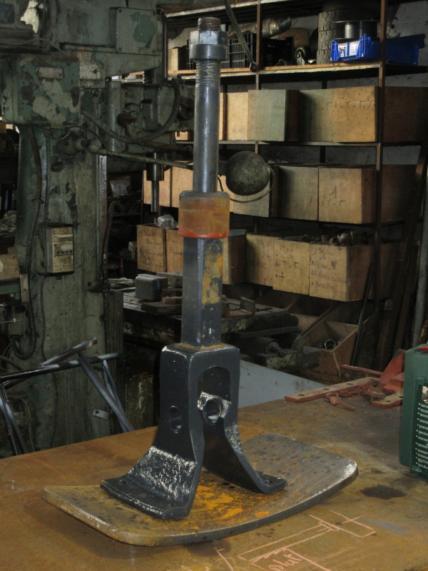

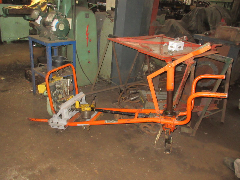

La tarière à moteur récupérée en Suisse il y a un peu plus d'un an a reçu un moteur Bernard, et un support permettant de se poser sur n'importe quel châssis de tirefonneuse. Elle sera bien utile pour tous les perçages qui seront à faire lors de la pose des voies de service sur traverses de récup.
Enfin le premier plateau de tampon pour la voiture salon des chocolats Menier est en cours de présentation avant soudure.
Dernière chose nous avons eu la surprise d'avoir la visite des copains de la Baie de Somme c'est toujours un bon moment. Et il ont eu la chance d'assister à la mise sur "roues" du châssis de la 130.

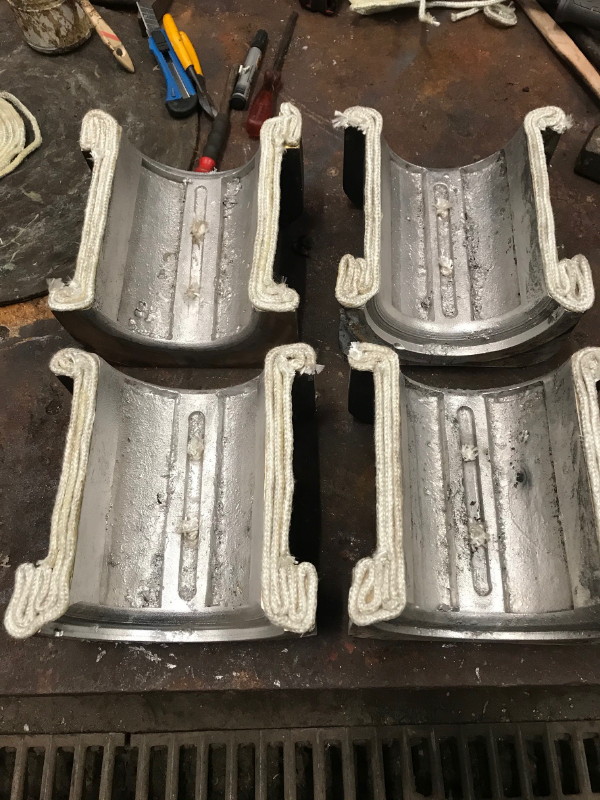

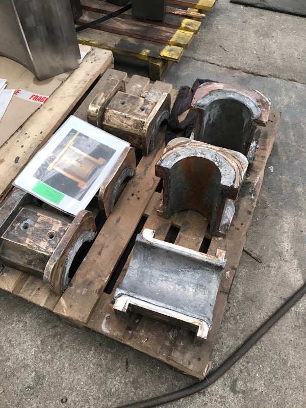

Sinon 2 petits clichés des boites d'essieux de la 130 T Deacauville en cours de régulage dans l'industrie. Vous y voyez la phase étamage, après la fonte de l'ancien régule et le dégraissage, puis le rechargement en régule avant un usinage non programmé encore, virus oblige.
Voilà pour la Decauville.

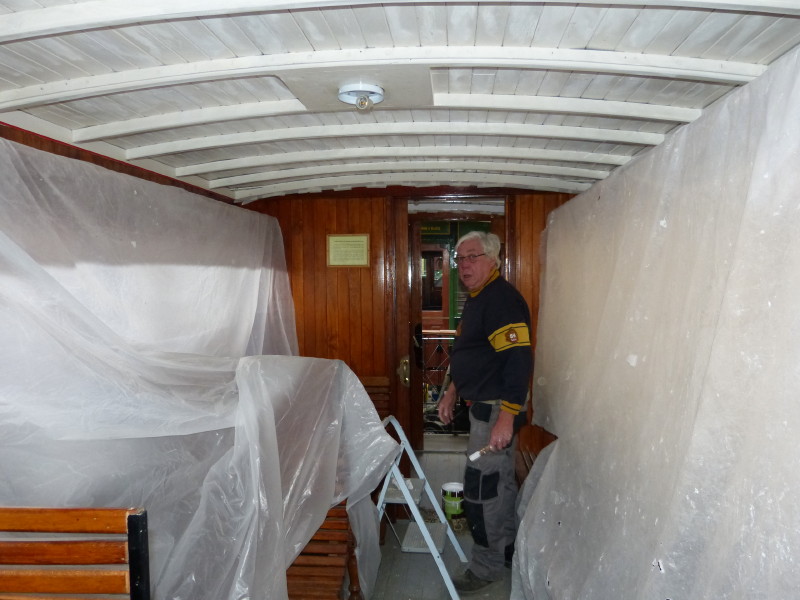

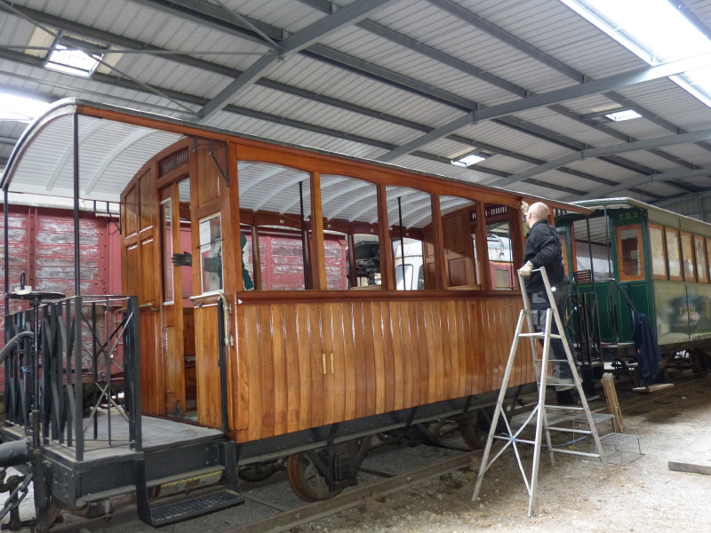

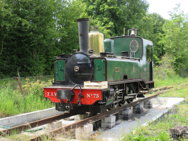

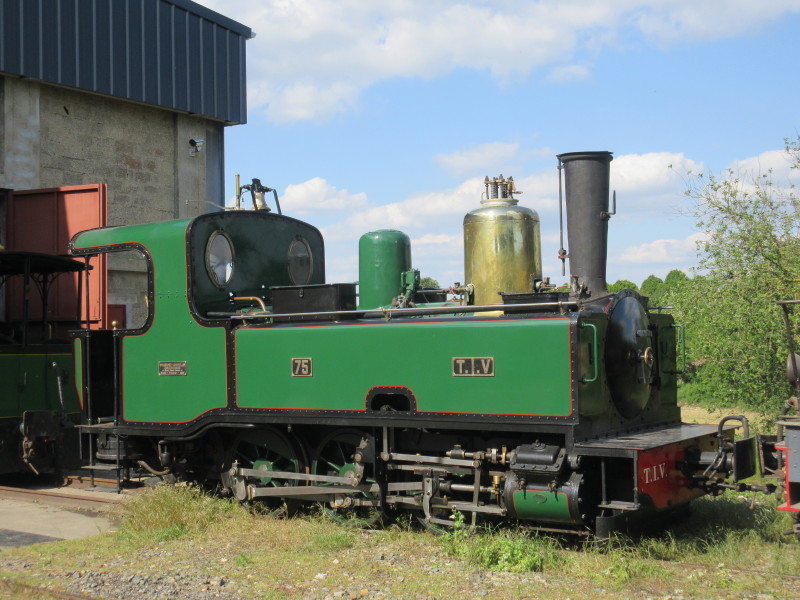

Juste un petit pas vers une éventuelle ouverture, avec la mise en eau de la TIV 75, et un petit nettoyage de printemps. Peut-être ouvrira t'on en juin (mais plutôt troisième WE que premier), on vous tiendra au courant.

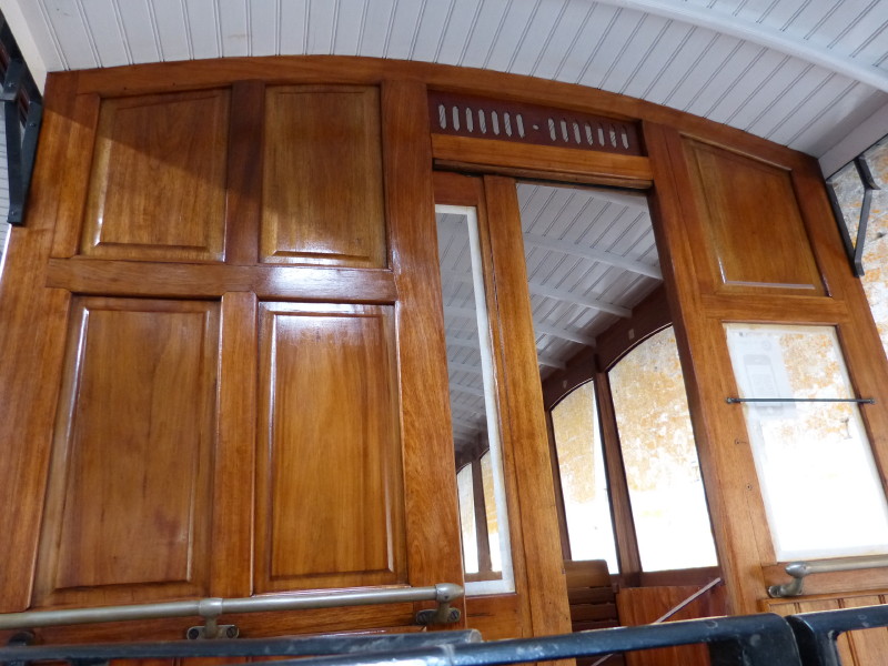

La voiture TDS a son plafond repeint en blanc, et la CBR est re-lasuré avec un lasure brillant plus conforme, il faudra refaire ses marquages. Depuis une deuxième couche a été appliquées c'est franchement chouette!!!
