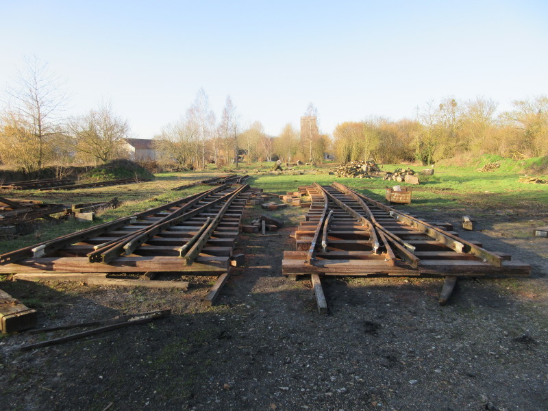

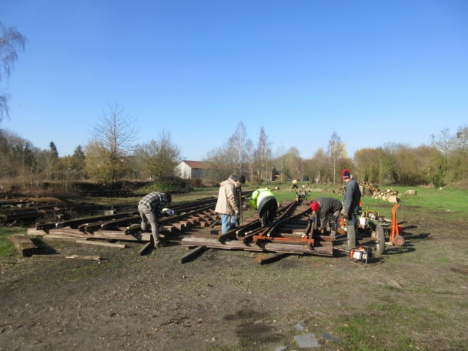

Journée printanière à Crèvecoeur, aujourd'hui 16 bénévoles. La quatrième aiguille a été terminée après quelques ajustages. Elle servira avec une de ses voisines à créer un évitement devant le quai pour éviter d'aller jusqu'à la TJD distante de plus de 250 mètres on gagnera du temps.
Il nous restera une aiguille ex Butry à monter, une de l'AJECTA et les 3 Suisses arrivées dernièrement.

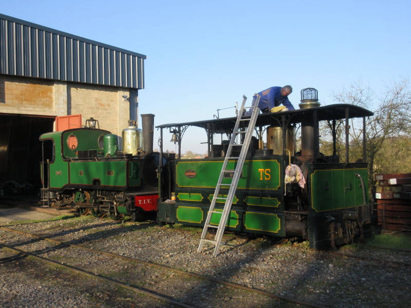

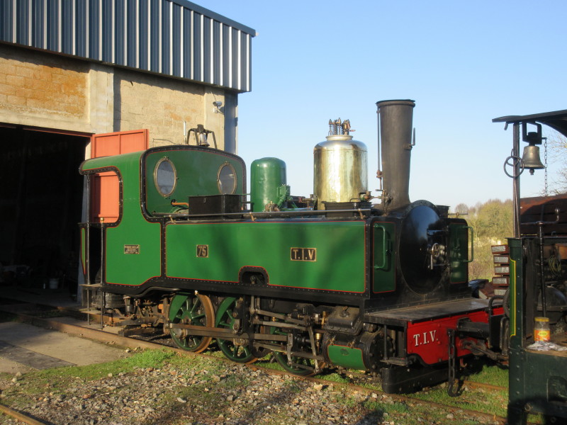

La TIV étant de sortie on a commencé à faire du ménage pour la saison à venir, depuis les trains du père Noël rien n'avait été fait mis à part la vidange et le lavage de chaudière. Tous les membres avait eu sa dose et un répit était vital.
Ca semble propre et pourtant c'est plein de tâches sur le laiton!...

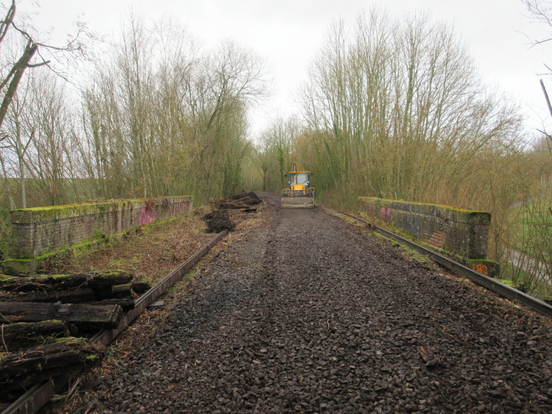

Le surfaçage de la plate-forme (700 mètres déposé fin janvier) pourrait commencer la semaine prochaine!...

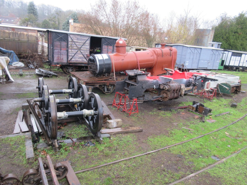

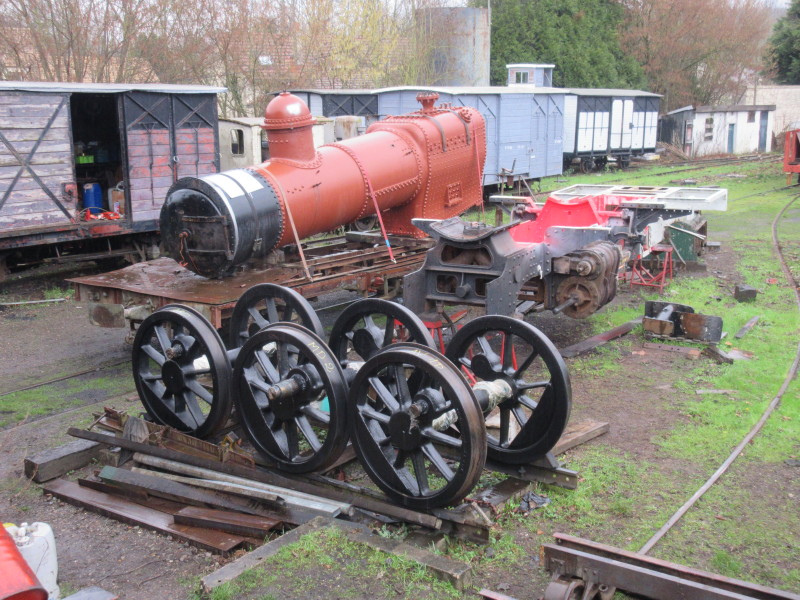

Après les travaux sur la TIV en fin d'année, l'énorme chantier sera pour nous la Decauville. Un cliché pris ce jour, avec les principaux éléments de la bête; essieux moteurs dont les boites d'essieux vont être régulées prochainement, le châssis entièrement décapé maintenant (du côté des cylindres c'était gras comme on peut imaginer), et derrière la chaudière, récemment réparée en Angleterre. On est entrain de faire une estimation du coût des travaux à faire et relancer une souscription.
Dés que les coussinets seront régulés ont va mettre le châssis sur les essieux et on pourra rentrer et bosser au sec, c'est pénible d'être dépendants du temps!!!

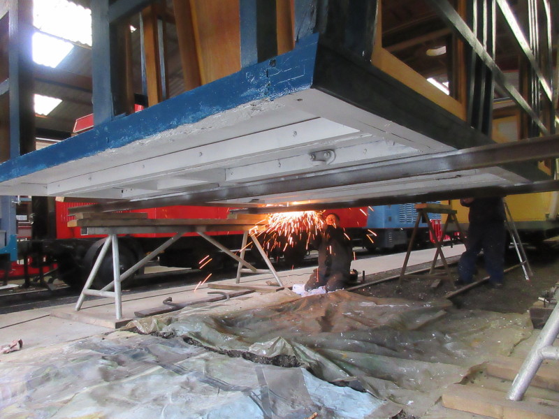

Et puis des clichés de la voiture salon ex chocolats Menier, perchée sur des rails en 20 kg dans le musée afin de préparer la pose et le perçage pour la fixation définitive. Le circuit de frein sur le châssis se termine on touche le bout!... deux couches d'apprêt ont été appliquée sous la caisse de la voiture.

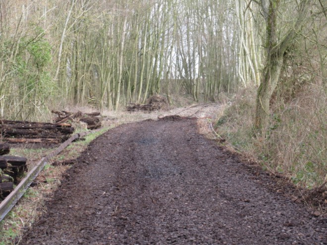

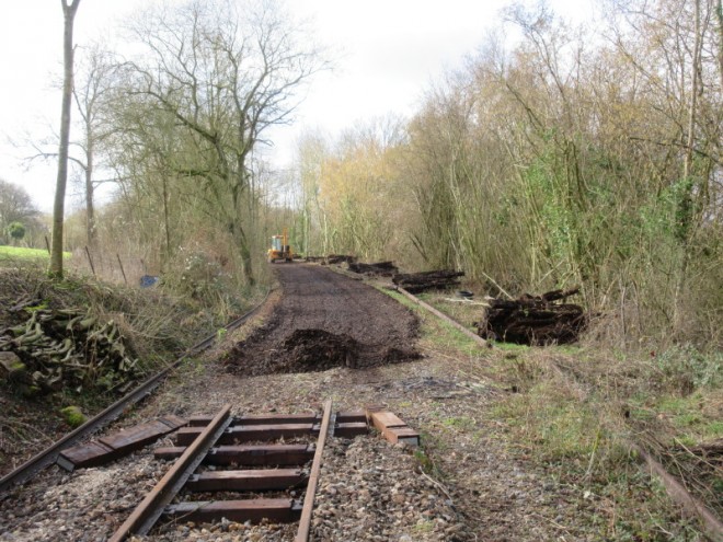

Il faut bien viser en ce moment avec les tempêtes pour bosser dehors. On a eu une ouverture mardi et mercredi pour niveler la plate-forme. Commencé mardi vers 15 h 30 le lendemain à midi c'était plié, le nivellement de la plateforme était terminé.

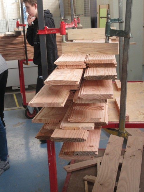

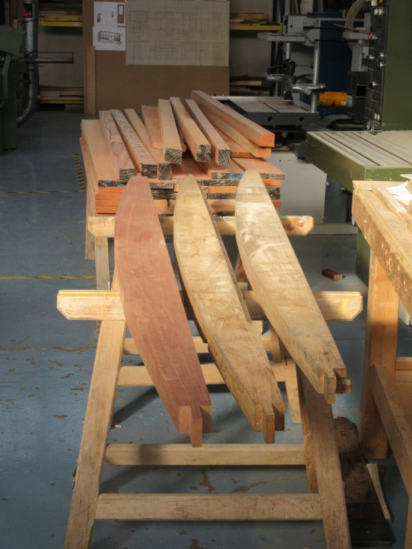

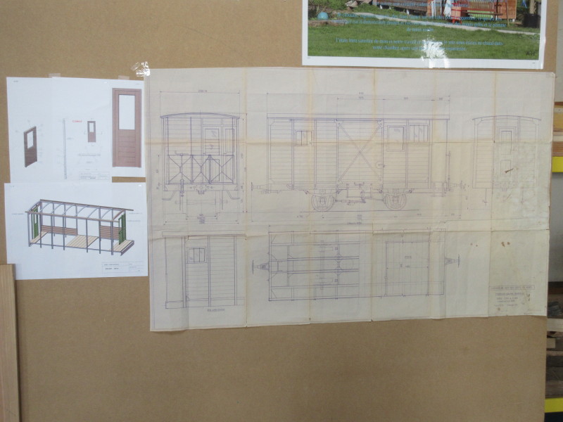

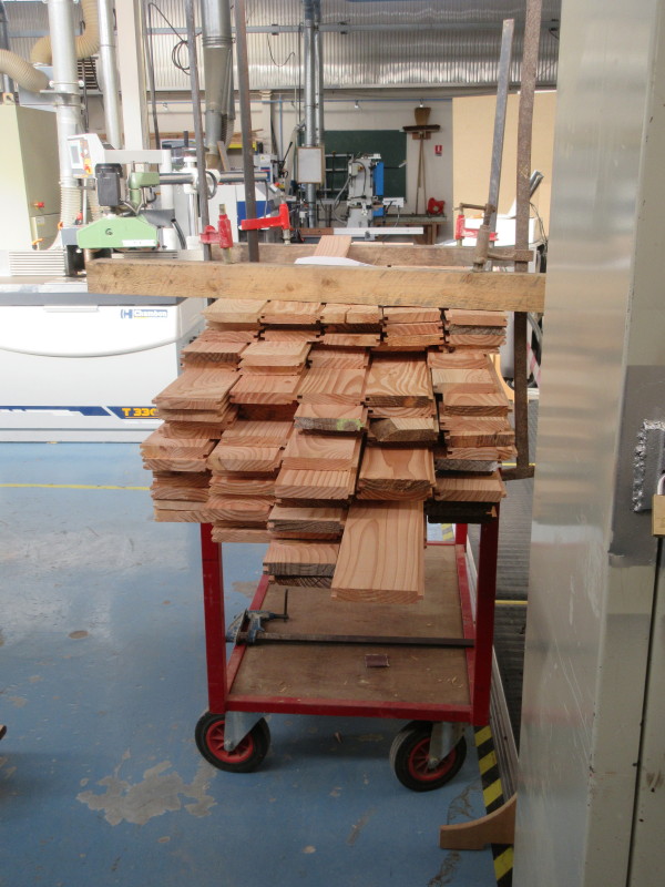

Comme il restait du temps l'après-midi ce fut l'occasion de faire le point avec le lycée l'EREA pour les futurs chantiers dont celui du fourgon Côtes du Nord dont l'essentiel des planches est réalisé, et les portes réalisée pour le CAP de l'an passé.
Des jeunes fort sympathiques et motivés avec Freddy leur prof de menuiserie.
Le plan et son adaptation 3D
Les planches du compartiment postal
Les planches de côtés

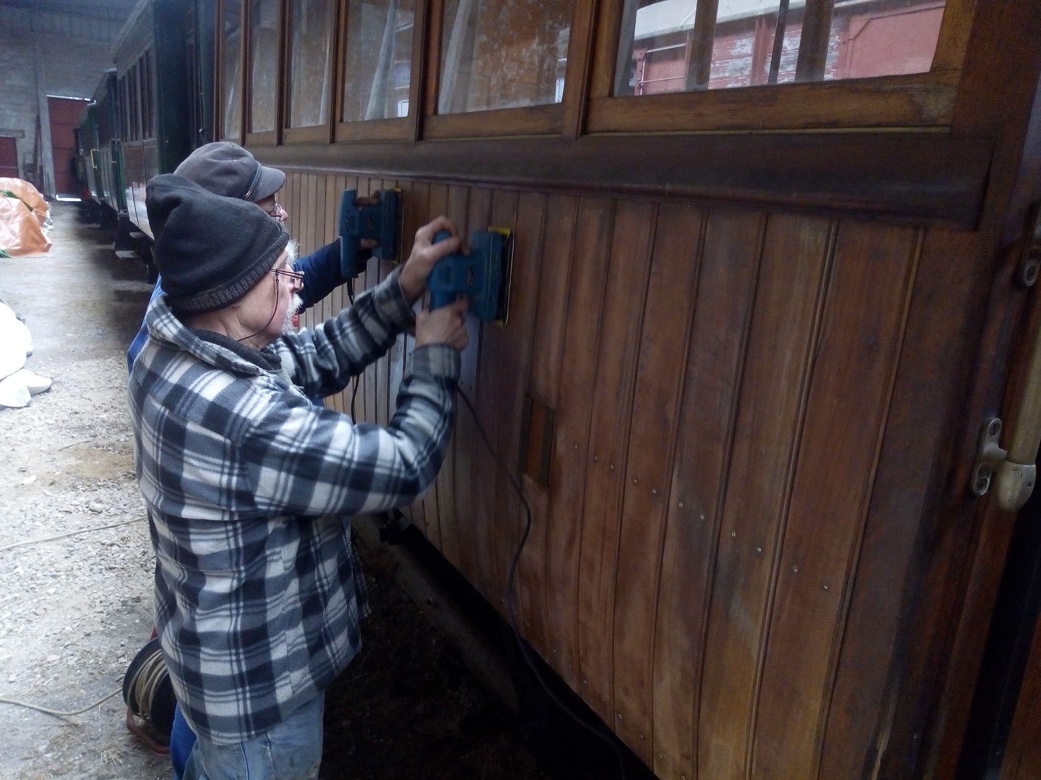

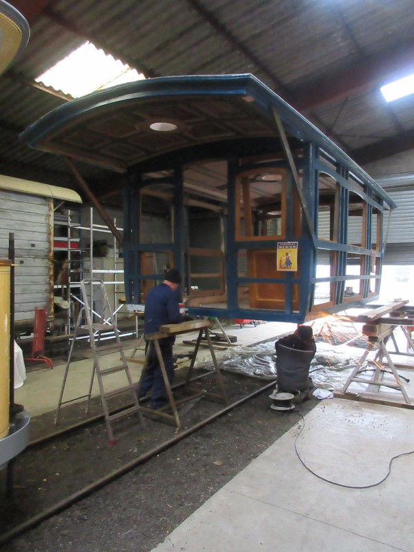

Hier comme tous les jeudis le ponçage de la voiture CBR qui avait bien souffert lors des premières années à Crèvecoeur lorsque le toit n'était pas construit a débuté. Une année et demie aux éléments, avait fait souffrir les 3 voitures présentes soit la CBR, la TDS, et la Vienne. Avant la saison tout sera rénové. Les machines sont en cours de nettoyage, et pour la Sarthe quelques petits travaux d'entretien sont en cours.

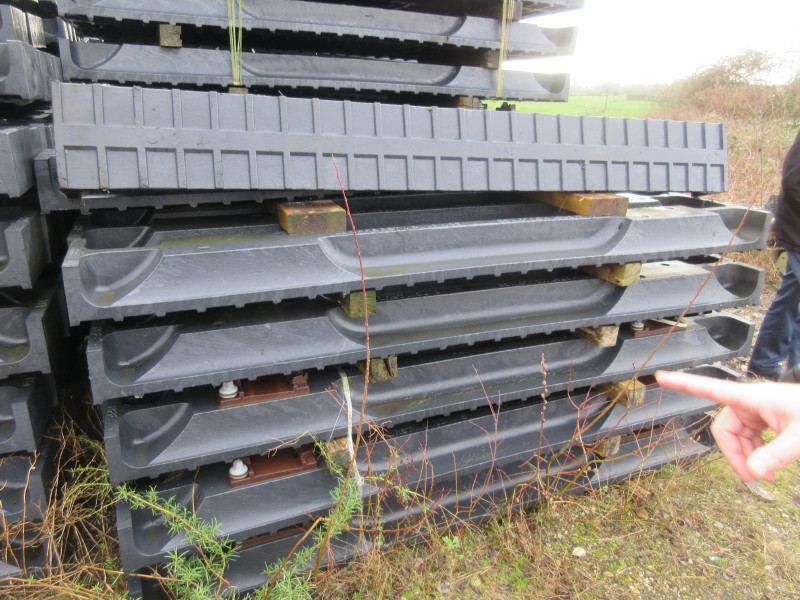

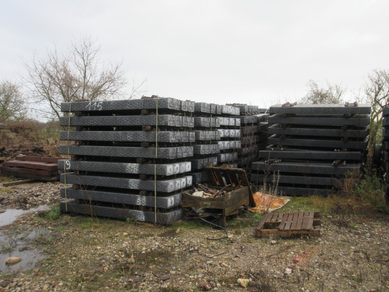

Et pour finir nous sommes allés sur le terrain (entre deux giboulées, le terme est faible)! pour voir l'accès pour l'enlèvement des 2000 traverses plastiques que nous avons racheté à la SNCF, dans le cadre de l'ouverture au fret de la ligne Gisors à Serqueux. Ces traverses seront retournées et percées pour notre écartement, pour les voies de service côté rue de Breteuil.

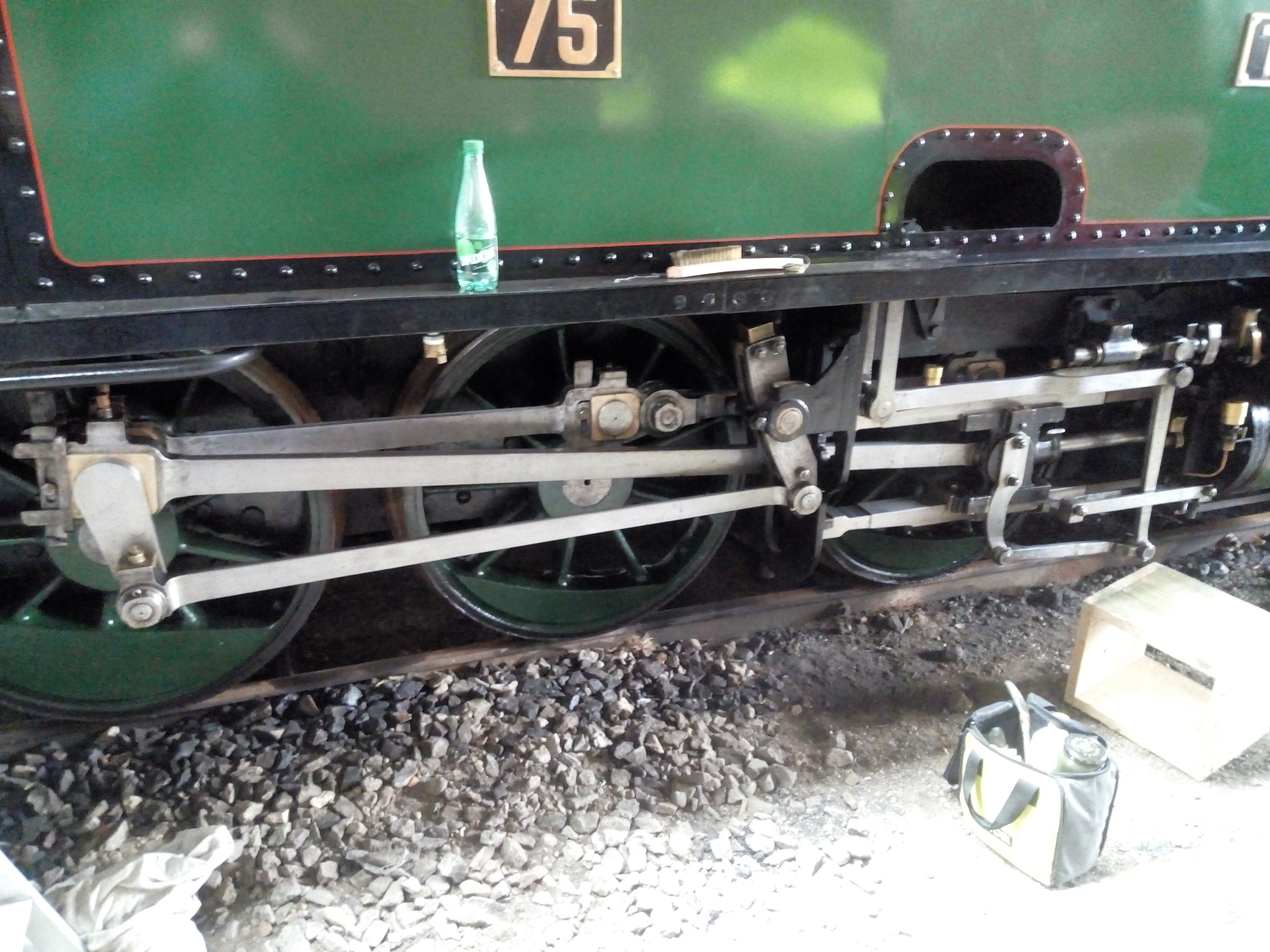

Petit complément photographique du compte rendu de TDS sur la journée d'hier.
Fête du ponçage sur la CBR

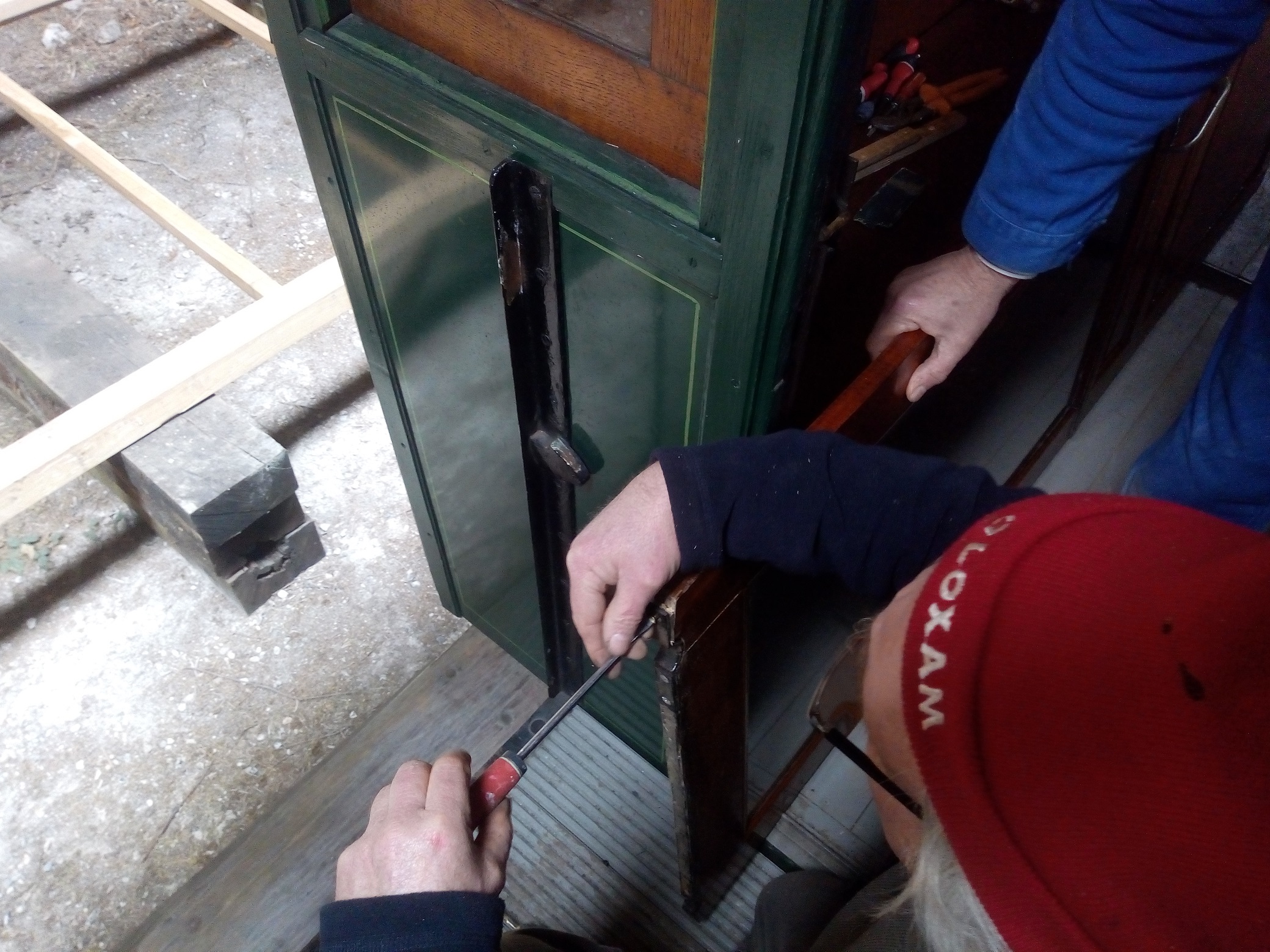

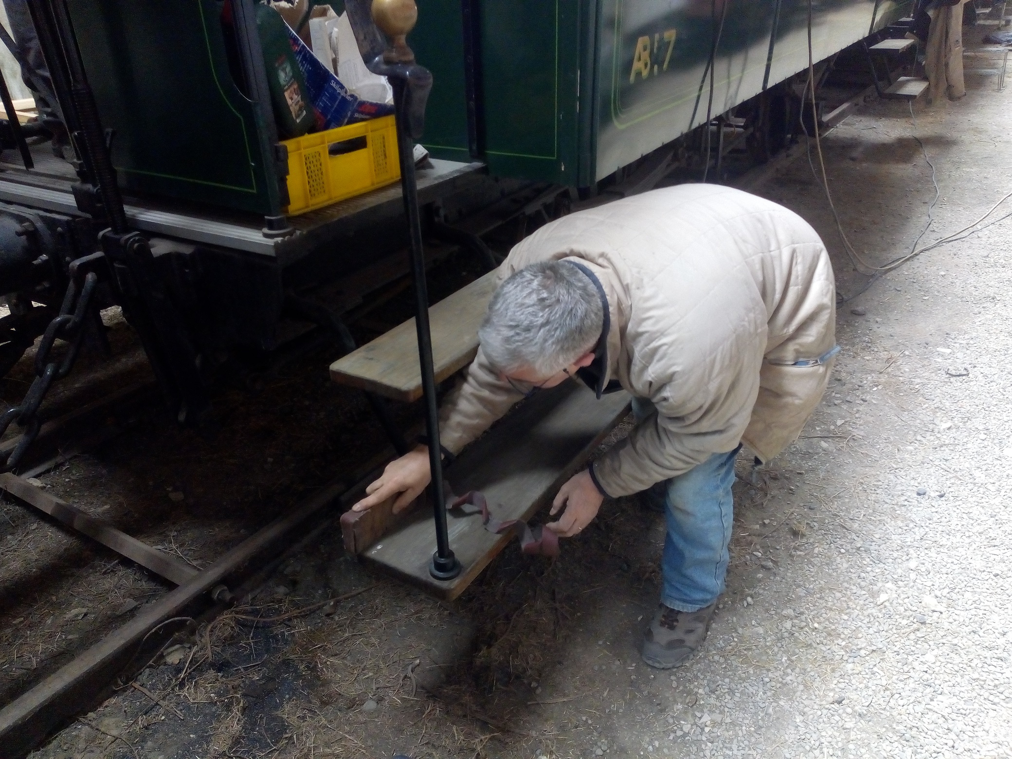

Réparation des roulettes des portes des compartiment des la T.D.S., et ponçage des marches-pieds.

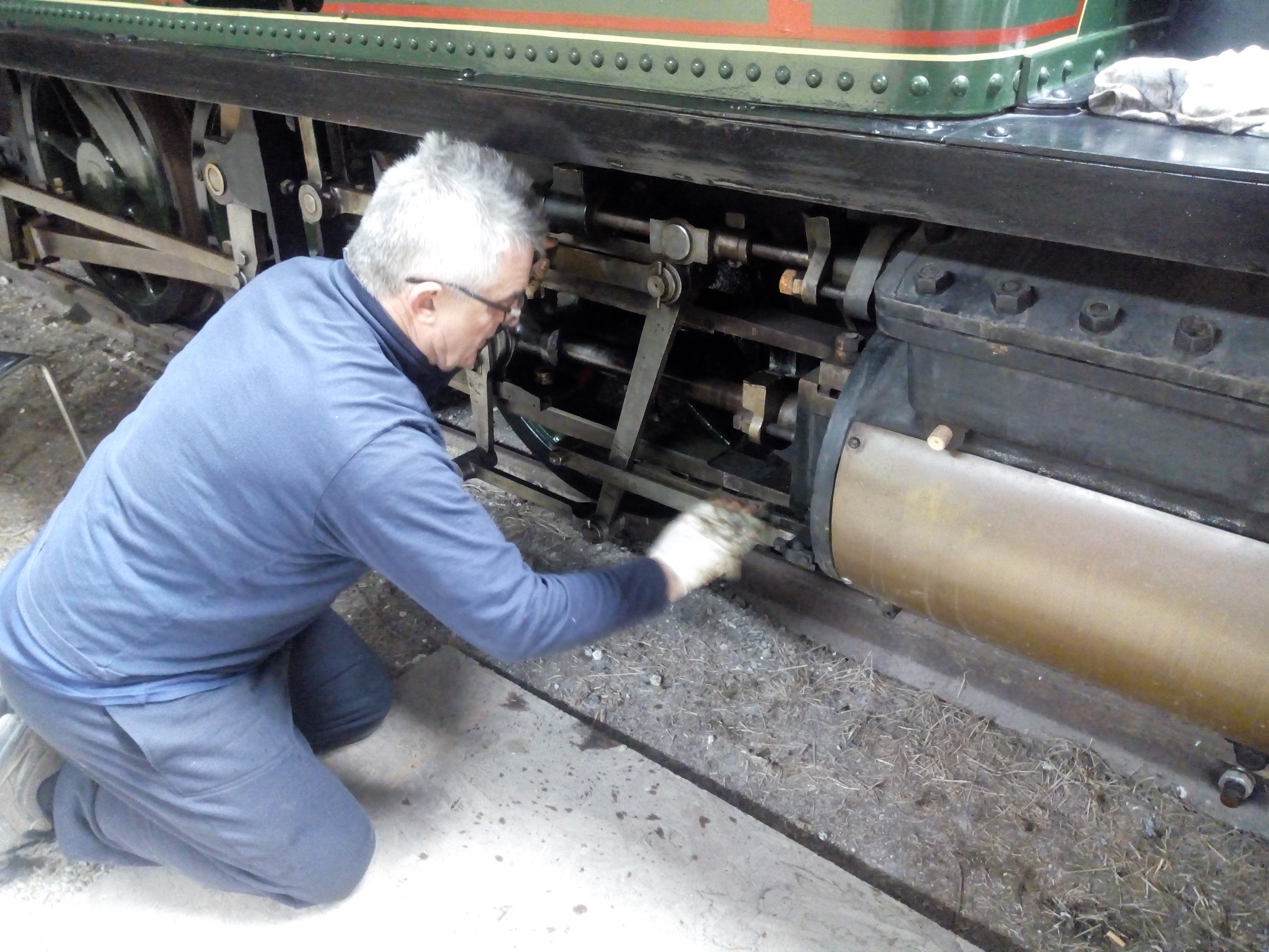

Nettoyage des bielles de la TIV et Clarisse

Merci pour ces dernières infos et photos ! Je n'avais jamais entendu parler de 'traverses en plastique" !!!! Au moins il n'y a plus besoin de cette saleté de créosote!!!! Quelques données techniques m'intéresseraient. Ce sont les tas numérotés que l'on voit en photo ?

Messagepar TDS » 14 02 2020 à 22:01
Bonsoir,
Les traverses plastiques existent depuis plus de 20 ans mais sont peu développées chez nous. C'est SICUT (en Europe) le principal revendeur; voici le lien avec les traverses Axion que nous allons récupérer:
http://www.axionintl.com/products-compo ... ml#landing
Comme vous pouvez le découvrir ils font également des ponts et autres structures en plastique
Dans nos nouveaux membres nous avons Jean-Luc qui a testé pour la SNCF diverses traverses, les en question, des hollandaises, des japonaises (les prix augmentent dans le même ordre). Les meilleures sont celles qui sont armées avec des fers à béton voir fibrées.
Celles que nous allons récupérer sont basiques un lingot de plastique de récupération sorti en lingot. Elles valaient en 2012 au moment de l'achat 80 euros pièce, par container venu des USA.

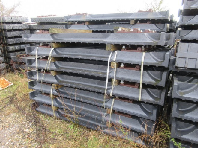

Je vais mettre un deuxième cliché en ligne un modèle que nous ne pourront récupérer, vu que l'on ne peut les repercer pour le métrique elles sont armées de 2 fers à béton.
Quelques chemins de fer touristiques anglais en utilisent comme le Festiniog et un autre en voie très étroite dont le nom m'échappe. Pour le métrique une traverses basique il faut compter 70 euros pièce, qui durera plus de 100 ans aucun risque de pourrir. C'est cher, c'est comme pour les traverses métalliques, mais en 100 ans (nous ne le verrons pas) les traverses bois aurons été renouvelées au moins 4 fois (et elles valent 20 euros pièces) soit 80 euros. C'est un choix politique car l'investissement est plus important au départ (mais nos décideurs ont tendances à voir pour une longueur de mandats ou deux pas à 100 ans et plus.
