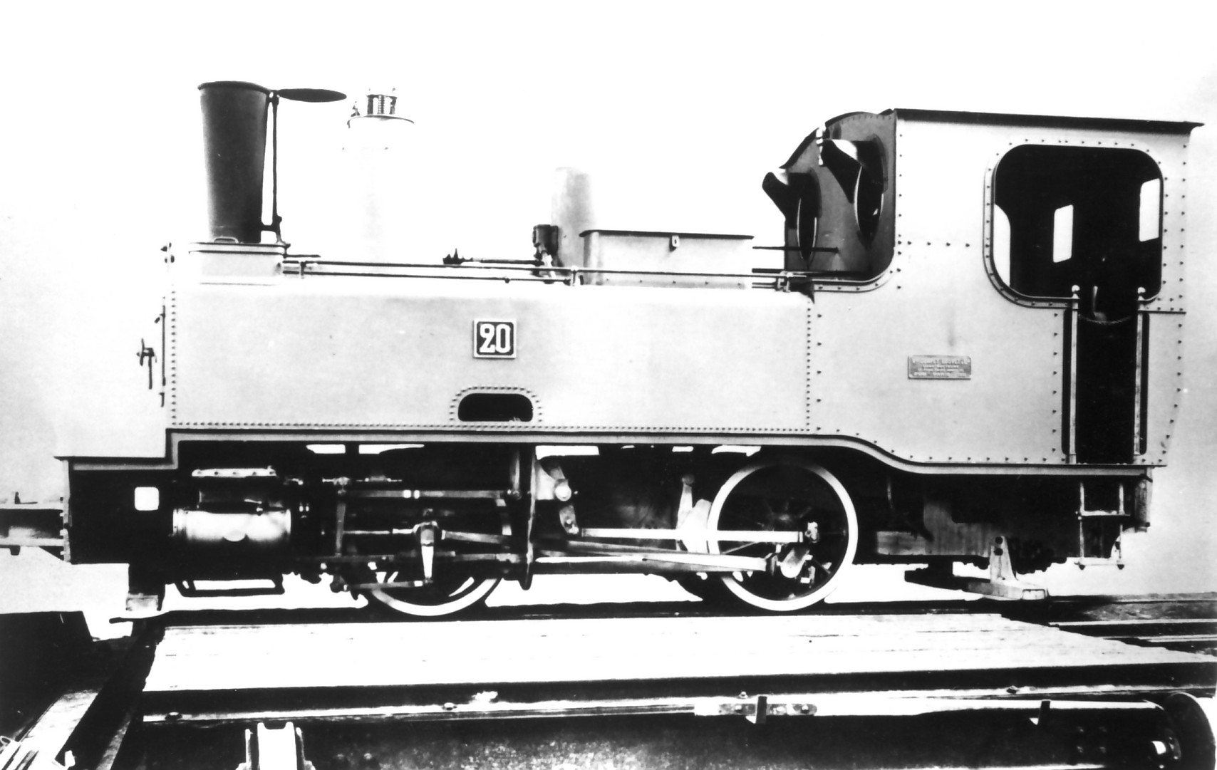

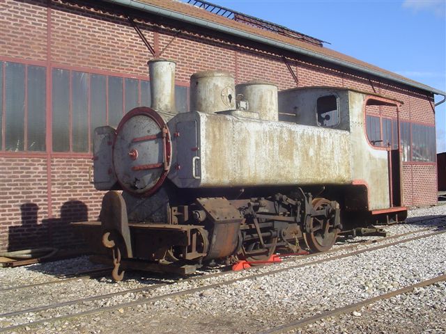

Pour cette Corpet le manque de place au sec est important nous le savons. Le départ de la TIV dans les prochaines semaines va faire un peu de place, mais dés que nous aurons remis sur roue la Decauville elle rentrera au sec à son tour.
Pour cette 020 il est prévue de la décaper et la faire propre. Puis si les bras sont là, la mettre dans sa configuration de base, qui a permis de sortir cette série surbaissée. Il y a déjà plusieurs Frot en état d'origine, c'est l'occasion de faire une 020 avec un look plus conventionnel et surtout ou on aura plus de place en hauteur pour l'utiliser.
Voici un cliché de ce que cela pourrait donner, d'après clichés Corpet H dupuis.

La Corpet (N° usine 1399) représente une machine de 14,5t (contre 12,8t pour la Frot "petite verte" du CFBS) livrée, le 10.01.1912, aux forges et aciéries de Marine-Homécourt, un client fidéle.
C'est rare que je cherche la p'tite bête", mais je regarderais volontier les plans pour comparer. La combinaison châssis-suspension des 020T Corpet-Frot est quand même un ensemble assez particulier, qui permet à la locomotive d'avoir en permanence les pneus qui collent à la route les roues en contact avec le rail, d'où ses excellentes qualités de traction et même son petit côté tout terrain...
En ce moment, au CFBS, nous avons tout le temps pour détailler la chose.

Ta photo est intéressante car elle montre la découpe dans le châssis, et que la porte de foyer est bien au dessus des Corpets traditionnelles comme la TIV, la 36 ou la Drôme ou il n'y a guère plus de 20 cm entre le plancher et la porte du foyer, les autoclaves sont également accessibles en cabine ce qui n'est pas le cas sur les machines classiques. J'en mets une de la 24 avec un trait rouge qui indique la hauteur du plancher sur la série non surbaissée.
C'est vrai que l'on peut se demander pourquoi avoir garder une relique de la machine taille normale alors que ces 020 on été directement été construites surbaissées, ils auraient pu épurer les plans, et éviter ce décrochement à l'arrière. Mais on ne fera pas l'histoire et les retraités Corpet ne sont plus là pour expliquer. C'est ainsi.

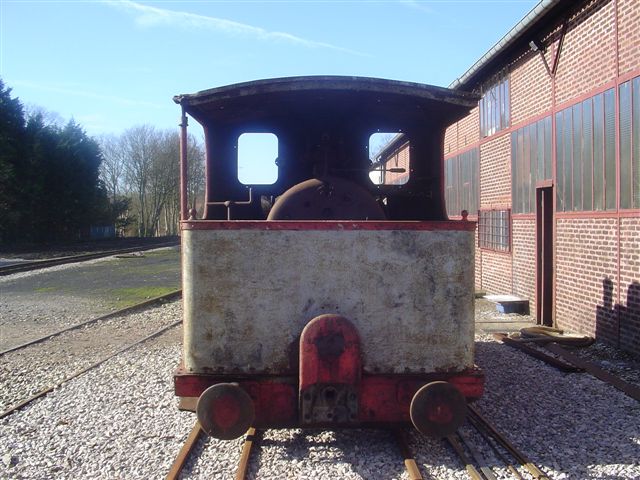

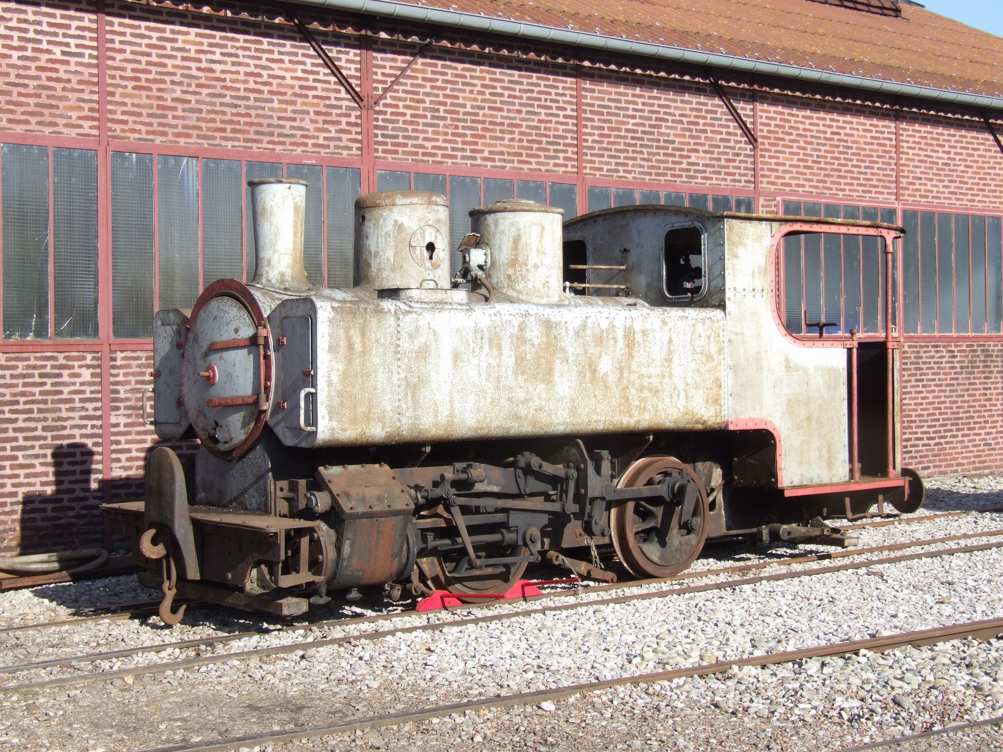

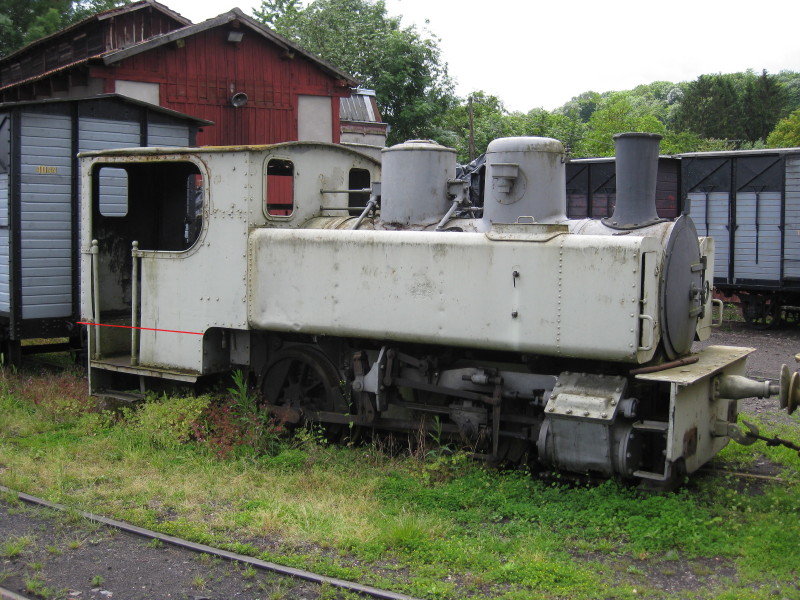

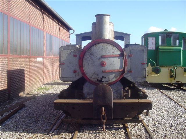

Messagepar 031 SACM » 16 11 2019 à 00:41
Didierd a écrit:C'est vrai que l'on peut se demander pourquoi avoir garder une relique de la machine taille normale alors que ces 020 on été directement été construites surbaissées, ils auraient pu épurer les plans, et éviter ce décrochement à l'arrière.
Je ne pense pas que ce décrochement soit une relique de la machine taille normale. Il n'existe pas sur les machines plus anciennes comme la 11 ou la 15 qui ont une cabine ouverte à l'arrière et une traverse de choc basse prévue pour les deux tampons des wagons de travaux.
Les 25 et 26 ont une traverse de choc beaucoup plus haute et leur cabine est fermée à l'arrière.
Quelques vues de la 11 au CFBS avant son départ pour la SABA.

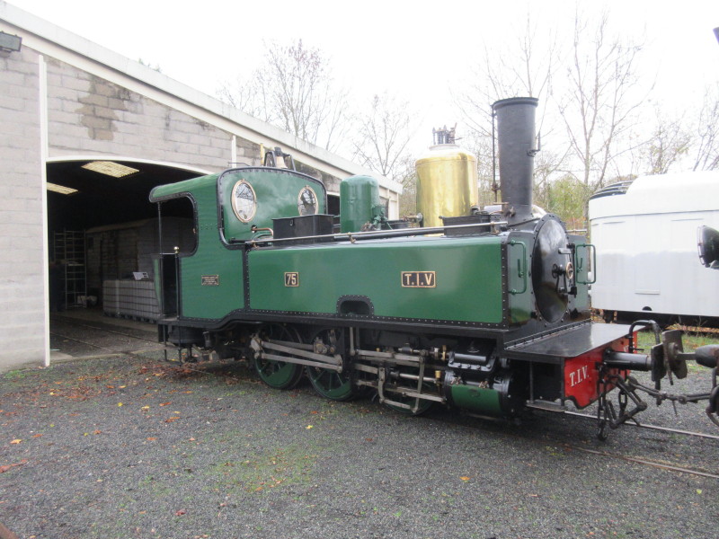

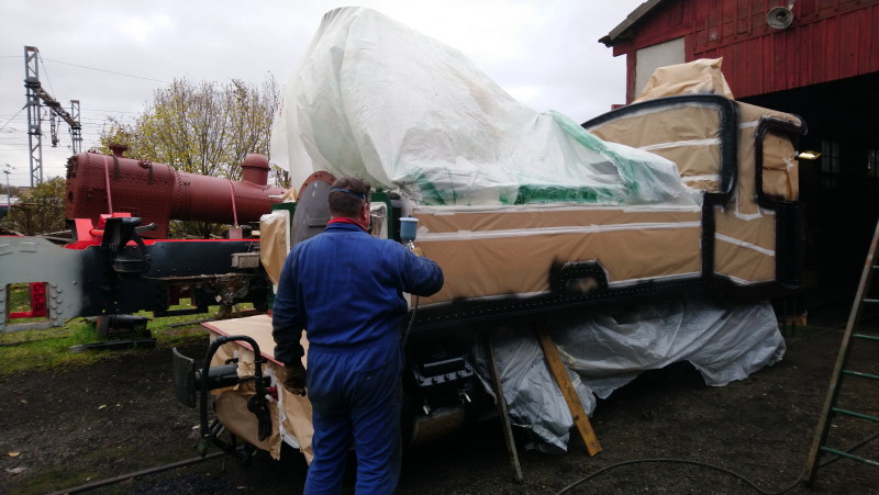

Ca y est après les tests réglementaires la TIV N° 75 a fait ses premiers tours de roues ce matin. Il ne reste plus qu'à finir la déco et le 4 décembre direction Crèvecoeur!...

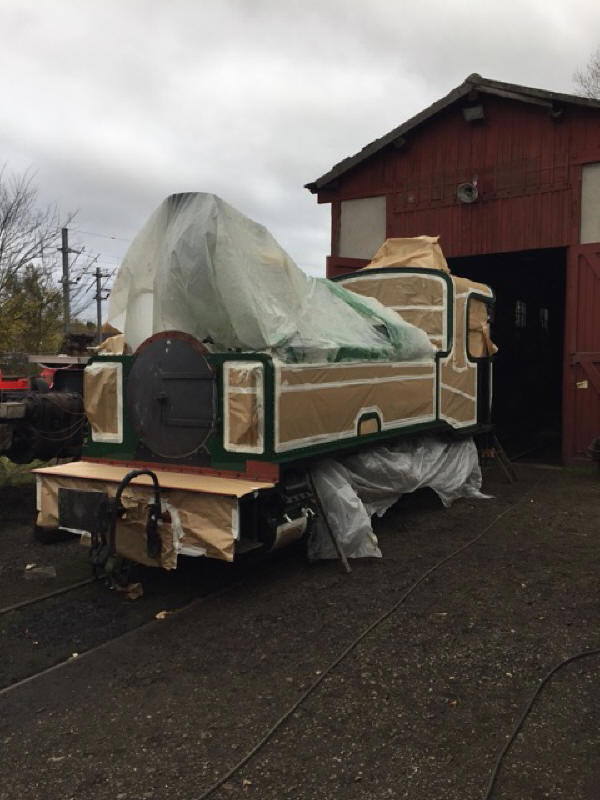

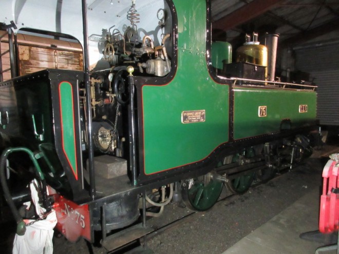

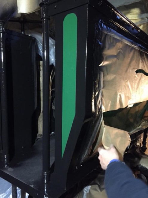

Messagepar TDS » 27 11 2019 à 21:50
:ipb-251

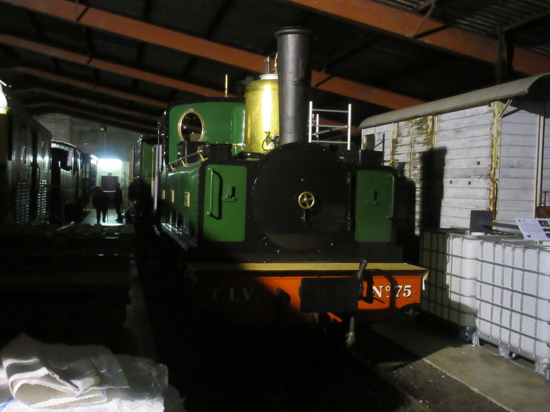

La TIV 75 après peinture de ses rechampis est rentrée au "Musée" pour y recevoir ses filets rouges. Mercredi elle part pour Crèvecoeur le grand.
Comme on dit en cuisine on démoule!!!
