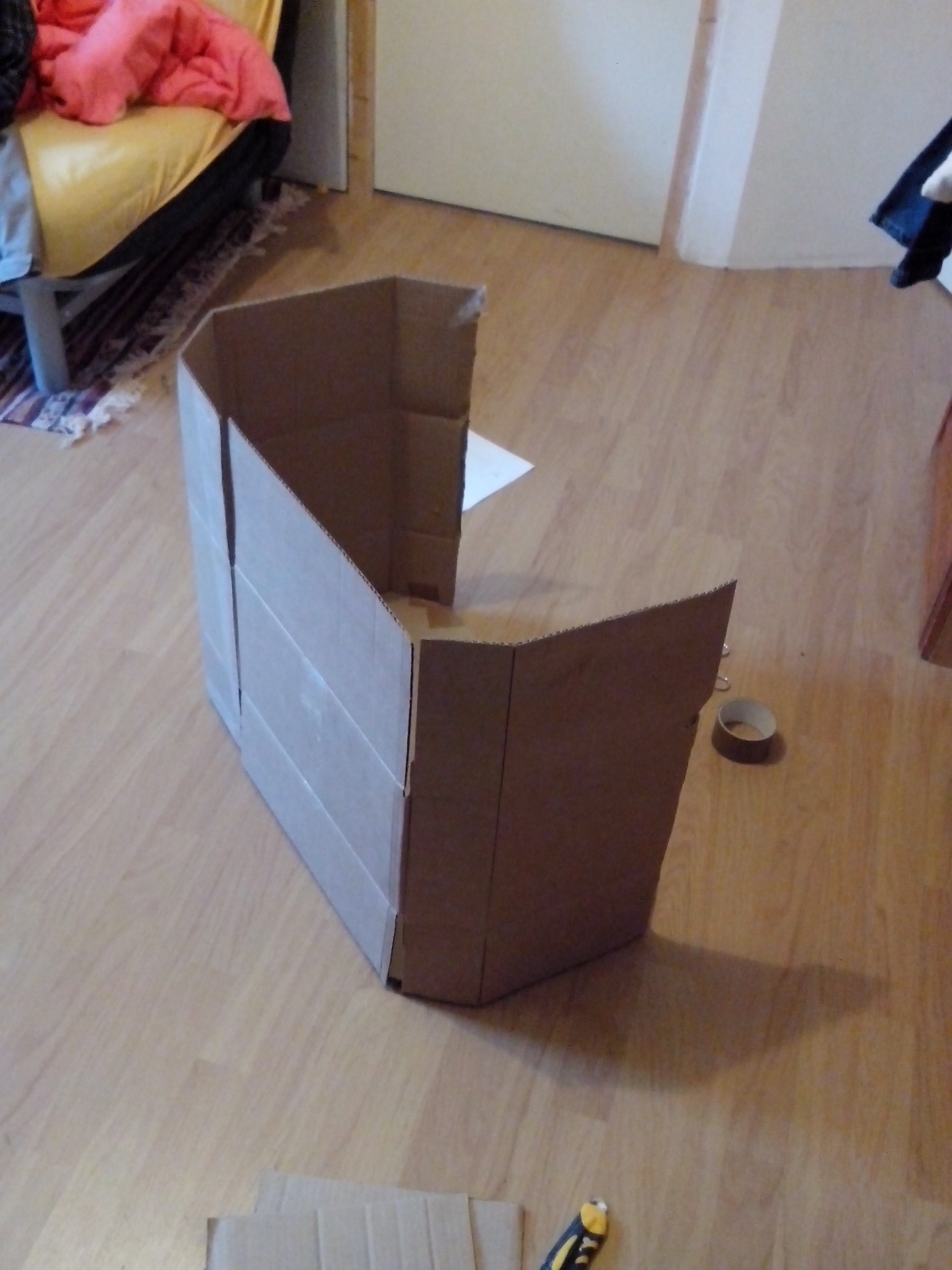

Messagepar UmaDeva » 03 04 2015 à 10:08
une maquette vite faite / mal faite aux côtes que j'ai mentionné hier soir

Un gabarit comme celui ci : si je gobe une pomme juste avant de monter à bord... je reste coincé. :ipb-143

UmaDeva a écrit:une maquette vite faite / mal faite aux côtes que j'ai mentionné hier soir
L’intérêt de ce genre de maquette, c'est de voir comment on est assis, comment on entre et on sort....
Autrement dis, il faut "maquetter" l'assise avec des briques ou des bouts de bois mais il faut réellement pouvoir s’asseoir dedans.
C'est là qu'on voit s'il y a assez de place pour les genoux par exemple.
Bien sur, pour moi, ce serait super si tu t'inspirais du "frigo" pour ton modèle, mais honnêtement, je ne suis pas certain que les proportions de l'engin soient les mieux adaptées à du 7 pouces ?

Pour le frigo en 7"1/4,il serait peut-être mieux de le faire en s'assoyant dessus ?
La place intérieur permettrai de loger facilement la batterie et la transmission. Et puis tout le monde pourra s'assoir dessus !

Messagepar UmaDeva » 03 04 2015 à 18:23
Alors,
Declic, la forme du frigo me plait beaucoup et reste facile a obtenir, par contre je privilégierai l'acier au bois aussi souvent que possible. C'est juste que l'échelle 1/3,26 n'est pas faisable et il faudra que je passe à l'échelle 1/2.5. Cà fait une petite draisine ayant la même forme que les tiens, exactement, par contre il fera 680 de long sur 400 de large. Se sera juste au niveau de la vue de face par rapporte à l'essieux que çà se verra. Sinon tout pareil, du moins à l'extérieure. Au niveau du toit je prévois de lui faire juste quelques centimètres sur les bords droit et gauche et peut être 20 cms devant et un peu moins derrière... Cà se dessine sérieusement dans ma tête!
A Randy : pas mal l'idée de s'assoir dessus... Le soucis avec de jeunes enfants comme les miens, c'est qu'ils vont faire du rodéo dessus et que çà va mal finir, au mieux ^^

UmaDeva a écrit:de plus je crois qu'il doit passer pas loin de chez moi pendant les grandes vacances (des enfants), du coup, il verra bien
Avec plaisir !
Mes craintes sont uniquement liées à la longueur (68 cm) qui me parait un peu faible pour un adulte (mais peut-être que pour un adulte "normal", c'est suffisant :H1 :H1 :H1 ) et aussi à la stabilité dans la mesure ou le conducteur sera adossé à la paroi arrière, il faudra bien vérifier que son centre de gravité sera largement en avant de l'essieu arrière #A8 )

Messagepar UmaDeva » 03 04 2015 à 21:20
oui c'est sur que je ne dépasse pas les 70 kgs... et je ne devrais pas dépasser beaucoup l'axe de l'essieux arrière donc comme les deux batteries seront sur l'avant (oui oui, je vais récupérer un moteur 24v...) çà devrait le faire.
Si mon point est trop lourd conte tenu de la configuration ce n'est pas grave, je le construit pour mon fils et je vais me débrouiller pour qu'il soit également pilotable par l'arrière quand il n'y aura personne en cabine ^^'
