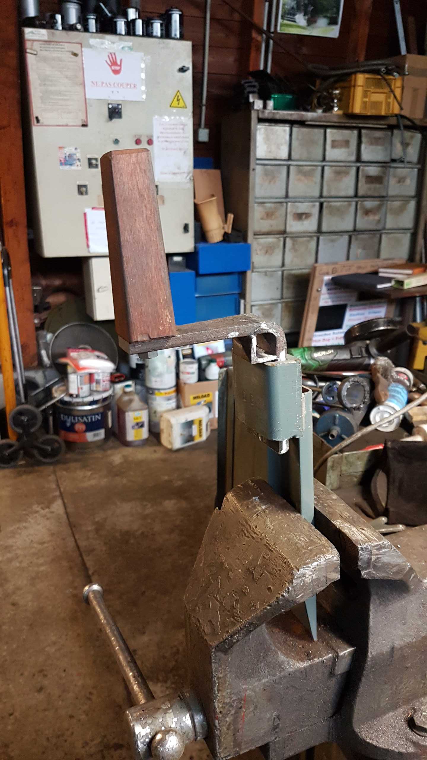

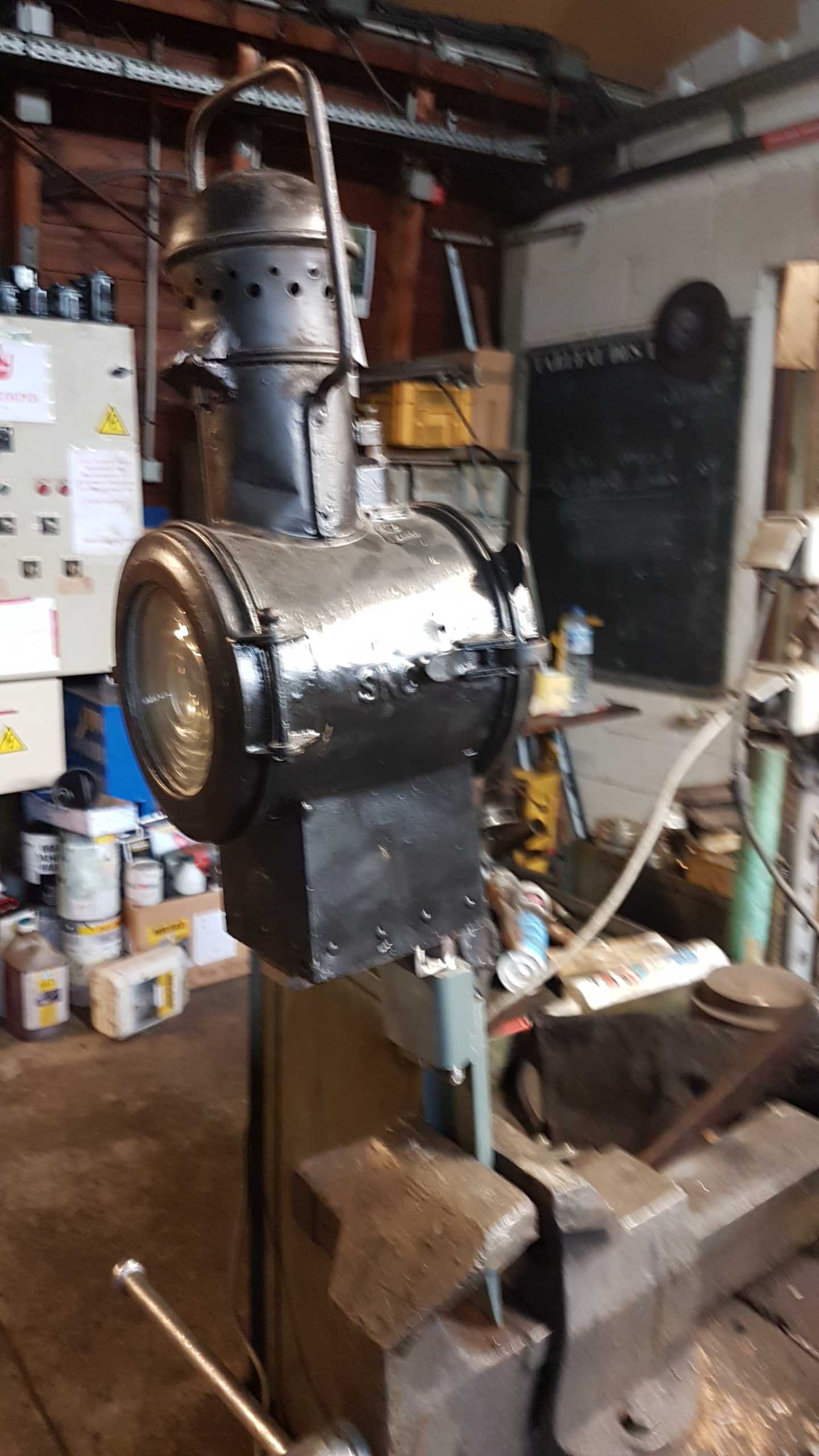

Merci pour ce reportage et les belles photos et bravo pour le choix des lanternes de la 030 O&K ! E2 E2 E2
FRANCOIS19
Messages: 1587
Re: Chemin de Fer des Chanteraines
Messagepar Le Velaunien » 23 09 2017 à 15:51
C'est vrai que les lanternes lui allaient particulièrement bien.
Il n'y a plus qu'à peindre le châssis et les bielles en rouge. :E1

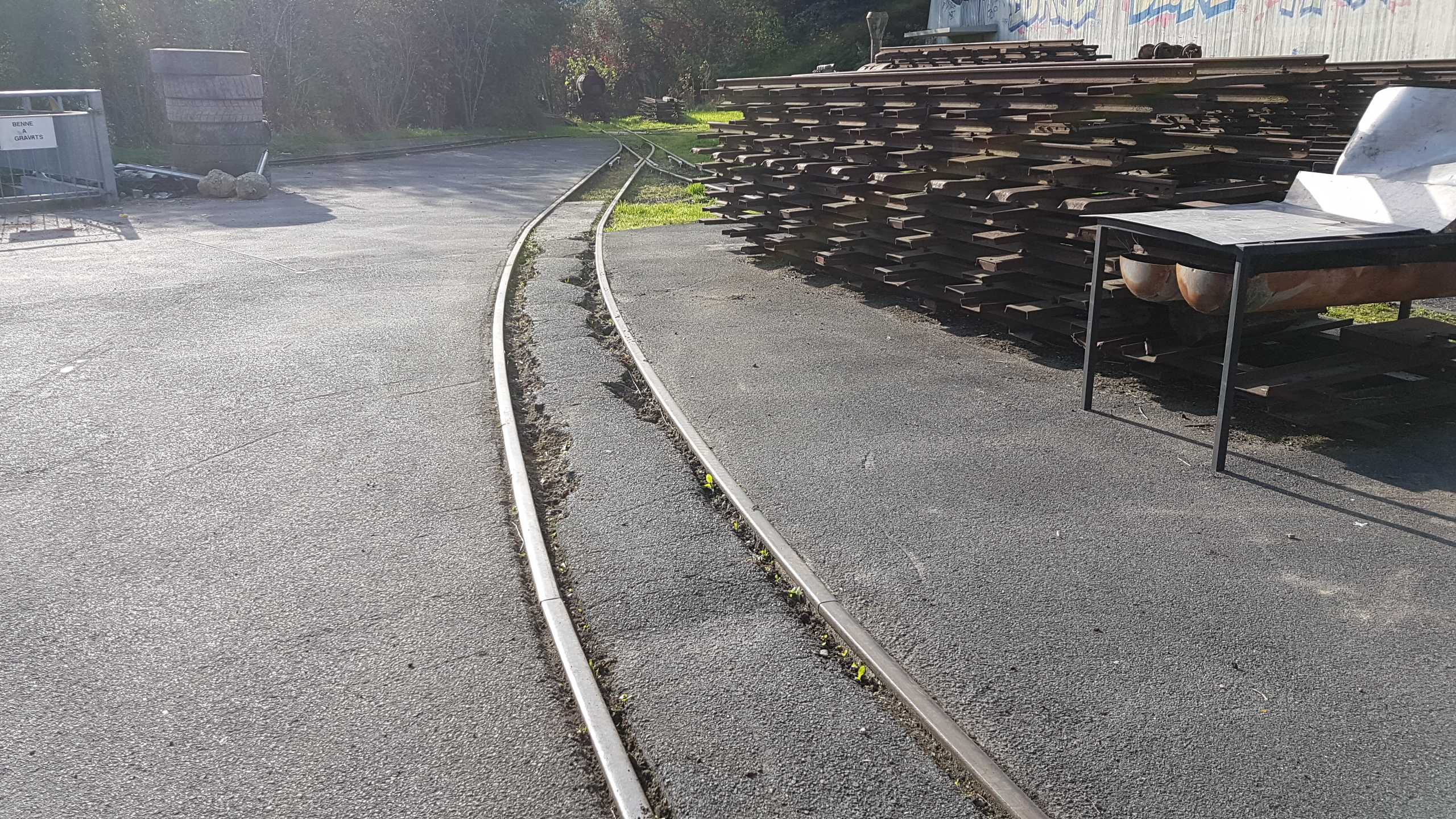

Messagepar FRANCOIS19 » 28 09 2017 à 00:55

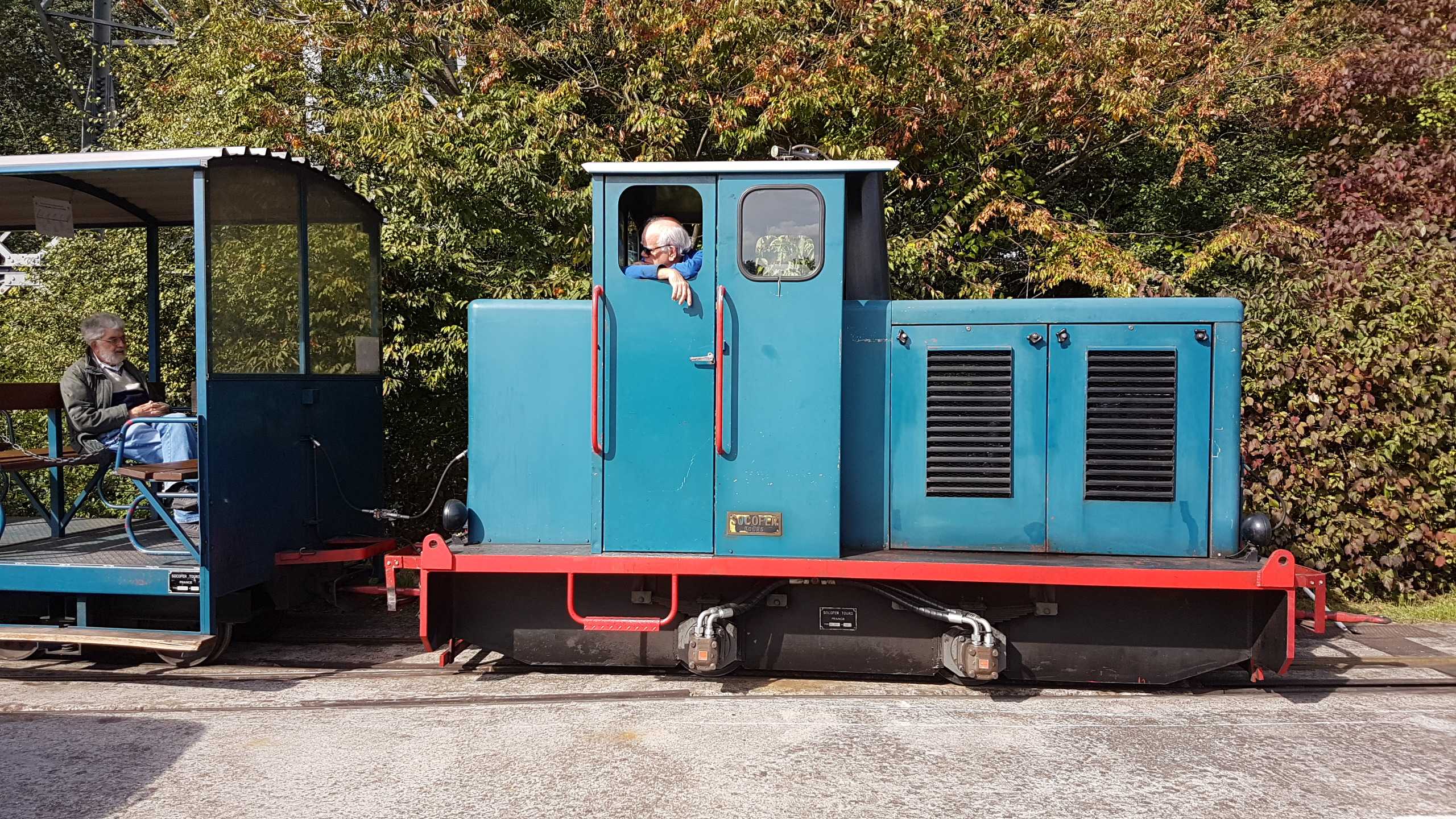

Ma (petite) journée aux Chanteraines... petite car par suite d'obligations familiales, je ne suis arrivé que vers 14h30.
Tout d'abord un coup d’œil aux modélistes :F9
Et maintenant la voie de 60 enfin ! ;)
A bientôt pour de nouvelles aventures! :F5 :F5 :F5

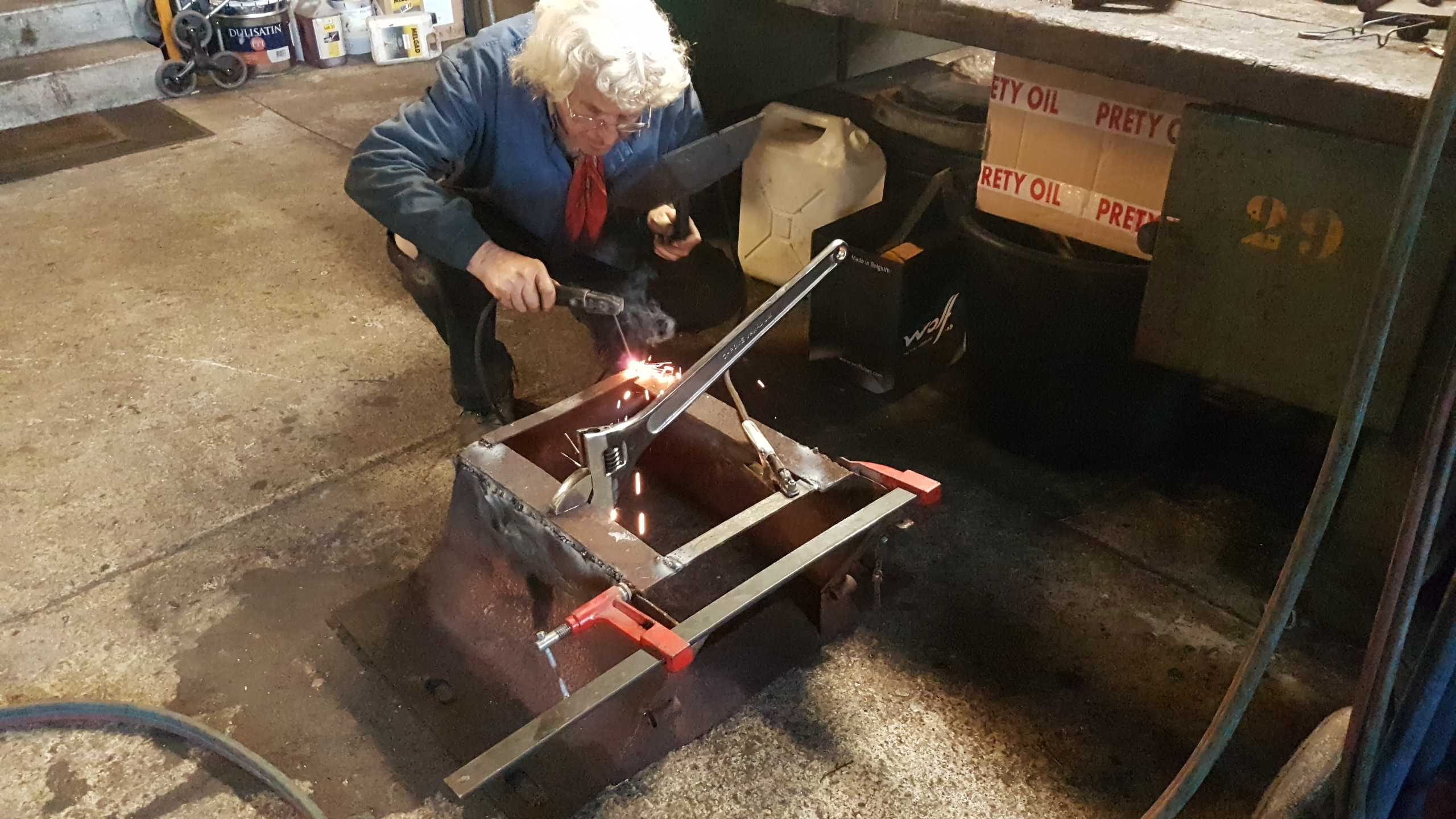

Messagepar Le Velaunien » 28 09 2017 à 12:55

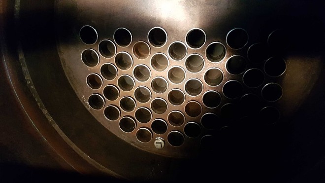

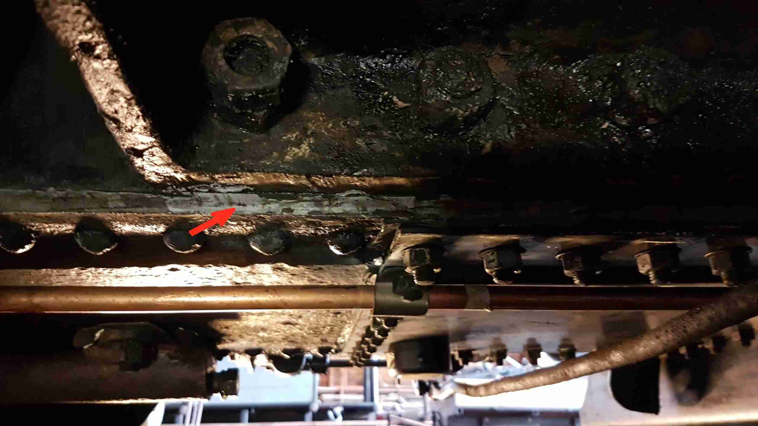

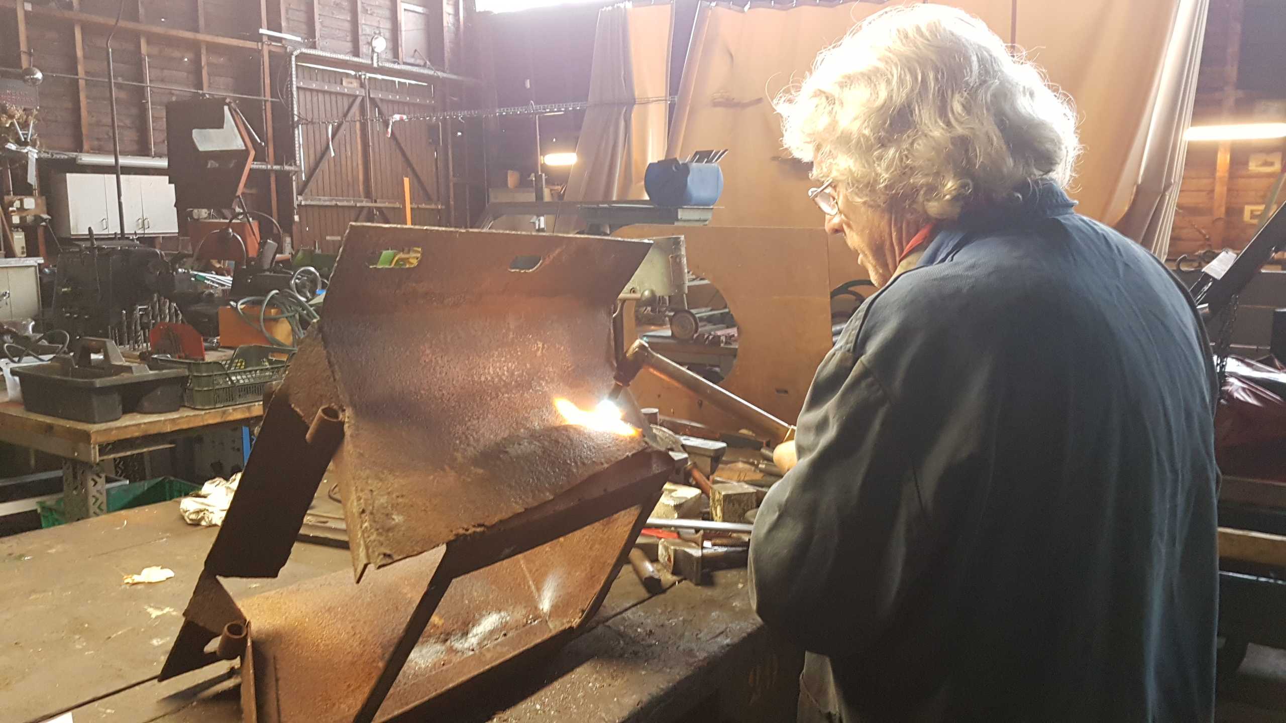

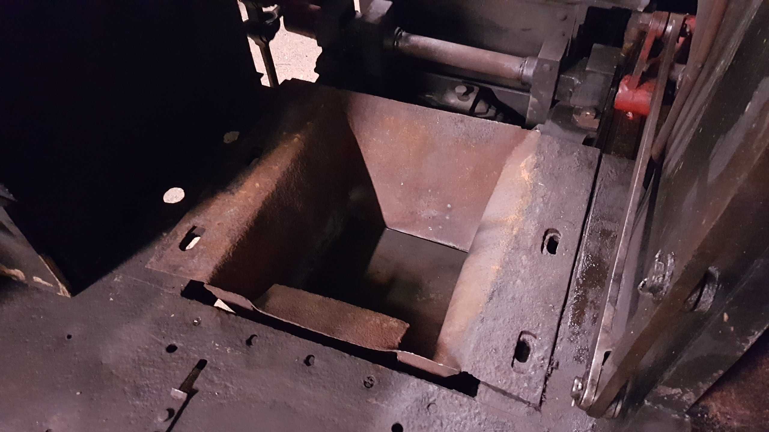

Le cendrier de la Bertha ne devait-il pas être intégralement changé ? Je pensais que JML s'en chargerait car les tôles étaient en fâcheuse posture !! :D3
Espérons que "ces rustines" tiendront le coup. Sinon superbe travail.

Le Velaunien a écrit:Le cendrier de la Bertha ne devait-il pas être intégralement changé ? Je pensais que JML s'en chargerait car les tôles étaient en fâcheuse posture !! :D3
Comme d’habitude, on pare au plus pressé... et après tout, autour des trous il reste encore une bonne épaisseur, les "rustines" devraient tenir! #B6
Le Velaunien a écrit:Vivement que je revienne vite. -> pas avant octobre

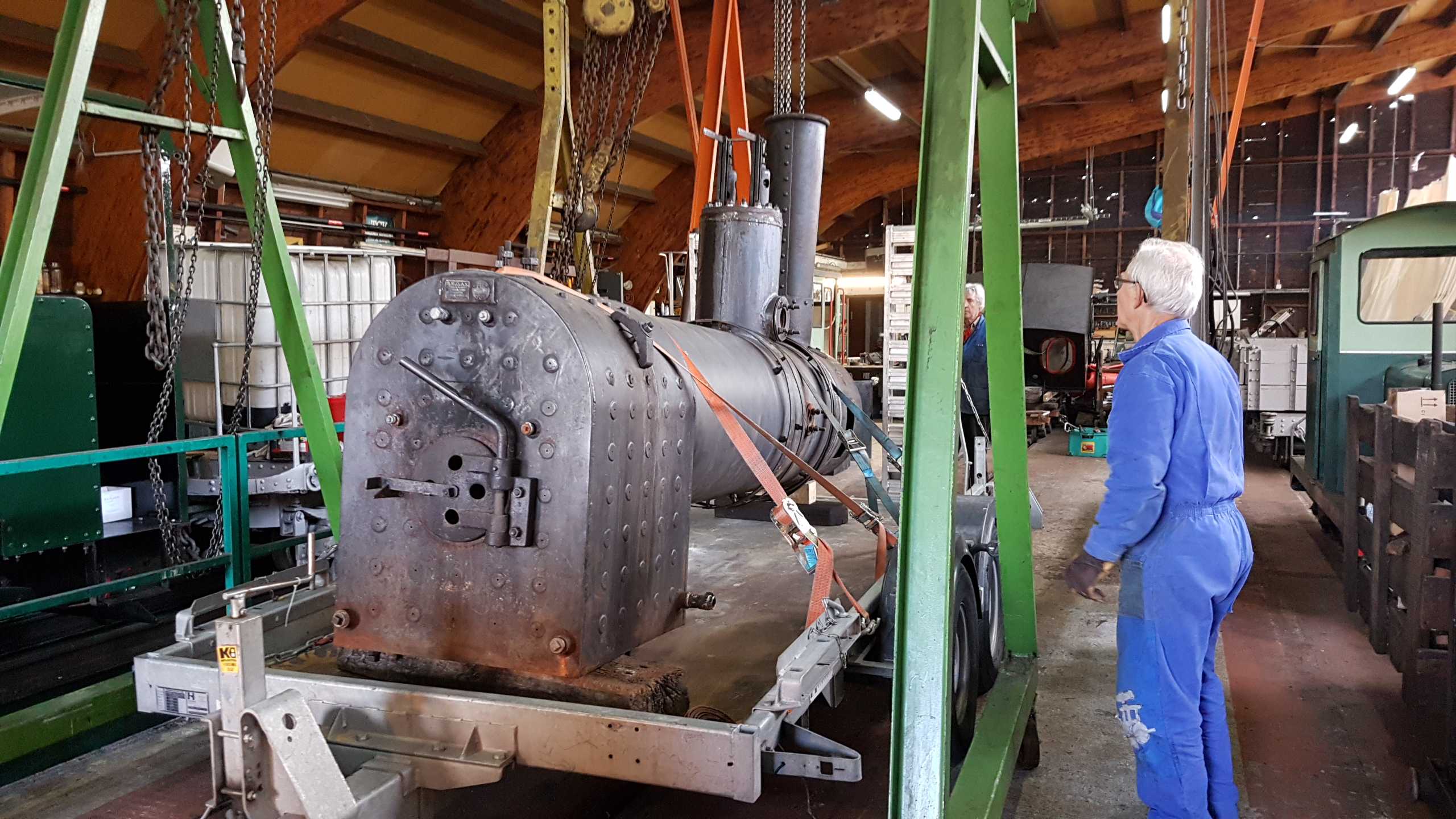

Octobre, c'est bientôt, ne t'inquiète pas il reste encore du boulot sur la Bertha et la chaudière n'est même pas revenue! C7

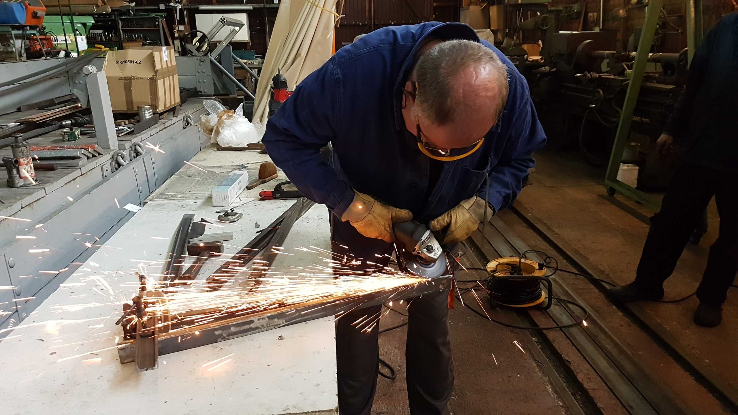

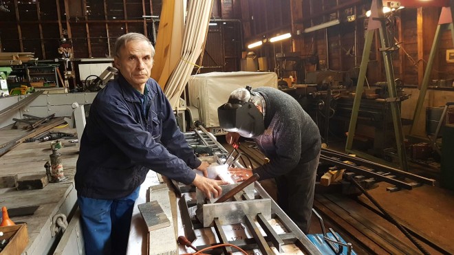

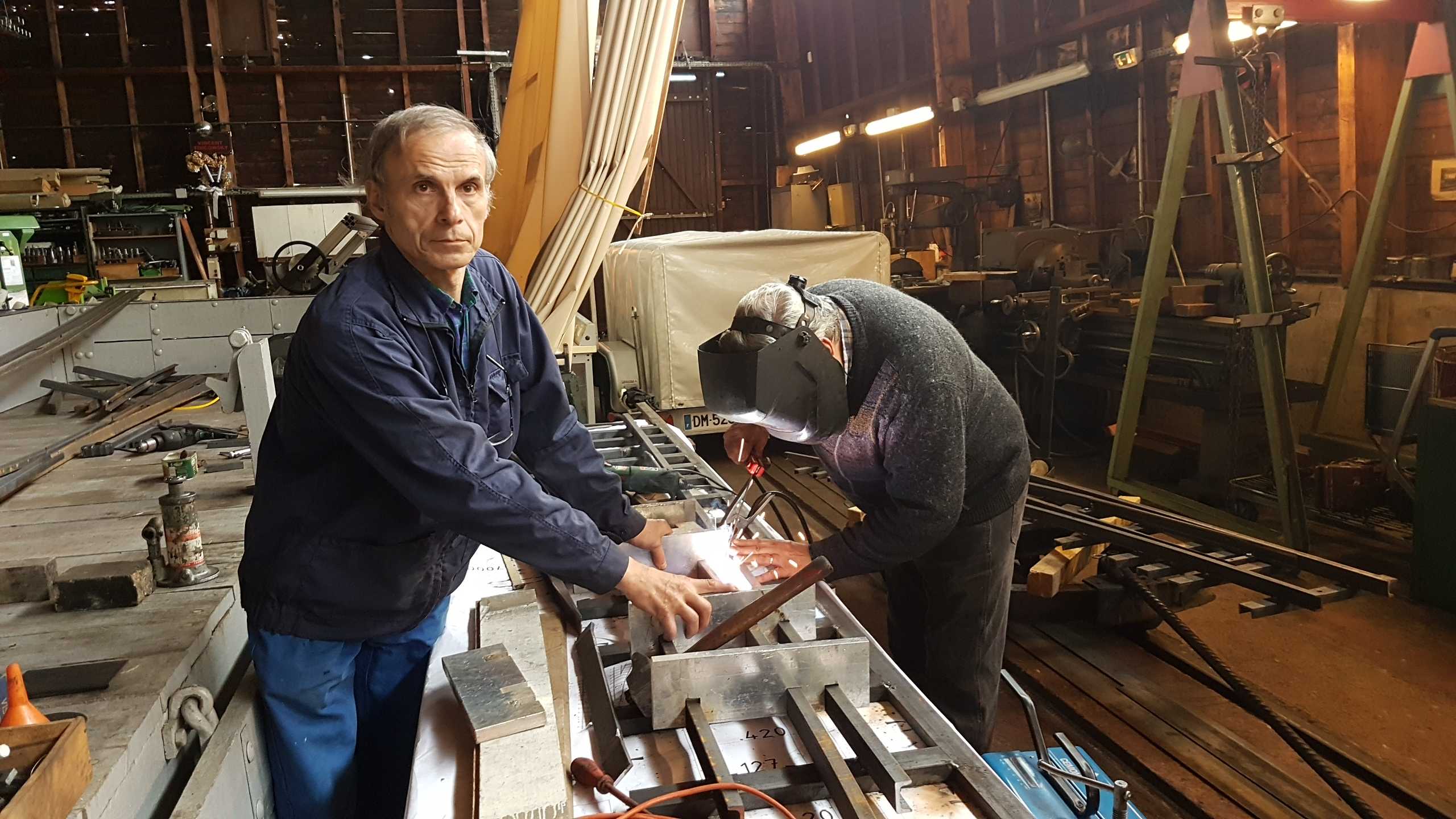

Messagepar FRANCOIS19 » 05 10 2017 à 18:51

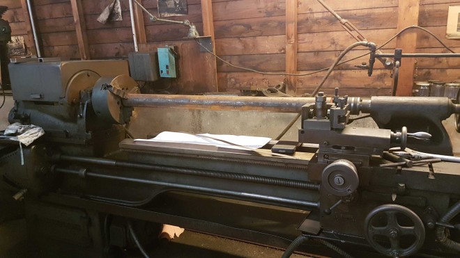

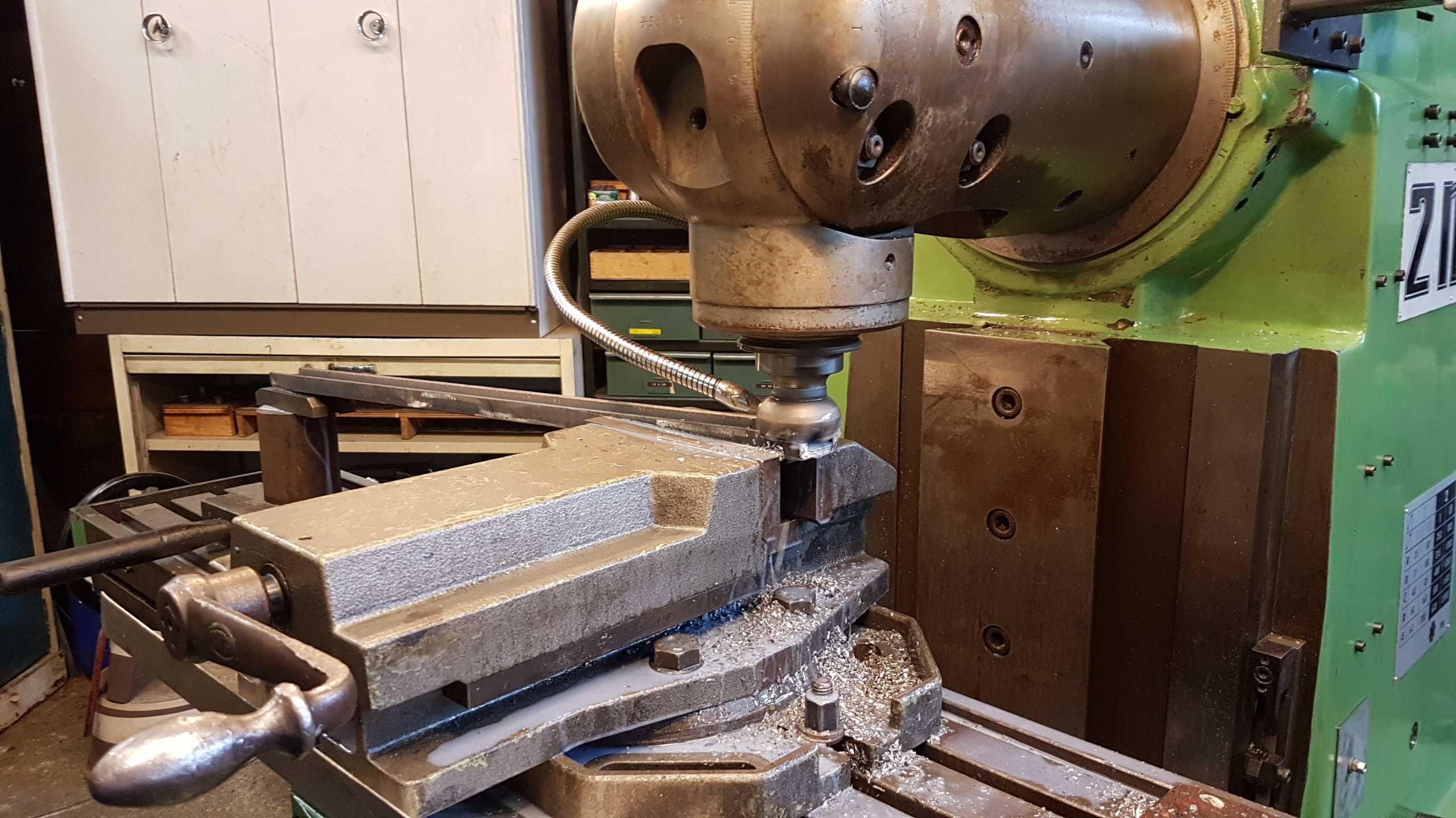

Quelques échos de la journée d'hier à l'atelier :H1 :H1
et pendant ce temps-là...
Encore une journée bien remplie passée dans la bonne humeur... à la prochaine :F5 :F5 :F5

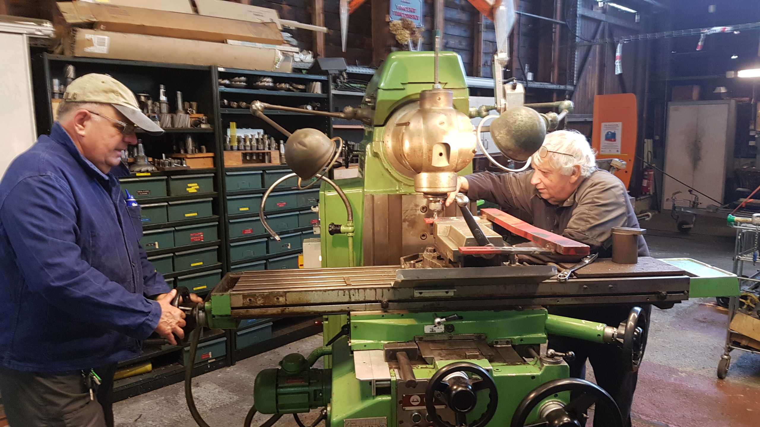

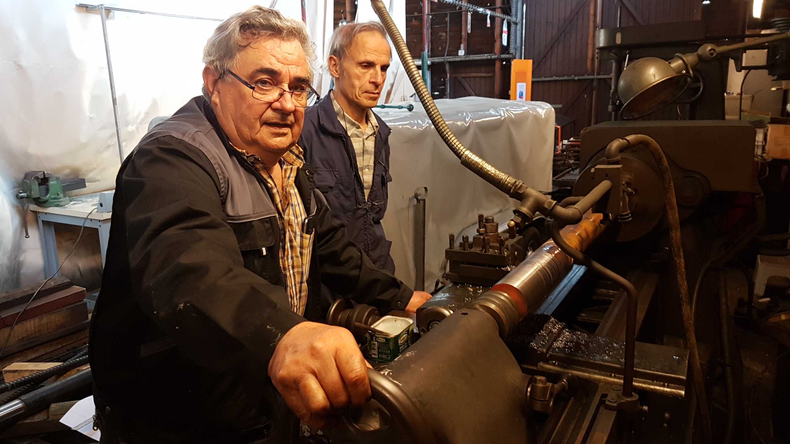

Messagepar Storm » 05 10 2017 à 19:20

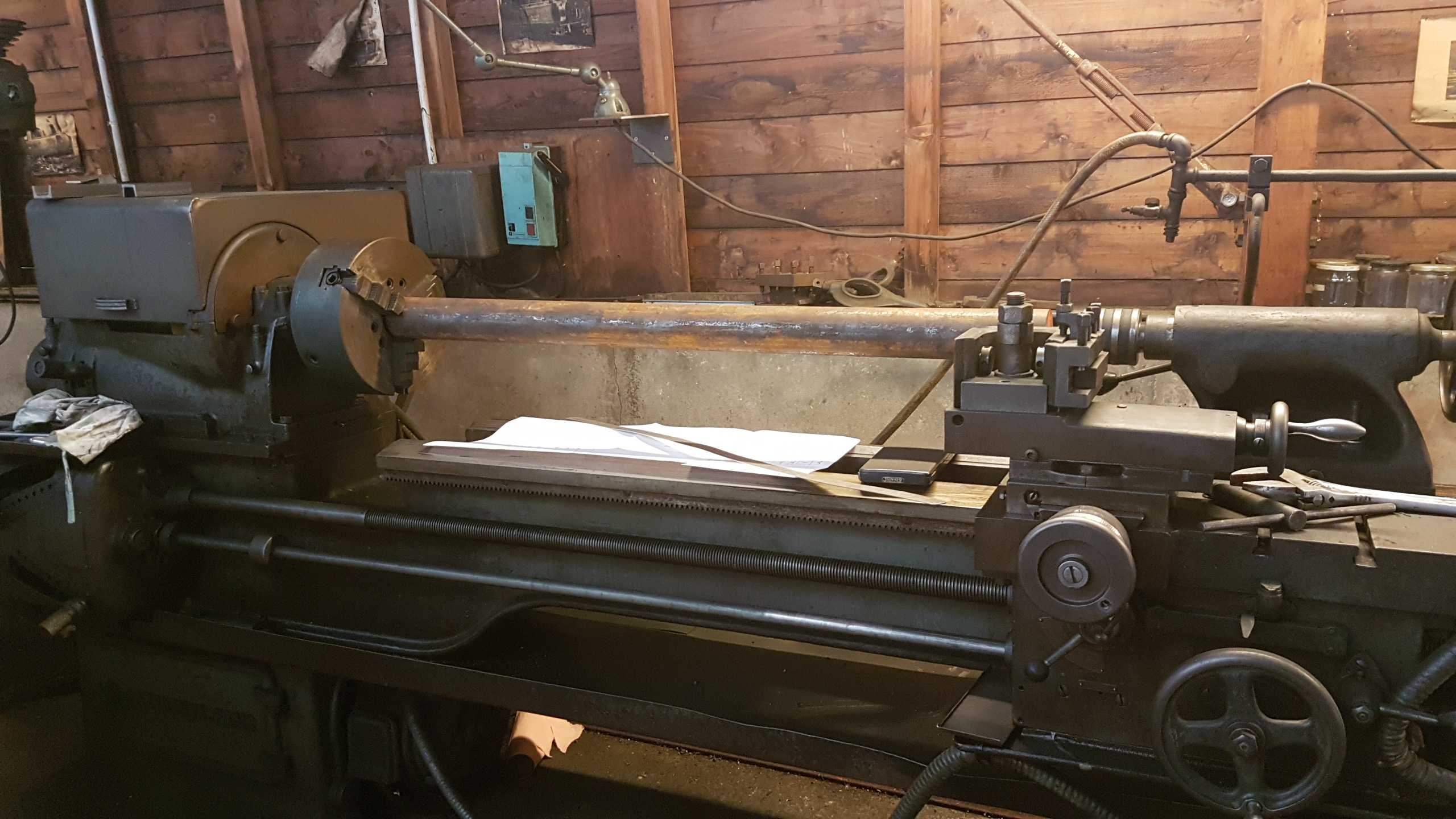

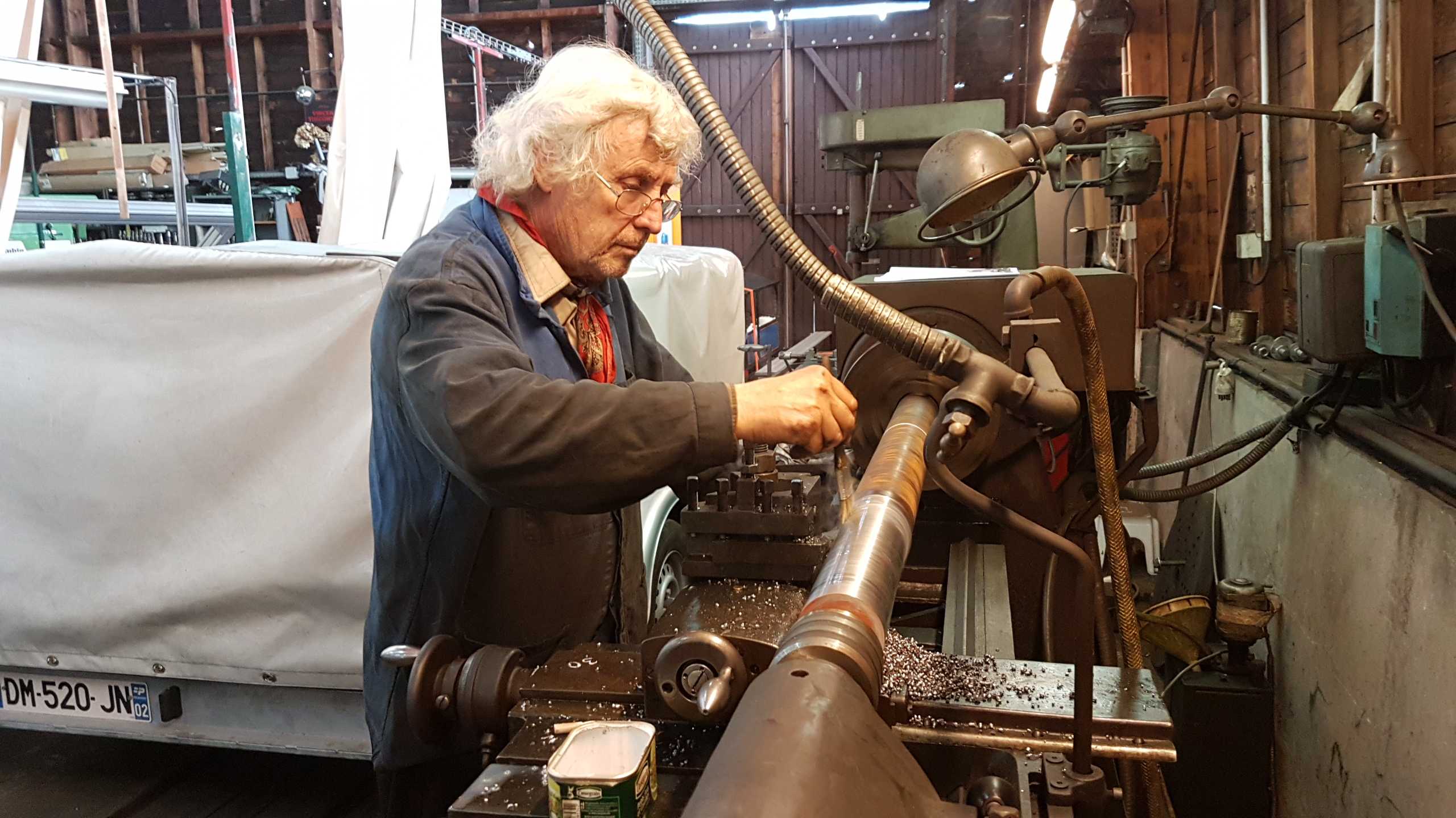

C'est marrant, en voyant les photos des usineurs, autant la fraiseuse me semble familière et je retrouverais mes marques rapidement, autant le montage sur le tour me donne des sueurs froides D9 Déjà sur les petites pièces, ce n'était pas mon truc mais là, même en sachant que la prise est sécurisée, je ne serais pas tranquille en chariotant #B8 Chacun son métier :B3 Mais beau boulot.... #B6
Messages: 24011
Messagepar FRANCOIS19 » 05 10 2017 à 22:04
Ta réaction Storm, n'a rien de surprenant: la fraiseuse est "moderne" alors que le tour Cazeneuve est une antiquité... Son principal intérêt est de pouvoir tourner dés pièces d'assez grandes dimensions, notamment des roues de plus de 400mm... L'absence de lunette fait que le travail de pièces longues comme cet essieu a de quoi inquiéter, produit beaucoup de vibrations et de bruit et donne un état de surface pas terrible.... Mais l'autre tour ne dispose pas de palan pour y installer les pièces lourdes et pour dégrossir le Cazeneuve suffit.
Nous devrions pouvoir faire prochainement de la place dans l'atelier en remontant la Bertha, notre 020 O&K, ce qui permettra d'acheminer un palan jusqu'à l'autre tour pour y effectuer les finitions. Les photos suivront...

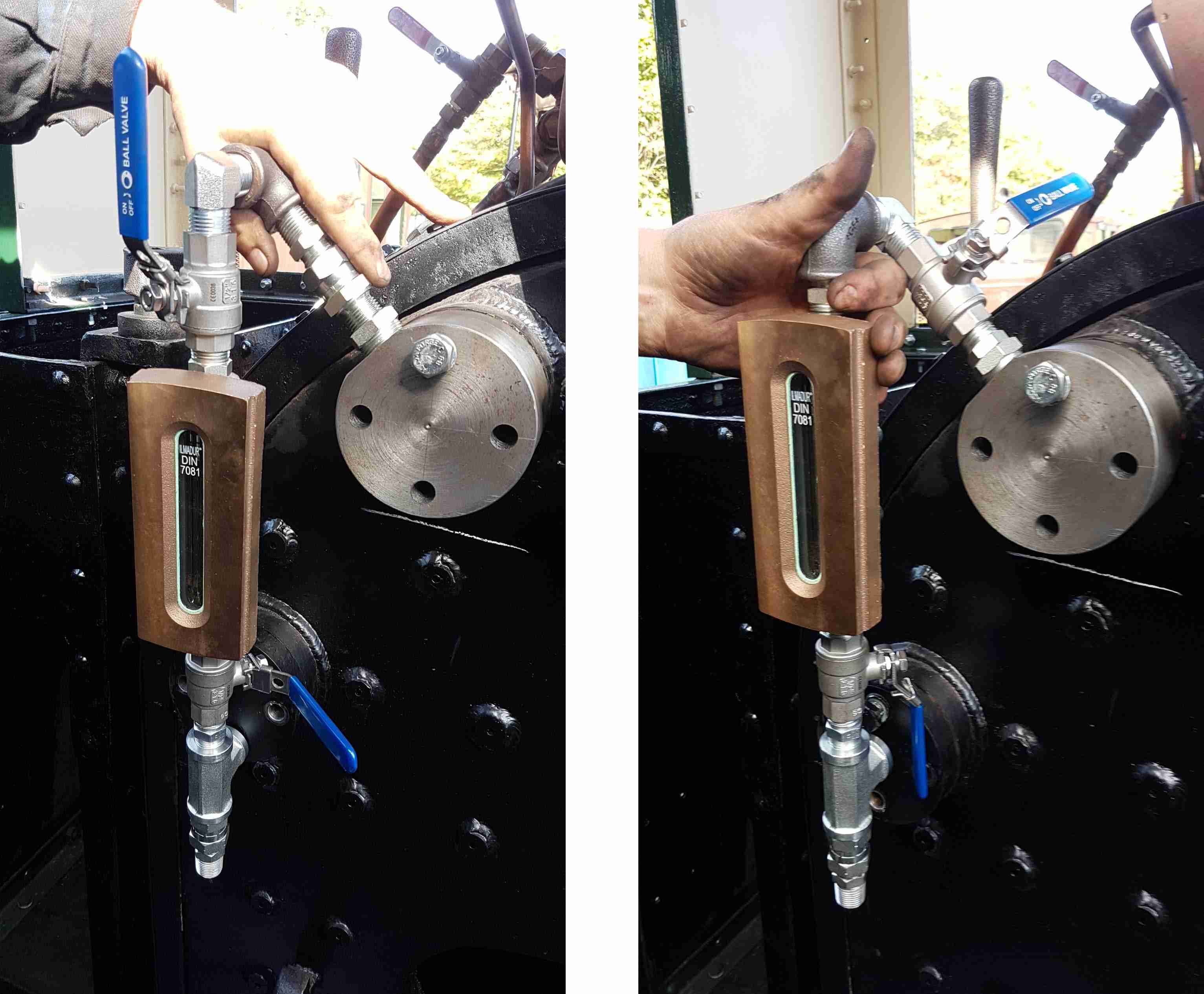

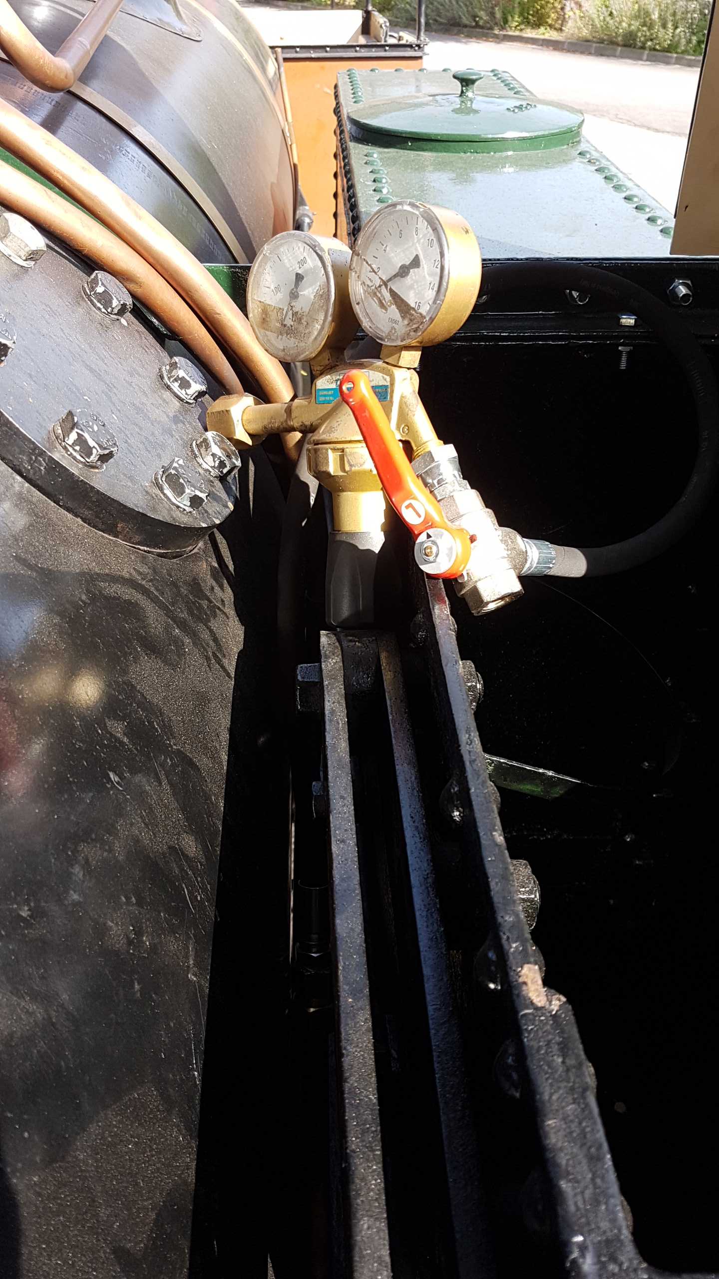

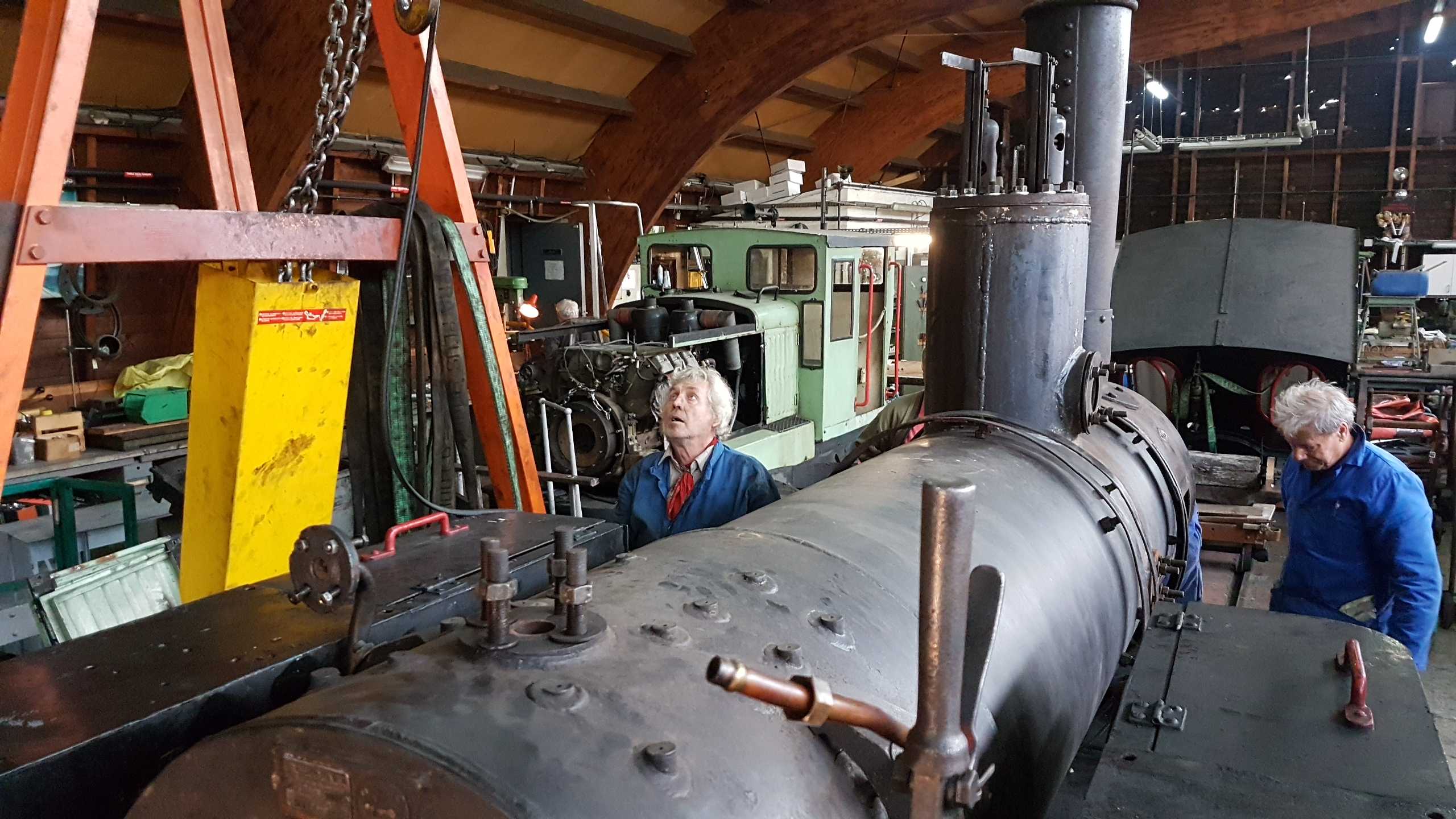

Messagepar FRANCOIS19 » 12 10 2017 à 00:29

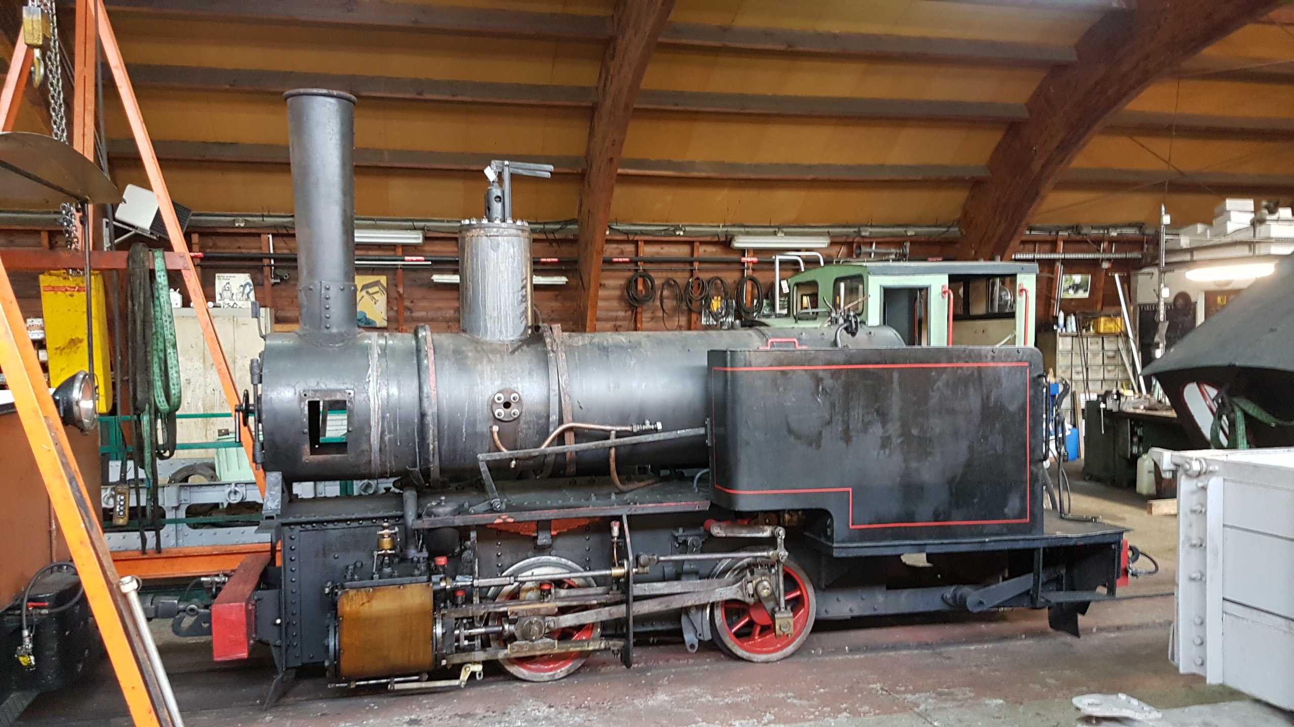

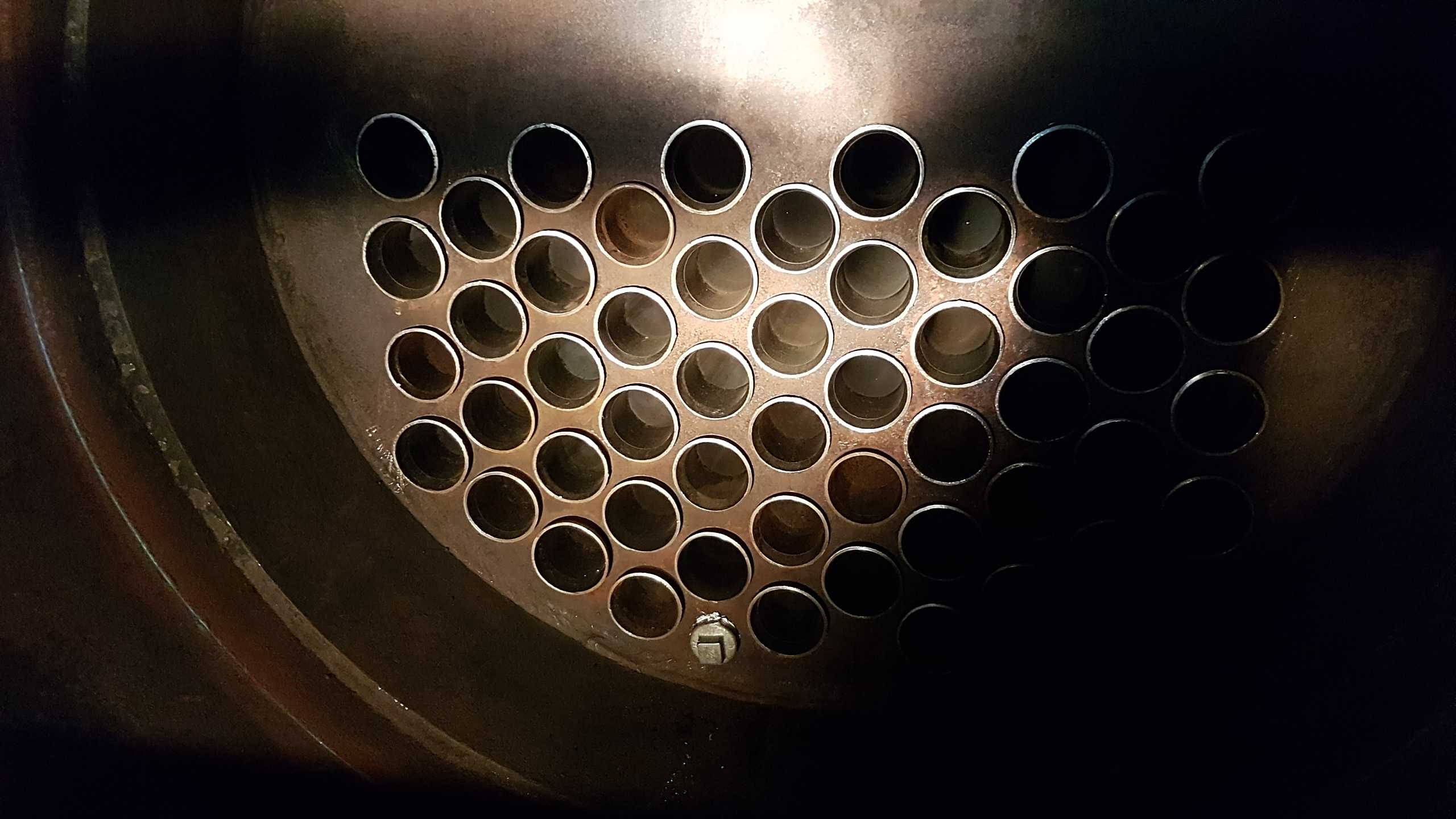

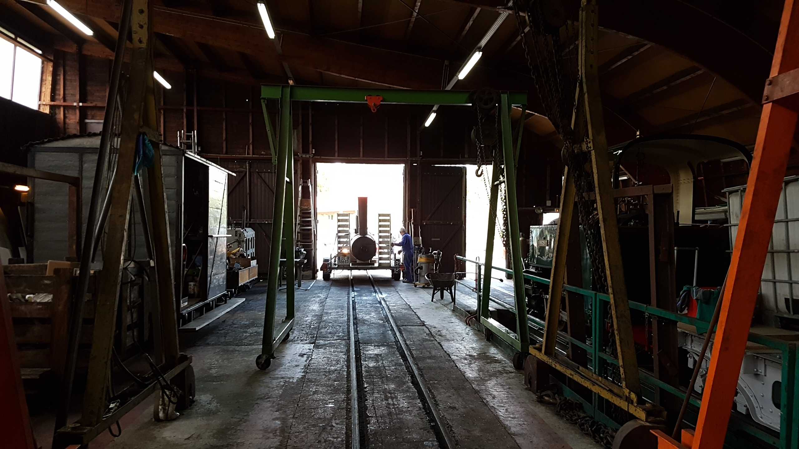

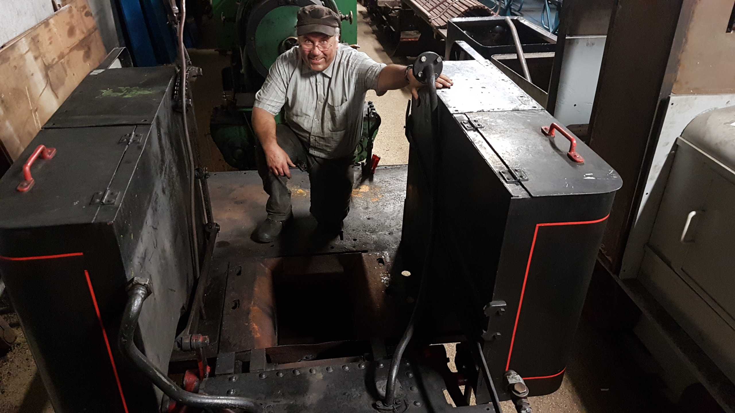

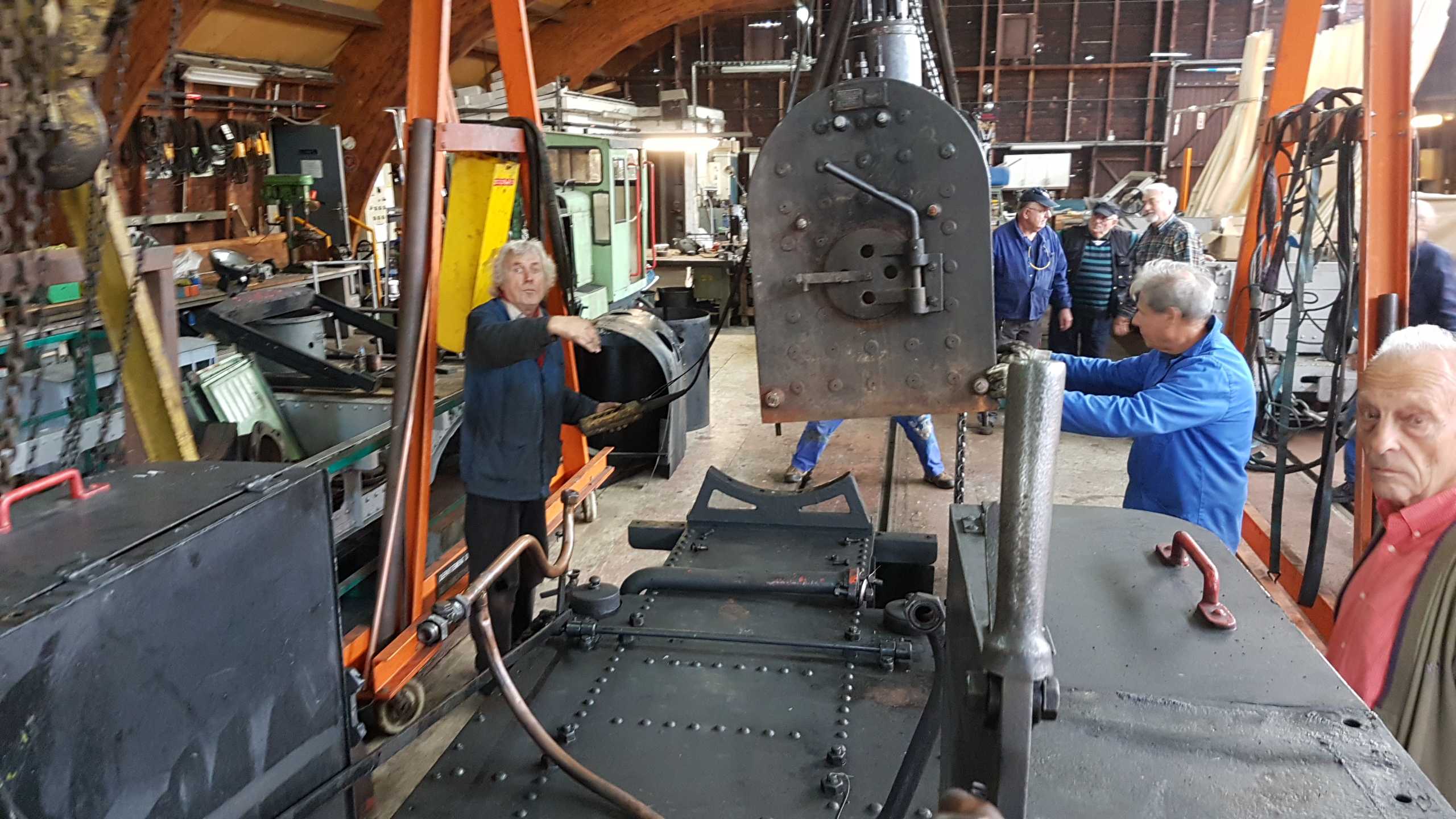

Ma journée à l'atelier
Elle commence tard ce matin, j'arrive donc vers 11h30 et trouve Marc-André en train de terminer de grandes manœuvres devant le dépôt.

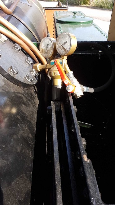

Le temps de passer au vestiaire et nous déversons quelques litres d'eau dans la soute de la Vincent histoire de voir ce que donnent nos colmatages de la semaine dernière... C'est mieux mais il reste quelques fuites, j'ouvre donc la purge et ça se videra pendant le repas.
L'après-midi commence donc par les reprises d'étanchéité de la soute à eau de la Vincent, activité aussi salissante que peu photogénique... donc pas de photo cette fois D9
La Vincent à terminer, la Bertha à remonter... du boulot en perspective pour les vaporistes avec le challenge d'une première chauffe pour le festival vapeur de fin de saison à la fin du mois... :F5 :F5 :F5
5 vapeurs en chauffe... qui prend le pari ??? ;)
