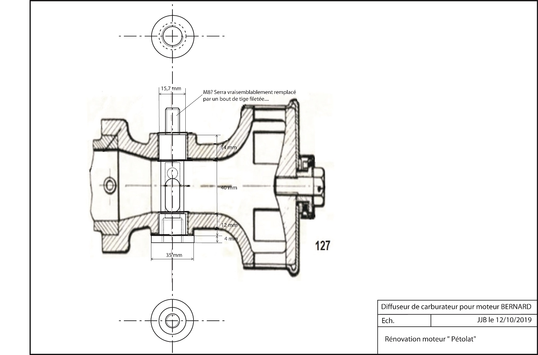

Bonjour, une petite étude sur les dimensions de la pièce "Diffuseur" pour le carbu de la Bête, de notre amis Pétolat.
En partant des dimensions du carburateur (plus petit) qu'il possède, pour définir les 2 pièces manquantes sur le carburateur (plus gros) en place sur le moteur.
L'élément diffuseur est pivoté de 90° par rapport à la réalité.
La pièce serra dans un 1er temps (non défini..) réalisée en alu pour des raisons pécuniaires et de facilité d'usinage.
Restera à faire le porte gicleur qui se visse dessous (A gauche)
J'envisage d'utiliser une vis de raccord "Banjo" Dia. 12-125 pour simplifier, sur laquelle viendra se fixer le tube du gicleur. Ça facilitera les modifications, si nécessaire :rod_siflet , lors de la mise au point!
Bon, il faut que j'aille trouver un rondin d'alu ou de Dural aux bonnes dimensions.
A suivre

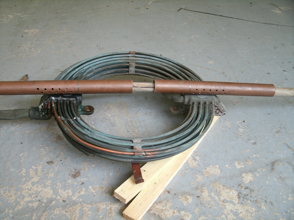

Le carbu suivant sa route en de bonne main, je retourne au refroidissement.
Vous vous souvenez?

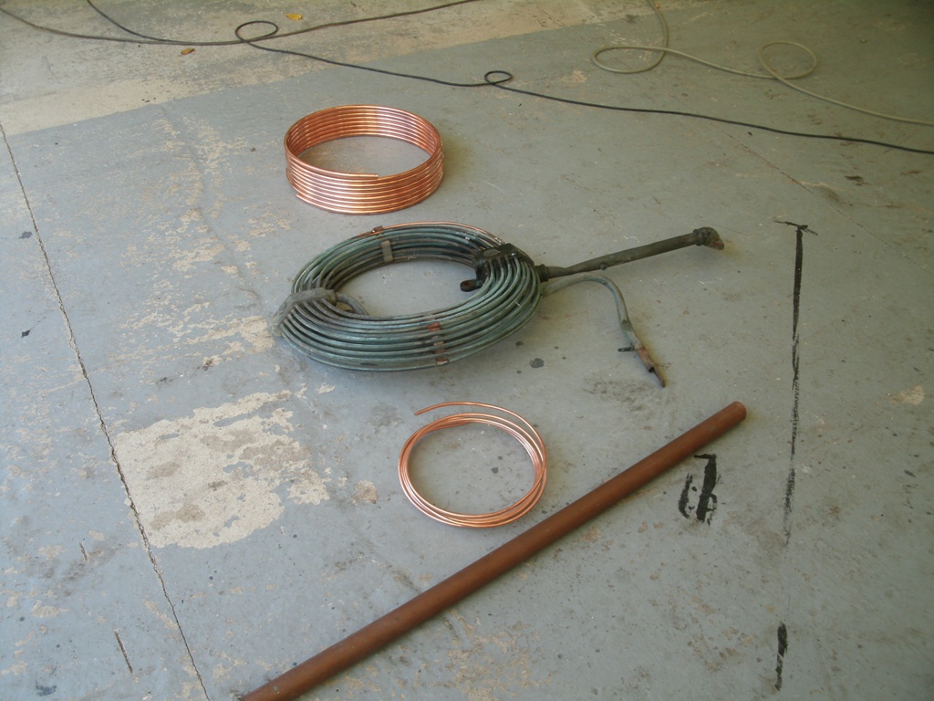

J'attaque avec la "JJB"

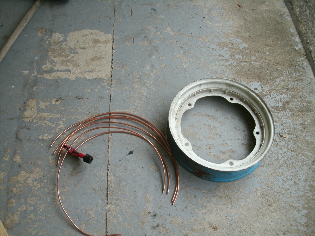

Pour cintrer les segments, une jante de ma marque favorite
Un petit montage à blanc pour voir….
Mouais, je ne suis pas un pro de la plomberie, je souderai au dernier moment pour éviter que les tubes à proximité s'échappent, j'utiliserai la technique du "dentifrice"
Bon, je n'ai plus de cuivre...je passe à l'autre option, la facile

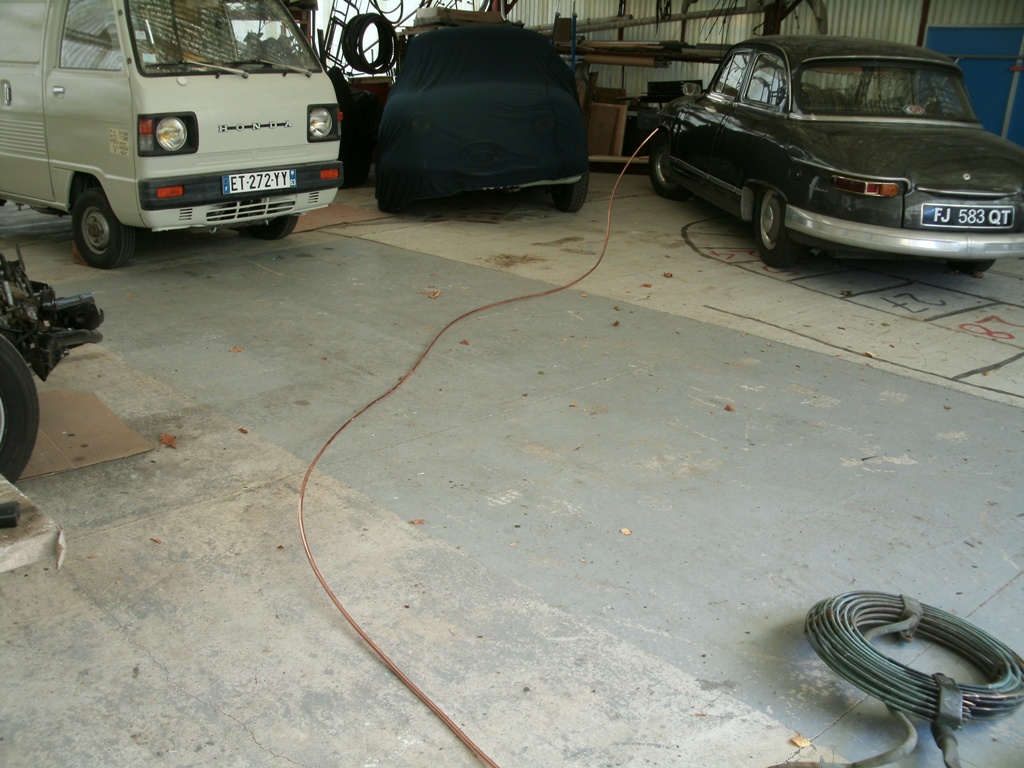

Déroulage du tube dans le garage

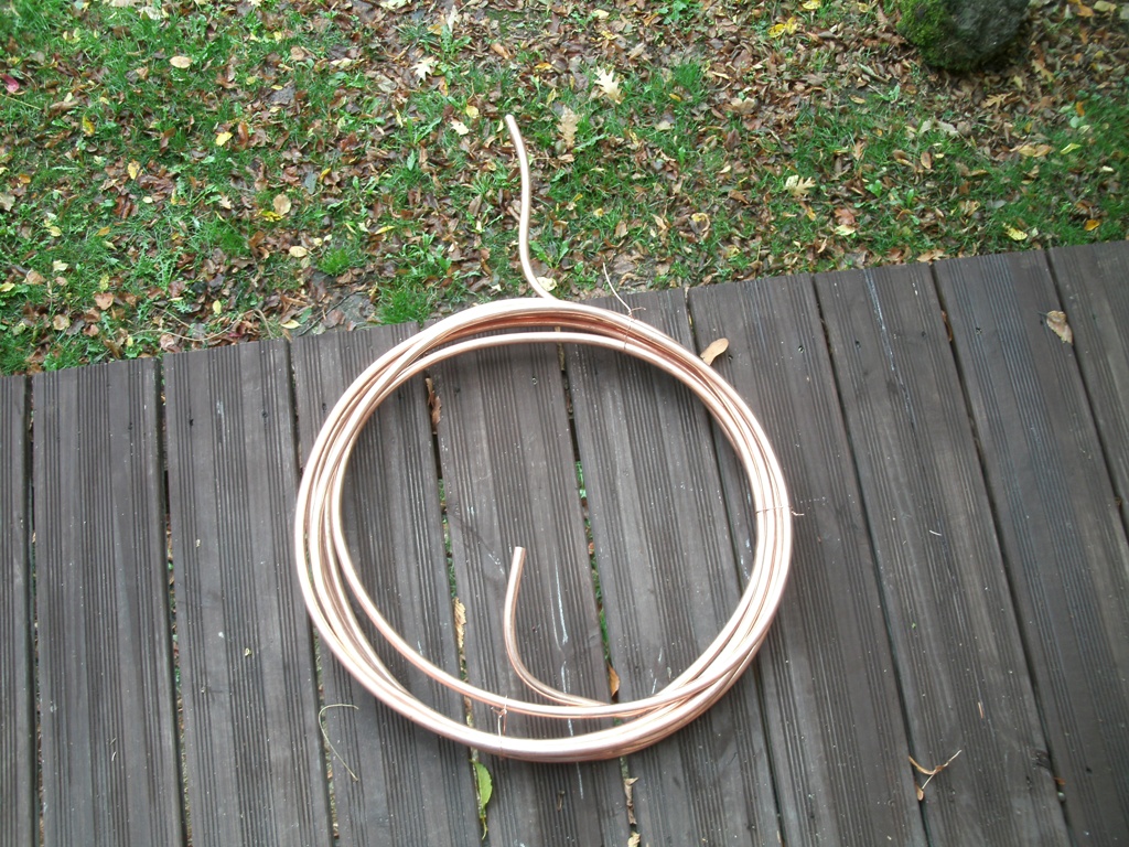

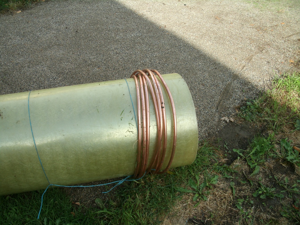

ça prend beaucoup de place, je poursuit dehors pour l'enrouler autour d'un seau du bon diamètre, pas facile

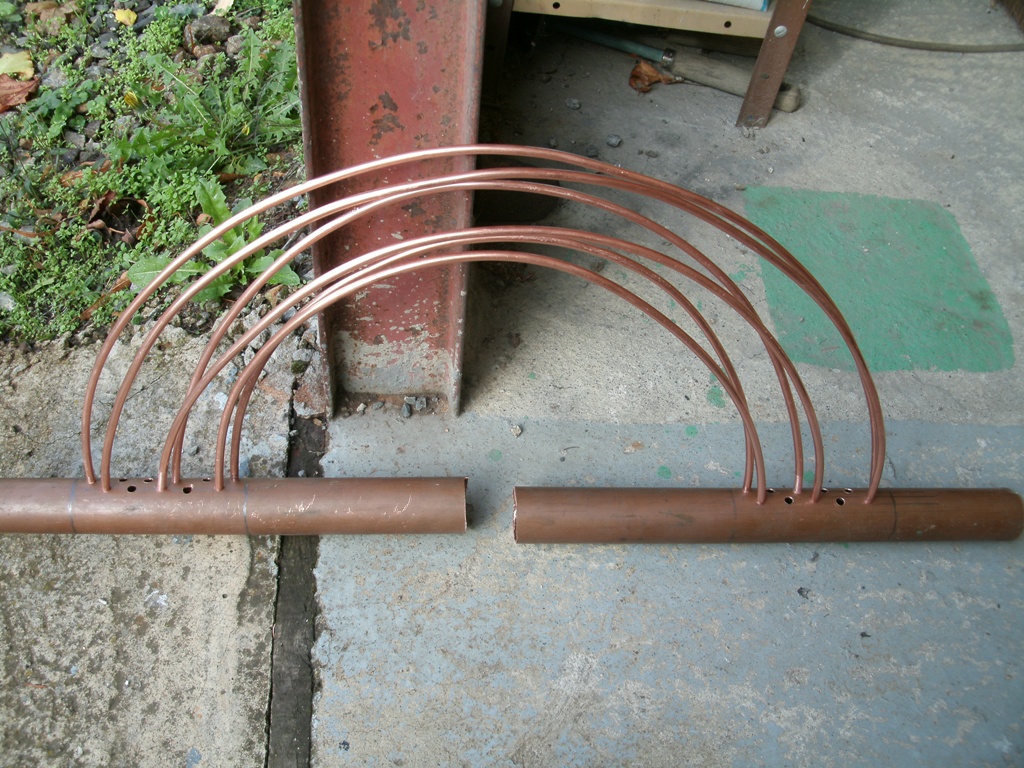

Messagepar Petolat » 17 10 2019 à 16:02
Ca donne ça...re bof
Il faut que je soude des entretoise en cuivres pour donner un espacement entre tubes.
