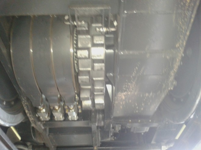

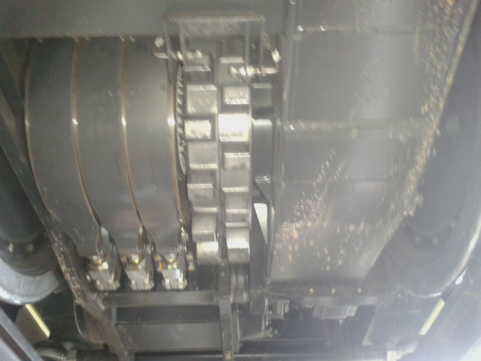

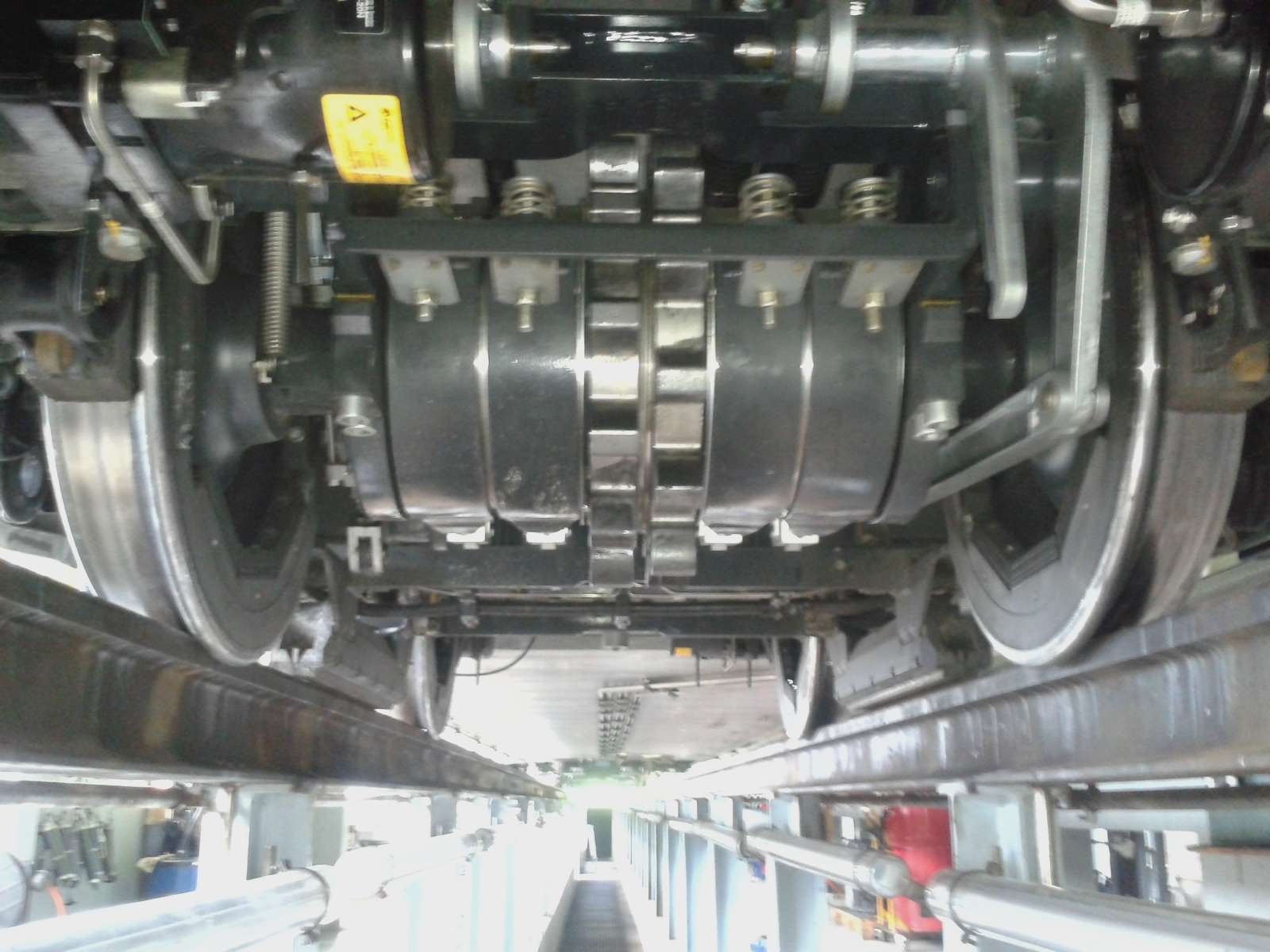

par Zonc » 30 08 2016 à 21:32
En effet, c'est la dernière technologie mais la conception est
celle de la SLM reprise par Stadler. Pour GTW elles ont 2 roues
dentées motrices sur le bogie moteur et 2 roues dentées de freinage,
une sur chaque bogie porteur. Le freinage adhérence est assuré
par des sabots composites appliqués par des cylindres indépendant
don 1 sur 2 avec un ressort pour le frein d'immobilisation et 4 patins
magnétique pour les cas d'urgence.
En crémaillère, le freinage est assuré en temps normal par les sabots
de frein sur les roues adhérence à hauteur de 75% et par un frein
complémentaire 1 ruban sur chaque roues dentées motrices et
2 ruban sur chaque roues dentées de freinage. Ce frein est moderable
et en fonction de la charge. En cas de nécessité, il y a le frein de sécurité.
C'est un frein à ressort non moderable qui comporte deux rubans sur chaque
roues dentées.
Et pour finir il y a le frein moteur à récupération.
- Fichiers joints
Roue dentée de freinage avec deux rubans de frein complémentaire à gauche ( système I ) et 2 rubans de frein de sécurité à droite ( système II ). En arrière plan on peut voir les freins magnétiques.
Roue dentée motrice avec les deux rubans de frein de sécurité à droite(système II) et le ruban de frein complémentaire à gauche( système I).
Zonc
- Messages: 191
- Enregistré le: 28 09 2006 à 17:24
- Localisation: Aigle (Suisse)

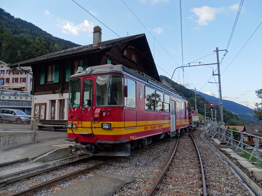

par ChristopheB » 06 09 2016 à 20:18

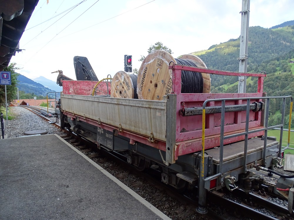

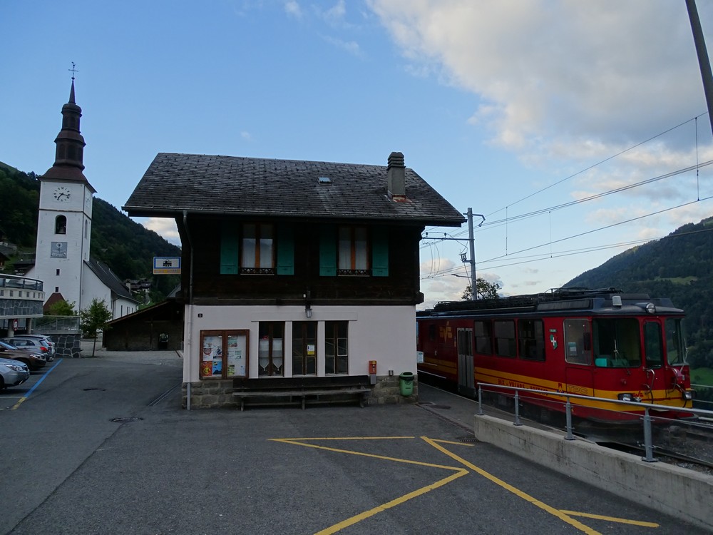

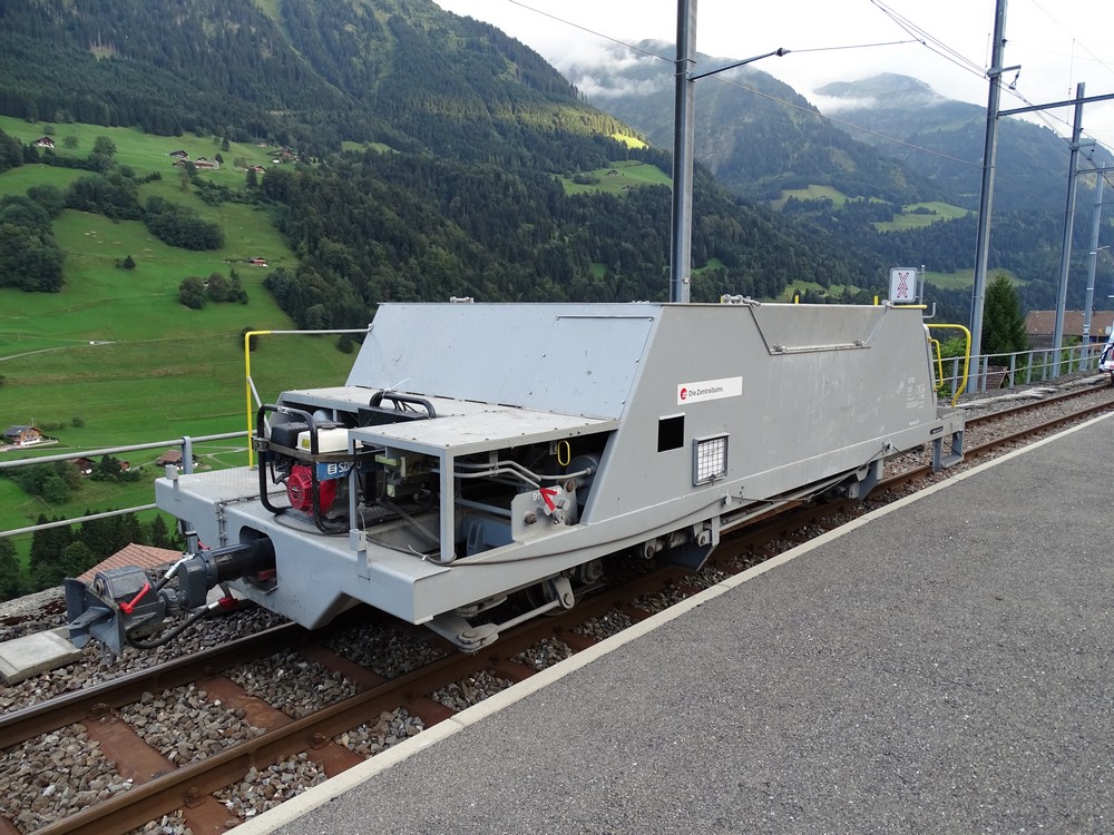

Quelques photos du convoie de chantier garé à Val d'Illiez :
Wagon-grue Xak 917
BVB BDeh 4/4 82
Reflet de la plaque de la gare de Val d'Illiez dans les vitres de l'automotrice BVB
Ballastière
Automotrice BVB en gare de Val d'Illiez

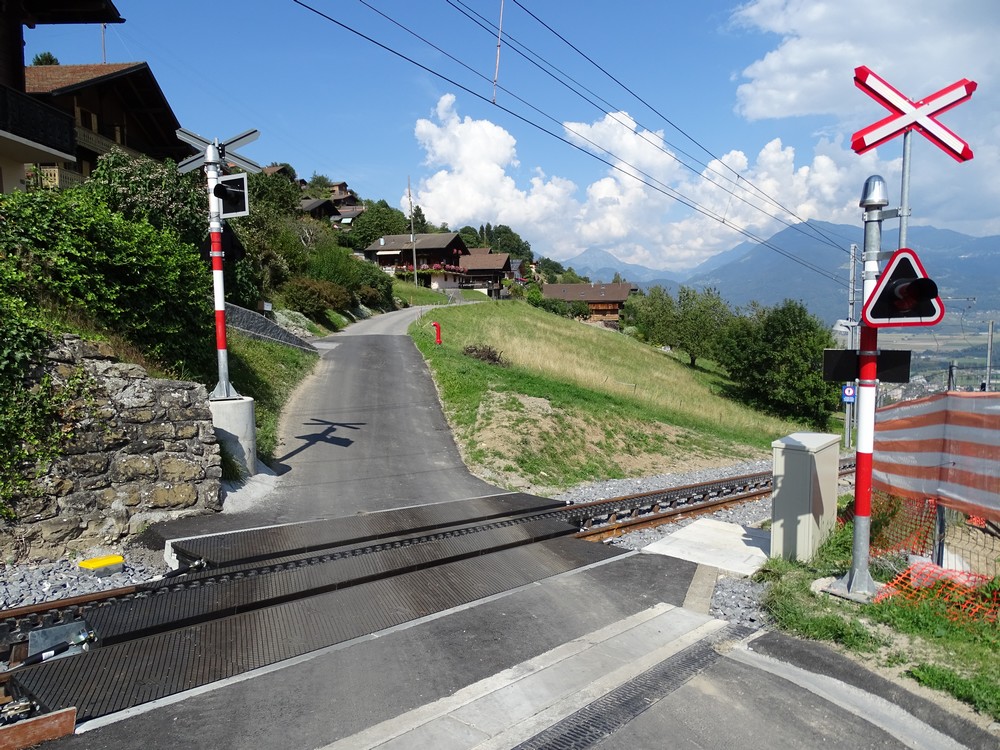

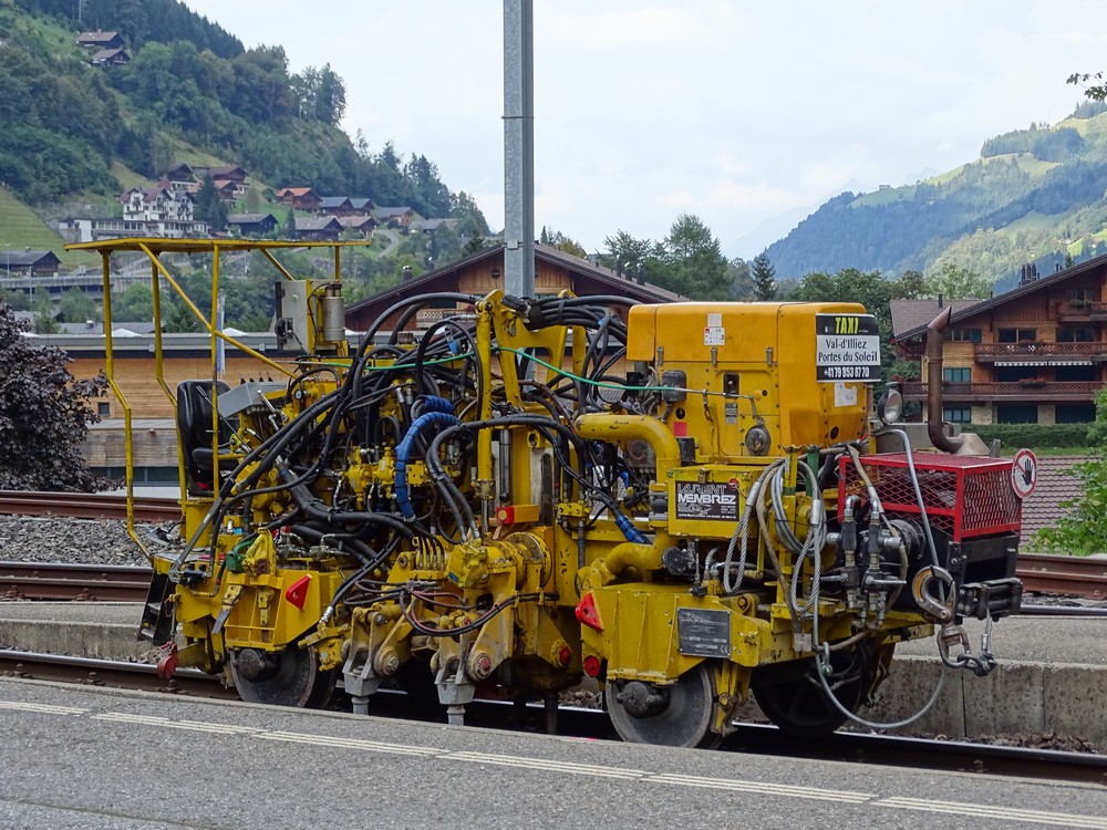

par ChristopheB » 10 09 2016 à 18:02
Bonjour à tous,

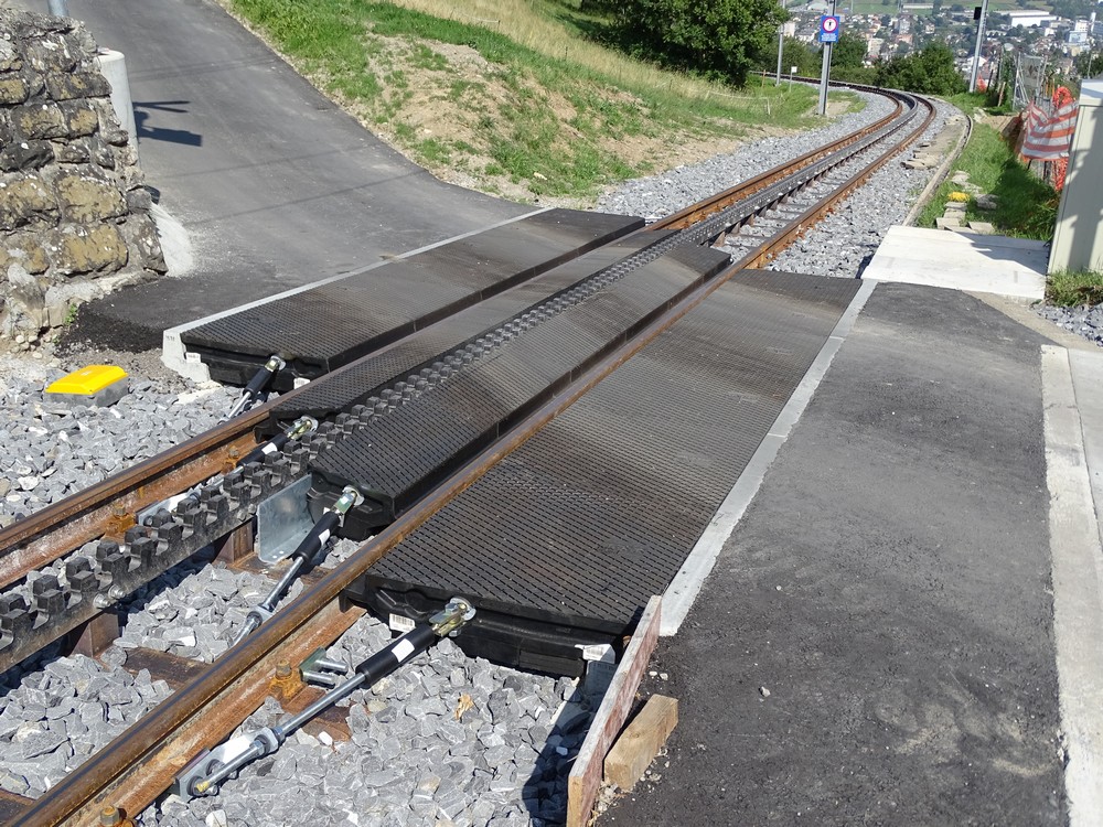

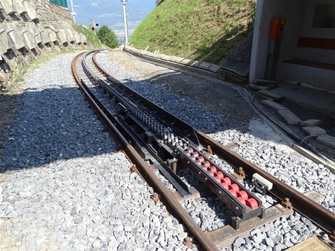

j'ajoute 3 photos prises à Chemex :

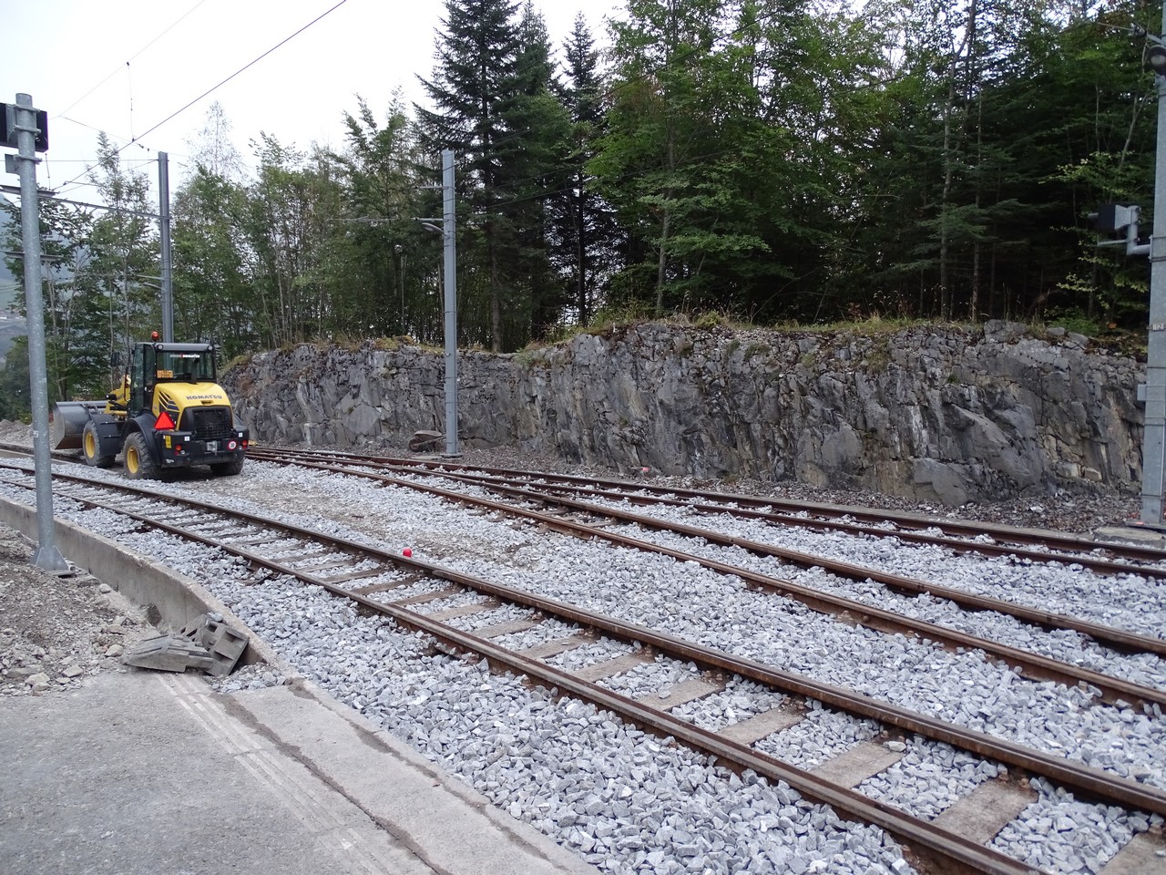

Nouveau dispositif pour traverser avec des véhicules la crémaillère
Nouvelle entrée de crémaillère au Pont de Chemex. Le quai à été détruit
Des travaux sont également en cours sur plusieurs quais d'arrêt ou de gares (Croix du Nant, Troistorrents, Val d'Illiez, Champéry notamment)
Bourreuse en gare de Champéry
Plus qu'un mois, et les nouvelles GTW entreront en services pour la réouverture entière de la ligne AOMC

par Patrick ze rabbit Deludin » 10 09 2016 à 22:19
L'entrée de la crémaillère est disposée sur ressort, comme à Langres, avec un pas un peu plus long pour que la roue dentée engrène ?
Plus JAMAIS d'aiguillages
- Messages: 14879
- Enregistré le: 08 10 2014 à 20:32
par CFB » 10 09 2016 à 22:58
Comment voulez vous changer le pas d'un couple roue dentée / crémaillère ?

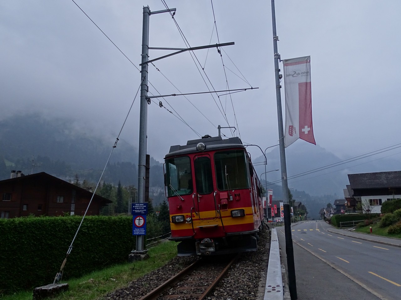

par ChristopheB » 21 09 2016 à 20:52
Automotrice BVB à Champéry
Travaux en gare de Champéry
