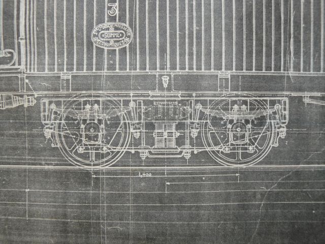

Plan original d'un boggie de Manage.
"En effet, donc au temps de la CFTA les rames n'étaient pas munies du frein continu..."
Et pourtant; elles freinent ! Comment ???
:F9 :F9 :F9

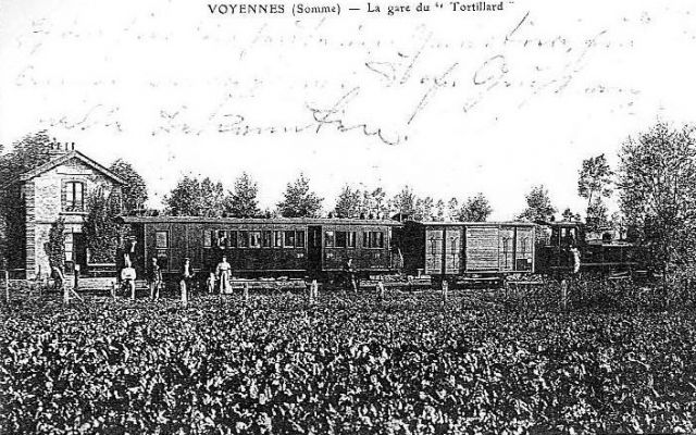

Robatel a écrit:Ni l'un ni l'autre . Les lignes SE Somme n'étaient pas équipées d'un dispositif de frein continu mais de l'archaique,frein à vis avec ses guerites pour le serre frein sur certains wagons de marchandises. Souvent une voiture frein était incorporée dans ces trains.
Illustration :
Un train de la SE en gare de Voyennes : Voiture ABCDf et couvert à guérite serre-frein.
PS : si un membre du forum à une reproduction de meilleure qualité de cette CPA... Elle m'intéresse beaucoup. Merci

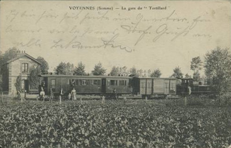

Illustration :
Image Image
