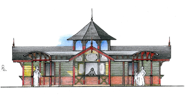

Le fourgon billetterie et les baraques biletteries des bateaux promenades en baie seront remplacées par un chalet qui sera implanté près du pont tournant. Il va ressembler à ceci :
Uniquement à l'échelle 1 !!

Waoh...superbe, évocation d'une vieille voiture, couleur et style très années 30 #B6
Re: Le CFBS...
Messagepar malletslm » 07 11 2010 à 19:25
Très beau, ce bâtiment billetterie ! #B6
Reconstitution exacte d'un bâtiment disparu, ou création originale "à la manière de" ? :D

- Création originale, MalletSLM.
